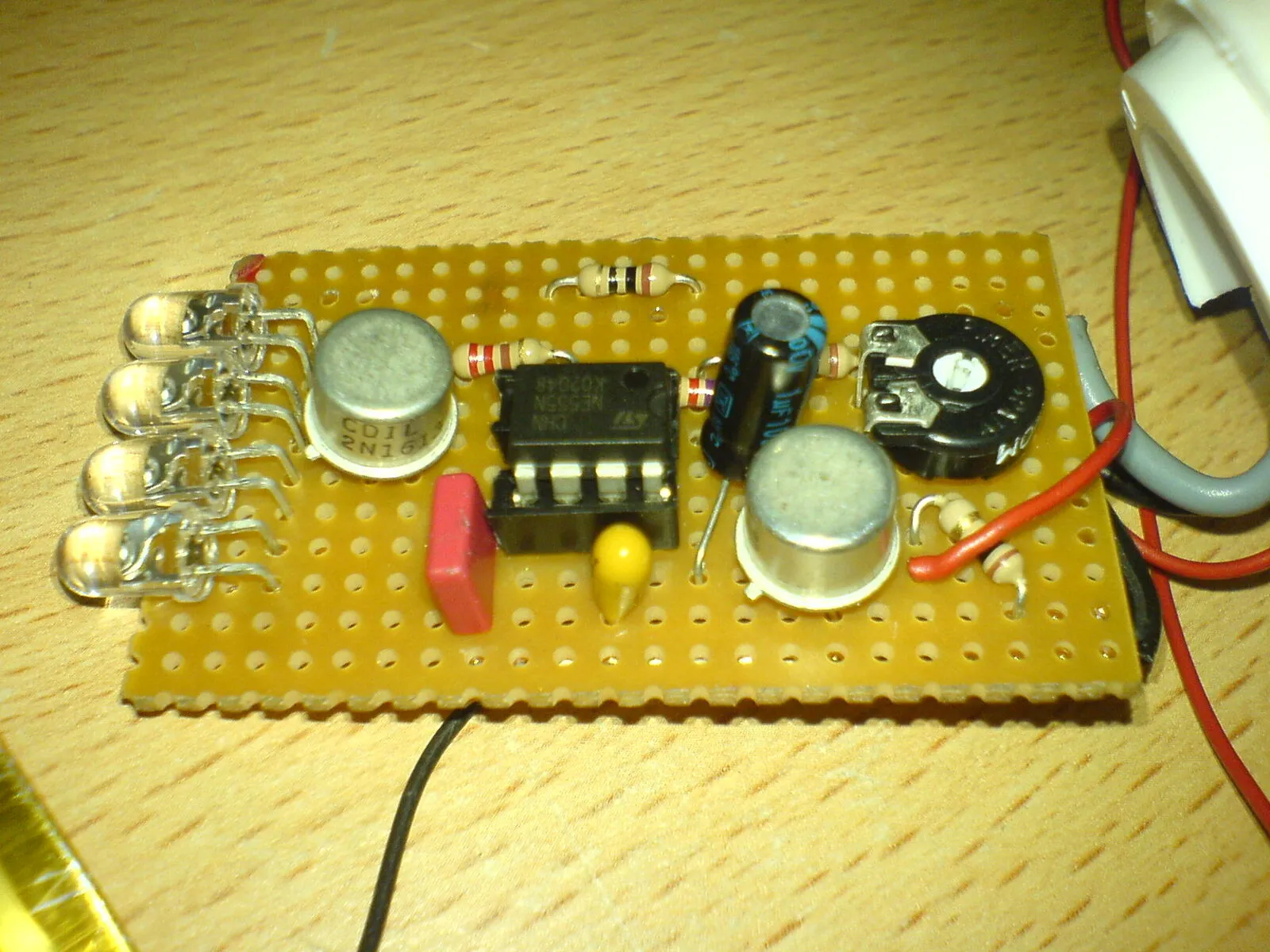

    Los gehts, zamlöten wie auf folgendem Bild, die LEDs alle zu einer Seite von der Platine wegstehen lassen.
    Das ganze funktioniert so nur, weil die LED's nie permanent leuchten werden, andernfalls würden diese mit dem viel zu geringen Vorwiderstand draufgehen... Hab da erst den eigentlich korrekt berechneten genommen, durch die gepulste Ansteuerung erhält man mit dem 10 Ohm "Dummiwiderstand" aber mehr Licht und den LED's schadets nicht, da kein zu großer Strom während jeder kurzen Beleuchtungsphase fließt.

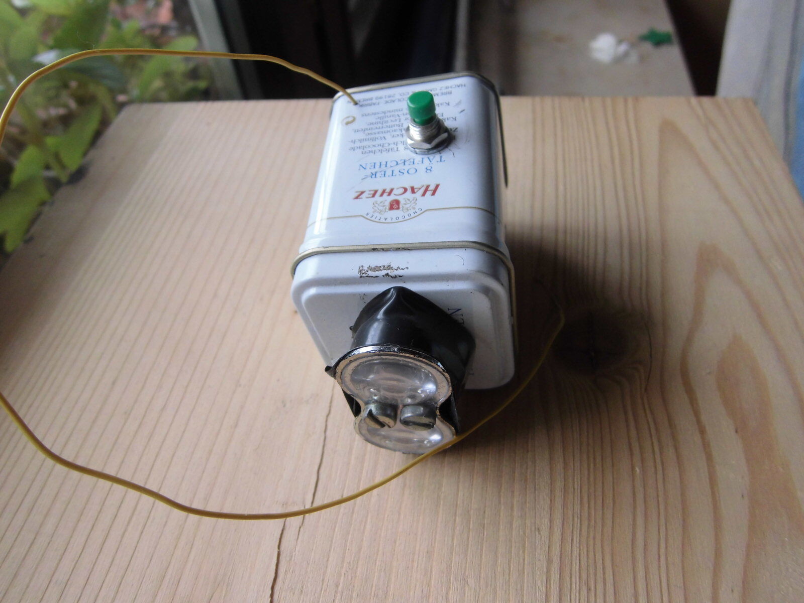

    Hab das dann in ne lustige Bonbondose gepackt und diese auch mit Masse verbunden zur Abschirmung.
    Praktisch braucht man das aber nicht zwingend, funktioniert auch ohne. Eventuell interessant für Mehrzylinder wegen der vielen Störungen. Dabei sollte man dann aber vielleicht noch nen Filter am Eingang einlöten.
    Über das Poti ist die Pulslänge einstellbar und somit kann man das entstehende Bild etwas schärfen.

    ich hab die Schaltung mal so gebaut (2x) aber irgendwie nicht zum laufen gebracht. Könntest du vielleicht ein paar Referenzspannungen oder so nennen, damit man weiß, wo der Fehler sein könnte?
    Danke greez
    EDIT: Hat jemand diese Schlatung gebaut und zum Laufen bekommen?

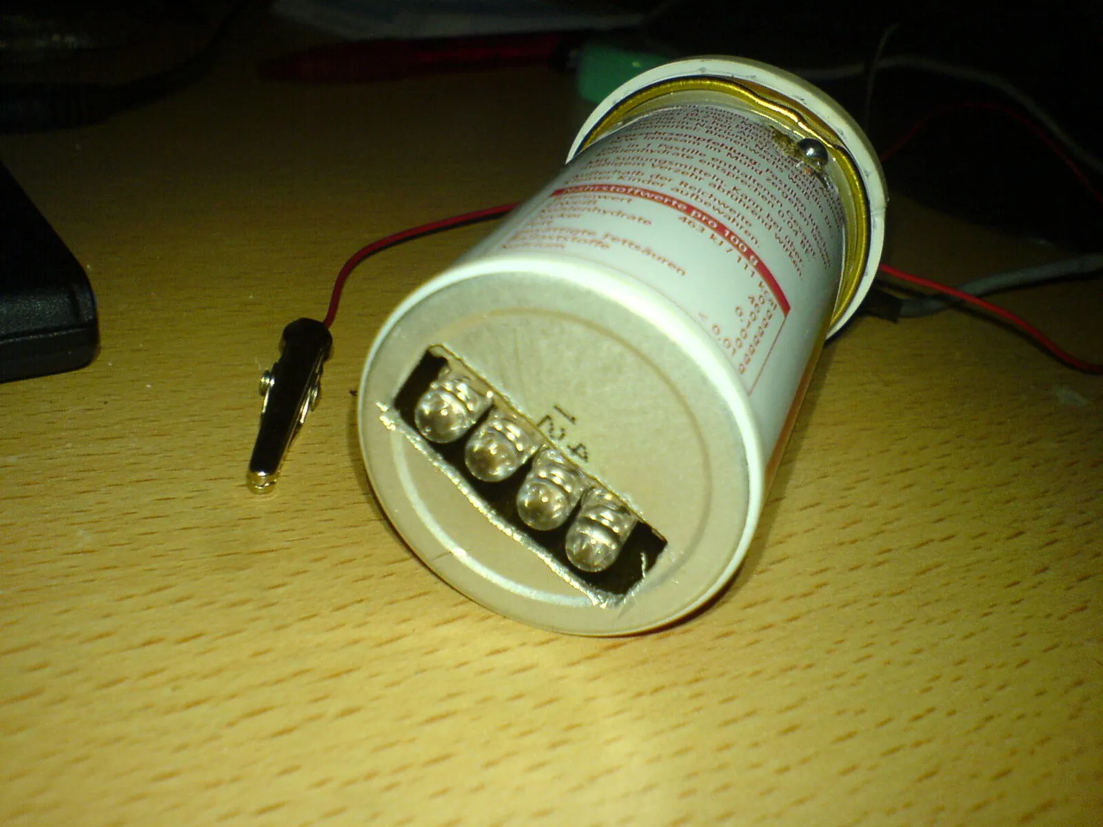

  • Geile Sache der Blitzer, meiner ist mit 9Volt Blockbatterie und habe einen anderen NPN Transistor (BD135) sowie zwei LEDs aus einer alten Taschenlampe. Funktioniert für mich gut, wenn ich nicht weiter als 10cm vom Lüfterrad/ Markierung weg bin. Hier paar Bilder.
    Danke Hoiss

    Laut Anleitung kann man das Induktionskabel (grün) direkt mit einer Klemme an den Kerzenstecker anbringen, das funktionierte bei mir aber so nicht.
    Ich musste wie auf den Bildern gezeigt, das Induktionskabel mehrmals um das Zündkabel wickeln und das eine Ende offen in der Luft hängen lassen.
    Hier die zwei Bilder:
    Abblitzer selber bauen - Platine
    Abblitzer selber bauen - Induktionskabel
    Ob diese Schlatung wirklich korrekt blinkt und einwandfrei funktioniert kann ich bis dato noch nicht sagen, jedoch dass sie auf den ersten Blick schonmal anfängt loszublinken wenn der Motor läuft, jedoch gibt es bei sehr niedrigen Drehzahlen aussetzer des Blinkens, vermutlich liegt das daran, dass bei niedrigen Drehzahlen eine zu geringe Spannung in das Induktionskabel induziert wird. Dies lässt sich eventuell dadurch beseitigen, das das Induktionskabel mit weiteren Wicklungen um das Zündkabel gewickelt wird (vielleicht 25-30 Windungen). Dies wird dann aber sehr aufwendig. Eventuell lässt sich an der Schaltung noch etwas verfeinern, dass man bei niedrigen Drehzahlen auch mit wenigeren Wicklungen zurecht kommt.

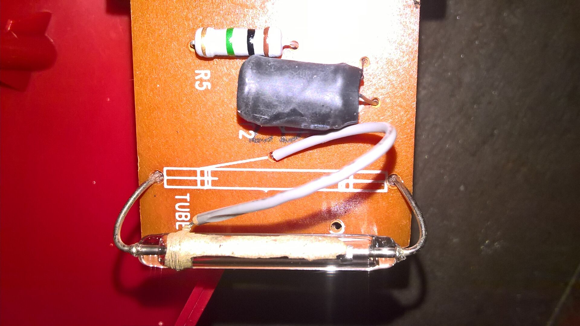

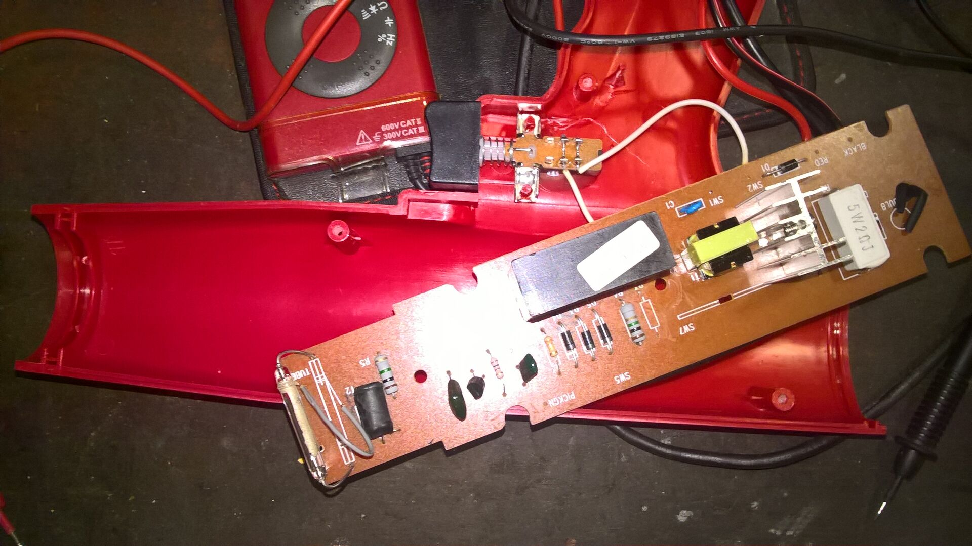

  • Könnte mir da von euch einer Helfen?
    Meine Pistole ist derfekt, denke die Birne.
    Die Hat keinen Duchgang beim Messen.
    Kann ich da auch LED einbauen, wenn ja wie? Da ist noch ein graues Kabel?!
    Ersatzlampe finde ich im Netz nicht!
    und ich will mir nicht alle 1/2 Jahr ne neue kaufen.
    Ich denke hier sind die Profis die ich brauche. :-)
