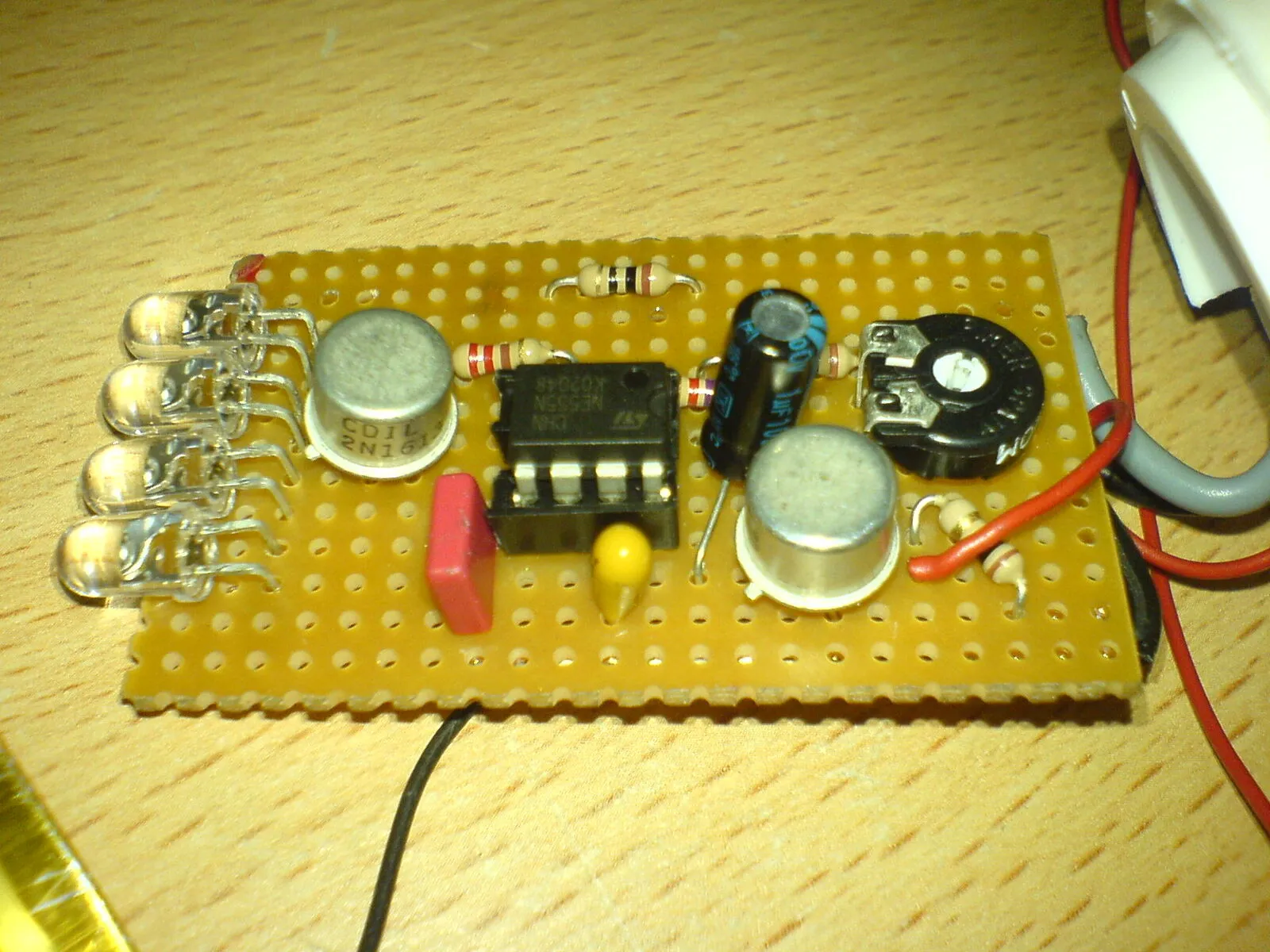

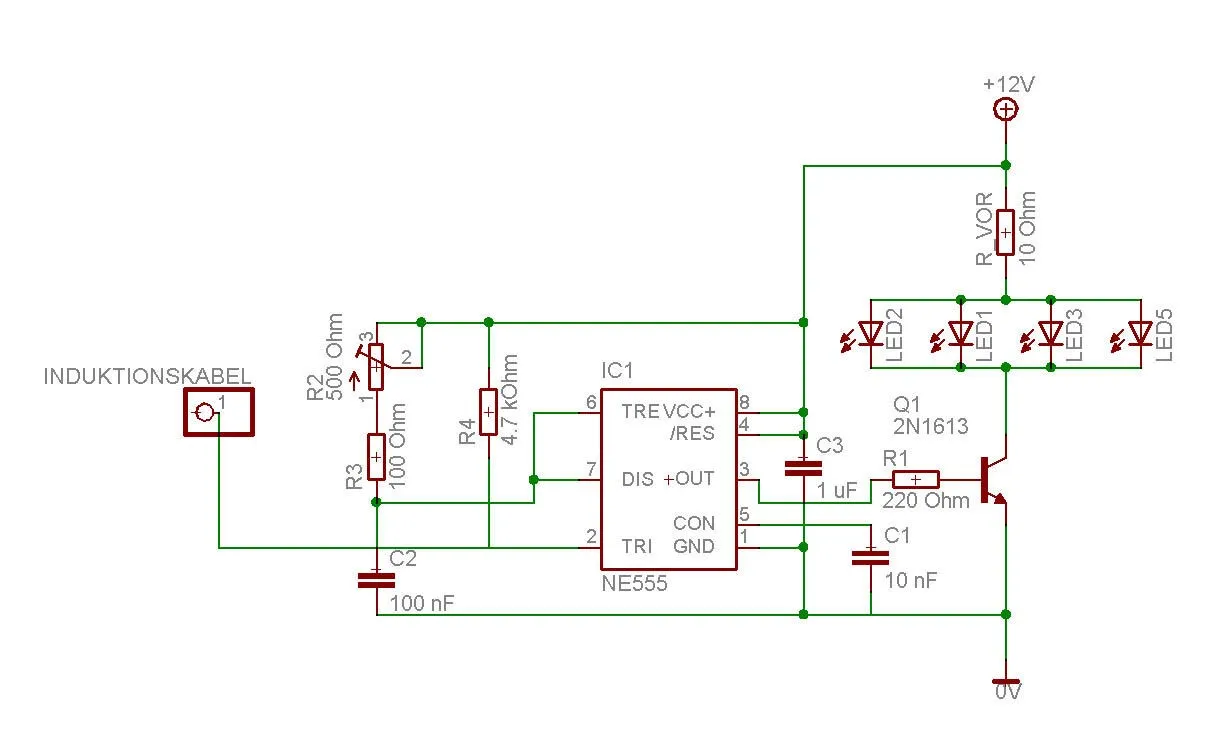

    Los gehts, zamlöten wie auf folgendem Bild, die LEDs alle zu einer Seite von der Platine wegstehen lassen.
    Das ganze funktioniert so nur, weil die LED's nie permanent leuchten werden, andernfalls würden diese mit dem viel zu geringen Vorwiderstand draufgehen... Hab da erst den eigentlich korrekt berechneten genommen, durch die gepulste Ansteuerung erhält man mit dem 10 Ohm "Dummiwiderstand" aber mehr Licht und den LED's schadets nicht, da kein zu großer Strom während jeder kurzen Beleuchtungsphase fließt.

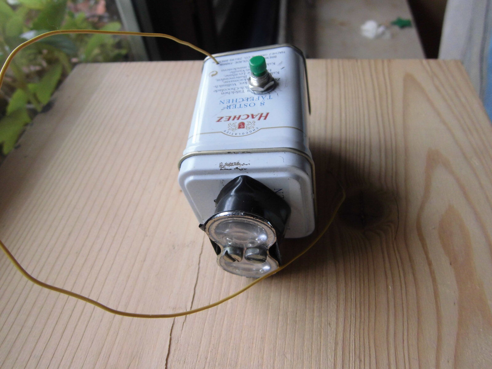

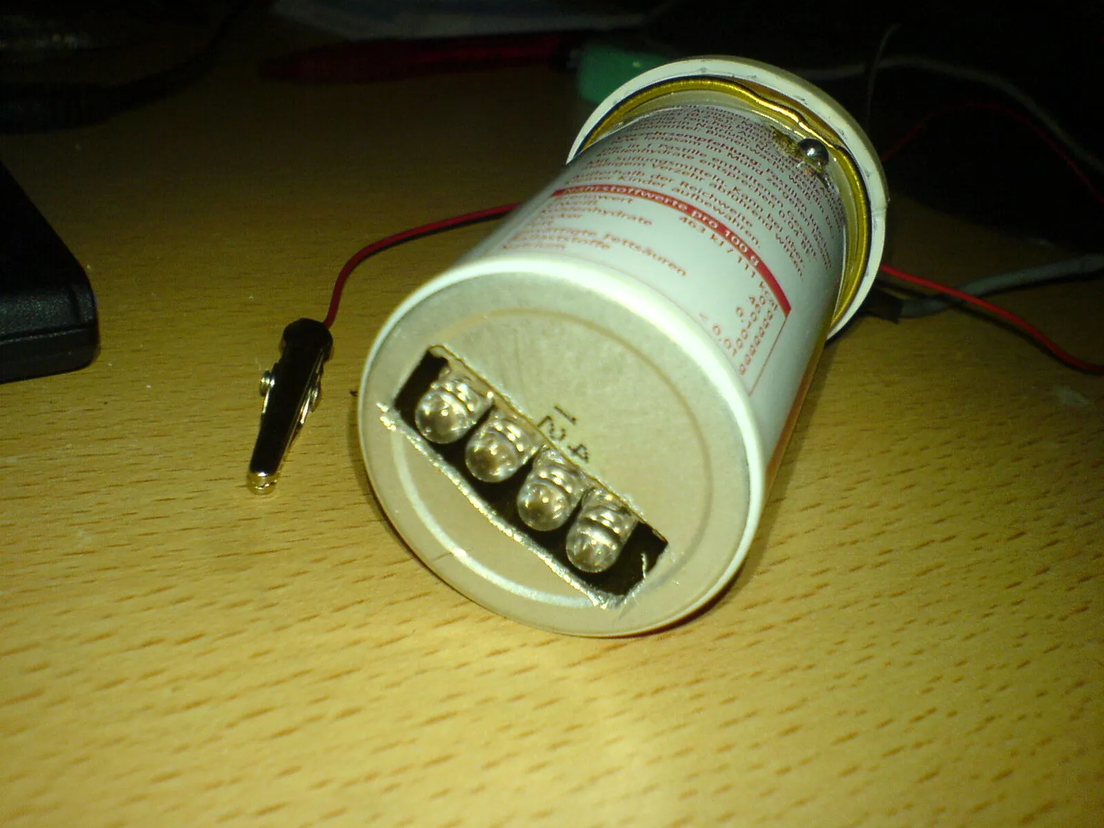

    In etwa so kann das ganze dann aussehen:
    Hab das dann in ne lustige Bonbondose gepackt und diese auch mit Masse verbunden zur Abschirmung.
    Praktisch braucht man das aber nicht zwingend, funktioniert auch ohne. Eventuell interessant für Mehrzylinder wegen der vielen Störungen. Dabei sollte man dann aber vielleicht noch nen Filter am Eingang einlöten.

    Sieht ja ganz nett aus. Aber kannst Du Deinen [lexicon='Schaltplan',''][/lexicon] und die Bestückungsliste so berichtigen,
    daß sie zu dem Aufgebauten Bild passt ? Da sind ja mal definitiv 2 Transistoren drin.

    Ah du hast recht, der erste der sich das wohl mal näher angesehen hat klatschen-)
    Habs erst ohne Transistor am Induktionseingang getestet und den Plan der endgültigen Version nicht mehr ganz angepasst...
    Funktioniert definitiv auch nach dem [lexicon='Schaltplan',''][/lexicon], für die Sicherheit des NE555 ist noch ein Transistor vorm Triggereingang, der mit dem Induktionskabel angesteuert wird. Update des Schaltplans dauert noch etwas...

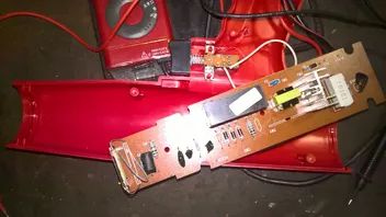

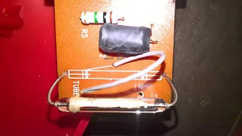

    Könnte mir da von euch einer Helfen?
    Meine Pistole ist derfekt, denke die Birne.
    Die Hat keinen Duchgang beim Messen.
    Kann ich da auch LED einbauen, wenn ja wie? Da ist noch ein graues Kabel?!
    Ersatzlampe finde ich im Netz nicht!
    und ich will mir nicht alle 1/2 Jahr ne neue kaufen.
    Ich denke hier sind die Profis die ich brauche. :)
