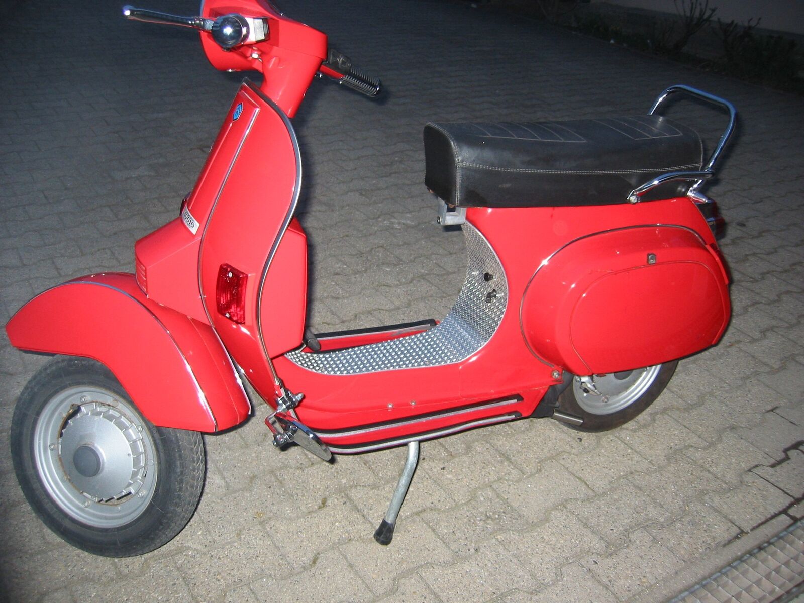

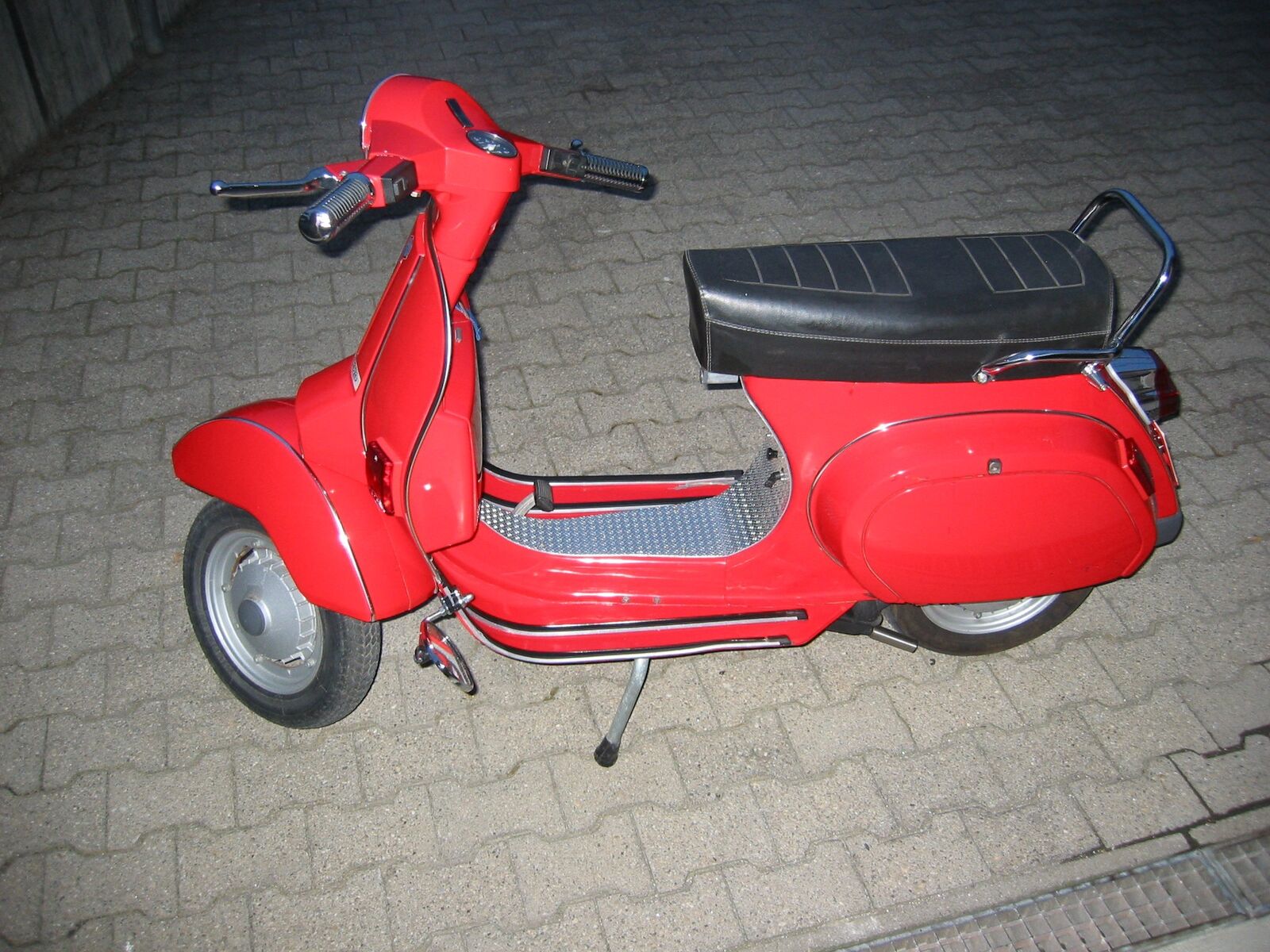

    hai
    habe bei meiner Kleinen auch ein Riffelblech montiert, aber die kleine Strucktur(gefällt mir Persönlich besser). Die Unterseite des Blechs habe ich mit Vorlegeband (3 mm x 6mm Schaumstoff selbsklebend ) belegt. Einmal ringsrum und noch paarmal in der Mitte bekleben. Gibts in jedem Baumarkt. Gleicht auch ein paar Unebenheiten beim biegen und anpassen aus.
    cu nov@ ;)
