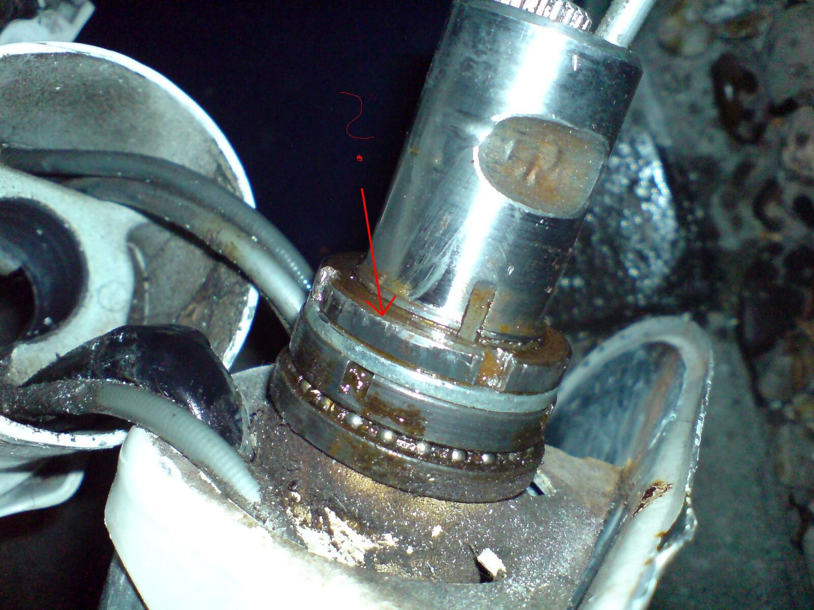

    Hi, bin verzweifelt, versuche grad mit aller kraft, die obere nutmutter zu lösen, damit ich das lenkrohr ausbauen kann. Kann mit jemand nen tipp geben wieso das nicht tut? weiß nicht weiter und muss den kotflügel abkriegen.
    hab schon rostlöser dran gemacht. ist doch ein normales gewinde oder? dass man gegen den uhrzeigersinn aufdreht?
    Bitte auf bild klicken um den roten Pfeil zu sehen.
    gruß

    Die beiden Muttern sind gegeneinander gekontert. Du mußt also die untere festhalten um die obere abdrehen zu können (so klappt das zumindest bei mir)!

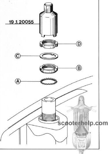

    fahr zum Vespa-Händler und leihe dir den richtigen Schlüssel. Die Muttern sint NICHT gekontert, sondern das sind zwei Muttern hintereinander. Erst die Obere dann die Untere losschrauben. Dann kommt eine Nasenscheibe dan folgt die Kontermutter des oberen Gabelrohrlagers. Für alle drei passt der gleiche Schlüssel. Die letzte, der Innenring des kugellagers, kann mit der Hand gelöst werden, wenn die weitere Nasenscheibe abgenommen worden ist. Wenn Du die Muttern versaust, bist Du um € 20 ärmer und Du brauchst auch den Schlüssel um die ganze Sch... wieder zu montieren. Noch was, werk dir die Reihenfolge, am besten auf einen Stab oder so auffädeln. Von den sechs Teilen haben 4 ein oben und unten!! Nicht vergessen, beim Kontern des Lagerrings, das Lagerspiel nach dem Festschrauben prüfen (oft wird durch das Kontern das Lagerspiel kleiner, dann Lagerring etwas lösen und neu versuchen).Wichtig alle Flächen sauber und FETTFREI wieder einbauen. Auf dem Bild wird NUR das Lager gezeigt.
    MfG klaus

    die Beschreibung meines Vorredners ist etwas durchwachsen, z.b. hast du keine sechs Teile
    wie auf dem Bild zu sehen sind es fünf, unten der Lagerring, dann das Lager, der obere Lagerring der aufgeschraubt wird, dann die Nasenscheibe und schlussendlich die böse Mutter die du nicht aufbekommst
    mit einer guten Wasserpumpenzange bekommst die Sache einfach auf, greif in die "Löcher" der Mutter rein, dann machst da auch nichts kaputt und kannst dir den Schlüssel sparen
    eventuell mit Hammer + Bolzen die Mutter sanft lösen
    oder wenn du eh neue Lager einbauen möchtest: die untere Mutter weiter anziehen, dann bekommt die obere mehr Luft

    ich hab das gerade hinter mir, noch einmal die Aufzählung von unten nach oben. 1. Innenring des Lagers 2. Nasenring 3.Ringnutmutter dann folgt der Lenker 4. Nasenscheibe (Lenker) 5. erste Ringnutmutter 6. zweite Ringnutmutter. Wobei die zweite Ringnutmutter oben abgerundet ist und mit dem Gewinde bündig abschließt. So war das bei meiner XL2

    auf dem Foto erkennt man aber, dass es sich um eine V 50 handelt, bei der wird der Lenker nicht von oben mit aufs Steuerrohr geschraubt sondern nur gesteckt und von hinten fixiert

    Also ich habe das mit einem großen Schlitzschraubendreher und einem hammer gelöst, den schraubendreher in eines dieser einkerbungen gedrückt und mit einem kurzen stoß mit dem hammer gelöst, ging wunderbar

    rostlöser hat wunder bewirkt! ist jetzt ab. danke
