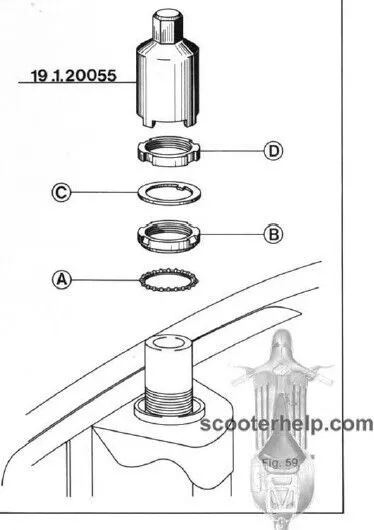

    fahr zum Vespa-Händler und leihe dir den richtigen Schlüssel. Die Muttern sint NICHT gekontert, sondern das sind zwei Muttern hintereinander. Erst die Obere dann die Untere losschrauben. Dann kommt eine Nasenscheibe dan folgt die Kontermutter des oberen Gabelrohrlagers. Für alle drei passt der gleiche Schlüssel. Die letzte, der Innenring des kugellagers, kann mit der Hand gelöst werden, wenn die weitere Nasenscheibe abgenommen worden ist. Wenn Du die Muttern versaust, bist Du um € 20 ärmer und Du brauchst auch den Schlüssel um die ganze Sch... wieder zu montieren. Noch was, werk dir die Reihenfolge, am besten auf einen Stab oder so auffädeln. Von den sechs Teilen haben 4 ein oben und unten!! Nicht vergessen, beim Kontern des Lagerrings, das Lagerspiel nach dem Festschrauben prüfen (oft wird durch das Kontern das Lagerspiel kleiner, dann Lagerring etwas lösen und neu versuchen).Wichtig alle Flächen sauber und FETTFREI wieder einbauen. Auf dem Bild wird NUR das Lager gezeigt.

    die Beschreibung meines Vorredners ist etwas durchwachsen, z.b. hast du keine sechs Teile
    wie auf dem Bild zu sehen sind es fünf, unten der Lagerring, dann das Lager, der obere Lagerring der aufgeschraubt wird, dann die Nasenscheibe und schlussendlich die böse Mutter die du nicht aufbekommst
    mit einer guten Wasserpumpenzange bekommst die Sache einfach auf, greif in die "Löcher" der Mutter rein, dann machst da auch nichts kaputt und kannst dir den Schlüssel sparen
    eventuell mit Hammer + Bolzen die Mutter sanft lösen
    oder wenn du eh neue Lager einbauen möchtest: die untere Mutter weiter anziehen, dann bekommt die obere mehr Luft

    ich hab das gerade hinter mir, noch einmal die Aufzählung von unten nach oben. 1. Innenring des Lagers 2. Nasenring 3.Ringnutmutter dann folgt der Lenker 4. Nasenscheibe (Lenker) 5. erste Ringnutmutter 6. zweite Ringnutmutter. Wobei die zweite Ringnutmutter oben abgerundet ist und mit dem Gewinde bündig abschließt. So war das bei meiner XL2

    richtig, bei der XL 2
    auf dem Foto erkennt man aber, dass es sich um eine V 50 handelt, bei der wird der Lenker nicht von oben mit aufs Steuerrohr geschraubt sondern nur gesteckt und von hinten fixiert

    OK, dann hat er doch auch nicht das Problem das die Muttern in einer Vertiefung sitzen, dann kann man doch einen ganz normalen Hakenschlüssel verwenden. Diesen Schlüssel bekommt man für ein paar Euro im Werkzeugladen. (Durchmesser der Muttern wird benötigt)
