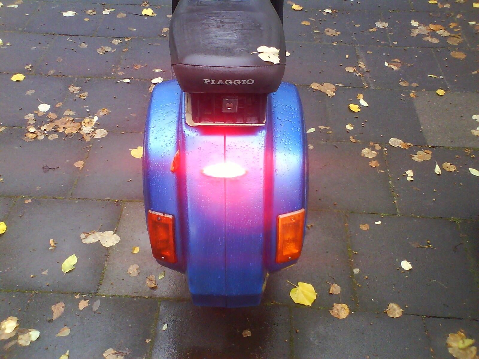

    • September 30, 2008 at 17:02
    hab jetzt mal nen bild gemacht (Bremslichtzustand) .also ich persönlich kann mir nicht vorstellen das dass die hälfte der Helligkeit ist.
    Standlicht sieht auch normal aus
