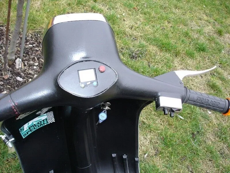

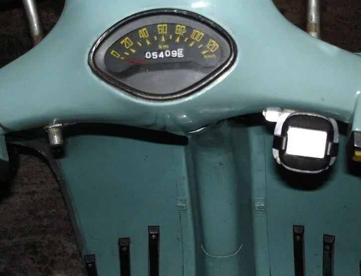

    Für die Version bei der schwatten.
    2mm Aluplatte im Baumarkt holen,O-Tacho ausbaun,Schablonenabduck vom Loch machen.Aufs Alu übertragen und mit Stichsäge aussägen.
    Jetzt eine Schalone vom Fahradtacho Display machen,aufs Alu übertragen, ecken bohren und die gerade aussägen.
    Von unten den Tacho mit 2 schrauben und nem Blechstreifen fixieren.
    Die Schrauben können von unten festgelötet oder mit Uhu endfest geklebt werden ,damit man von oben nichts sieht.
    Als letztes Kennzeichenbeleuchtungsloch bohren und Tacho mit etwas schwarzem Silikon einkleben und festschrauben.
    Das ganze Teil wieder mit Silikon einkleben.
    Hatte ich damals gemacht weil ich die knapp 100 € für nen Orginaltacho lieber in Tuningteile anlegen wollte und ist bis heute so geblieben :D

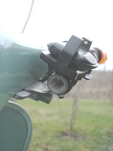

    Für die grüne Version brauchst du nen Niro oder verzinkten Metallstreifen.
    Den du mit 2 Bohrungen unter dem Lenker dort befestigt wo sonst Spiegel.Wetterscheibe usw befestigt werden.
    Auf das überstehende Stück schraubst du ein Rohrstück, auf dem du den Tacho via der orginal Sigmagummis fixierst.
    Die Tachobeleuchtung gabs vor Jahren mal bei Polo und wird übers Bordnetz gespeist.
    Man steckt sie von oben auf ,ich habe sie zusätzlich mit nem Gummi fixiert weil sie sonst Spiel hat und nicht richtig gehalten wird wenn mann den Tacho rausnimmt.

    Yo Ante:
    Wie hast du denn bei der schwarzen Lösung die Beleuchtung realisiert? Oder fällt die wegen is' nich' aus?
  • Fettkimme
    DER Vorbesitzer
    16,842
    3,352
    • December 29, 2006 at 13:33

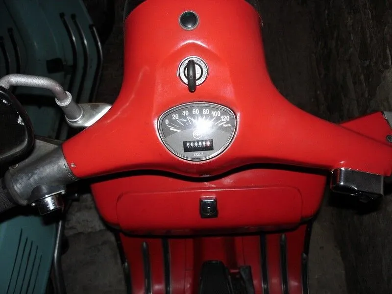

    Der roten kleinen Punkt rechts oben vom tacho ist ne zweckentfremdete Kennzeichenbeleuchtung

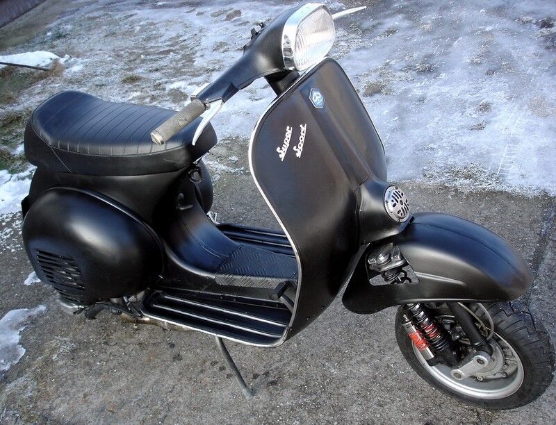

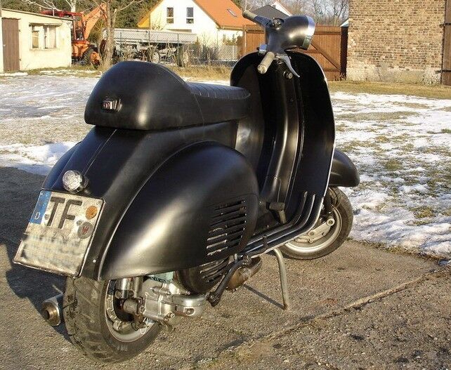

    Wie gesagt bei 5 fahrbereiten Largeframes muß man Kompromisse machen.
    Würde eher darüber nachdenken mir am Lenker eine Halterung anzuboren/Kleben.
    Genau die Version habe ich ja auf der Grünen.
    Da kann ich auf Orginal und Digitachotacho klüssen .
    Wobei mir mein Rally O-tacho optisch am meisten zusagt. :D

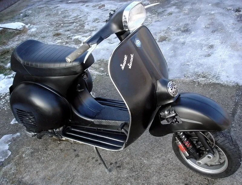

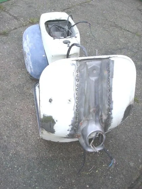

    Außerdem um mal ein bißchen Off Topic zu werden,is die Schwatte eh nur ein Restetonne Projekt von letztem Winter.
    Bei nem Sprint bzw. SS 180 Fake , kann man schon mal nen 10€ Tacho und Rücklicht dranbaun.
    Hab ich mir aus ne geschenktem PX Rahmen ner Rallykaskade und Bajajteilen zusammengeschustert.Siehe Anhang
    Mittlerweile hat die Reuse vorne Scheibenbremse die mich ca 2 Tachos gekostet hat.
    Aber wenn jemand hier nen gebrauchten Sprint 1 Tacho ür nen günstigen Tarif verkauft, PM an mich
