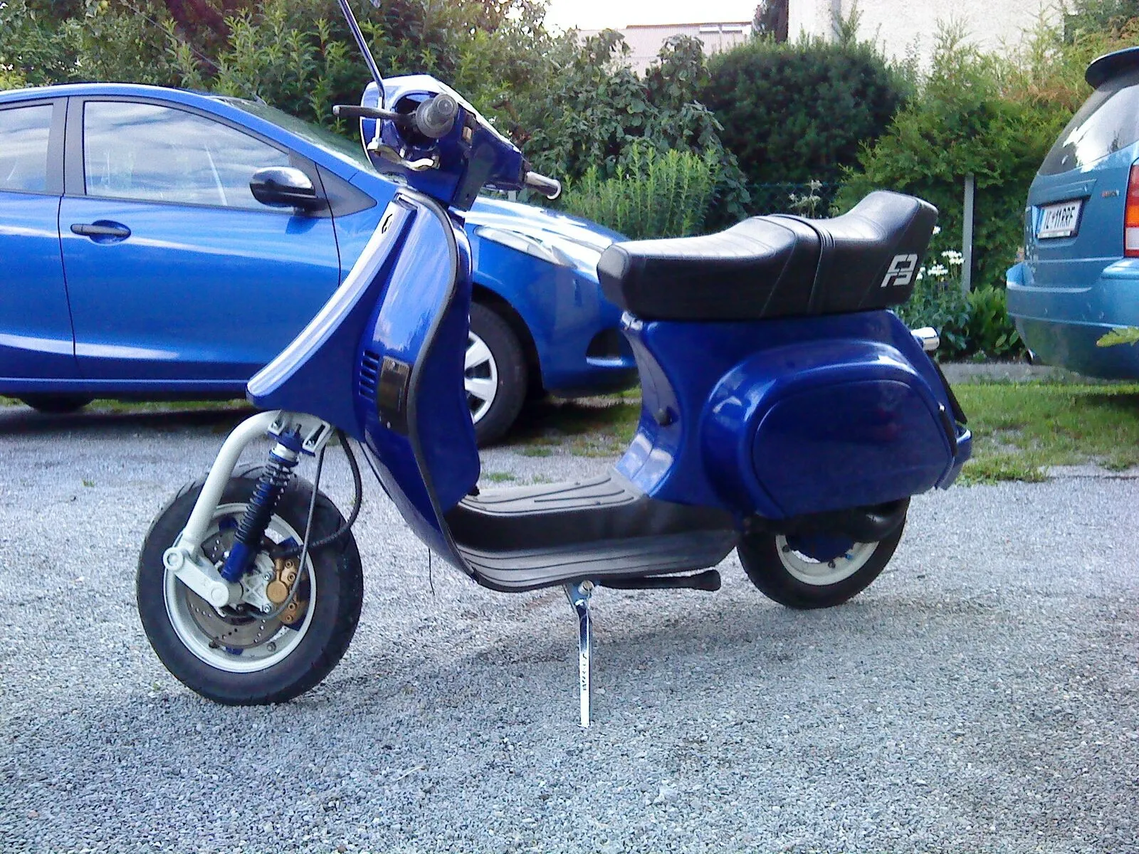

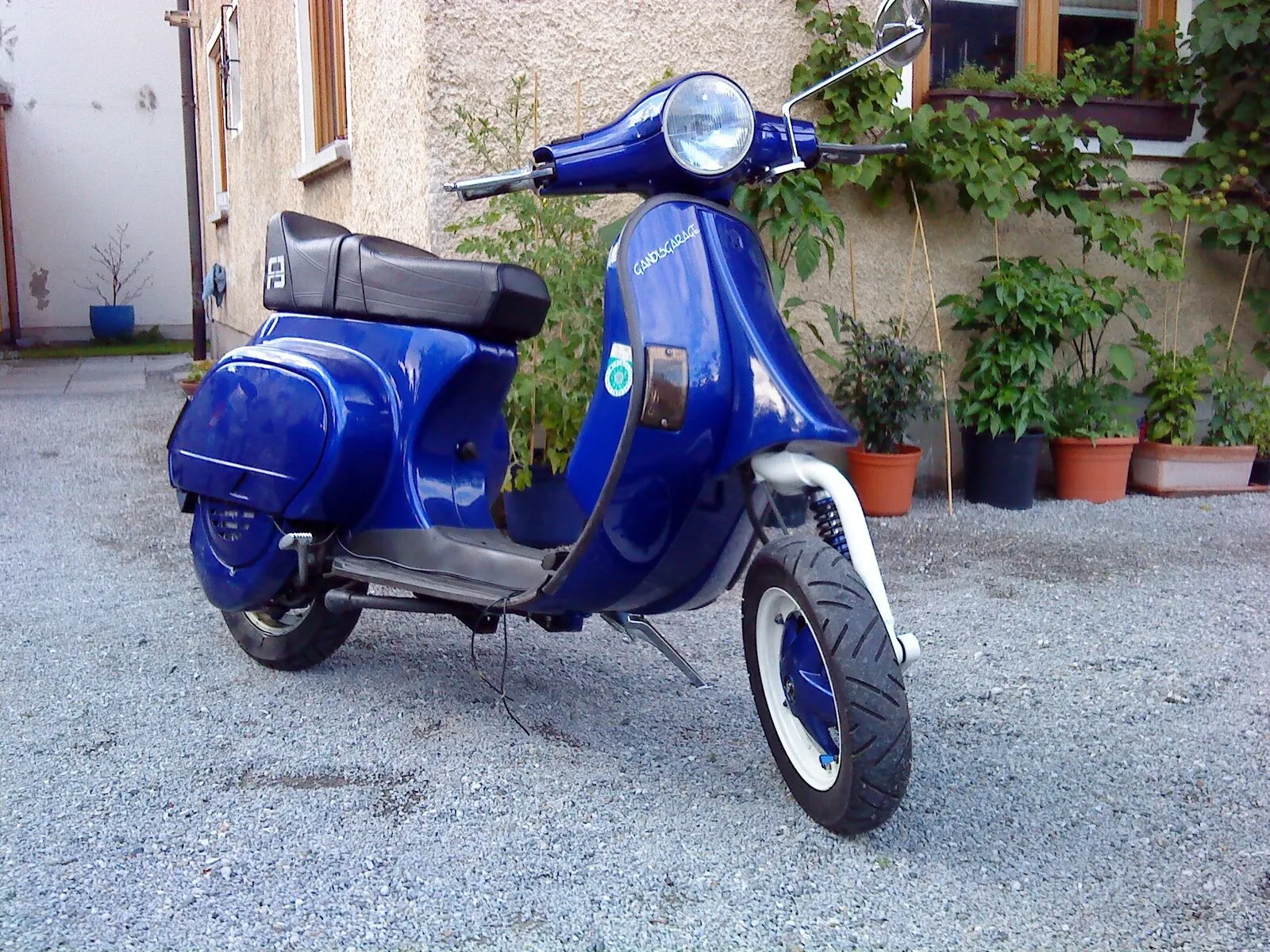

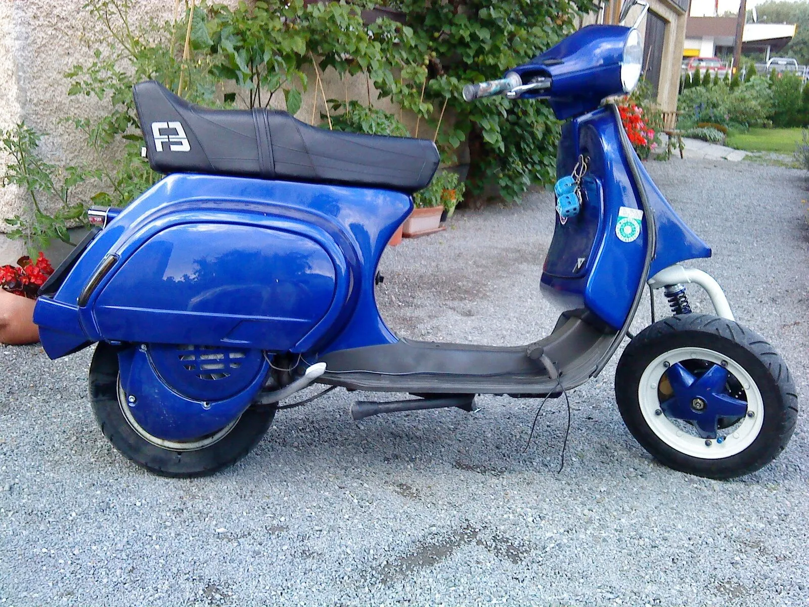

  • So jetzt ist sie fast fertig, Motor rennt und zum fahren ist sie auch geil, ein paar kleinigkeiten fehlen noch wie garelli halter usw.....
    So jetzt seid ihr drann

  • hat schon was gandi
    aber warum hast du den motorschutz plastik ding da auch in blau gelackt??
    finde das wirkt irgendwie so übertrieben blau :D
    aber nur miene meinung ;)
    technik find ich eh geil die du da reingebastelt hast!
  • hey danke fürs kompliment 2-)
    ja habs auch gesehn, eventuell mach ichs ja weiss :-2

  • Ganz ehrlich? Dieses hässliche Plastikmotordingens geht ma garnich! Ich mein ne XL2 is schon net hübsch abzuschauen aber das Ding.... näääää
    Ansonsten feine Arbeit ABER wofür das ganze? Ich mein deinen 75er Malossi oder was drauf is, hättest auch mit ner ordentlich eingestellten Trommel verbremmst bekommen. Und den EGT wirst glaub auch net brauchen.
  • vermutlich aus dem selben grund aus dem er alles was geht aus nem 75er holt statt nen 133 draufzustecken... spaß am basteln und schrauben...
