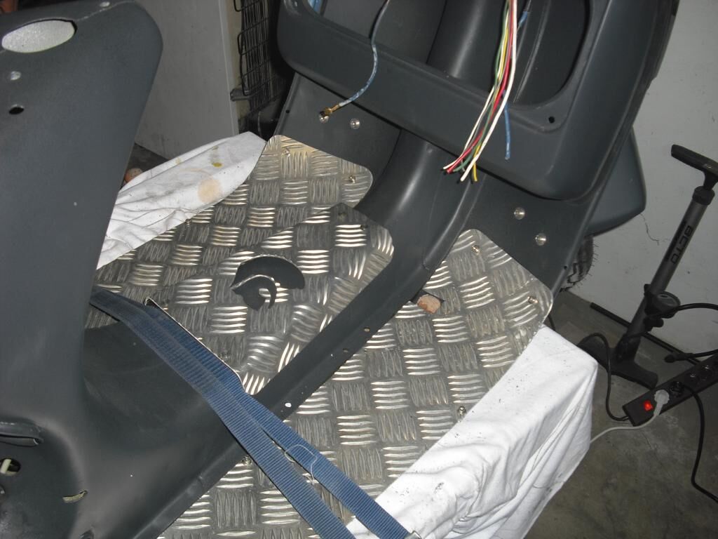

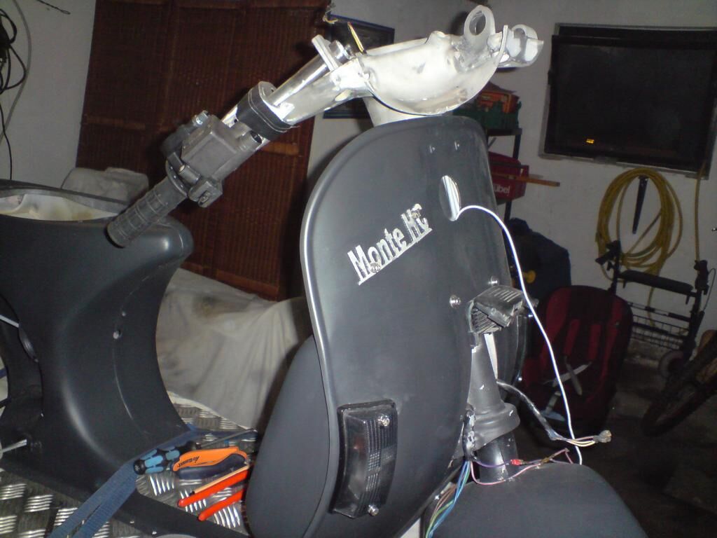

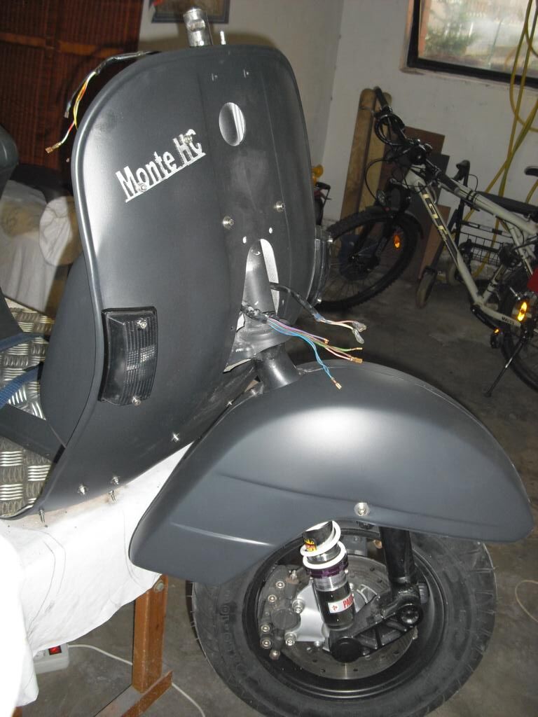

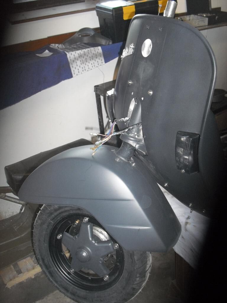

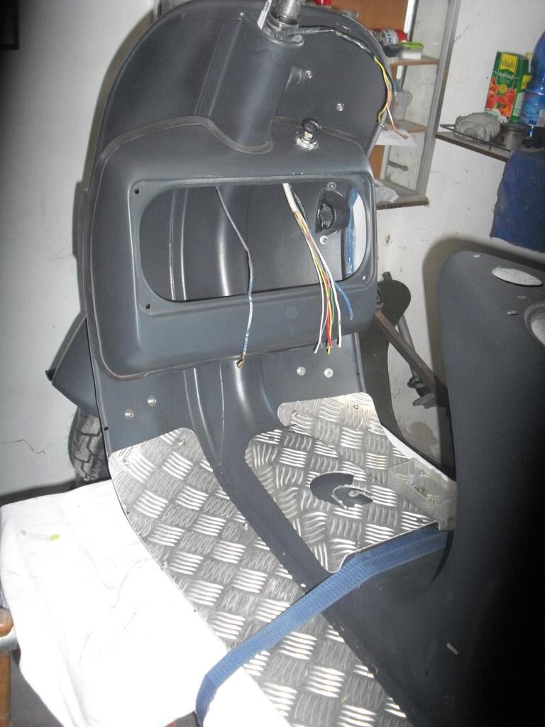

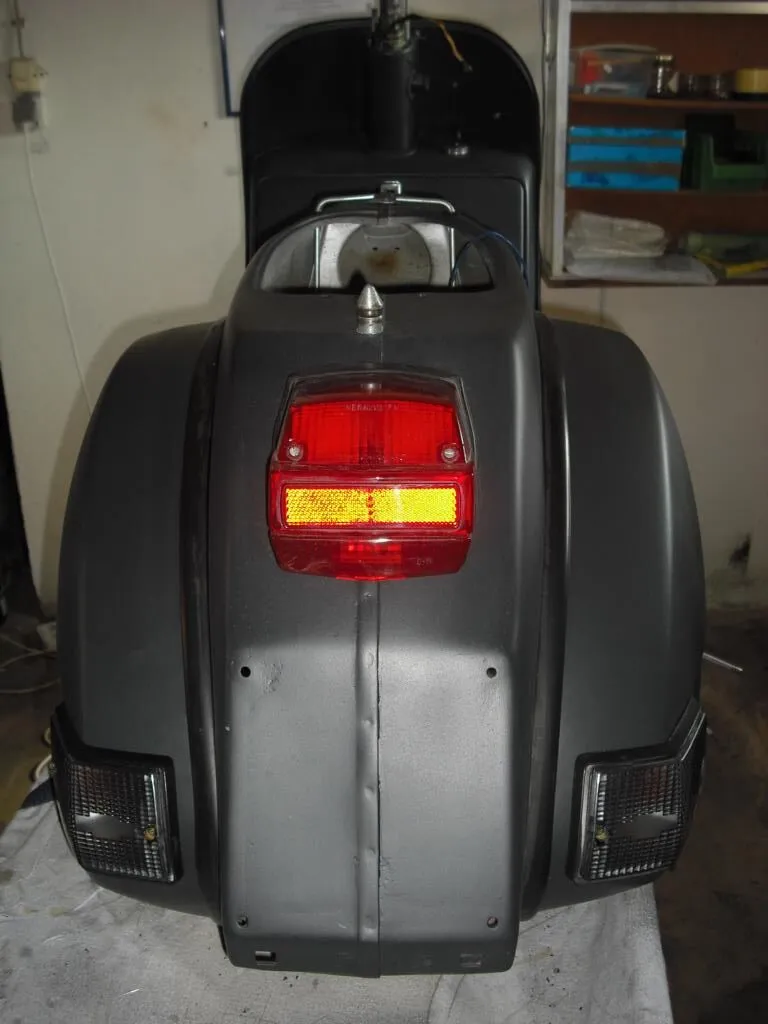

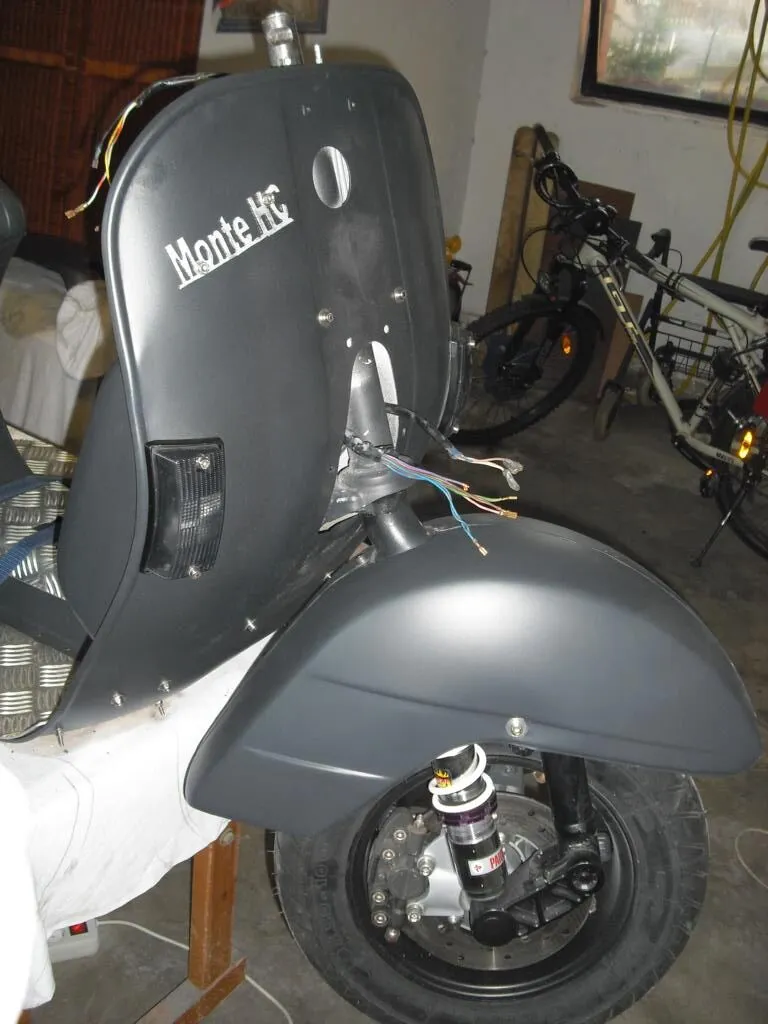

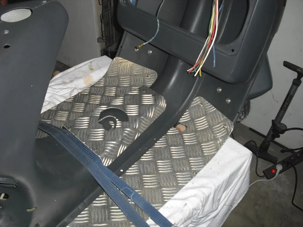

    hab ja nun ein wenig zeit(scheiss finanzkrise) und hab ein wenig geschafft!
    gabel verbaut, zündschloss versetzt, und elektrik sortiert

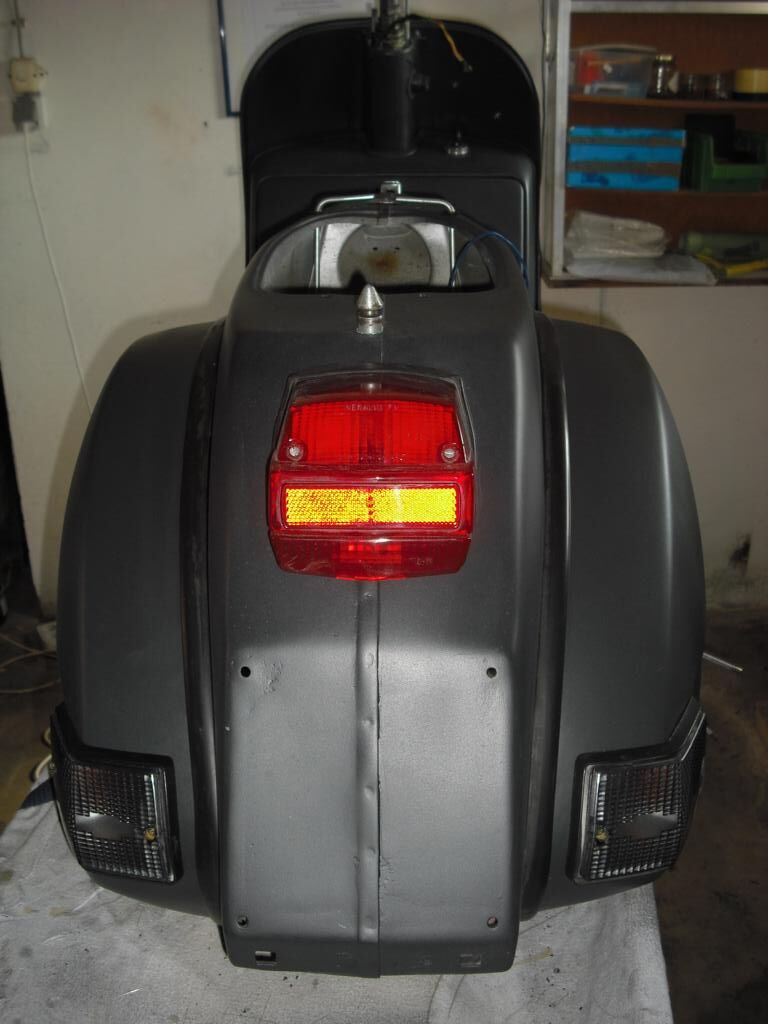

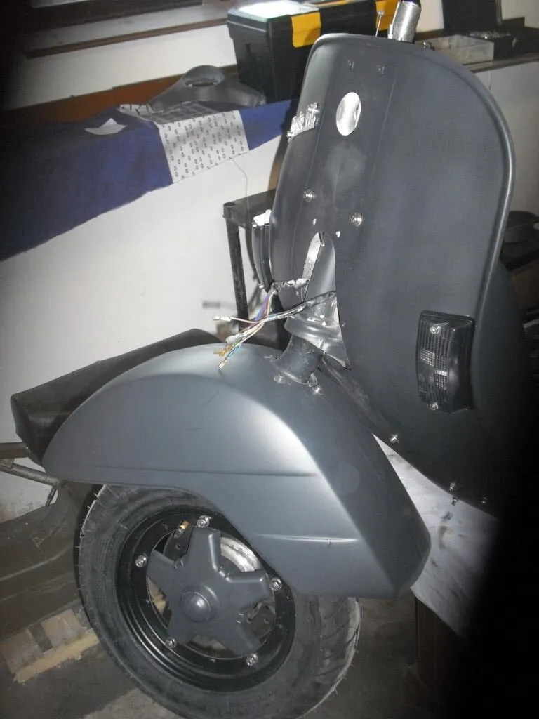

    ein wenig ärgerlich aber ich hab es verpennt die löcher am kotflügel(kotflügelnippel) zu schliessen jemand ne schicke idee ?
  • Pornstar
    Ten Inch Terror
    634
    18,024
    3,469
    Hamburg
    • March 30, 2009 at 20:11
    • #643
    Verbau die originale Lussonase.

    och nö da bleib ich lieber beim lusso nippel den ich noch liegen hab

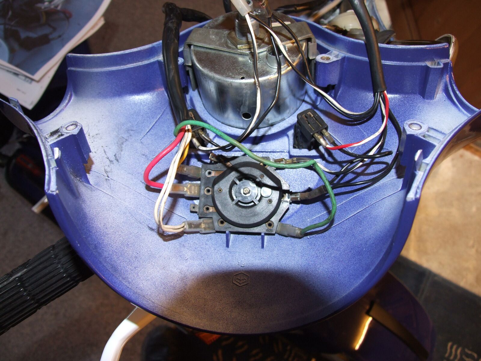

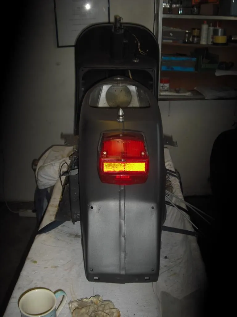

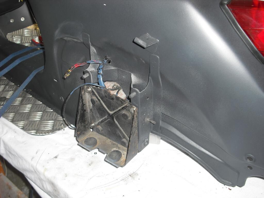

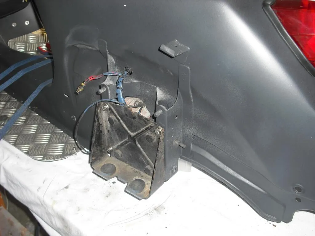

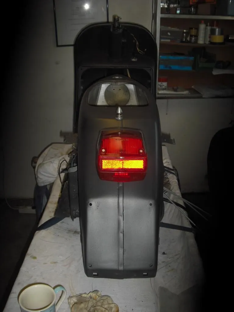

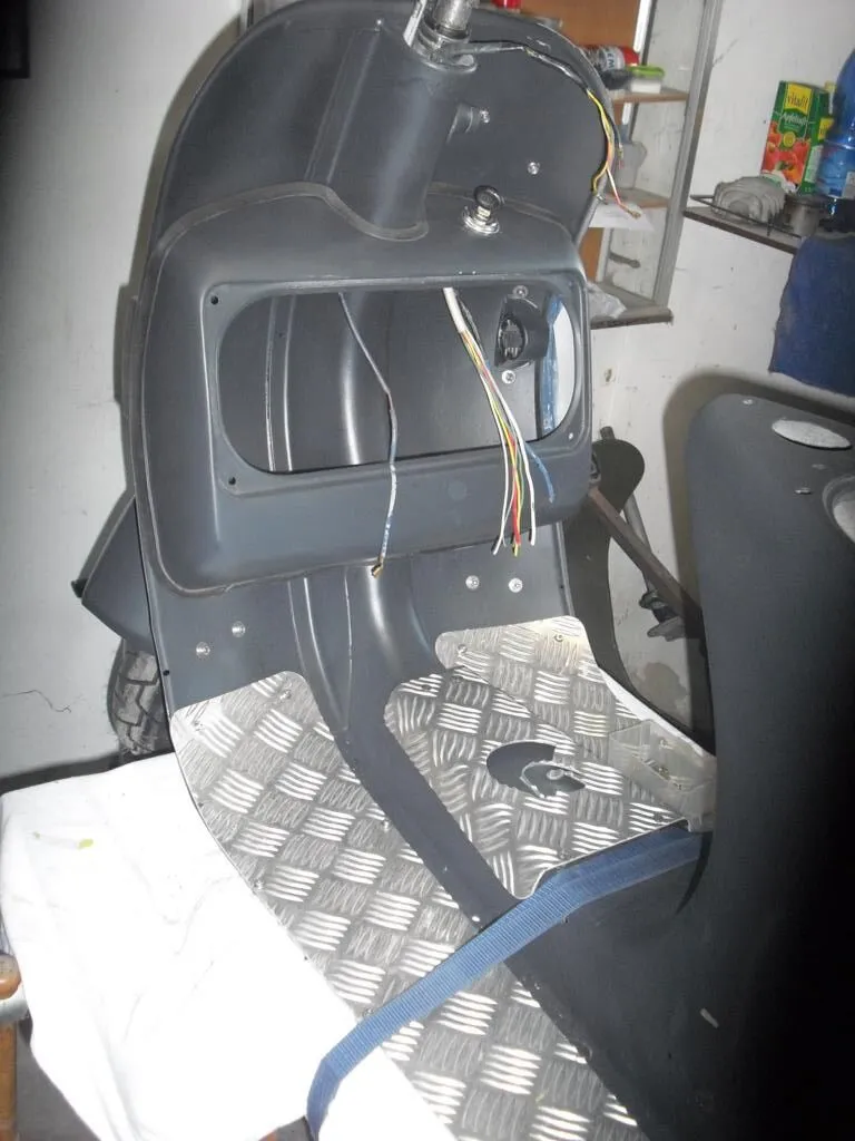

    hab heute mein zündschloss angeschlossen und die kabel verlegt und bin mächtig stolz auf mich.... *hoffentlichfunztesauch* :D
    nicht wundern das blaue kabel was da abgeht ist masse(wird noch an blinker masse gelegt) und das gelb/grüne ist das was von den lämpchen der abdeckung kommt also eigentlich schwarz/weiß :pump:

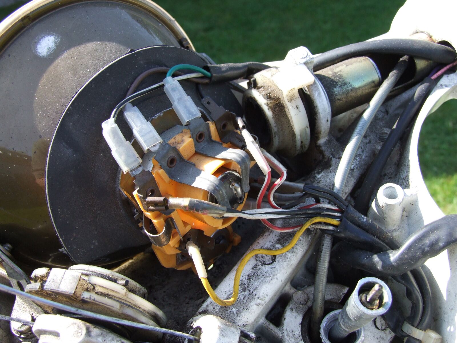

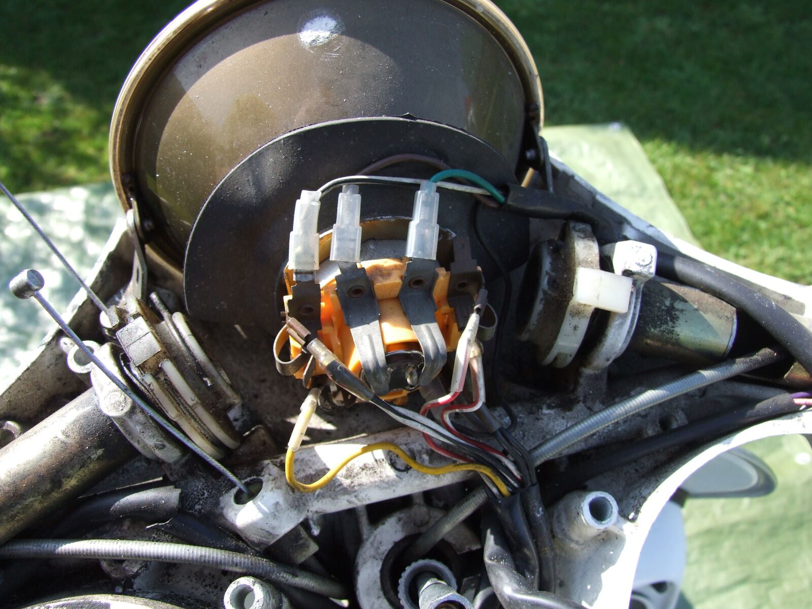

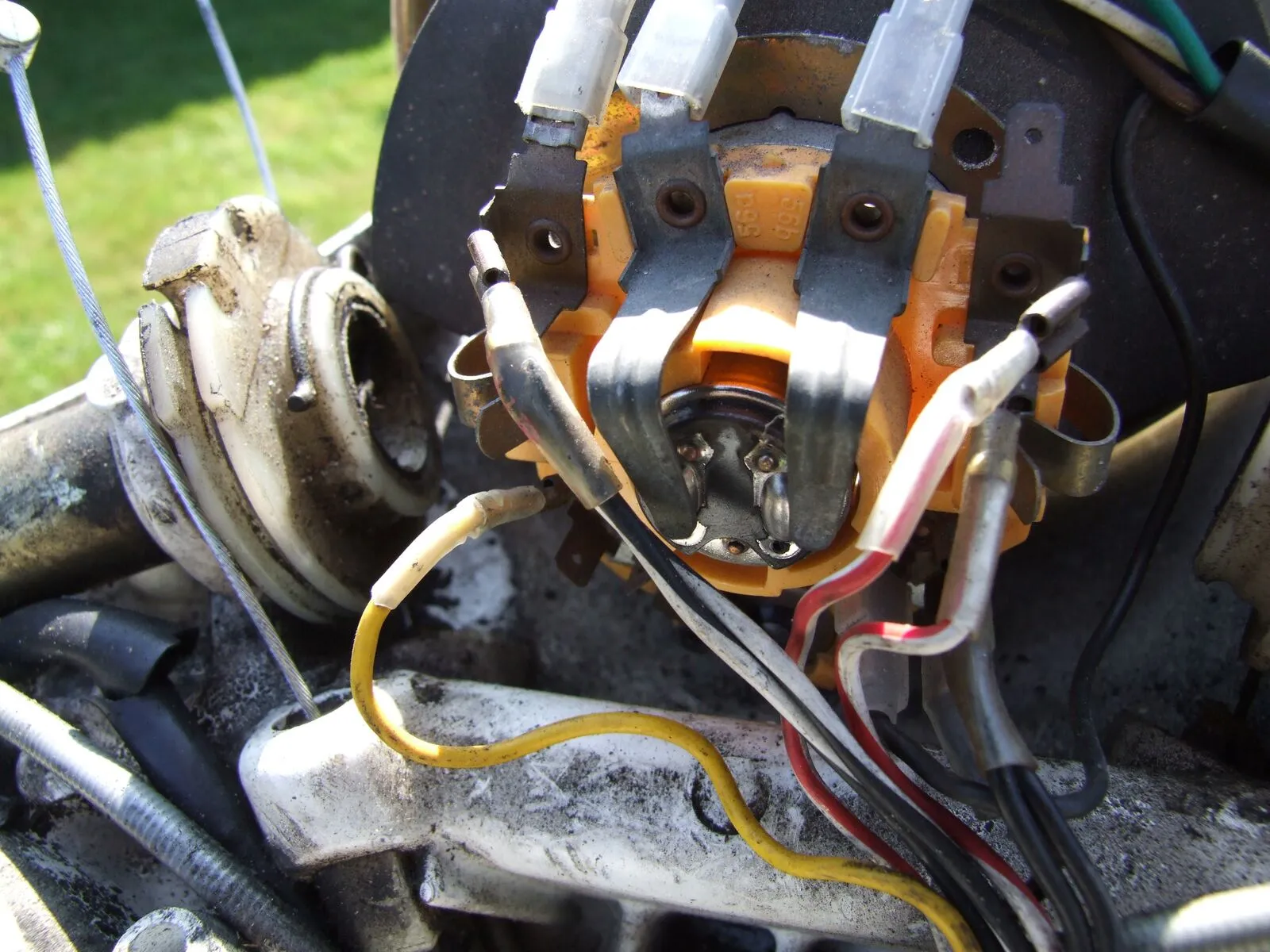

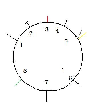

    wie läuft das?
    hab mir ein 12 volt ladegerät genommen und wollte gucken ob die blinker funzen!
    vorgang
    + u. - an den kabeln der batterie angeschlossen
    blinker vorne fertig gemacht und schalter zwischen geklemmt zündschloss auf ON und geblinkt nix passiert!
    denn hab ich das rüglicht getestet!
    12Volt ladegerät an die zündung rot und schwarz alles auf masse gepackt und was passiert es läuchtet ! und blinker blinken auf der einstellung P
    Zündschloss belegung:
    1.weiß 2mal (zusammen)
    2.--------------
    3.rot von Batterie?
    4.---------
    http://5.Gelb/grau scheinwerfer und rücklicht
    6.schwarz-weiß vom kleinen lämpchen in der abdeckung? wurde extra gabel gezogen
    7.schwarz (masse)
    8.grün (tot macher)

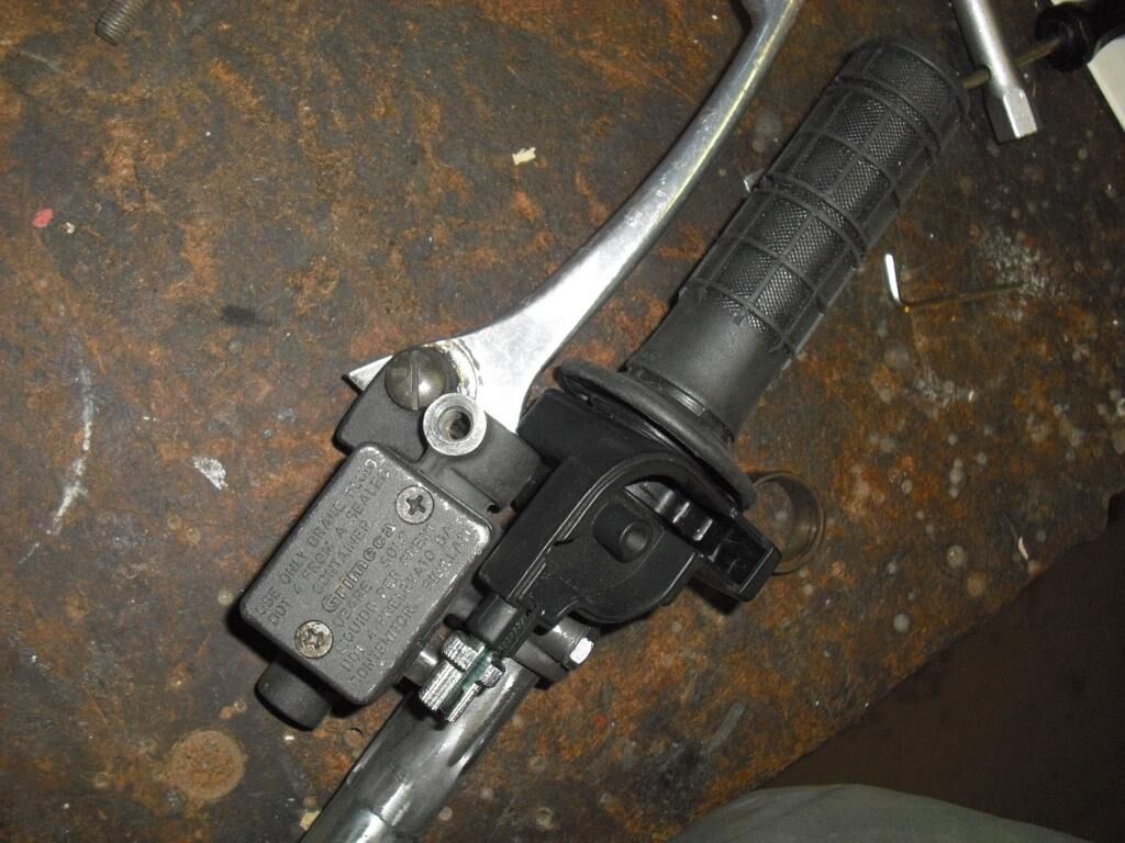

    edit: hauptbremszylinder und schnellgasgriff passt auch nicht... was fürn scheiss tag :cursing:
    achja und das handy ist auch im ar***
      • 8.67 kB
      • 336 × 371
      • 131

    • April 2, 2009 at 11:54
    • #650

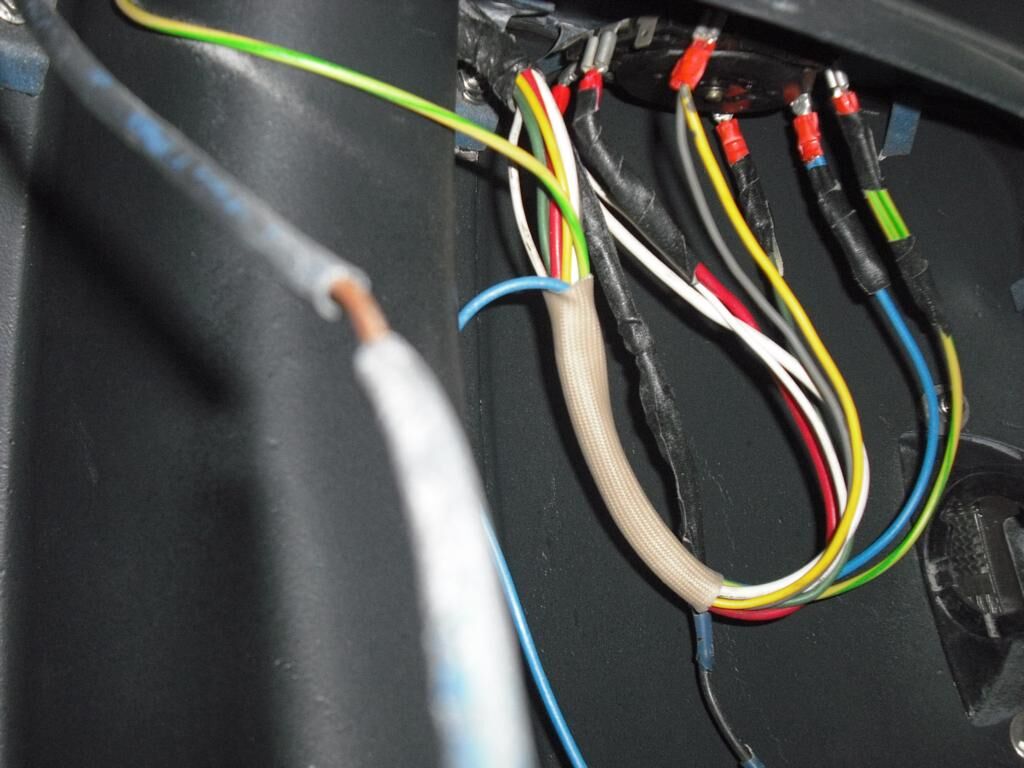

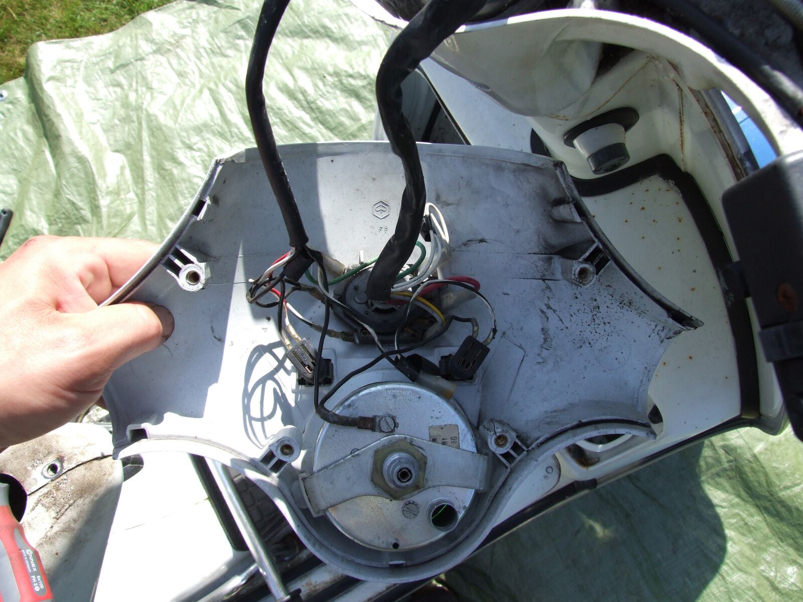

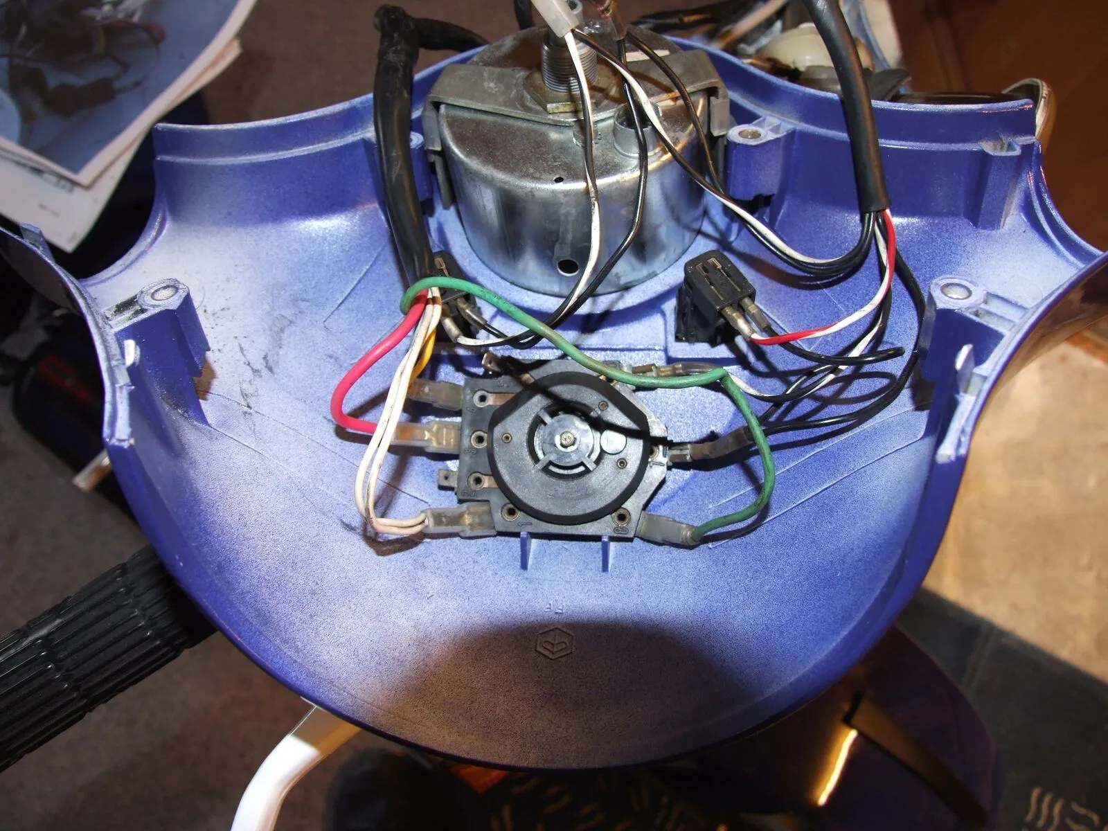

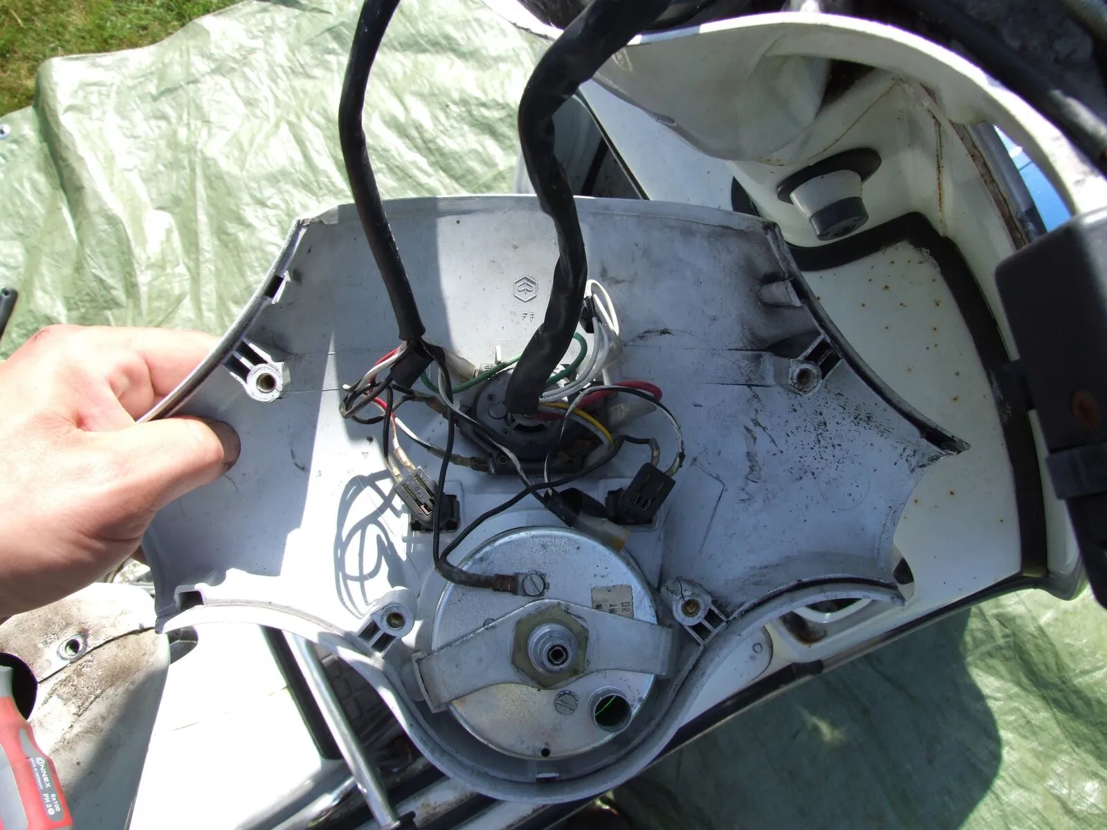

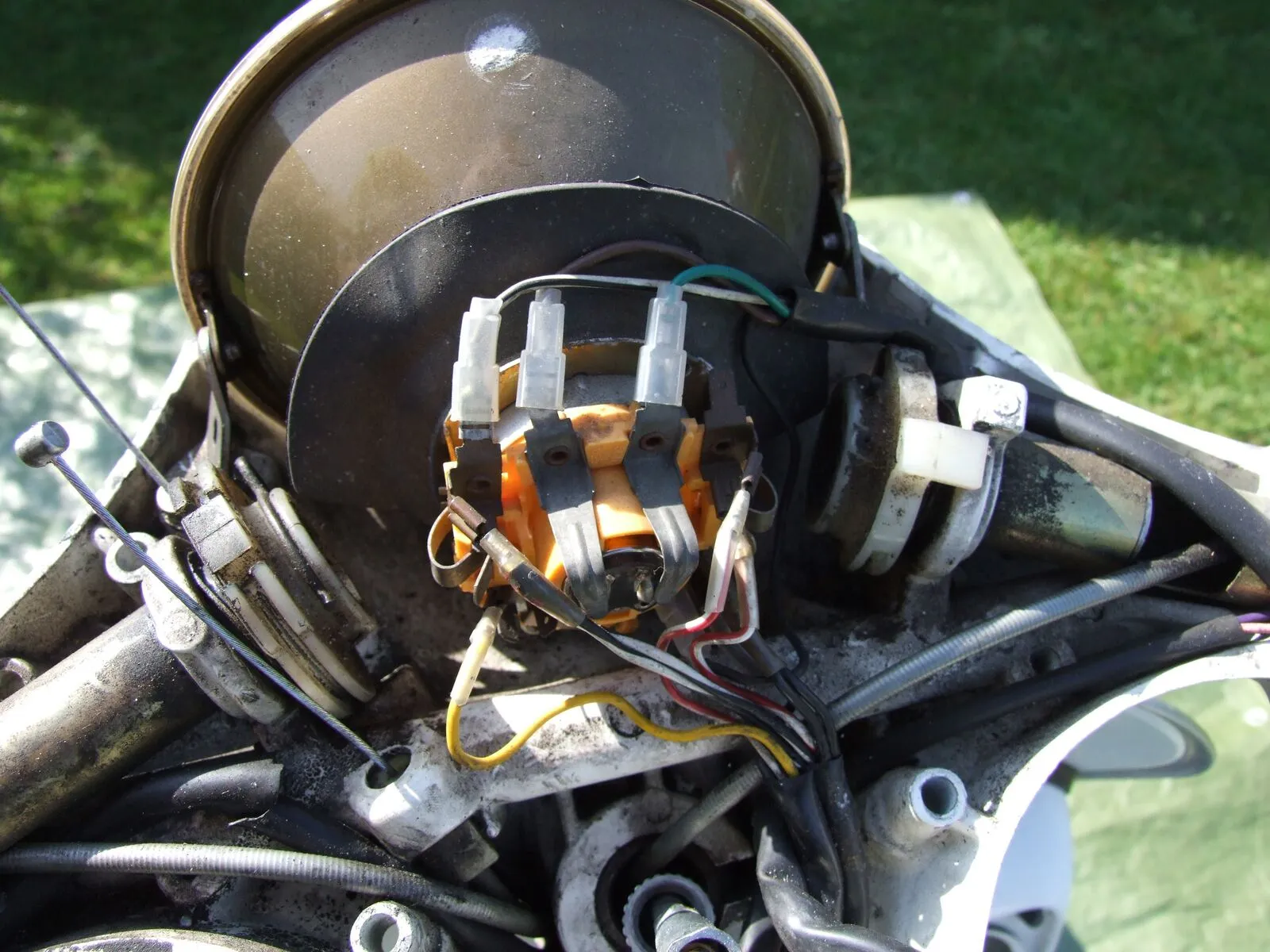

    Moin Basti
    Kenne die Problematik. Hoffe die angehängten Fotos helfen, da ich auch mit der Elektrik auf Kriegsfuss stehe.
    Dann viel Spaß noch beim basteln.
    Grüße von der Küste
    Holger
  • Basti_MRC
    • April 2, 2009 at 12:00
    • #651
    und das funzt?
    wenn ja erklären die bilder einiges!! denn mach ich mich mal wieder aufm weg in die garage!!
    Vielen Dank

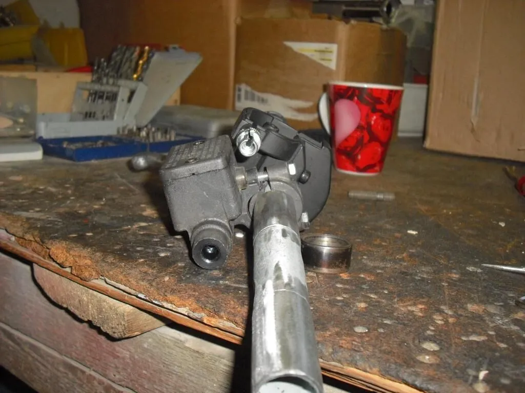

  • Basti_MRC

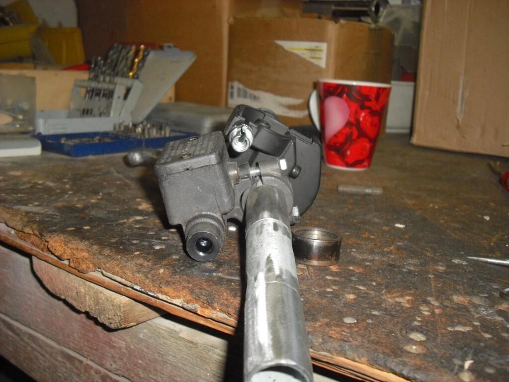

    • April 2, 2009 at 16:48
    • #652

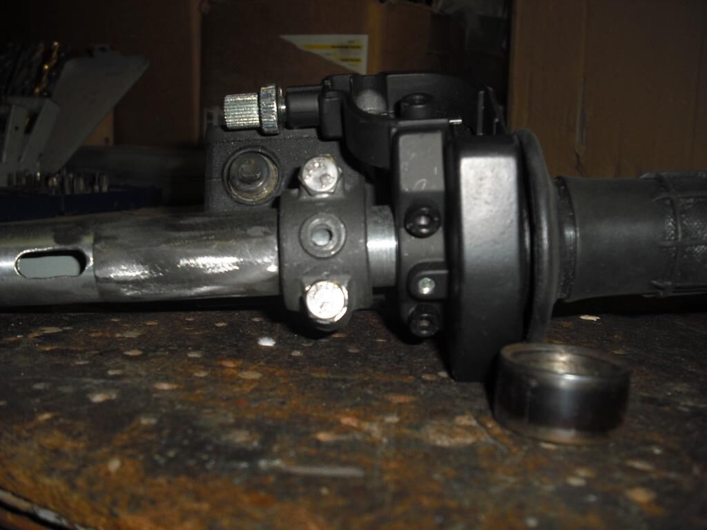

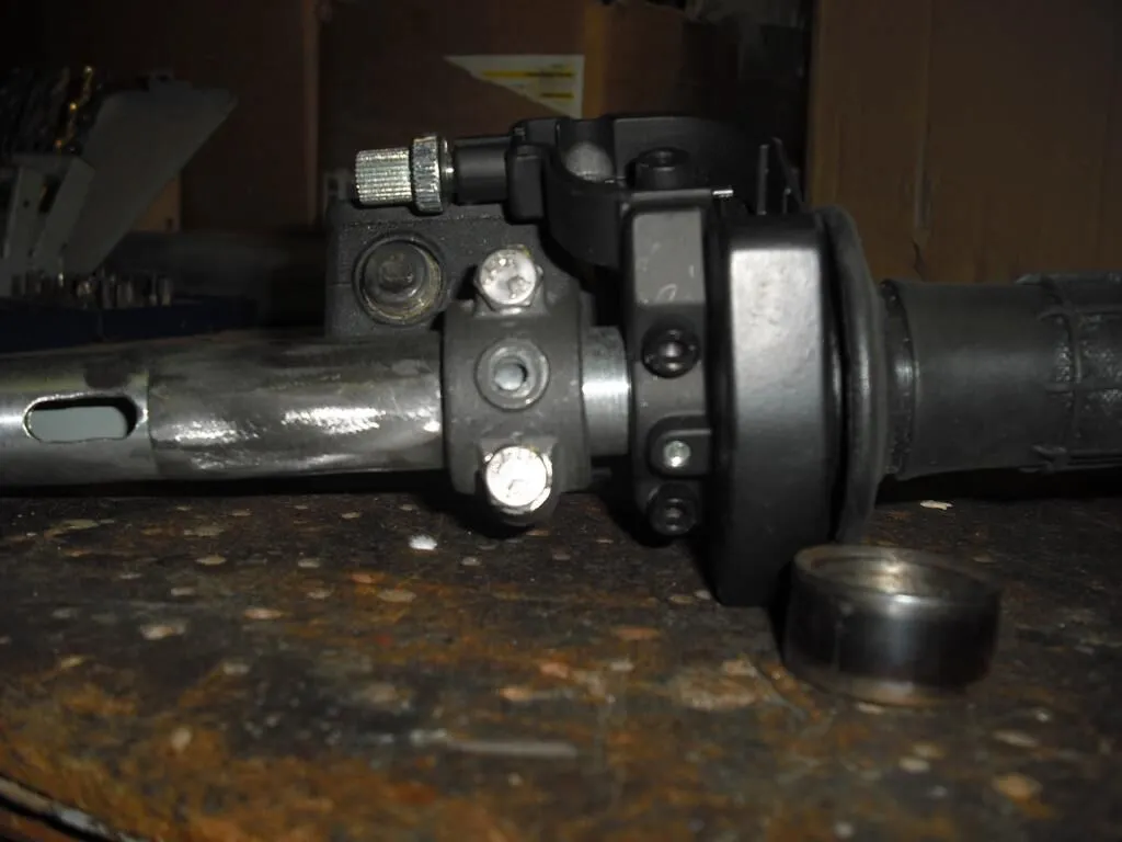

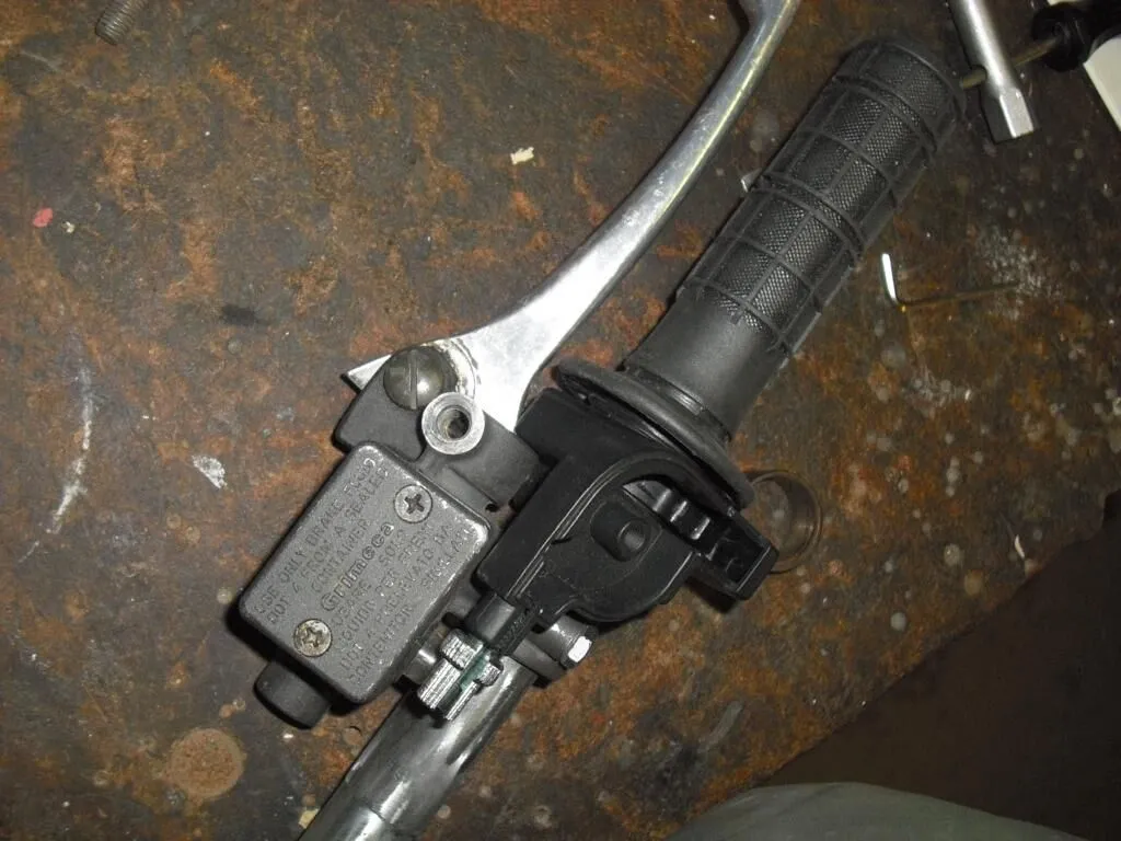

    hier mein problem
      • 106.13 kB
      • 1,024 × 768
      • 186
      • 65.29 kB
      • 1,024 × 768
      • 198
      • 116.58 kB
      • 1,024 × 768
      • 199
  • Graue Düse
    3,770
    692
    Timmendorfer Strand
    • April 2, 2009 at 17:47
    • #653
    Mehr als dicht zusammenschieben geht halt nicht, die Bremshebelaufnahme liegt eben schon am Gasgriff an, sieht bei mir glaube ich nicht viel anders aus
  • Basti_MRC
    • April 2, 2009 at 18:40
    • #654
    hmmm wenn ich mir das bei pornstar`s bilder anschau ist er komplett zusammen

    • April 2, 2009 at 20:16
    • #655
    Moin Basti
    Zitat von Basti_MRC
    und das funzt?
    Jau funzt. Auf dem ersten Bild ist ein Stecker nicht belegt, da kommt die Tachobeleuchtung rein, der Rest klappt.
    Grüße von der Küste
    Holger
  • Basti_MRC
    • April 2, 2009 at 20:19
    • #656
    so hab jetzt ein kunststoff stück in die schelle eingearbeitet so das ich mich 5mm vom schnellgasgriff distanzoere passt wunderbar und hält bombig!
    die ganze geschichte ist knapp 6cm länger als normal!
    ca 8mm könnte ich noch gut machen, aber das macht den kohl nun auch nicht mehr fett :whistling:
