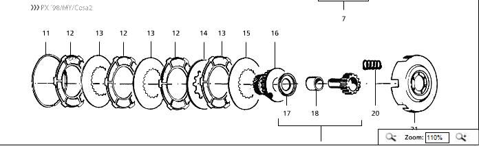

    hab ganz andere probleme meine kupplung trennt nicht
    1. garnicht
    2.kaum
    3.solalala
    4.trennt
    wo kommt die gute distanz scheibe von sip rauf?

    meinst du 17 auf den bild ??

    die scheibe
  • sain
    7,114
    1,255
    38
    Düren
    px139 lusso
    • April 8, 2009 at 22:51
    • #695
    ist das nücht die die zwichen kulu lager und kulu kommt?
    also wie die zahnscheibe bei der lusso oder die u-scheibe bei der alt?
    also das würde ich vermuten
    greetz sain
    *edit* laut zeichung bei sip ist das die scheibe. also auf die welle am lager und dann kulu drauf.
