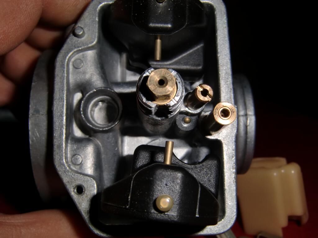

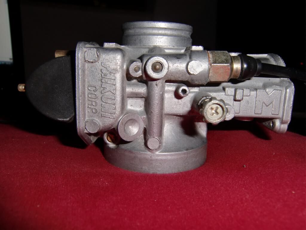

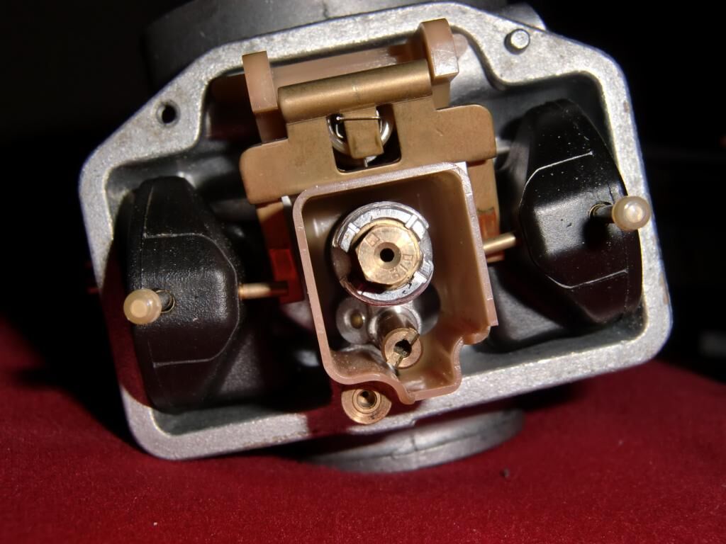

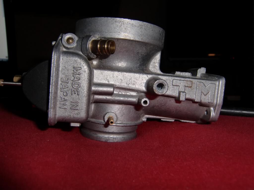

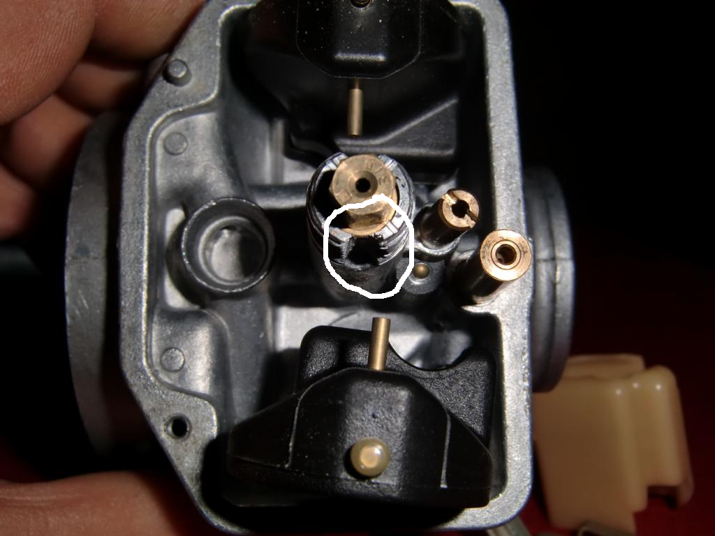

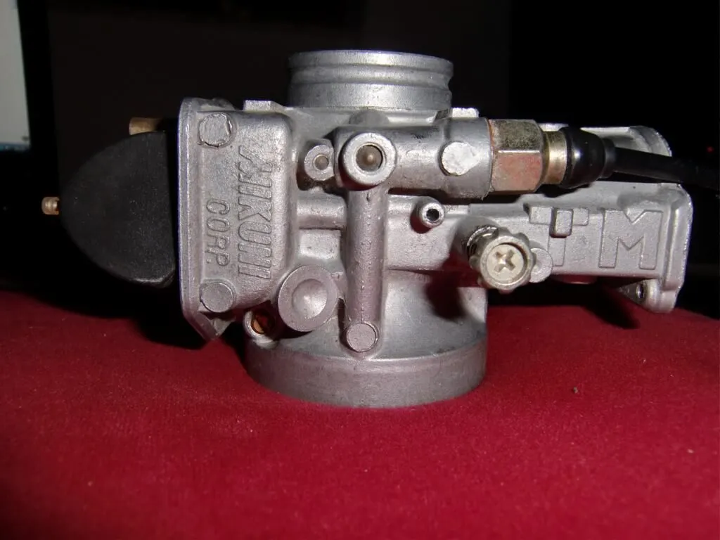

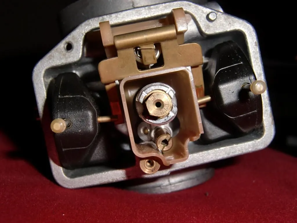

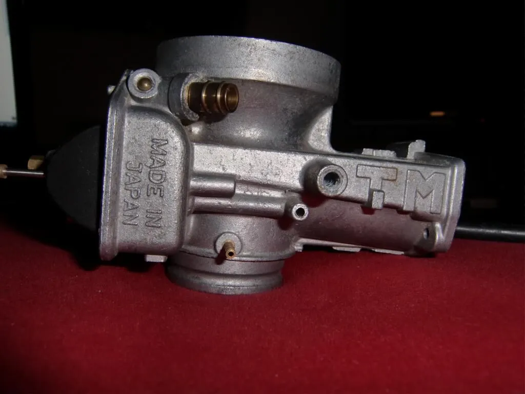

    hab heut ein mikuni tm35? geschenkt bekommen!
    ist das ein älteres bj? wie gut oder wie schlecht ist die baureihe?

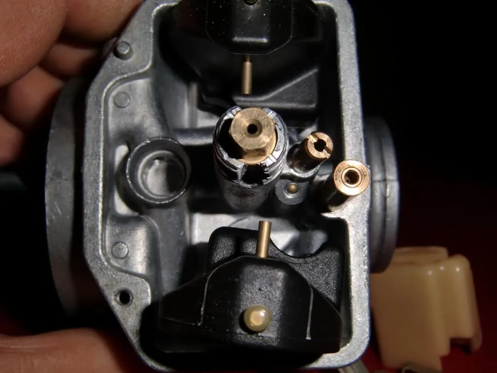

    Moin

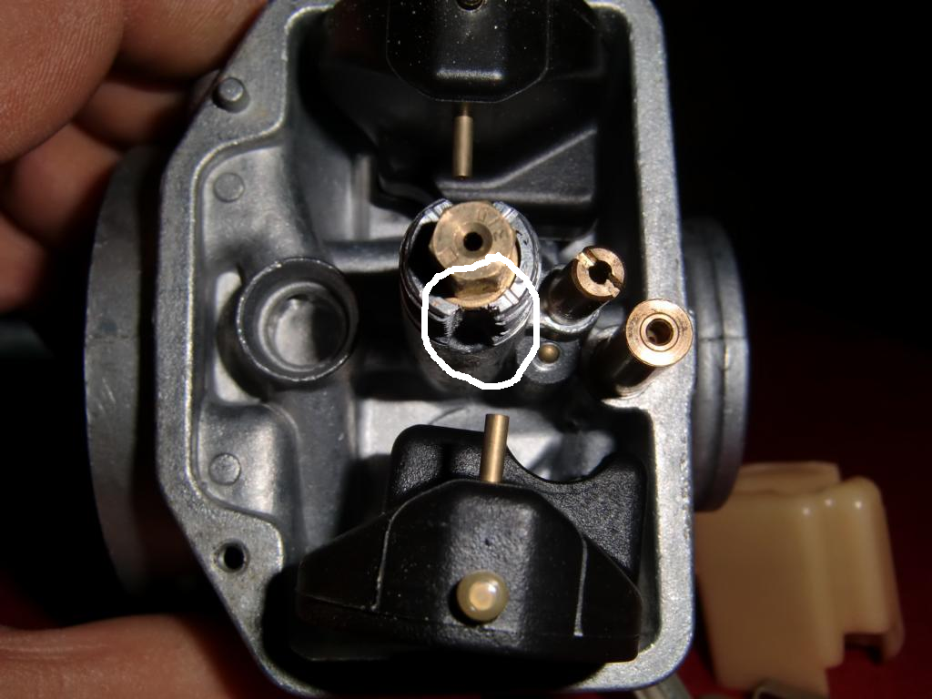

    Ah, die große Gasfabrik. Der sieht genauso aus wie meiner. Bis auf eine Kleiningkeit, schau mal hier:
    Diese "Lücke" kommt mir jetzt komisch vor. Kann mich aber da auch irren. Aber ich meiner hat sowas nicht. Kann natürlich auch Baujahr bedingt sein.
    Sonst müsste er in Ordnung sein.
    Grüße Holger

    Mmmmh...
    Mein Mikuni hat den Spritanschluss auf der rechten Seite, sämtliche Kunstoffteile sind weiss und der zusätzliche Nippel hinter dem Schieber ist bei meinem auch nicht vorhanden. Der scheint für die Ölbeimischung zu sein. Sonst sieht er so aus wie meiner. Wenn er komplett ist, einbauen ausprobieren. An so einem Vergaser ist nicht viel dran, wenn der Schieber nicht eingelaufen ist und das Schwimmerventil richtig schließt, sollte er funktionieren. So ein Ventil ist recht teuer und liegt bei 35 Euro. Dreh da eine 270er HD rein und schau mal wie er läuft. Wenn´s halbwegs passt wird er laufen.

    alles klar!
    endlich nicht mehr dieses bescheuerte vergaserwanne abschrauben beim hd wechsel! 8o
    alles geklärt:

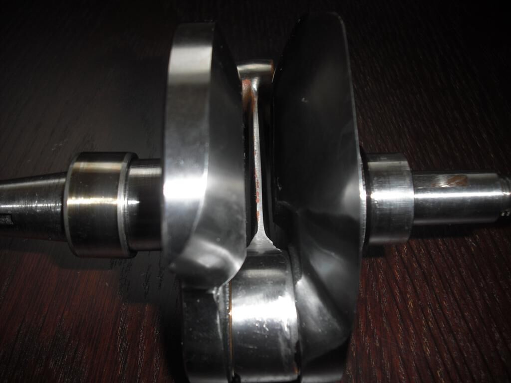

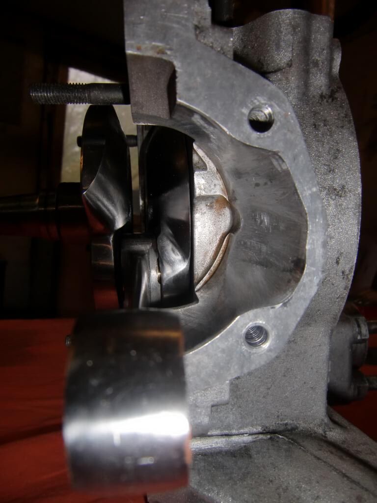

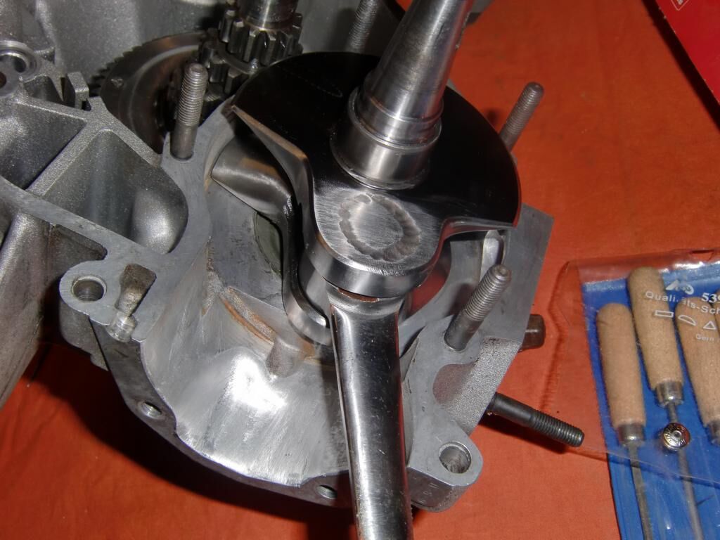

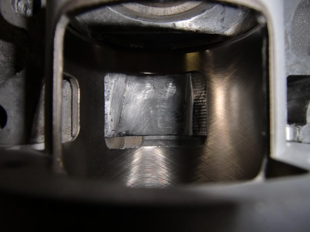

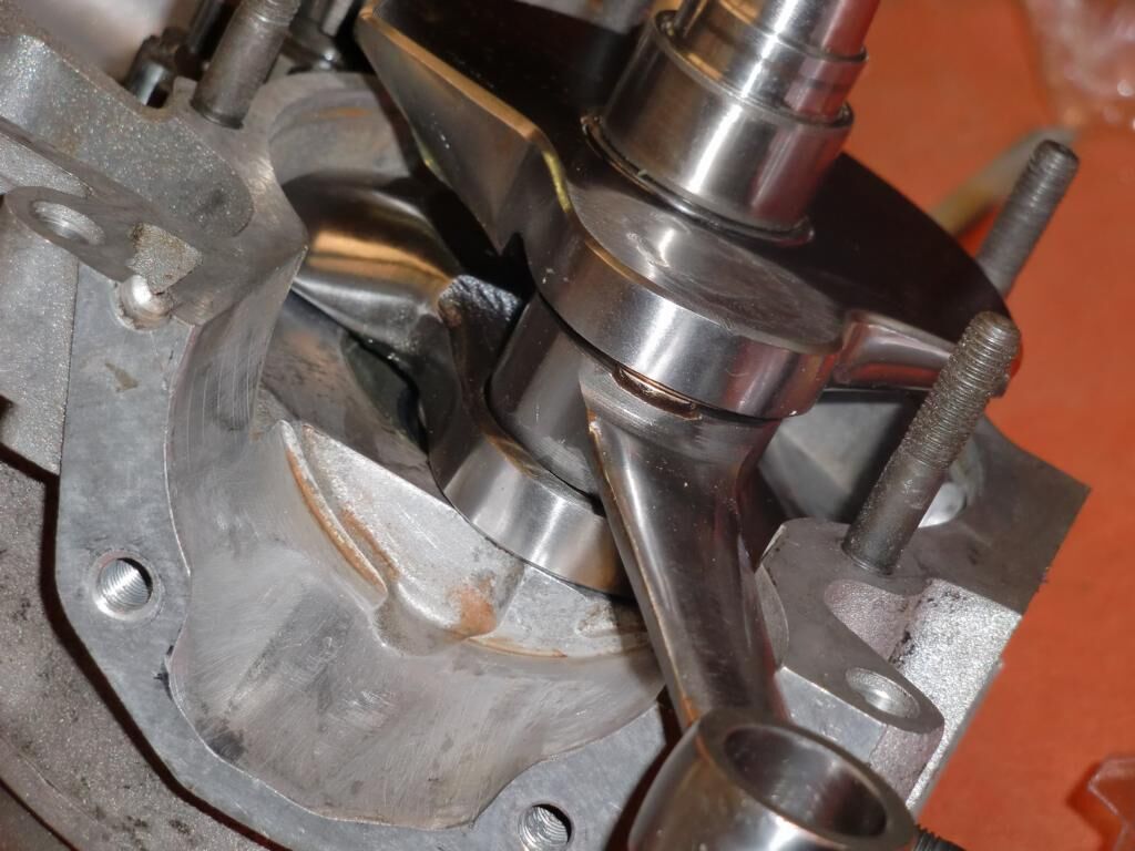

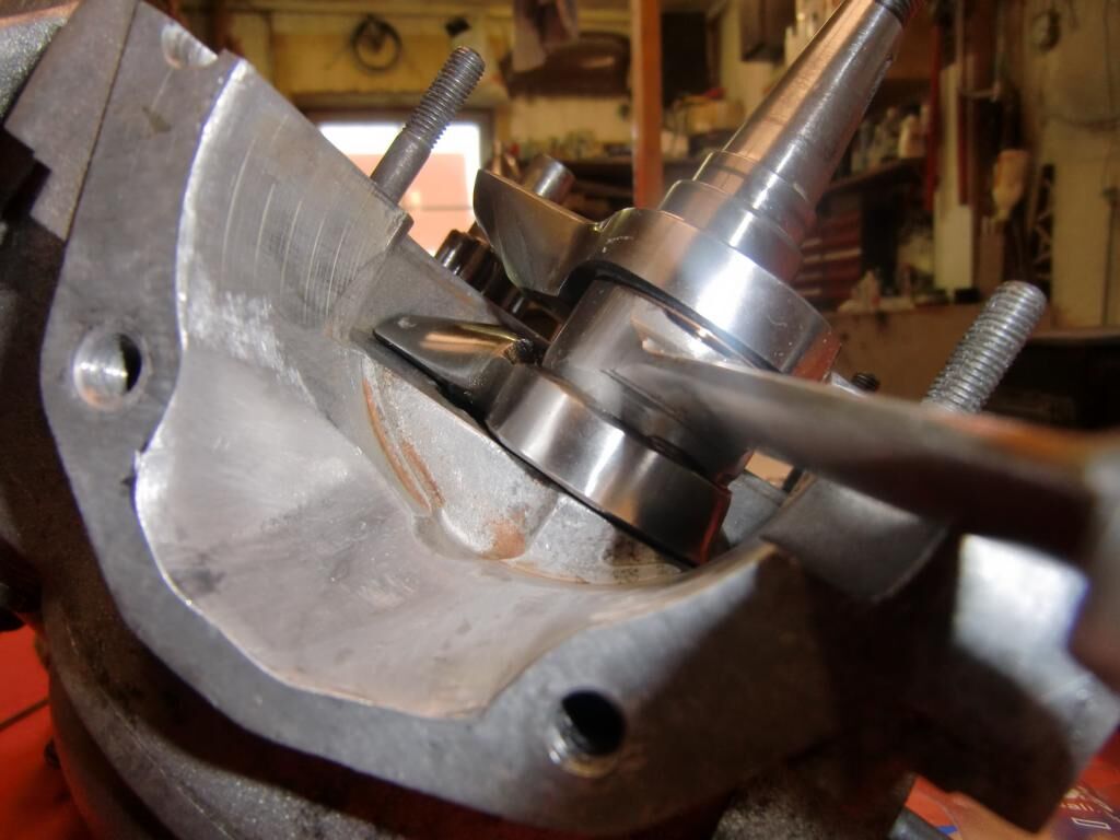

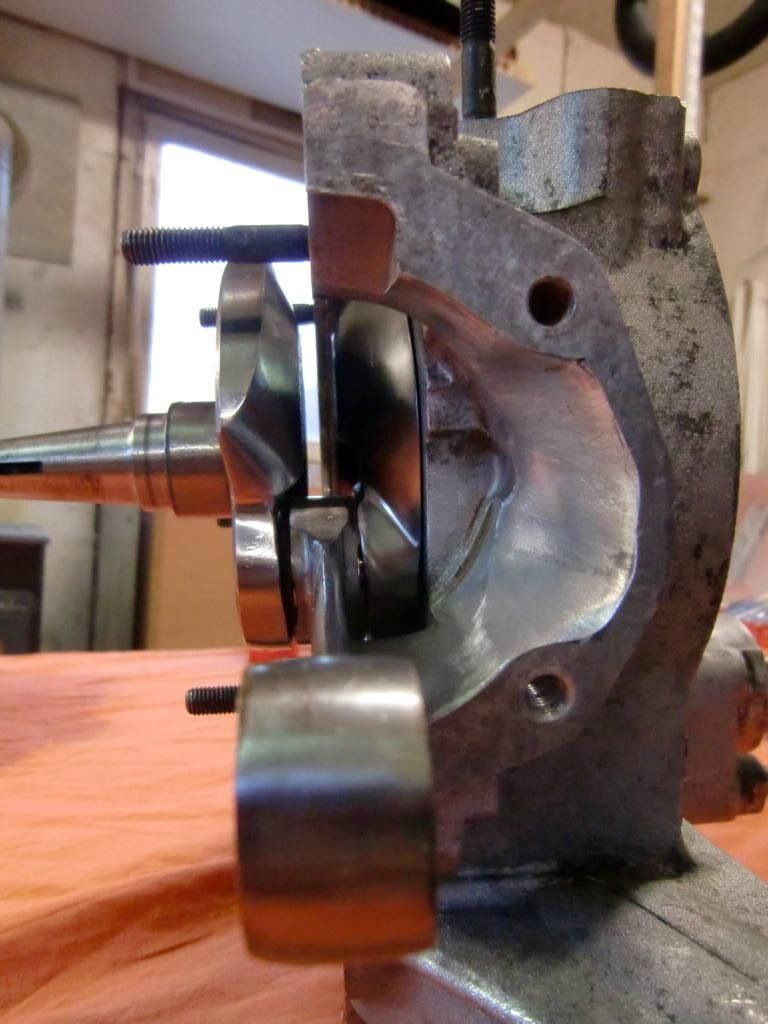

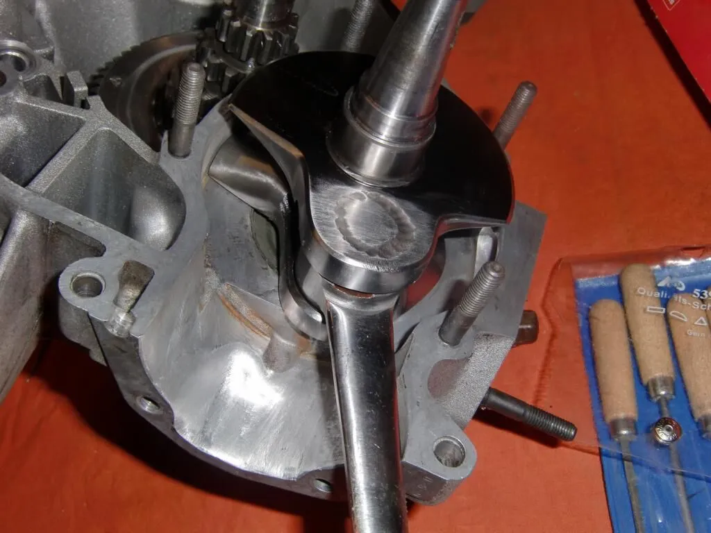

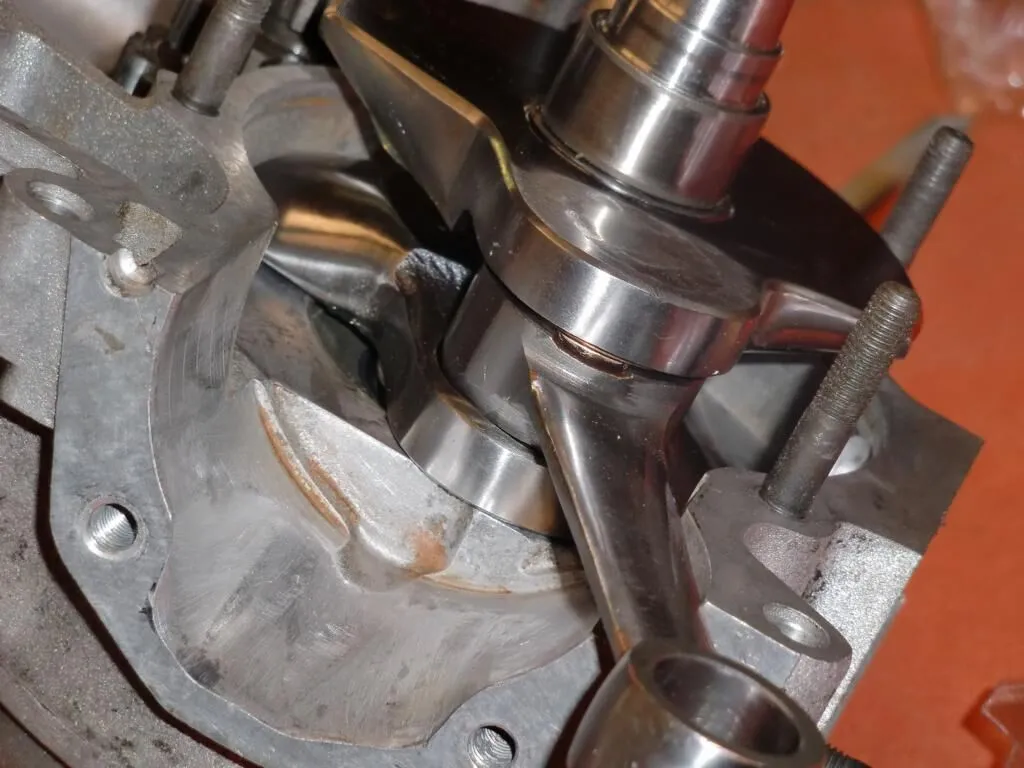

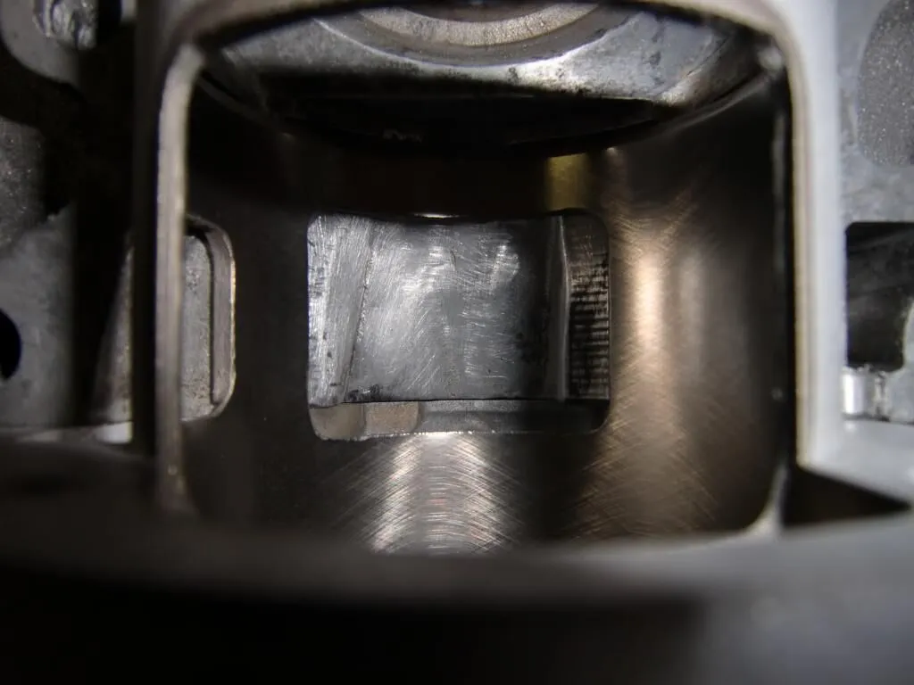

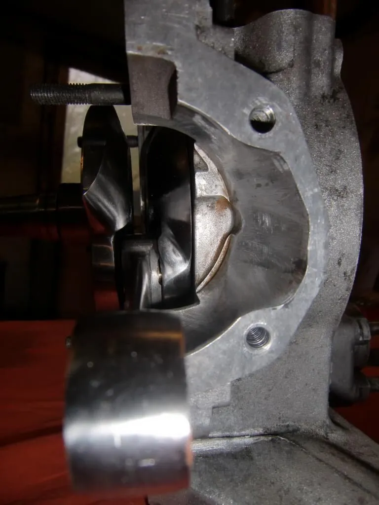

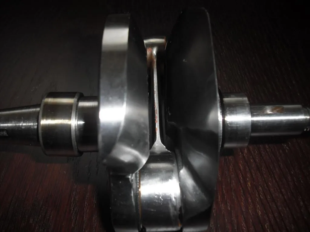

    leider ist die lusso hauptw.. nicht gekommen, trotzdem hab ich einiges geschafft!
    üs neu angepasst, obwohl ich damals den polini ganz geöffnet hab musste trotzdem viel alu weichen!
    soweit es ging ist der motor zusammen

  • Tigerarmy
    545
    95
    Süd-Niedersachsen
    3xPX,T4 ´60,2xV50 RTR(Ready To Restore), PK 125
    • October 17, 2009 at 20:53
    • #1,231

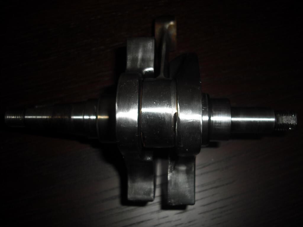

    das wird ja immer besser! Ich hab´s gerad nicht auf´m Schirm ist das ´ne Kabawelle? :love: ...sabber, lechz
    Sind die Backen schon zurück? Foddos!
  • Basti_MRC
    • October 17, 2009 at 21:00
    • #1,232

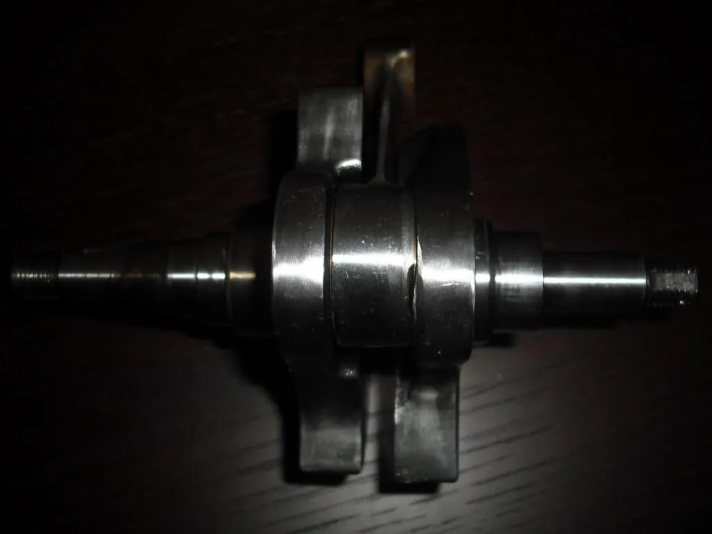

    jup ist eine! :-4
    vorher
    nachher
    bilder von dem rahmen + tank backen usw. gibt es die tage im optik bereich

    Zitat von Basti_MRC
    jup ist eine!
    :love:
    eine Augenweide.....
  • Basti_MRC
    • October 18, 2009 at 04:33
    • #1,234
    das vorher bild ist eine welle die mit dem namen Worb5 vertrieben wurde!
    mal schaun was das ding später wirft!
    ich bin gespannt wie ein Flitze bogen 8o

    Ja ja...die Kabbawellen sind schon eine Augenweide. :rolleyes:
    HAb meine erst gar nicht einbauen wollen.Hätte sie am liebsten an die Wand genagelt und mich daran erfreut !!!!
    Aber da hätte meine Frau nicht mit gemacht :-3

    • October 18, 2009 at 10:56
    • #1,236
    TombRaider Prioritäten setzen!

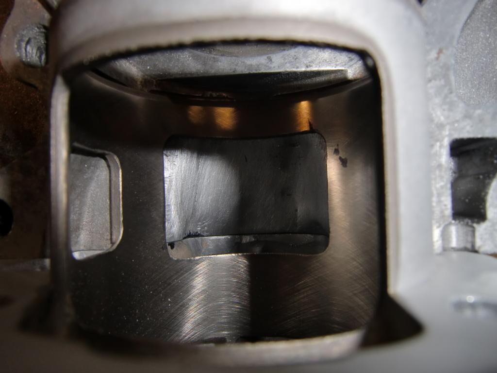

    @ Basti Die Kanten im Zylinder(Überströmer) würd ich noch ein bischen schöner machen.
    Die Welle schaut echt lecker aus.

    jup alles in arbeit :thumbup:

    Großes Lob Basti....... gute Arbeit.
    Wenn du fertig bist würde ich mich über ein Video von deinem Projekt (Vespa in Action) erfreuen klatschen-)

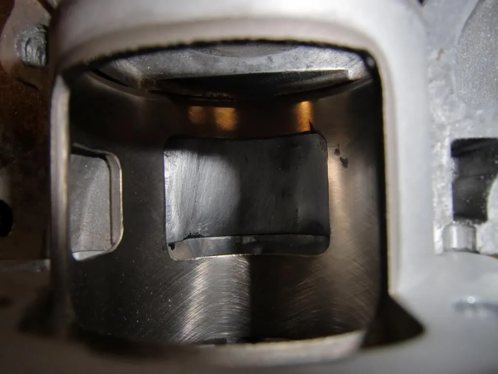

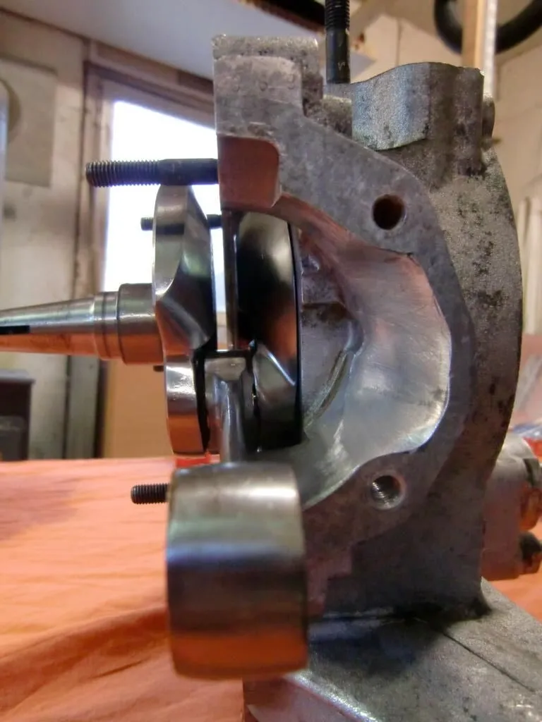

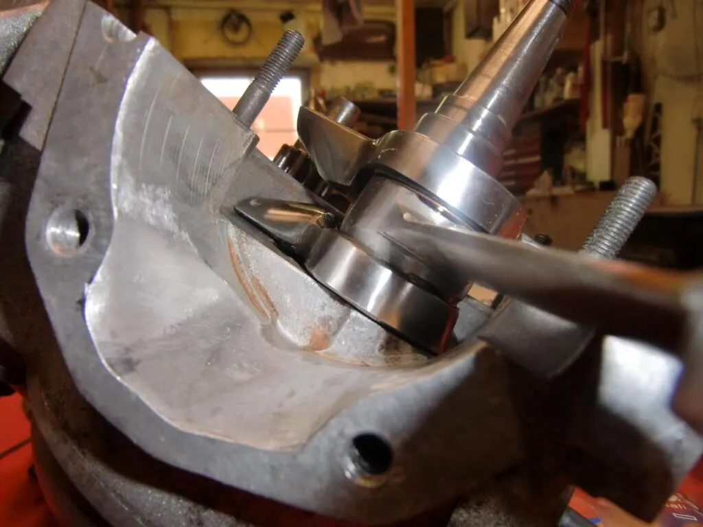

  • Pornstar
    Ten Inch Terror
    634
    18,024
    3,469
    Hamburg
    • October 19, 2009 at 13:00
    • #1,240

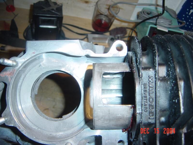

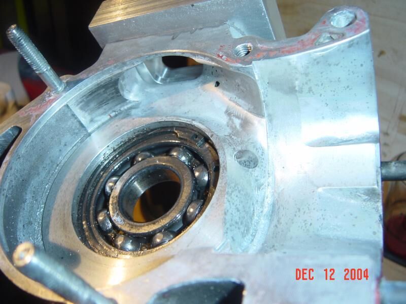

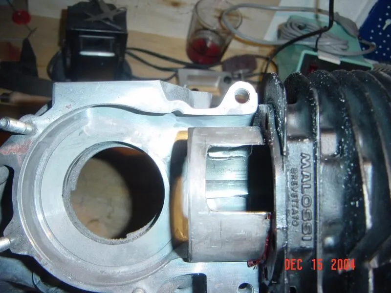

    Alles staunt über die Welle, aber die unbearbeitete Vorverdichterplatte wird nicht kommentiert.
    So muss das aussehen, wenn es qualmen soll:
    Dazu dann der erweiterte Boostportkanal:
