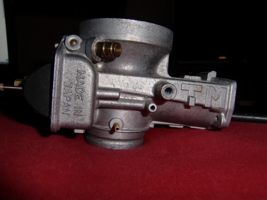

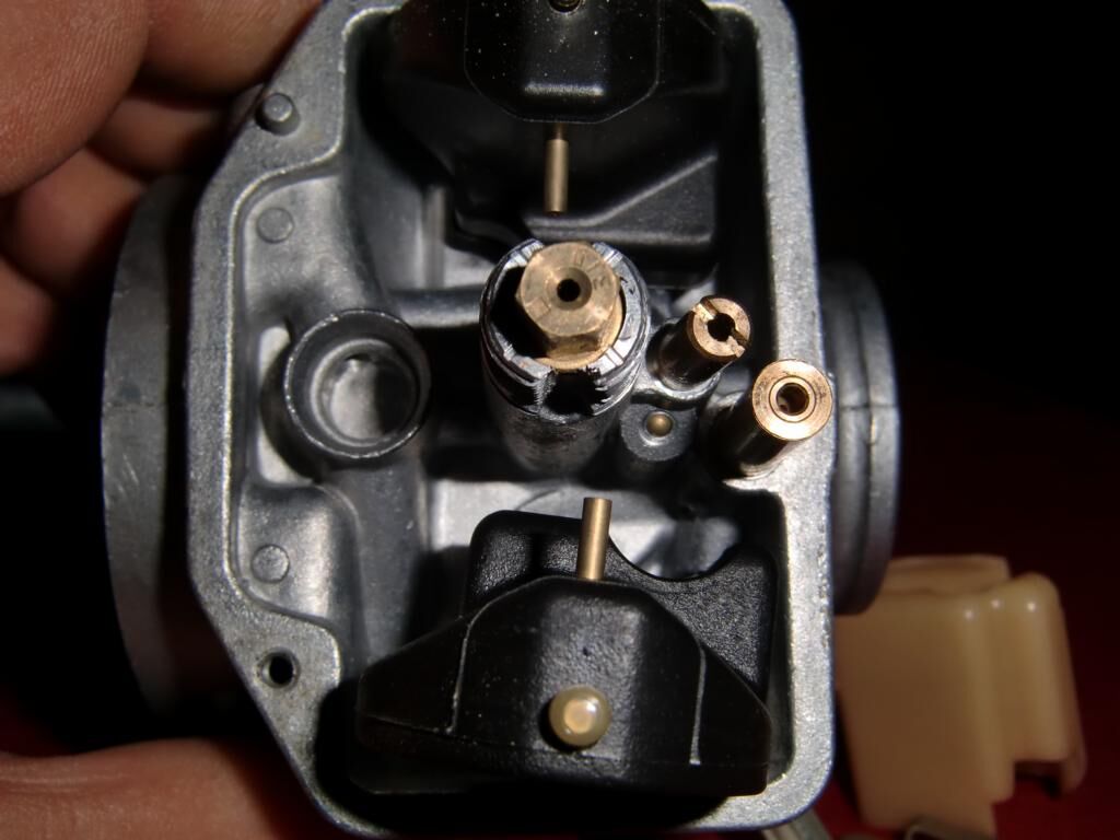

hab heut ein mikuni tm35? geschenkt bekommen!
ist das ein älteres bj? wie gut oder wie schlecht ist die baureihe?

Moin

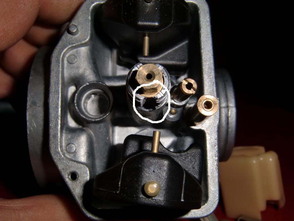

Ah, die große Gasfabrik. Der sieht genauso aus wie meiner. Bis auf eine Kleiningkeit, schau mal hier:
Diese "Lücke" kommt mir jetzt komisch vor. Kann mich aber da auch irren. Aber ich meiner hat sowas nicht. Kann natürlich auch Baujahr bedingt sein.
Sonst müsste er in Ordnung sein.
Grüße Holger
Mmmmh...
Mein Mikuni hat den Spritanschluss auf der rechten Seite, sämtliche Kunstoffteile sind weiss und der zusätzliche Nippel hinter dem Schieber ist bei meinem auch nicht vorhanden. Der scheint für die Ölbeimischung zu sein. Sonst sieht er so aus wie meiner. Wenn er komplett ist, einbauen ausprobieren. An so einem Vergaser ist nicht viel dran, wenn der Schieber nicht eingelaufen ist und das Schwimmerventil richtig schließt, sollte er funktionieren. So ein Ventil ist recht teuer und liegt bei 35 Euro. Dreh da eine 270er HD rein und schau mal wie er läuft. Wenn´s halbwegs passt wird er laufen.

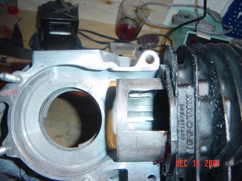

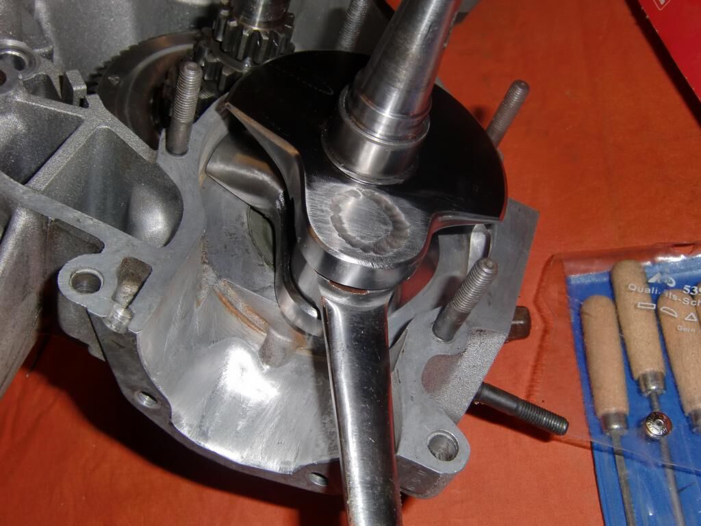

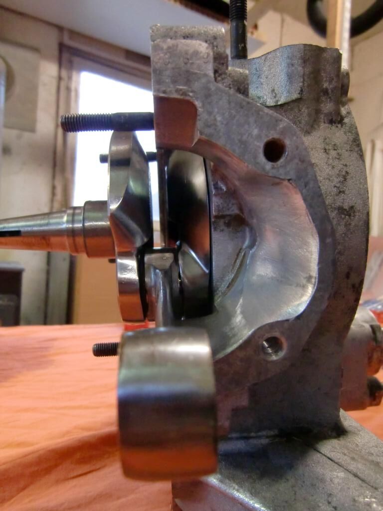

leider ist die lusso hauptw.. nicht gekommen, trotzdem hab ich einiges geschafft!
üs neu angepasst, obwohl ich damals den polini ganz geöffnet hab musste trotzdem viel alu weichen!
soweit es ging ist der motor zusammen

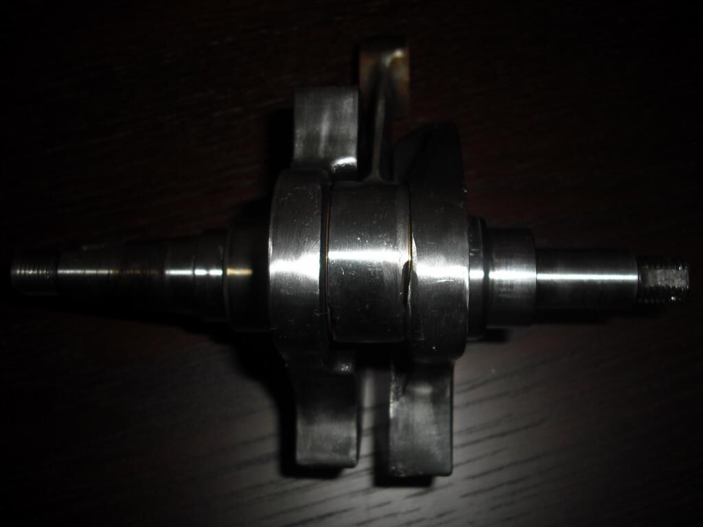

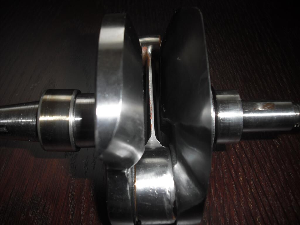

das wird ja immer besser! Ich hab´s gerad nicht auf´m Schirm ist das ´ne Kabawelle?
...sabber, lechz
Sind die Backen schon zurück? Foddos!
das vorher bild ist eine welle die mit dem namen Worb5 vertrieben wurde!
mal schaun was das ding später wirft!
ich bin gespannt wie ein Flitze bogen ![]()
Ja ja...die Kabbawellen sind schon eine Augenweide.
HAb meine erst gar nicht einbauen wollen.Hätte sie am liebsten an die Wand genagelt und mich daran erfreut !!!!

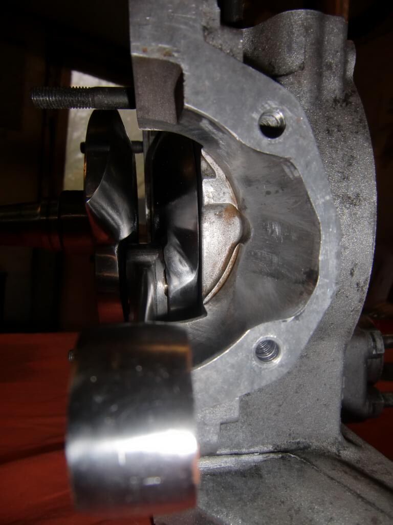

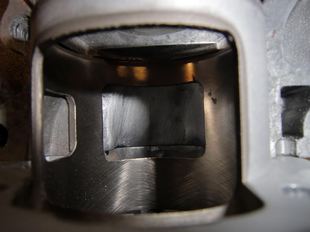

@ Basti Die Kanten im Zylinder(Überströmer) würd ich noch ein bischen schöner machen.
Die Welle schaut echt lecker aus.
jup alles in arbeit ![]()
