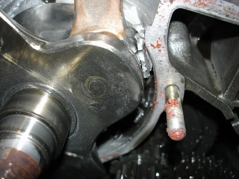

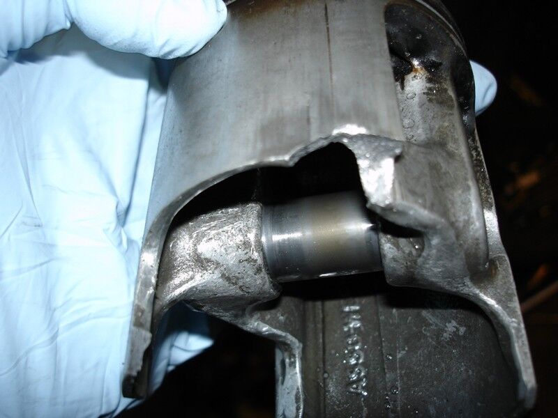

Bei mir Brandaktuell nach knapp 10000 Km an einer 0/8 15 MalleMembranLHWKombo mit Keihin und NS Puff
Ein Glück im Stand....Hmmmhhhh komisches Geräusch seit 30 Km...Reiß am Gasgriff .....KLONK
Ein Teil des Kolbenhemds materialmüde zerbröselt und zwischen Kabawelle /Kuwegehäuse geklemmt.
Der nervigste Teil der 3 Stunden OP war die Motorhälften auseinander zu bekommen.
Vom Polini Asso Kolben kenn ich sowas .....aber der Mallekolben.....DAS allererste MAL.
Anyway nach der OP läuft der Cosamotor der CBR T5 wieder fast wie vorher.

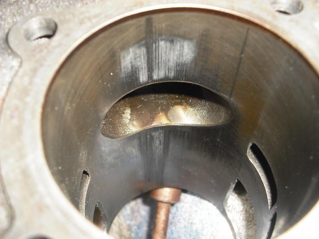

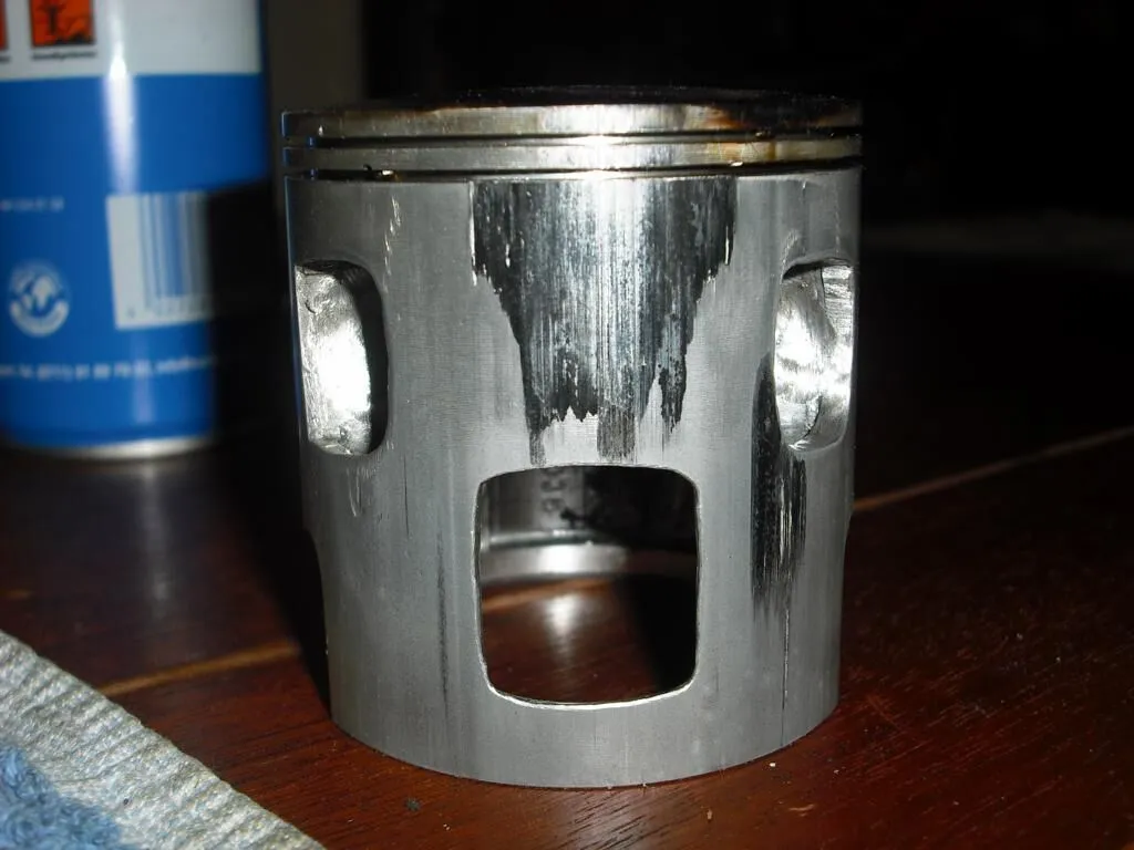

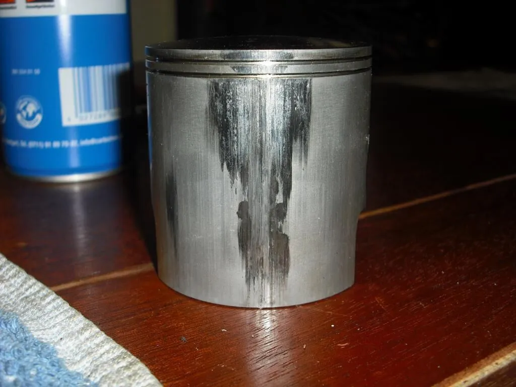

verdammt schaut ned gesund aus
, hattest du den steg beim Boostport fenster rausgeschnitten

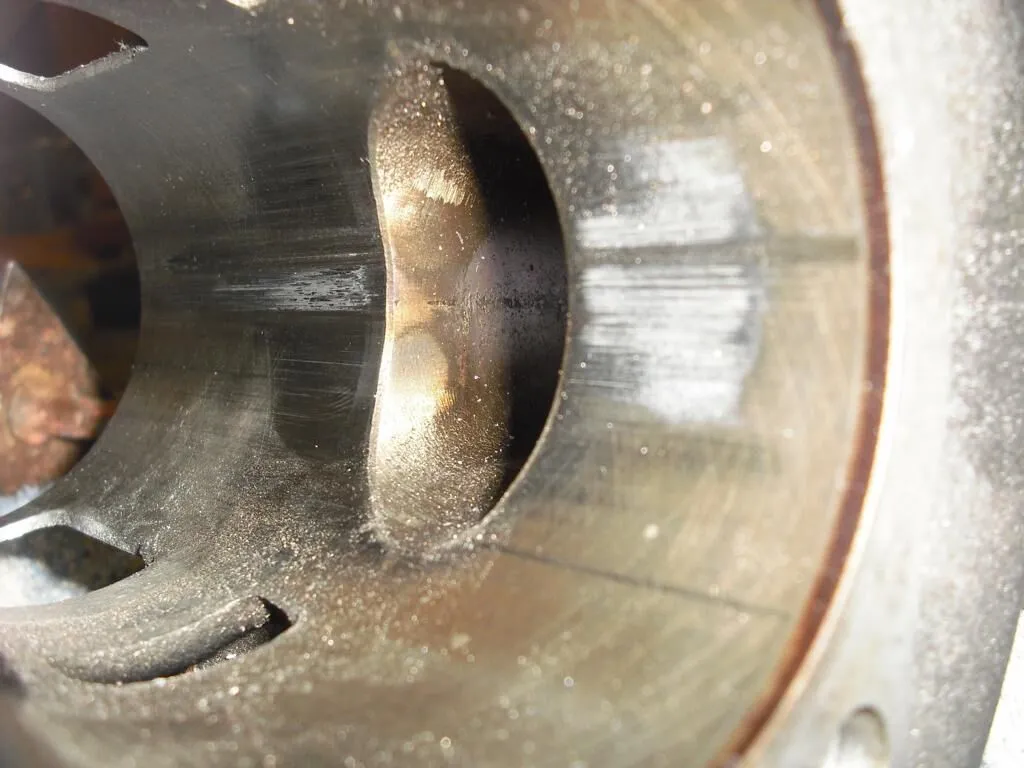

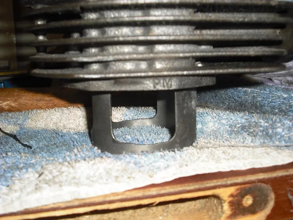

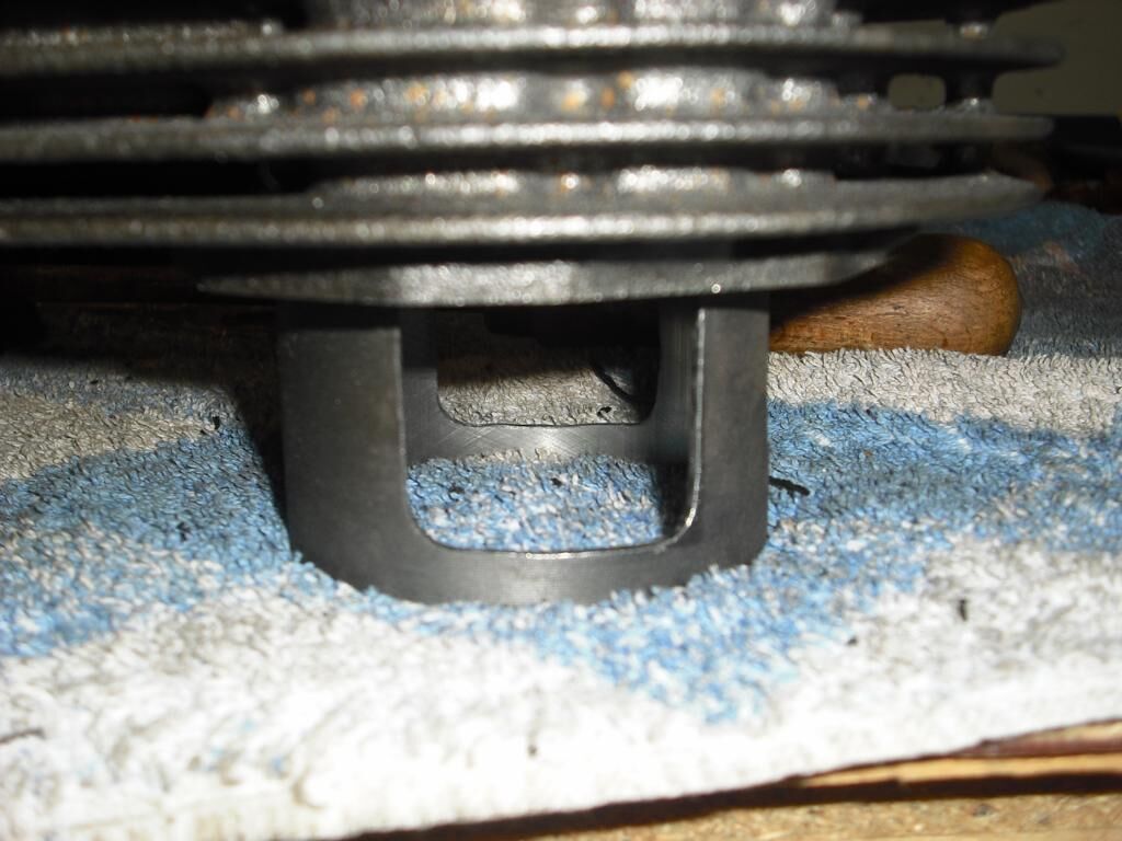

was meinst du genau?
Naja, wenn du erlaubst...: Der Auslass darf schon breiter und vllt. auch bissel in Richtung Trapez... Denke, so in etwa meint der Kaba das...;)
der auslass wurde so von tobi(nordspeed) bearbeitet und ich bin davon ausgegangen das der so i.o. ist!? ![]()
