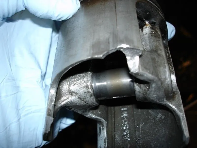

    Bild ausm GSF-geklaut..... der rechte :P

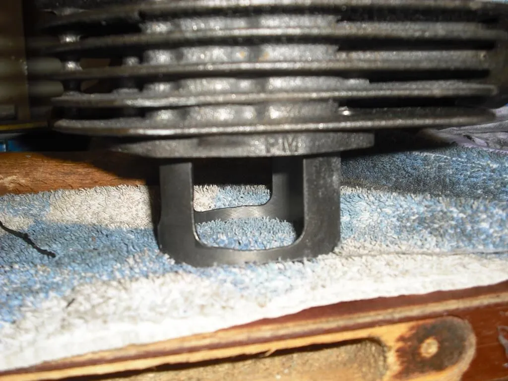

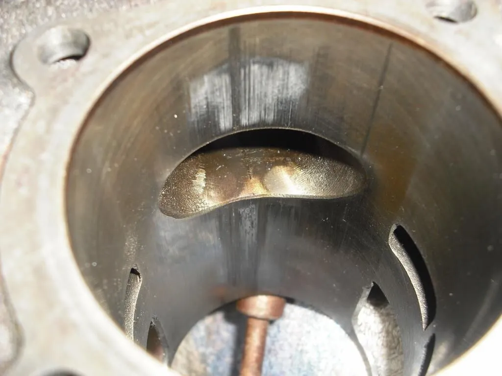

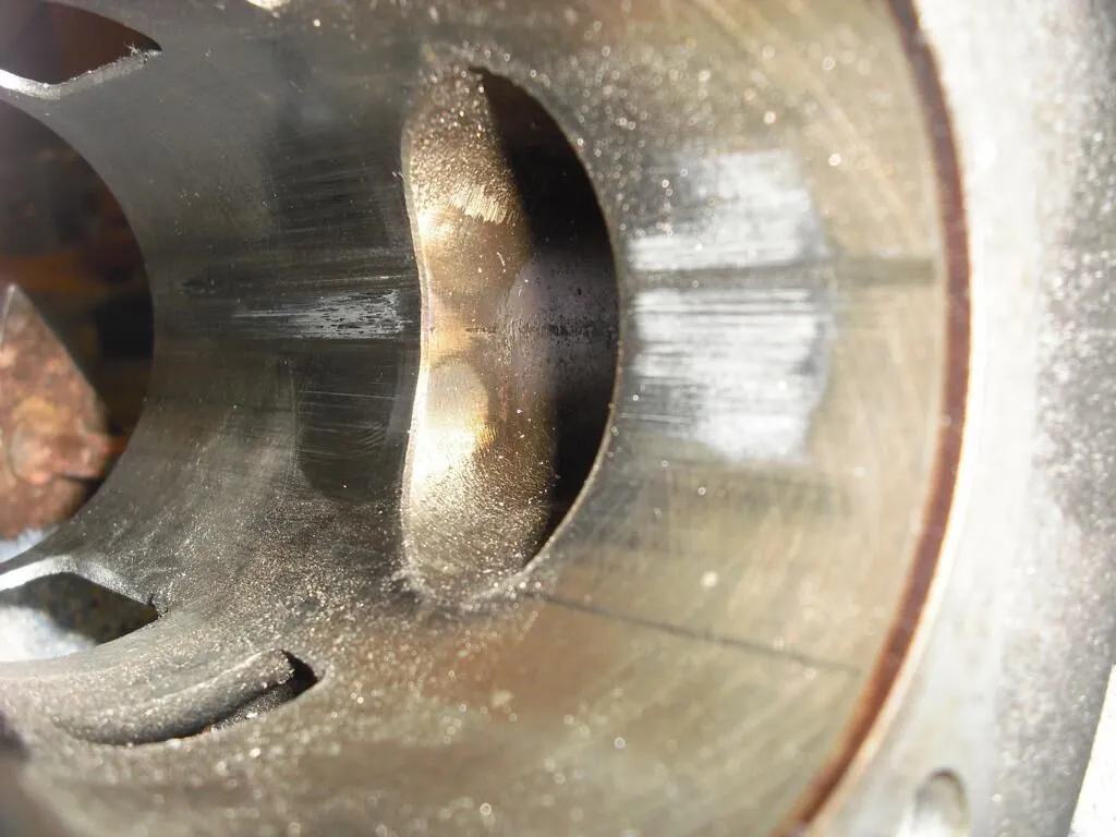

  • Basti_MRC
    • July 10, 2009 at 21:00
    • #1,091
    gut der kommt beim nächsten motor! ich kill jetzt erstmal den polini!

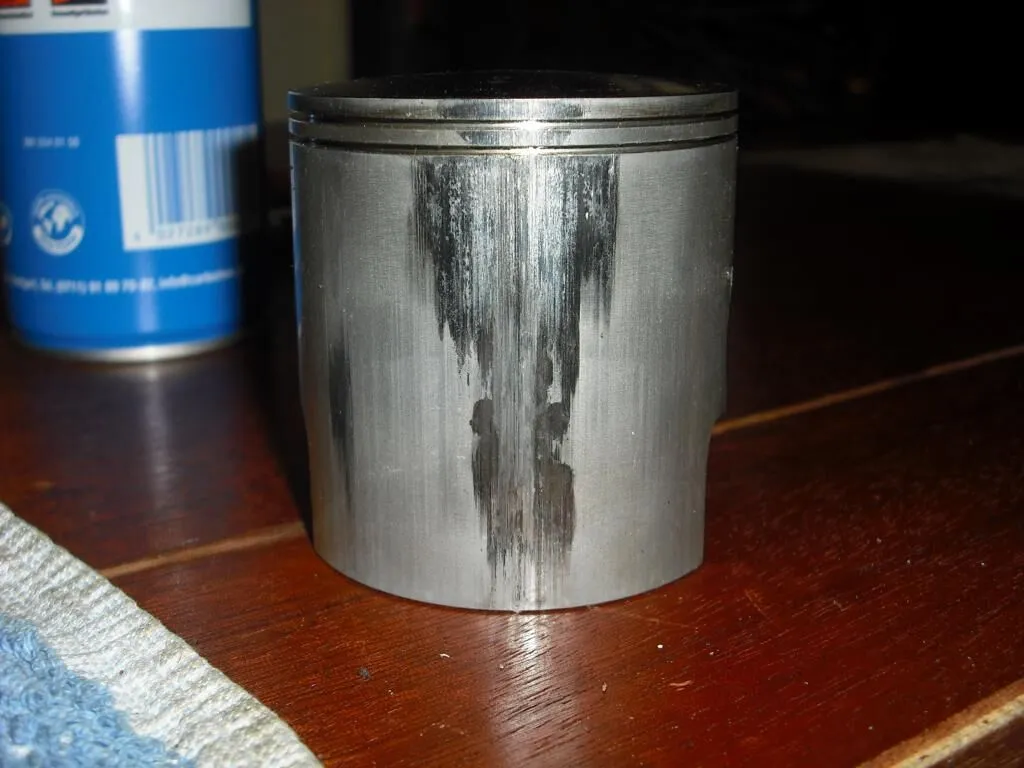

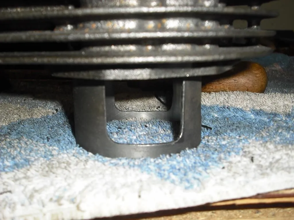

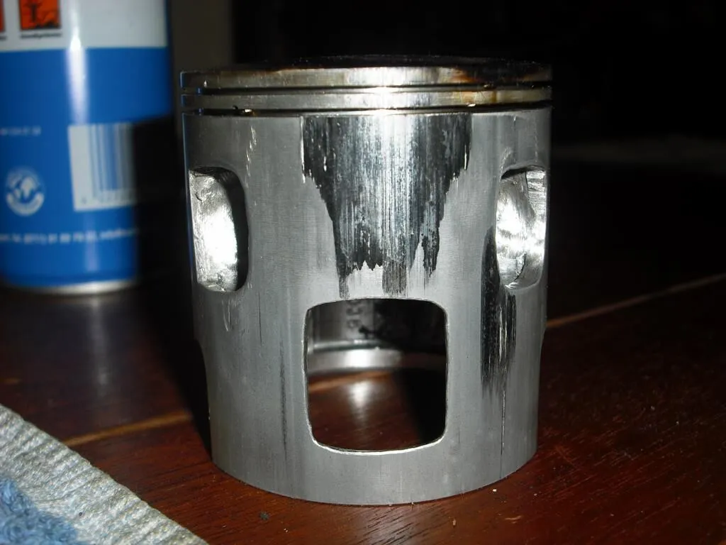

    hier der zylinder im fertigen zustand
    hier der abrieb
    und hier der kolben

    Schwandorf Bayern
    Cosa 200, PX228
    • July 10, 2009 at 21:18
    • #1,094
    Ihhhhhh, dein Auslass iss ja noch ne Jungfrau, du solltest erst mal das Häutchen durchbohren, und ich dann um eine Verbreiterung des schlüpferigen heissen Kanals Kümmern...... :D Dann iss dir deine Liebe auch sehr Dankbar!
    PS: Das geht auch ohne Vaseline aus der Apotheke..... :rolleyes:

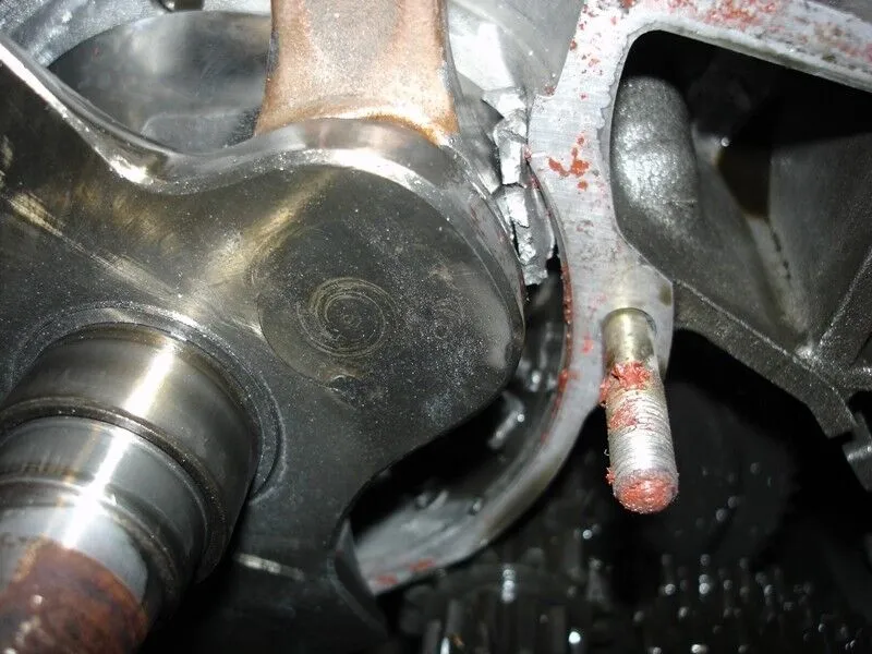

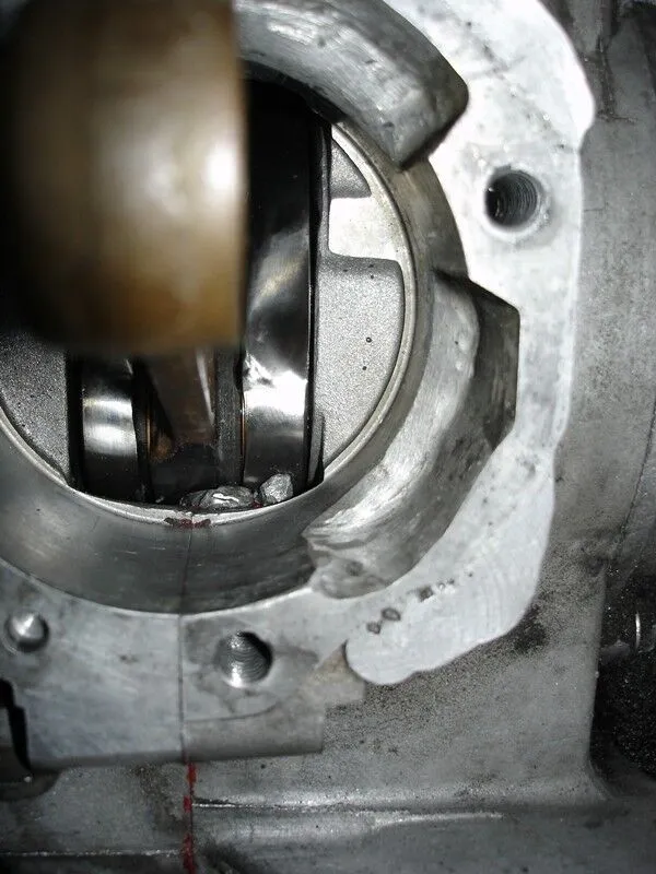

  • Fettkimme
    DER Vorbesitzer
    16,842
    3,352
    • July 10, 2009 at 21:52
    • #1,096
    Basti du DukatenKÖNIG ....tob dich erstmal am Polini aus.
    Der Setup ist in den Griff zu bekommen...... fahrn fahrn fahrn ist das Ziel.
    Selbst dann kann immer noch was abkacken was eigentlich nicht abkacken sollte.
    Bei mir Brandaktuell nach knapp 10000 Km an einer 0/8 15 MalleMembranLHWKombo mit Keihin und NS Puff
    Ein Glück im Stand....Hmmmhhhh komisches Geräusch seit 30 Km...Reiß am Gasgriff .....KLONK
    Ein Teil des Kolbenhemds materialmüde zerbröselt und zwischen Kabawelle /Kuwegehäuse geklemmt.
    Der nervigste Teil der 3 Stunden OP war die Motorhälften auseinander zu bekommen.
    Vom Polini Asso Kolben kenn ich sowas .....aber der Mallekolben.....DAS allererste MAL.
    Anyway nach der OP läuft der Cosamotor der CBR T5 wieder fast wie vorher.
    Deshalb erstmal deinen Polini 100 pro ans laufen bekommen...
    Der Anschiss lauert dann in irgendeiner Ecke aus der du es Null erwartest .
    was meinst du genau?
  • 2phace
    10,962
    2,155
    Hilden, Nähe Düsseldorf
    • July 10, 2009 at 23:15
    • #1,099
    Naja, wenn du erlaubst...: Der Auslass darf schon breiter und vllt. auch bissel in Richtung Trapez... Denke, so in etwa meint der Kaba das...;)
    Einmal editiert, zuletzt von 2phace (July 10, 2009 at 23:42)
  • Basti_MRC
    • July 10, 2009 at 23:26
    • #1,100
    der auslass wurde so von tobi(nordspeed) bearbeitet und ich bin davon ausgegangen das der so i.o. ist!? :-4
