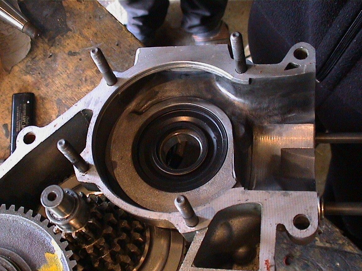

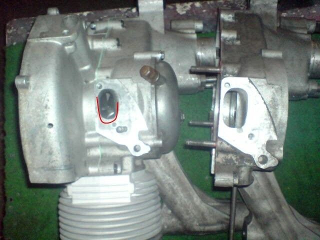

    hier mal der unterschied! laut tahoi`s berechnungen müsste er nur 5mm weiter nach vorn geöffnet werden!
    edit der mmw1 bietet auch noch fleisch! kann ich da einfach den dremel reinhalten und platz schaffen? und wie sieht das aus wenn ich kurz vorm stehbolzen aufhören reicht das?
    :-3
    ich will es jetzt endlich mal richtig haben :-1
    3 Mal editiert, zuletzt von Basti_MRC (November 2, 2009 at 16:27)

    Hm ne das mit 5 mm nach vorne ist jetzt nen Missverständniss. Ich meinte dir fehlen da 0,5 cm²
    Ich hab ein ähnliches Problem und hab dem Setup nun anstatt nen 30tmx nen 35er Mikuni gegönnt. Aber Leider passt der 35er nciht mehr so richtig zum Querschnitt zum MMW1 (fürn 30er TMX konzeptiert), den auch Basti verbaut hat.
    Basti hat dann rausbekommen das es den Oberteil des MMW1 mit 35er Innenradius anstatt 30er gibt, so dass das nun passen würde. Was nun bleibt ist der untere Teil + Gehäuseeinlass der ja an den MMW1 angepasst ist und somit den gleichen Querschnitt hat.
    Hab also mal spaßeshalber den Querschnitt eines 30er, 35 Mikuni und von Bastis 33 errechnet (A= r² x pi) und ihn mit dem Querschnitt des MMW Unterteils verglichen (Hab ich geometrisch in nen 4 Eck und 2 Halbkreise zerlegt) dabei kam herraus:
    Ein 30er TMX hat ein Fläche von 7,07cm² hinter dem Gasschieber
    Ein 33er demnach 8,55cm²
    Ein 35er TMX = 9,62cm²
    Der MMW 8,12 cm²
    Dh das basti jetzt im Unterteil des MMW1, bzw auch im Gehäuseeinlass 0,5 cm² fehlen um überall den gleichen Querschnitt zu haben. Hab nun nicht mehr die Breite vom Einlasschlitz im Kopf aber war irgendwas um die 2 cm. Das wär dann rechnerisch eine Erweiterung um weniger als 3 mm nach vorne.
    Ob dass nun der passende Querschnitt ist, oder ob man zur beruhigung des Gasfluss nach unten hin besser aufweitet, hab ich keinen Plan, einzige was dann gleich ist ist der Querschnitt von Gehäuseeinlass,Ansaugstußen und Vergaser....
    Bei mir mit 35er Gaser sinds dann shcon 1,5 cm², was ich nun mache,... MMW1 Aufweiten, verkaufen und umstieg auf MMW2 / S&S weis ich selbe rnoch nicht

    Wenn den nach vorne aufreißt musst nur gucken das du da nciht in die Bohrung der Vergaserwannenschraube einbrichst!
    So sieht das bei mir aus. Denke da muss ich dann auch nomma ran. ;(

    • #1,265
    Zitat von Basti_MRC
    das problem vom polini waren die steuerzeiten!
    Mann, Du machst ein Gewese um Deinen Kackmotor.... Die Steuerzeiten waren nicht das Problem des Polinis, sondern Deines! :D
    Diese ganze Rechnerei um die Fläche des Einlasses ist für mich nicht nachvollziehbar. Mann nimmt die Grundplatte vom ASS und überträgt die Kontur auf den Block, dann zerspant man was der Dremel hergibt. Dabei ist darauf zu achten, dass man nicht zur Kupplung durchbricht, eigentlich ganz einfach. Der S&S Stutzen hat meines Wissens nach die größte Fläche und noch größere Flächen bringen auch nicht mehr Leistung. Brichst Du zur Gewindebohrung der Schraube ein ist es nicht tragisch, wenn sie von oben durch den ASS abgedeckt wird.
    Das ist immer noch ein Zweitakter und kein Warp Antrieb, diese theorisieren von gewissen Dingen ist echt unnötig. Schau bei Nico ordentlich über die Schulter und fräse den Kram nach.
    Ich habe ja schon zwei Bilder hier rein gestellt, daraus lässt sich schon entnehmen wohin die Reise geht. Mach Schluß mit dem Gelaber und fang endlich an zu arbeiten, sonst wird das Topic uns im Herbst 2010 noch verfolgen. :D

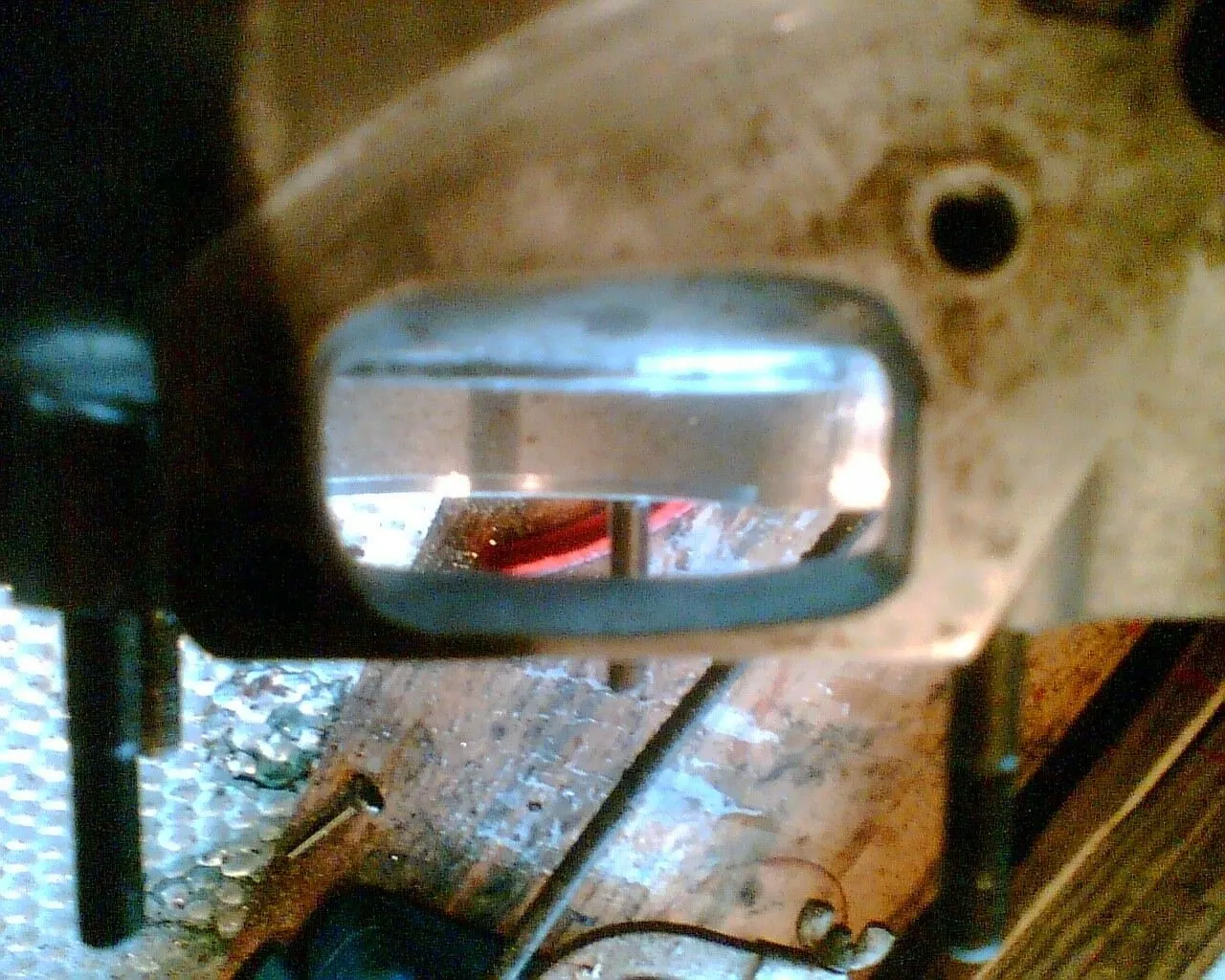

    • November 2, 2009 at 21:56
    • #1,272
    ja ich find die kurve und die leistung bei 6000 umdrehungen schon recht erotisch, ich glaub aber da wurde der zylinder massiv bearbeitet mit abdrehen und so.
    hab da noch eine :whistling: frage sollte ich den boostportkanal auch fräsen? damals beim gs kolben hab ich den komplett geöffnet und da hieß es brauch man nicht
    also warum etwas fräsen/öffnen was beim kolben ori bleibt
      • 92.68 kB
      • 1,024 × 683
      • 205
    2 Mal editiert, zuletzt von Basti_MRC (November 2, 2009 at 22:11)

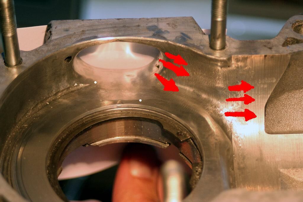

    • #1,273
    Einlaß schaut bei mir fürn MRB so aus
    gut zu sehen das ich dei Bohrung für die Vergaserwannenbefestigung fast vollständig weggefräst hab m mittlerweiele ist der einlaß noch weiter richtung Kulu gewandert
    nach Mareks anregung hab ich den BoostPort soweit hochgezogen das ich bei der rechten oberen schraube durchgebrochen bin , laufen tut sie deshalb auch problemlos
