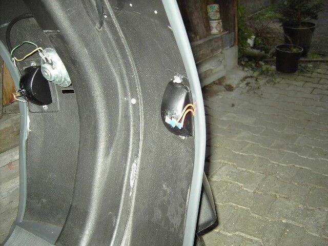

    Sodelle, ich hab´ mich mal an die Blinker ran getraut. Es fehlt noch etwas Spachtel, der Lack sowieso. Aber das dauert wohl noch ein, eher zwei oder gar drei Wochen bis die ganze PK neu lackiert wird.
    Was haltet ihr davon? Ich möchte nämlich das Handschuhfach in Zukunft weglassen.

    Besser als vorher ist es allemal. War von der Seite her nix zu machen?

    Leider nein, die Fassunglässt sich nicht weiter kürzen. Jetzt ist quasi die gesamte Fassung im Reflektor untergebracht. Die Anschlüsse werden noch etwas geändert, damit ein kleines Gummihütchen die Sache schön verschließen kann. Aber die Sache ist bombenfest. Die Anschlüsse habe ich hinterher noch mit einer Zange seitlich abgeknickt.

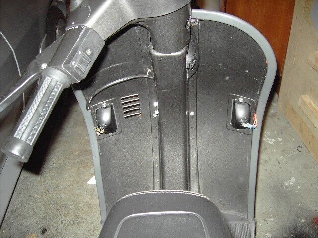

    Hab´ gerade etwas Füller und mattschwarzen Lack drauf gemacht. Auf der rechten Seite habe ich die Kabel (mussten verlägert werden) nach oben gelegt und dann unter dem Kantenschutz bis hinunter zum Blinker verlegt. Das geht auch auf der linken Seite, mal schaun ob ich das noch heute mache.
    Wie gesagt: Es fehlt noch der Lack und das Gummihütchen, das die Anschlüsse überdeckt.
    Wenn es Interesse gibt, stelle ich bei Tipps und Tricks eine bebilderte Anleitung rein. Also meldet euch.

    du könntest die hupe in die kaskade versetzen dann hast zwar noch die löcher aber die kann man lasen oder zuspachteln

    Das ist ja mal ne geniale Idee. Hatte eigentlich vor die zu lackieren. Ich werd´ mir das gleich mal anschaun. Die Schlitze bleiben übrigens da wo sie sind, auf die möchte ich nicht verzichten. :P
    So schauts jetzt aus
