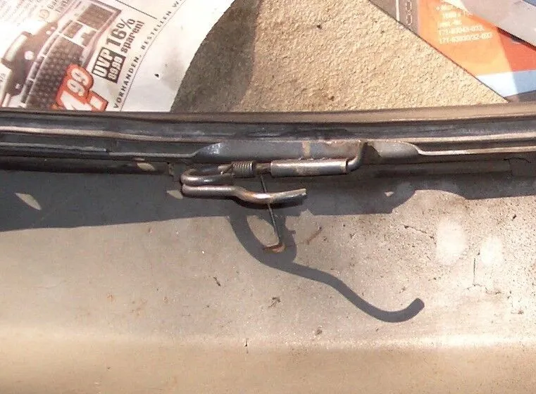

    Lag wirklich an der Maße. Allerdings hab ich erst an der falschen Stelle Masse hergestellt. Nämlich hier.
    Naja und dann hab ich doch nochmal nachgelesen. Die Backen bekommen Masse ja über den Backenverschlusshaken. Nachdem ich dort die Masse her gestellt hatte blinkte es. Und auch die Kontrollleuchte im Lenkkopf funktioniert... ;) Das einzige elektronische Teil, was jetzt noch nicht funktioniert ist die Kontrolleuchte fürs licht. Da ist aber die Birne kaputt. also kein Problem. Man, bin ich froh, dass es jetzt passt. Hätte den Kabelbaum nicht mehr ausbauen wollen... Puh.
    ?( Ist mir neu, meines Wissens nach ist die Feder schon korrekt. Die Haken sind normalerweise ja sogar isoliert.
    mer werd alt wie ne Kuh und lernt immer noch dazu..... :P:P
    Zitat von Diabolo
    [quote='domas','/forum/?postID=243056#post243056']Die Haken sind normalerweise ja sogar isoliert.
    NÖÖÖÖÖ!!! :D:D:D

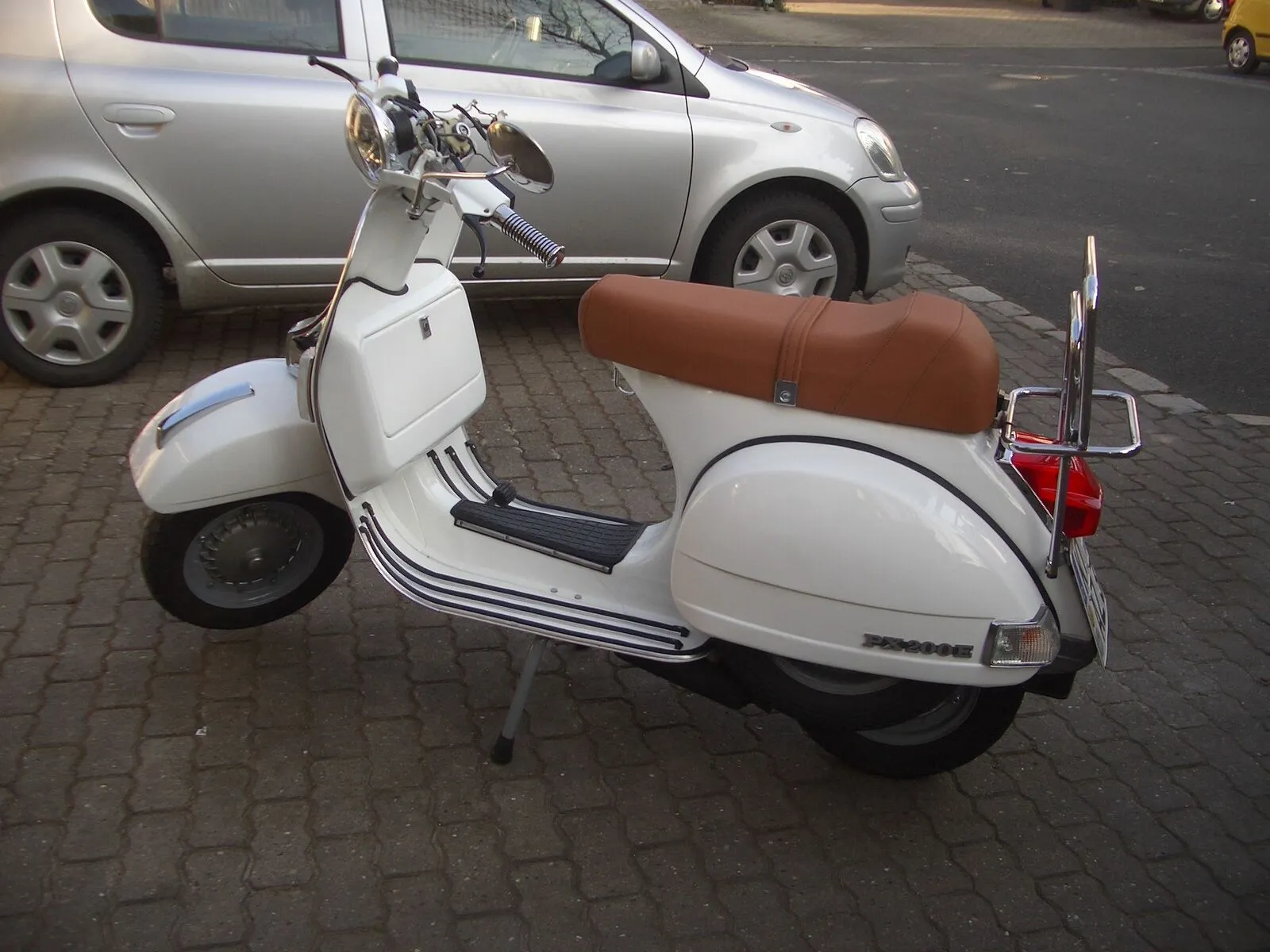

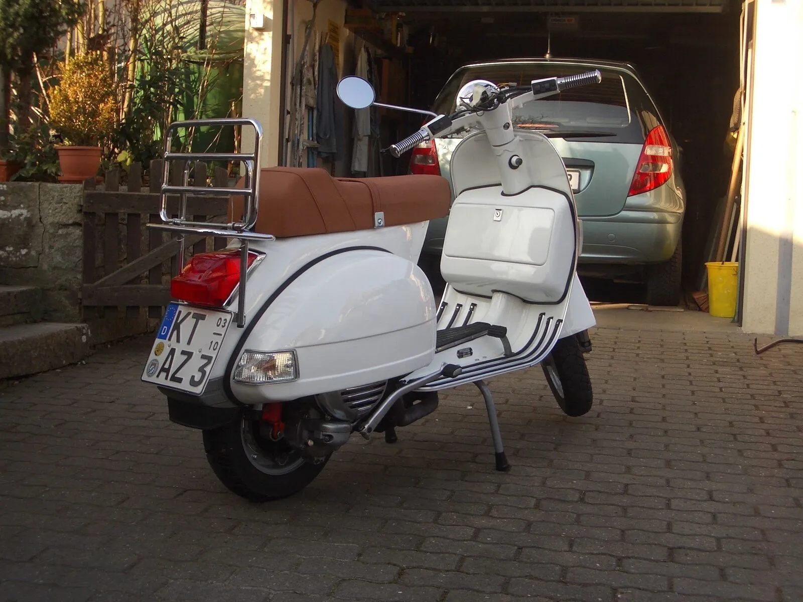

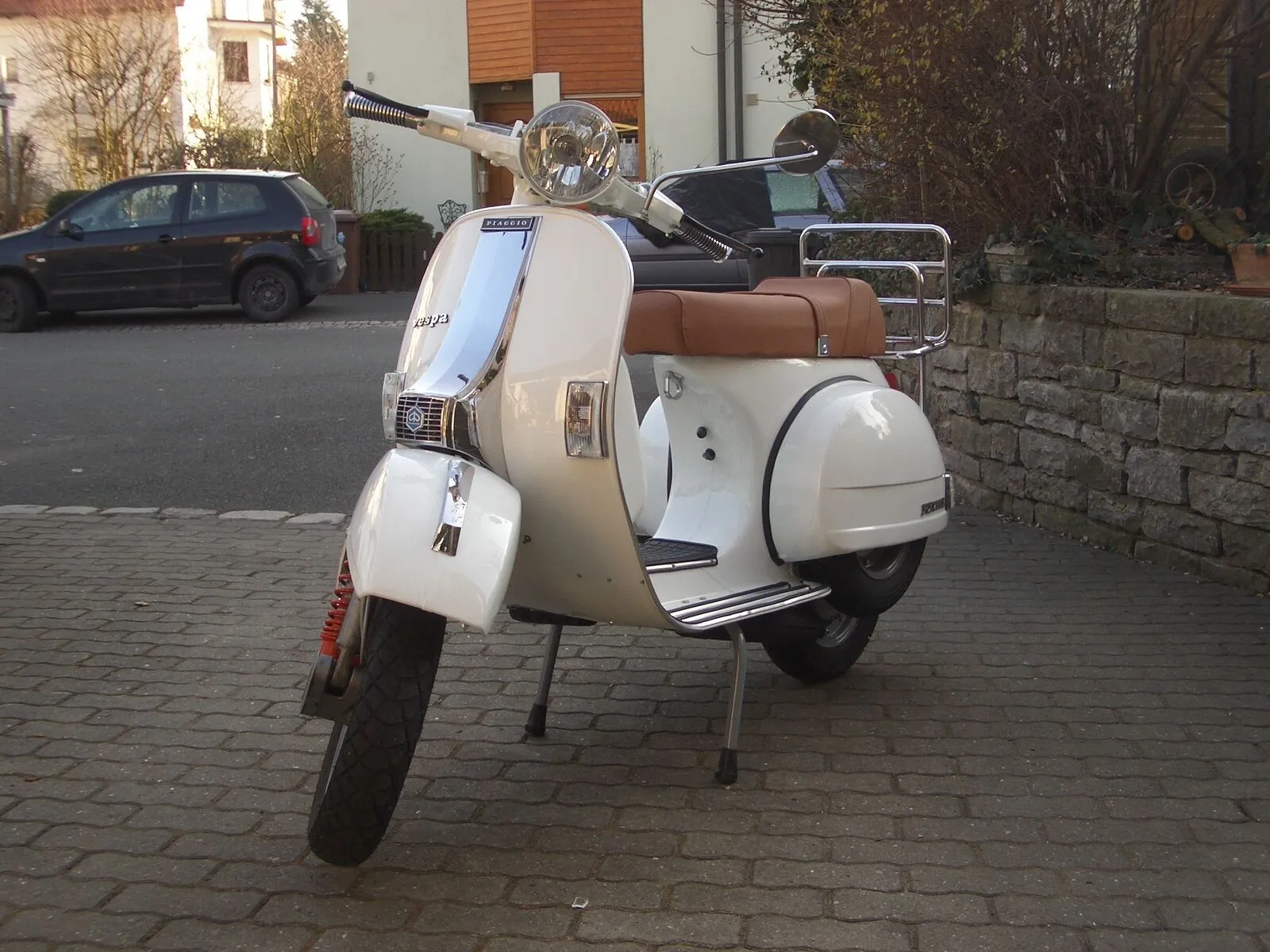

    So, heute habe ich mal Bilder von der (fast) fertigen PX gemacht.
    Bin mal auf eure Meinungen gespannt. Nur die Lenkkopfabdeckung fehlt noch. Kommt aber demnächst vom Lackierer.
    Hier die Bilder:
  • Basti_MRC
    • December 29, 2008 at 19:22
    • #152
    schön geworden! bis auf die griffe und die sitzbank 8| über geschmack lässt sich bekanntlich streiten!!

    • December 29, 2008 at 19:24
    • #153
    Ist sehr schön geworden. hab sowas ähnliches auch hintermir. nur so toll wie deine isses ned geworden, hatte aber irgendwann au keine lust mehr :-<

    Dein Projekt ist wirklich klasse geworden. Respekt !!! :thumbup:

    • December 29, 2008 at 21:29
    • #155
    Sieht echt nach sehr auberer Arbeit aus. Chromkaskade und Griffe ist ja mehr 80iger Style, aber eben Geschmacksache.

    Wirklich sehr gut, saubere Arbeit!
    Die Sitzbank passt meiner Meinung nach auch!
