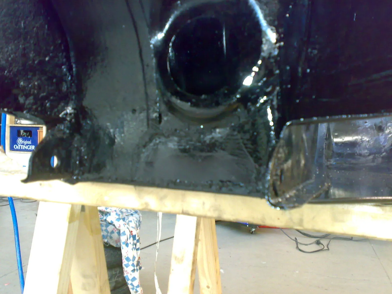

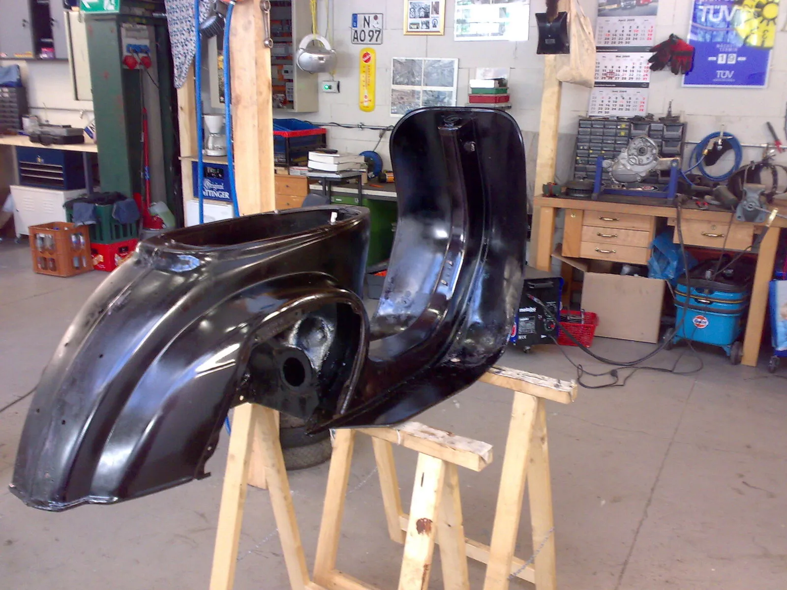

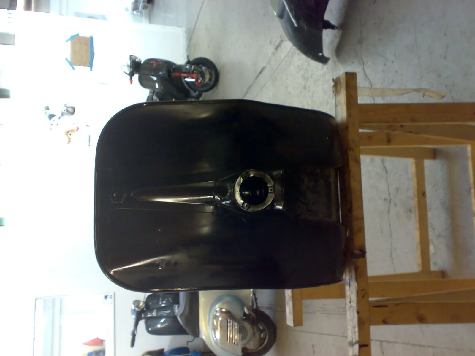

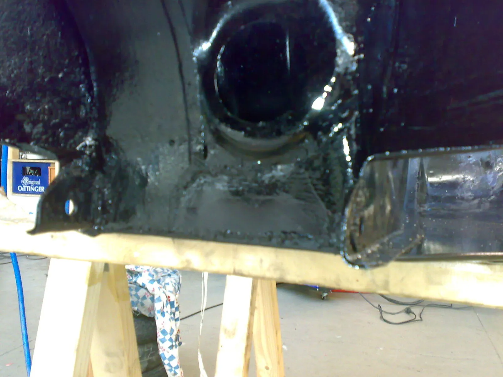

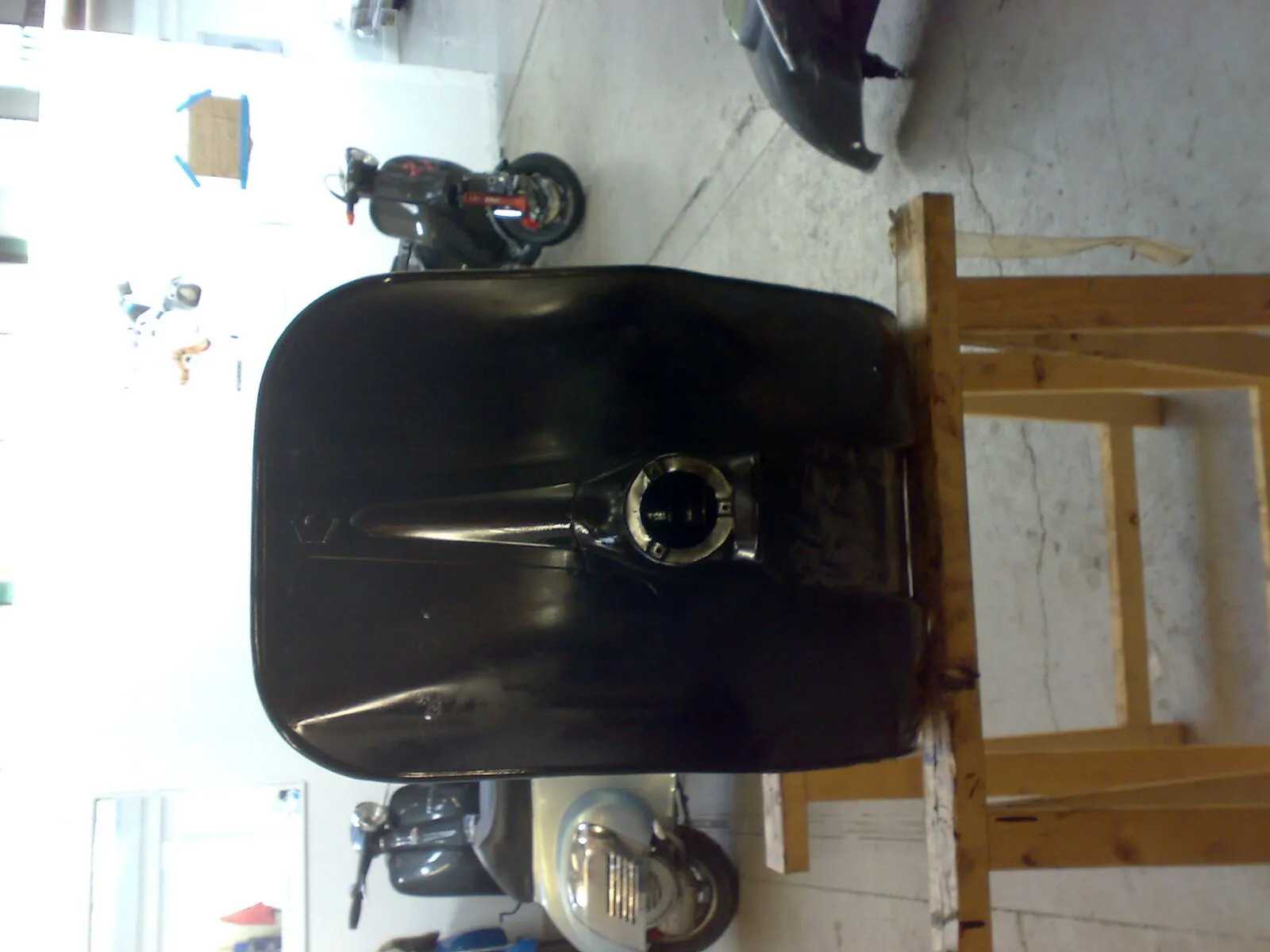

    so, mal ein bisschen weiter gemacht. grundiert mit brunox epoxy und angefangen zu spachteln. alter wie nervig. waren heute hier fast 30 grad, der spachtel war trotz kühlschrank schneller fest als ich furzen konnte.
    was man auch schön sehen kann, ist das reparierte blech zum vergaserraum hin, da fehlt irgendwie n stück. braune pest eben. aber bin recht zufrieden mit dem ergebnis, auch in anbetracht der selbstgebauten sickenzange im beinschiildbereich *Yippie*

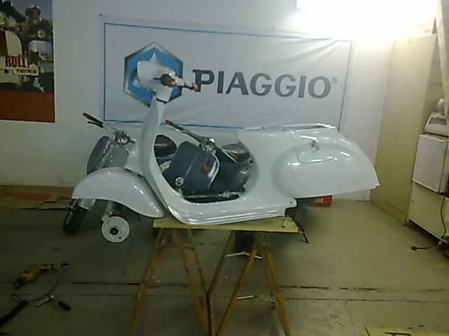

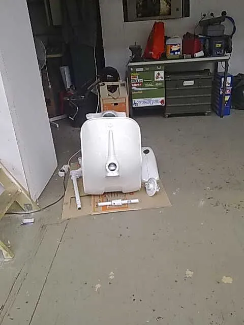

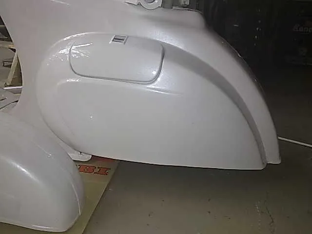

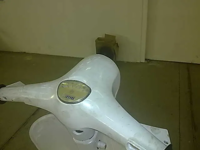

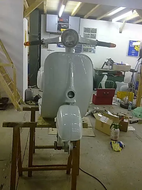

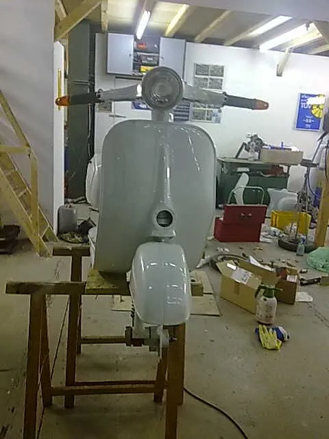

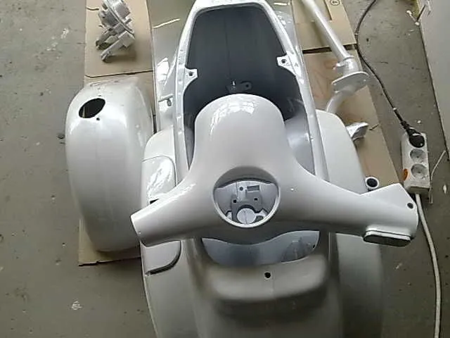

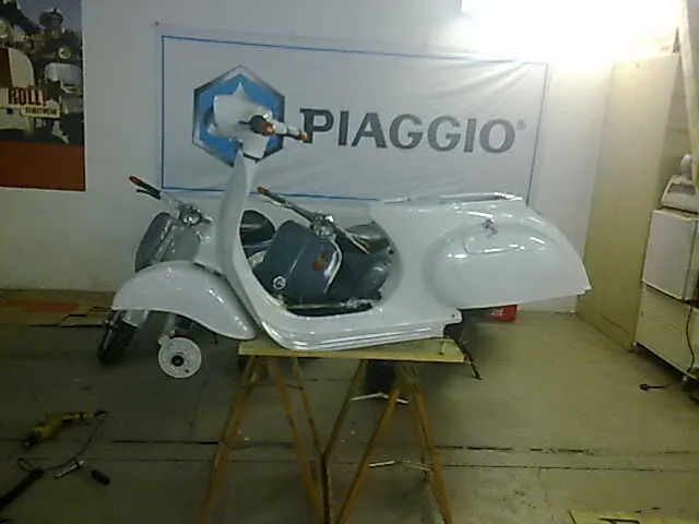

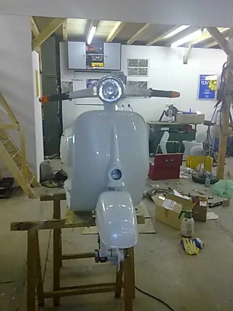

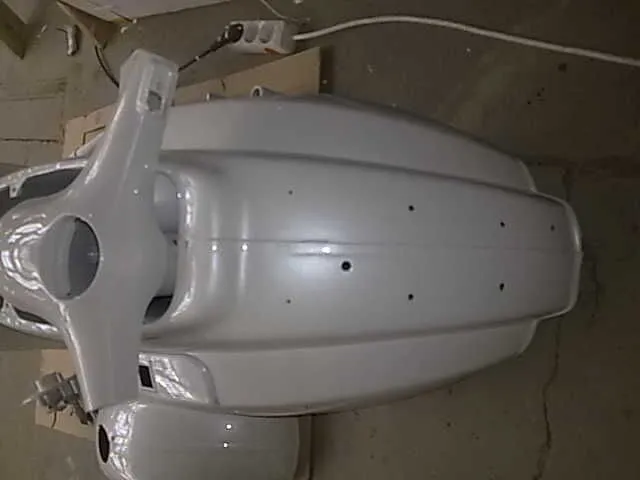

    nachdem ich das ding irgendwann dann bei nem lackierer abgegben habe und mich mit ihm auf 500 euro geeinigt habe, hats bis heute gedauert, dass ich das ding abholen konnte. wenigstens hat er nur 1 teil verloren. den deckel vom rücklicht. OMG. so ein schwachmat. so jetzt muss ich mal kabel gürn kabelbaum bestellen :)

    wassn das fürn lack?! schaut irgendwie aus füller :whistling:
    INN-TEAM Rosenheim
    #1 Kill the Hill 2011
    #1 Rollercross 2012
    1,018
    60,223
    11,661
    • January 8, 2010 at 20:37
    • #28
    das kommt auf den bildern scheisse rüber
    das ist weiss mit goldenem perlmutteffekt.
    je nach sonnenstand isses weiss oder leicht bläulich oder leicht golden.

    klingt gut... mach mal vernünftige fotos :D

    und jetzt mach ich n einkaufskörbchen hin und nen braunen sitz >:F

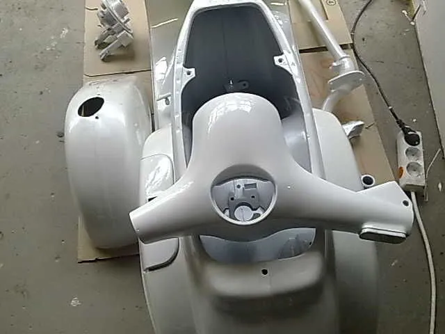

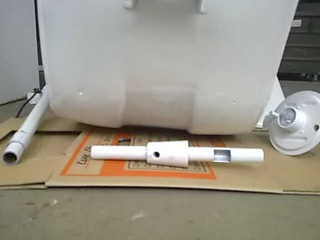

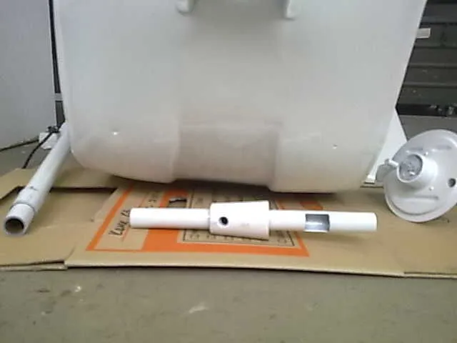

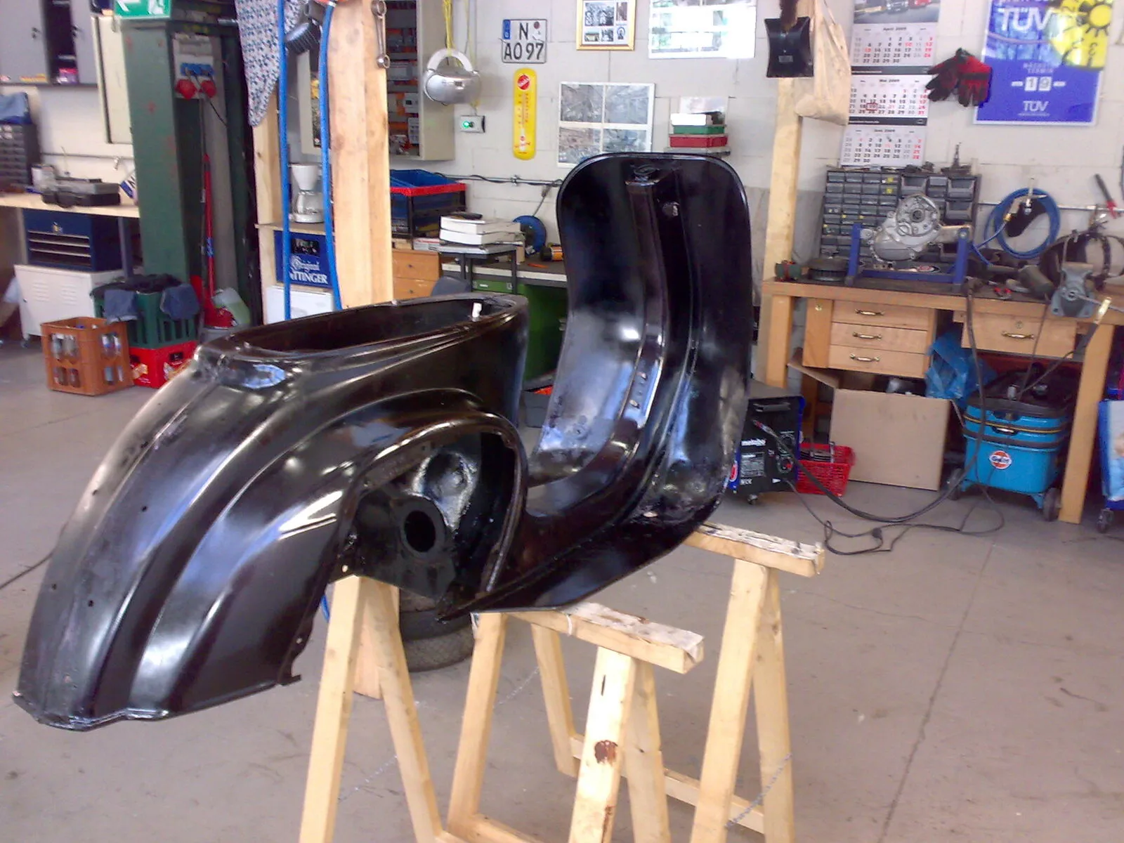

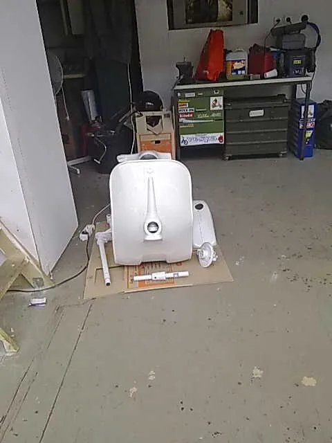

    heute mal wieder gebastelt
