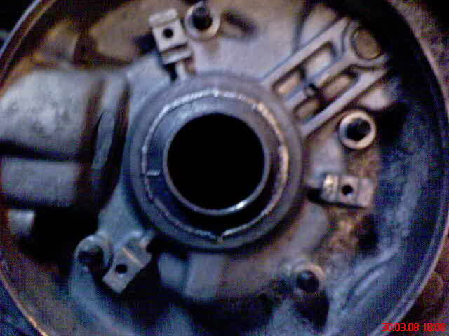

    Ich wäre dann wieder mal soweit es Laser schweißen zu lassen!
    Muß aus eigener erfahrung sagen, das es bei heikelen Sachen echt nix besseres gibt!
    Anbei mal nen Bild vom Simmerringsitz an einem meiner T5 Motoren!
    2 Schweißnähte a ca. 1,5 mm stärke....sabber!
    Und es ist ja nicht so das ich nicht schweißen kann, aber das ist das geilste!

    Ich würd es auch lieber schweißen lassen als mit Kaltmetall es zu flicken !!!
    Denn beim Schweißen werden die hälften erwärmt um eine Blasenbildung im Schwieißmaterial entgegen zuwirken und eine stabile verbindung zu schaffen zwischen dem Materialien .
    Und Laser schweißen ist das geilste was es gibt !!!

    Und genau da liegt das Problem!
    Ich schweiße ja auch an Motoren rum, aber es gibt halt Stellen an den doofen Dingern, die Wärme einfach nicht abkönnen!
    Und beim Laserschweißen hält sich die Wärme halt in Grenzen, und beschränkt sich fast nur auf die WEZ!

    Kaltmetall kann nur dazu dienen Löcher zu stopfen und Dichtflächen zu erweitern. Das geht bei richtiger Verarbeitung von dem Zeug auch sehr gut. Einen Riss damit zu flicken, kann man aber getrost vergessen. Bestenfalls lässt sich der Riss damit abdichten. Kräfte kann das Zeug nicht in Maße übernehmen, wie es an dieser Stelle nötig wäre. Entweder schweissen, oder ein neues Gehäuse muss her. Vom Schweissen halte ich bekanntlich nicht viel, aber vielleicht hält das Laserbrutzeln ja......

    eher komplett und richtig schweißen als laserschweißen. laserschweißen hinterlässt leider bedingt durch die temperaturspitzen udn das schnelle auskühlen microrisse. und hochbelastete teile brechen innerhalb kurzer zeit an der gleichen stelle einfach wieder auf. auch die schweißtiefe ist beim laserschweißen nicht optimal. selten mehr als 1 mm.
    Und du hast darüber auch sicher fundiertes Wissen???
    Ich kann dir sagen, das an meinem Motor nicht der Hauch eines Risses ist(nachgewiesen), und das der Einbrand des Lasers auf fast genau die Materialstärke die am Simerringsitz zur verfügung steht eingestellt wurde!
    Ebenso ist bedingt durch die kurze und räumlich begrenzte Wärmeeinwwirkung beim L-Schweißen, die Rissgefahr bedeutend geringer!
    Nicht umsonst werden die Pressformen sämtlicher KFZ-Hersteller mittlerweile L geschweißt!Und das sogar mit einem Handlasergerät...
    Naja, aber genauso wie beim Roller, ich habe da eigentlich keine Ahnung von!

    ist in ordnung. ich habe bisher nur nem lasergeschweißt und die erfahrung gemacht, dass die teilprothesen immer immer immer an genau der schweißstelle wieder gebrochen sind. ich schrieb absichtlich hochbelastet. ein simmerringsitz ist nicht hochbelastet.
