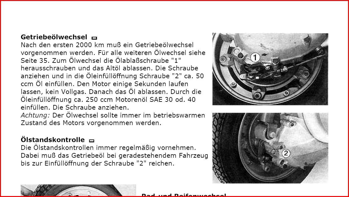

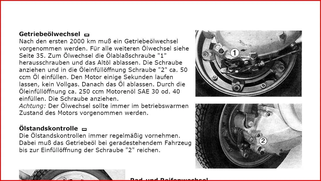

    Hi
    Weiß von euch jemand wo man da getriebeöl einfullt am besten mit bild .
    THX
    • November 23, 2008 at 12:22
    wenn Du noch kurz schreiben würdest, wo Du das Getriebeoel einfüllen willst. Zum Beispiel DA!
      • 128.83 kB
      • 1,112 × 627
      • 2,128

    @ Schnee
    Immer noch keine Vespa Handbuch?250ml OK

    danke ...
    hab in der vespabilbel nix gefunden ...
    • November 23, 2008 at 14:53
    tja, wenn unter "Vespa Type:" nicht keine stände, währe es leichter, man könnte Dir eventuel eine Bedienungsanleitung schicken, denn da steht es drin.
