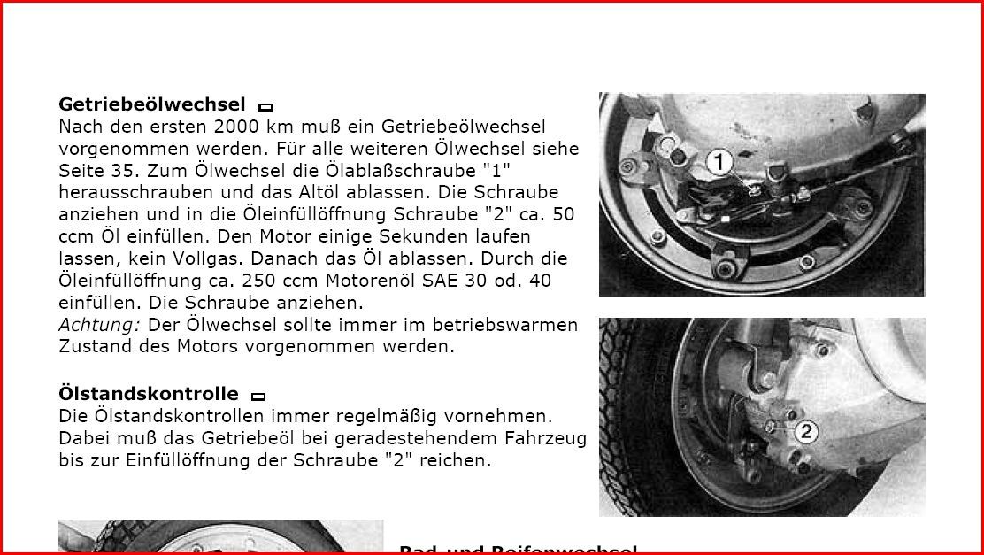

Hi
Weiß von euch jemand wo man da getriebeöl einfullt am besten mit bild .
THX

wenn Du noch kurz schreiben würdest, wo Du das Getriebeoel einfüllen willst. Zum Beispiel DA!
@ Schnee
Immer noch keine Vespa Handbuch?250ml OK
danke ...
hab in der vespabilbel nix gefunden ...
tja, wenn unter "Vespa Type:" nicht keine stände, währe es leichter, man könnte Dir eventuel eine [lexicon='Bedienungsanleitung',''][/lexicon] schicken, denn da steht es drin.
klaus
in der [lexicon='Vespabibel',''][/lexicon] nichts gefunden??
Dann schau aber nochmal gaaanz genau nach...;)
Hol dir in ner Apotheke ne 50 ml Spritze!!
5 mal aufziehen und rein damit - sauberste, schnellste und komfortabelste Methode das Öleinfüllloch zu füttern!

es ist eine vespa px 80 lusso BJ : 95
