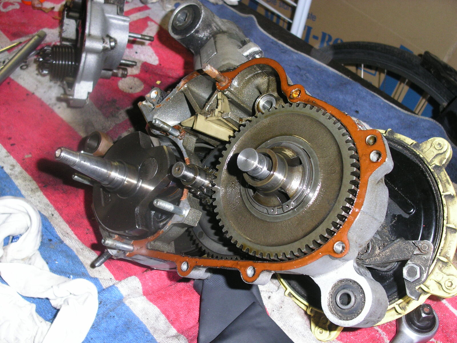

    so, motor wird hetzt gespalten, ich setzte dann gleich mal bilder rein, vll könnt ihr mirja sagen, was gemacht werden sollte, und was noch ok ist
    so hier die bilder, sieht recht ordentlich aus wennich das so bewerten kann,....
    die dichtung die die beiden motorhälften dichtet ist aber so fest drauf, die bekomme ich nichtmal mit nem bezingetränktem tuh wirklich runter, immer bleiben kleine rest da ist das nun schlimm oder wie bekomme ich das runter?
    ich habe mir gedacht die dichtiungen etc. in öl einzuweichen aber was kann ich noch machen?
    grüße

    Die Dichtflächen nur mit Holzspateln bearbeiten. Auf keinen Fall darf mit Metall-Werkzeugen auf der Dichtfläche gearbeitet werden. Such mal im Archiv, ob´s dafür eine geeignete Dichtmasse gibt, die zusätzlich zur Papierdichtung zwischen die Motorhälften kommt.
    Bei den Dichtungssätzen sind normalerweise alle Dichtungen dabei, also auch alle einsetzen.

    ich hatte mein vespa mit einem kolbenfresser kekommen , da ich den motor gespalten hab hab ich alle verschleisteile neu gemacht (lager,simerringe,dichtungen) oder hast du lust nach ein paar tage alles wieder neu zumachen weil man was übersehen hat,lager kosten nicht viel.
    die reste von der dichtung bekommst du mit feines schleifpapier weg , aber vergess nicht vom drek wieder zu befreien, die grosse dichtung hab ich mit einer dichtungsmasse eingesetzt.
    viel spass beim basteln.
    erhitzen ist glaub ich nicht gut ,das dehnt ds material aus .
    noch ein tip den ich auch bekommen habe ..dei kurbelwelle vorm einsetzen in eine kühltruhe legen bekommst besser drauf.

  • alexhauck
    17,408
    3,417
    SHA
    reiner Internetrollerfahrer
    • January 17, 2007 at 15:53
    Original von dirx
    du sagst einerseits ausdehnen ist nicht gut, andererseits sagst du ich soll sie in ein gefrierfach legen, dass bewirkt ja das gleiche nur umgedreht!
    allerdings, ein Widerspruch in sich
    natürlich ist erhitzen bzw. anwärmen angesagt, anders wird das nix mit gutem Lagersitz
    das Material soll sich ja ausdehen, das ist Sinn und Zweck der Sache
    und wers nicht glaubt (na?) der soll nur schnell nen Blick in die offiziellen Piaggio-Rep-Anleitungen werfen ;)
    und zu den Lagern sag ICH nix weil ICH nicht weiß wieviel KM die schon draufhaben bzw. wie sie aussehen
    eventuell mal kräftig auswaschen und schütteln: wenns zu sehr klappert sind neue angesagt :D

  • alexhauck
    17,408
    3,417
    SHA
    • January 18, 2007 at 23:49
    deine Heißluftpistole bitte nicht aufs Lager richten...dann klemmts ja noch fester
    das Gehäuse außen rum muss warm werden
    dann mit (Weich-)Metallbolzen & Hammer das Lager austreiben
    wenns schön warm ist musst du garnicht hart schlagen, das geht sehr leicht raus
    PS: dein Bolzen sollte möglichst so groß sein, dass er auf den äußeren Lagerring drückt ;) optimal ist ein Rohr, das drückt nur außen
    PPS: um das Kurbelwellenlager das auf der Kurbelwelle sitzt runterzubekommen musst du natürlich DAS LAGER anwärmen
    ebenso wenn du ein neues auf die Kurbelwelle aufdrückst muss das Lager warm sein
    Achtung: Lager nicht bis an die Kurbelwange treiben, zwischen Lager und Kurbelwange muss ein kleiner Spalt bleiben
