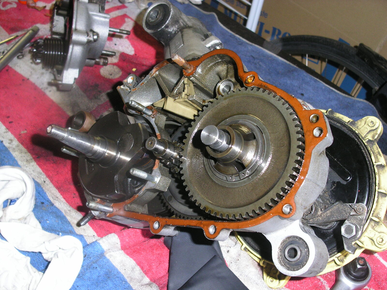

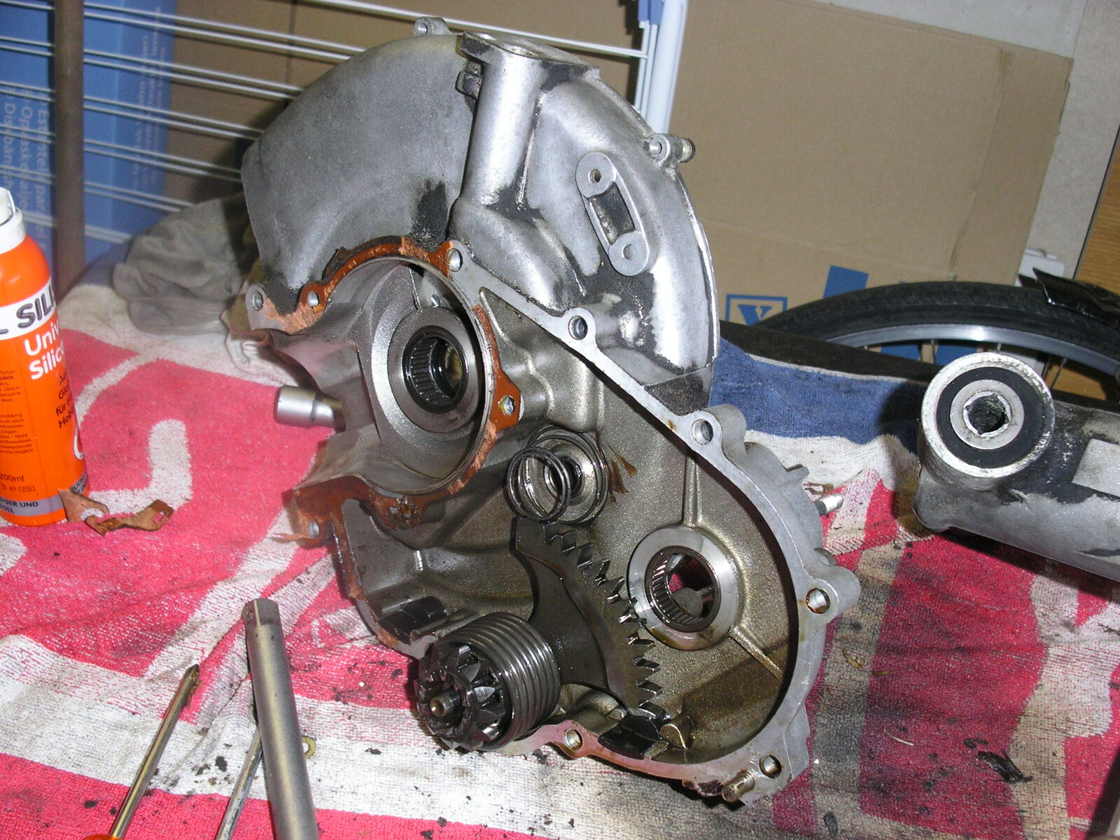

    so, motor wird hetzt gespalten, ich setzte dann gleich mal bilder rein, vll könnt ihr mirja sagen, was gemacht werden sollte, und was noch ok ist
    so hier die bilder, sieht recht ordentlich aus wennich das so bewerten kann,....
    die dichtung die die beiden motorhälften dichtet ist aber so fest drauf, die bekomme ich nichtmal mit nem bezingetränktem tuh wirklich runter, immer bleiben kleine rest da ist das nun schlimm oder wie bekomme ich das runter?
    ich habe mir gedacht die dichtiungen etc. in öl einzuweichen aber was kann ich noch machen?
    grüße

    Die Dichtflächen nur mit Holzspateln bearbeiten. Auf keinen Fall darf mit Metall-Werkzeugen auf der Dichtfläche gearbeitet werden. Such mal im Archiv, ob´s dafür eine geeignete Dichtmasse gibt, die zusätzlich zur Papierdichtung zwischen die Motorhälften kommt.
    Bei den Dichtungssätzen sind normalerweise alle Dichtungen dabei, also auch alle einsetzen.
    Ansonsten das machen was hier steht:
    Technik -> Motor zerlegen

    Hi
    ich hatte mein vespa mit einem kolbenfresser kekommen , da ich den motor gespalten hab hab ich alle verschleisteile neu gemacht (lager,simerringe,dichtungen) oder hast du lust nach ein paar tage alles wieder neu zumachen weil man was übersehen hat,lager kosten nicht viel.
    die reste von der dichtung bekommst du mit feines schleifpapier weg , aber vergess nicht vom drek wieder zu befreien, die grosse dichtung hab ich mit einer dichtungsmasse eingesetzt.
    viel spass beim basteln.
    erhitzen ist glaub ich nicht gut ,das dehnt ds material aus .
    noch ein tip den ich auch bekommen habe ..dei kurbelwelle vorm einsetzen in eine kühltruhe legen bekommst besser drauf.
