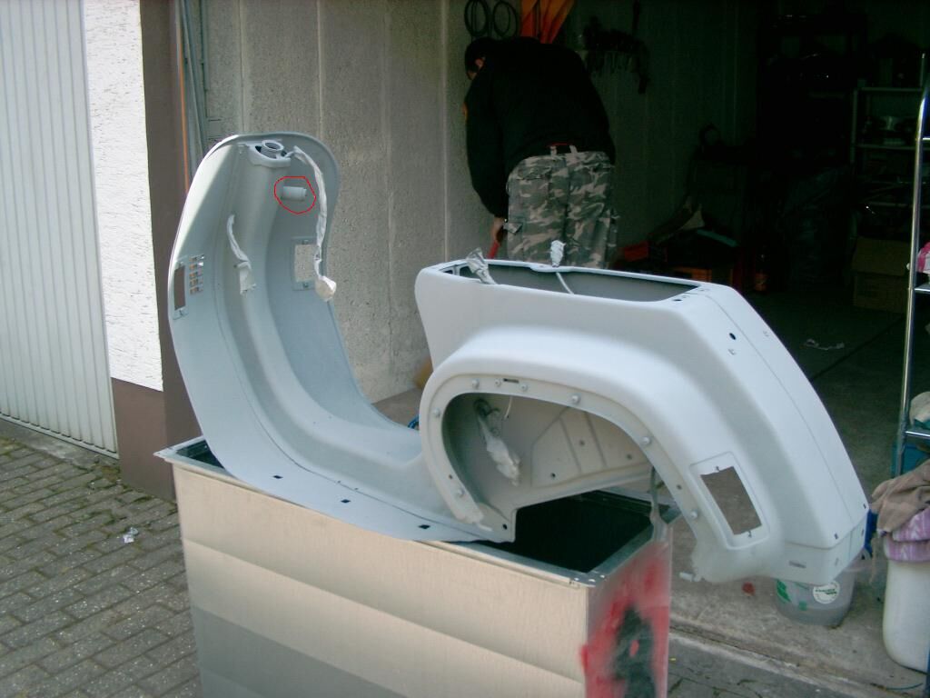

  • Mein Tipp: Mach mal die kaskade ab,dann kannst du von vorne durchschauen wo dein schraubenzieher sich befindet.erst als ich das gemacht hat es bei mir geklappt.
  • Das leuchtet mir irgendwie nicht so ganz ein.
    Ich habe die Kaskade ab, aber wo sehe ich da dann den Pin oder die Spitze des Schraubenziehers?
    Werde alt, und restauriere dann keine Vespas mehr.
    Gilt auch für mich.
    Einmal editiert, zuletzt von Da_Rolla ()
  • Ja das ganz ist ein bisschen fummelig.wenn du die kaskade abgemacht hast,siehst du ein loch wo die ganzen kabel durchgehen.durch dieses loch guckst du durch,natürlich nach links,wo sich das loch befindet.dann steckst du den schraubenzieher durch das loch und wackelst erstmal so lange bist du ihn sehen kannst.dann kannst du viel gezielter an die mögliche stelle des pins rangehen.Der pin befindet sich in einem langem rohr,am besten du machst das ganze mit guter beleuchtung,sonst siehst du nicht viel.
    Edith zeigt dir zwei Bilder,wo ich mal das Rohr und das Loch zum duchguckn makiert habe.
    Viel Glück
  • Also von der Kaskadenseite aus die kappe und den Splint abmachen?
    Gilt auch für mich.
  • auf der kaskadenseite gibt es eine Kappe mit Kontakten, die mithilfe eines Splints an dem Rohr des Lenkschlosses befestigt ist
    (da wo die Markierung an dem blauen Rahmen ist)
