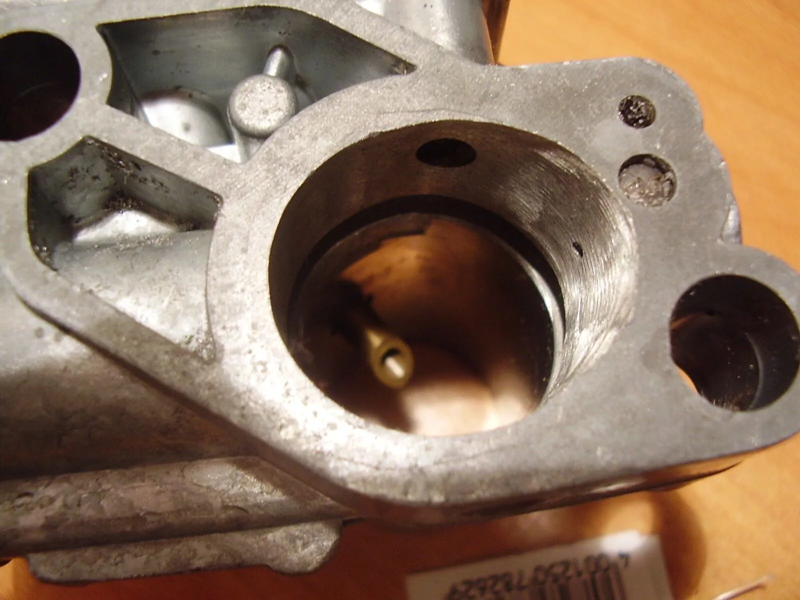

    Ja das tuts völlig. Hab meinen Gaser jetzt mit den Schleiftrommeln? Halt die runden Kreis-Sandpapiere ovalisiert. Zum polieren einen Fächerschleifer. Wenn mehr weg soll gibts von Dremel die richtigen Fräser zylindrisch und mit abgerundetem Kopf für je nen 5er. Hab mir noch ein Bohrspannfutter besorgt damit man auch kleine Bohrer einspannen kann.
    Kannst dir auch für 20 EUR nen Pferd Fräser + 10 EUR Bohrfutter holen, brauchst du aber für nur einen Motor absolut nicht. Wie schon gesagt, für 20 EUR bist du beim OBI/Praktiker wath ever bestens bedient. Den Verschleiß merkst du beim bearbeiten und kaufst dann nach.
    Edith schickt nacher noch ein bild vom Gaser
    166er Malossi auf 80er Block gefräßt und angepaßt - 125er Mazzu-Welle von KaBa bearbeitet - 28er Mikuni SS -1574g Original-Lüfterrad - FuDi 0,8mm, Auslaß 183°, Ü-Ströme 117°, Vorauslaß 32,5°

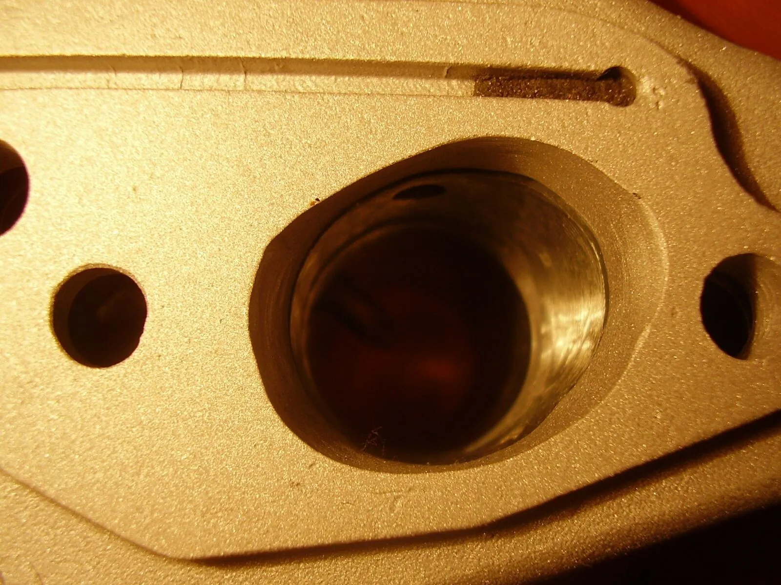

    Edith hat Bilder: Ist nur mit den Schleifscheiben angepaßt, also smooth gemacht. Noch nicht expliziet auf Vergrößerung gegangen. hat jetzt 28X24,5 und ist nicht poliert. in der breite würde noch was gehen! Edith hat schon wieder was. Die Dichtfläche an der Gaser-Wanne sieht zwar strukturiert aus, ist aber glatt wie Baby-Arsch. Wird trotzdem noch mit 800er Naß bearbeitet
