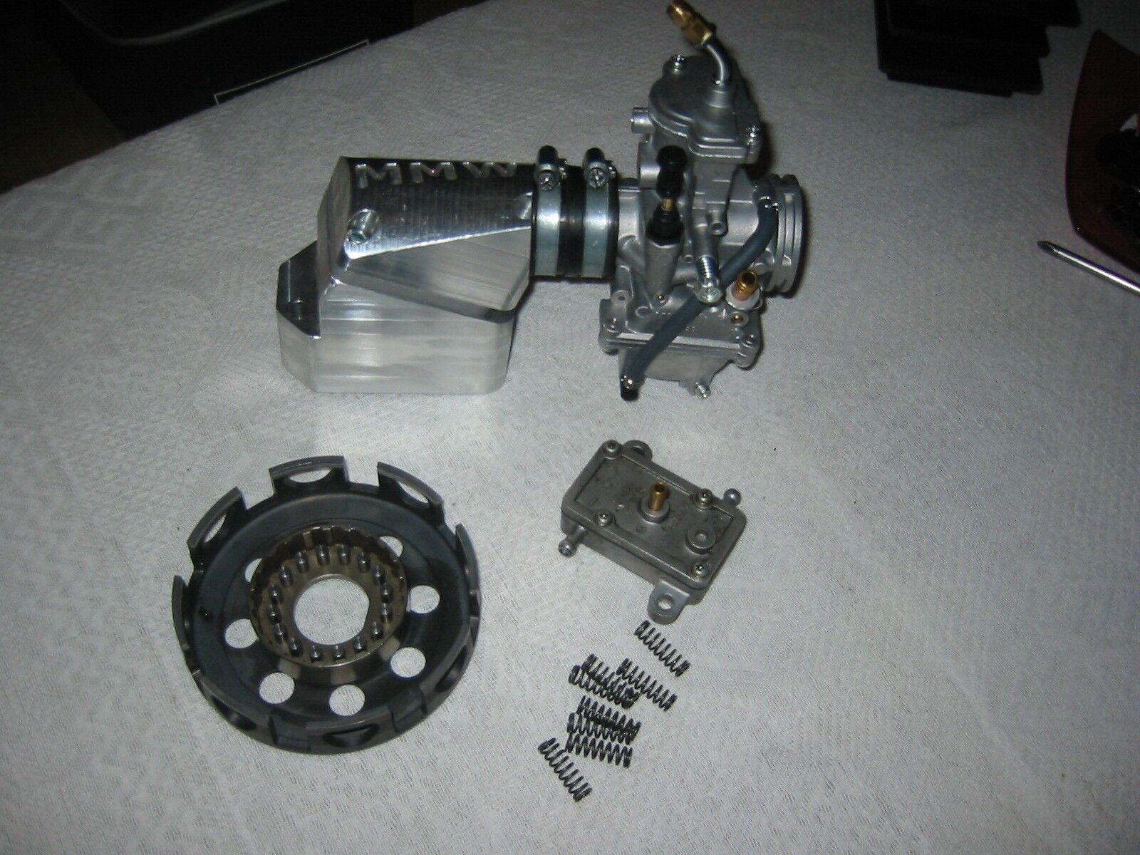

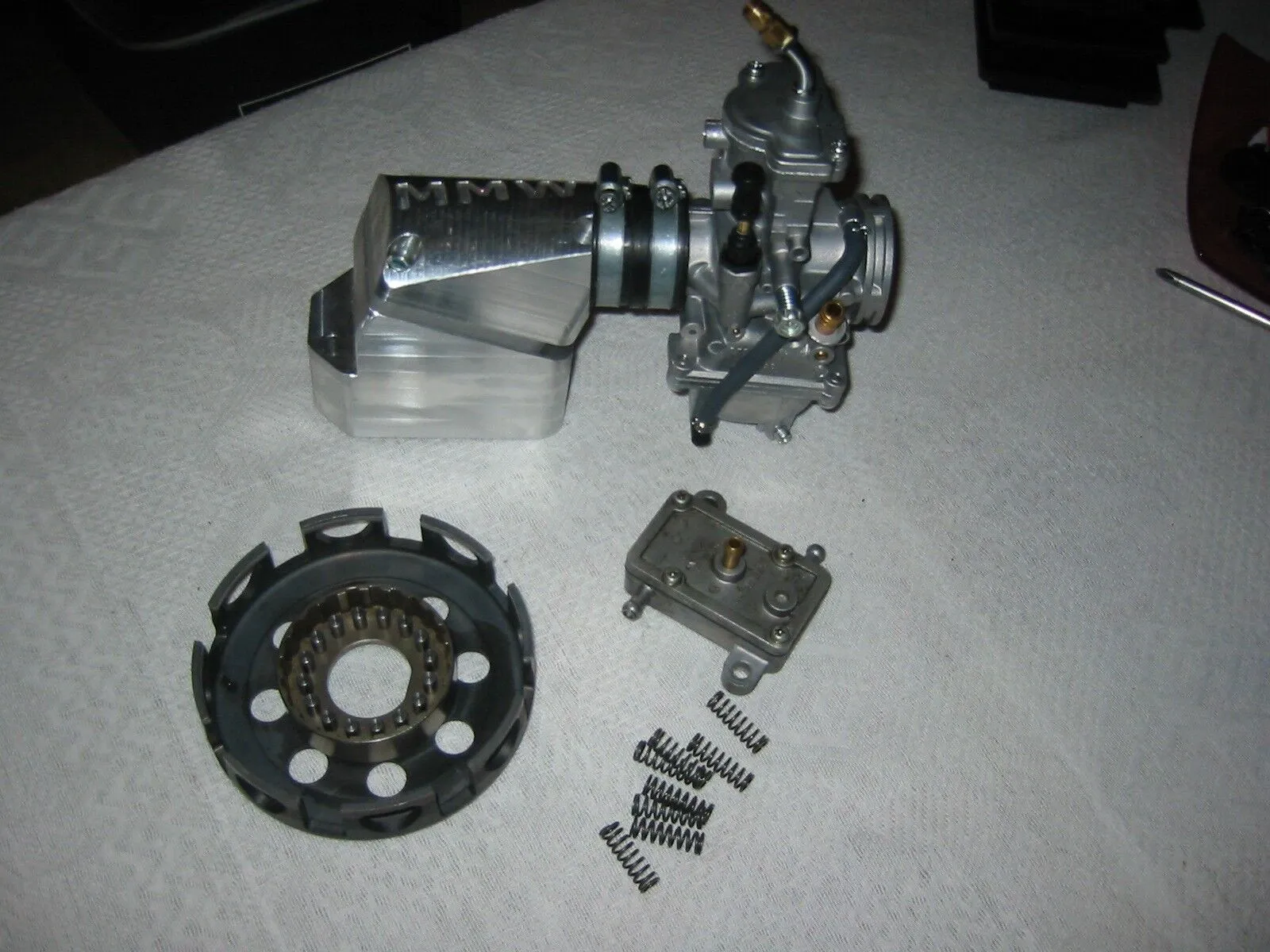

    Jawohl Meister, wenn ich jetzt noch meine 8 zusätzlichen Kupplungsfedern in dem Teilehaufen finden würde könnt ich auch mal weitermachen mit CNC Kulu... (hat vielleicht jemand 8 Cosa Federn die er mir fürn schmalen Taler zuschicken könnte? :D ) Mikuni heute vom Pestboten bekommen (Bekomm den PHB-Dreck nicht sauber eingestellt, oben zu mager, unten zu fett.), MMW2 Schnüffler samt Benzinpumpe liegen schon ne Weile hier.

    • February 6, 2009 at 08:27
    • #105
    jubel meine Kupplungsfedern hab ich doch direkt heute morgen gefunden

    Hübsch, son Schnüffelstück...;)

    • February 6, 2009 at 12:43
    • #107
    Ja ein schönes Stück. Damit wird auch die Bärlinreuse beatmet.
    Ja warum willst du eine Benzinpumpe verbauen?
    Grüße von der Küste
    Holger

    • February 6, 2009 at 13:22
    • #108
    Denke auch das du ne Benzpumpe erst brauchst wenn du nen 35er auf Malle fährst.Mit nem 30er bist du eigentlich immer im grünen Bereich.

    • February 6, 2009 at 18:05
    • #109
    Pumpe sollte schon sein (Langhub-Malle..), außerdem kann ich ohne den Tank gerade mal zu 2/3 leerfahren. Bisschen ärgerlich wenn der Spritverbrauch eh schon "etwas hoch" ist :D

    • February 8, 2009 at 15:45
    • #110
    Dann nimm bitte eine Pumpe, die was kann. Die ich auf dem Bild sehe, kann nämlich nichts.

    • February 8, 2009 at 16:28
    • #112
    Ein 30er sollte immer noch ohne Pumpe laufen. Wenn eine Pumpe nötig ist, dann eine elektrische von Hardy. Ich habe lange herumprobiert und keine der Unterdruckpumpen hat das Problem lösen können. Die haben offensichtlich weniger gefördert als sich der Tank durch Schwerkraft entleert.
    Ein Problem dieser Pumpen ist z.B. die Fördermenge. Sie ist mit 14L/h angegeben. Da es eine Unterdruckpumpe ist, stellt sich mir jetzt die Frage bei welcher Kurbelwellendrehzahl (eine Umdrehung - ein Hub) die Pumpe die 14L/h erreicht. Das steht nämlich nirgendwo. 14L/h schaffst Du auch ohne Pumpe. Lass mal einen Liter Sprit aus dem Benzinschlauch bei eingebautem Tank in einen Messbecher laufen. Das dauert höhstens 2 Minuten. Rechne Mal: Das sind ohne Pumpe schon 30L/h.
    Jetzt stellt sich die Frage: Scheisse, wieviel Sprit soll denn der Kasten saufen, wenn schon 30L/h nicht ausreichen. Das Problem liegt offensichtlich woanders.
    Erwiesen ist für mich, dass eine Pumpe bei viel Qualm am Rad notwendig ist, dass 14L/h nicht reichen (allein 30L/h reichen ja schon nicht) Der Grund dürfte in den Vibrationen des Motors liegen. Diese scheinen sich negativ auf das Ansaugsystem auszuwirken. Ich persönlich vermute, dass der Sprit in der Schwimmerkammer aufschäumt und dadurch nicht genug Benzin zur Verfügung steht.
    Warum nun eine Hardy Pumpe? Die Hardypumpe ist, soweit ich mich erinnere, mit 70 oder 110 L/h angegeben. Das stellt das Maximum dar. Die Pumpe ist jedoch über einen Druckschalter geregelt. Schliesst der Schwimmer, schaltet die Pumpe ab. Die Stromaufnahme liegt dabei unter 1A/h, das macht sie verträglich für das Bordnetz. Zwei Haken hat die Pumpe: Sie ist teuer (€80) und sollte auf dem Bodenblech unter der Kunststoffabdeckung montiert werden. Bei einer zu geringen Förderhöhe kann der Schwimmer nicht mehr das Nadelventil schliessen, dann pumpt das Ding kontinuierlich Sprit in den Vergaser und es pisst aus den Überläufen.

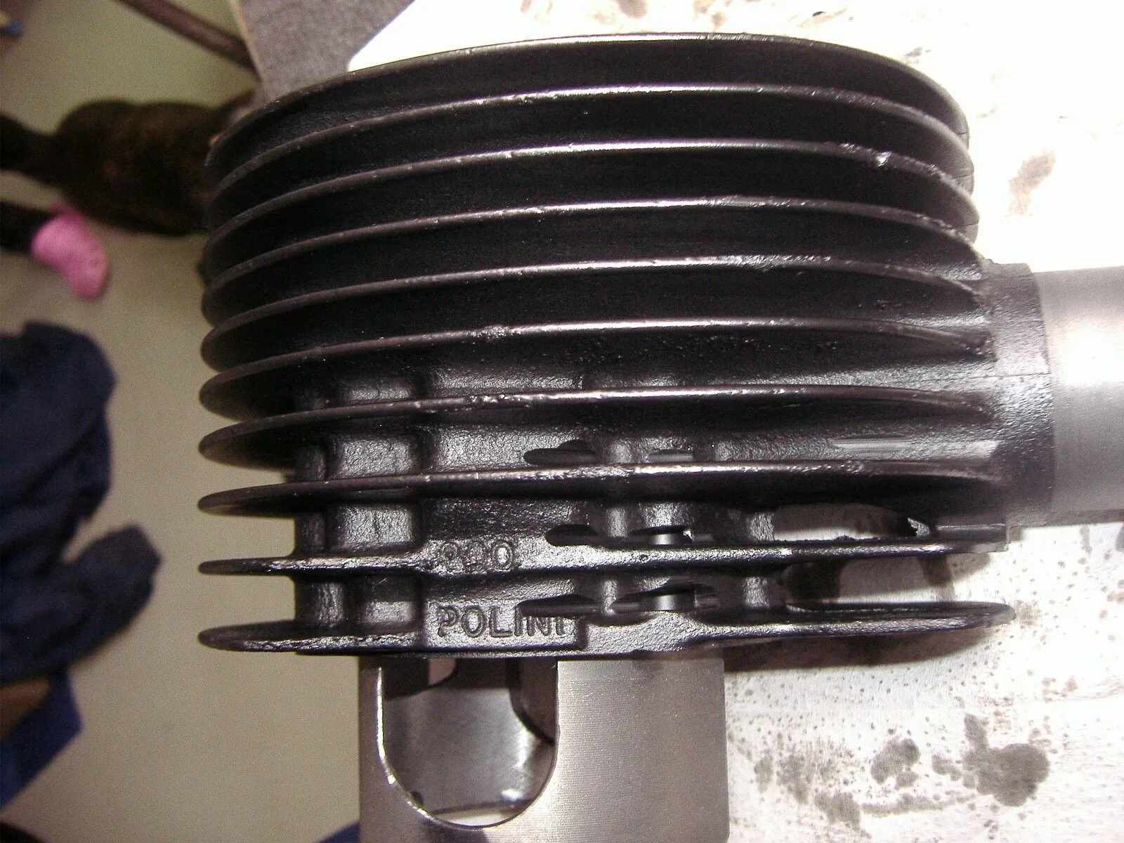

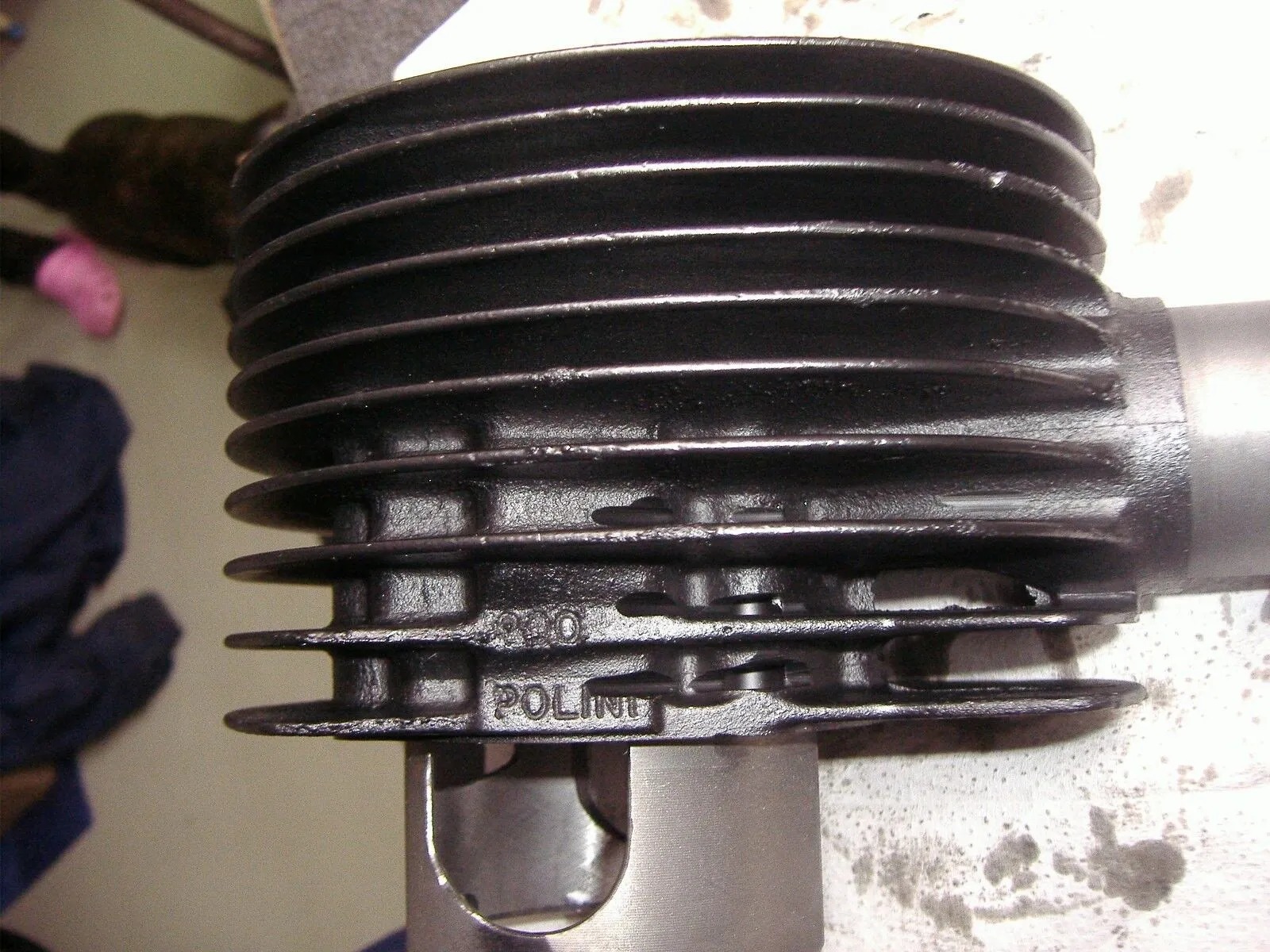

    Hab dann heute die neuen Lager verbaut.
    Die Lager (welche für 24 Stunden im Gefrierfachlagen) passten sehr gut in die vorgewärmte Lagerschale.Hab dafür einen Heißluftföhn verwendet.
    Jetzt hab ich noch eine kurze Frage.Den Kulu seitigen Siri verbau ich mit der glatten Seite zur Kurbelwelle.Richtig ??!!
    Hier das Foto der Stehbolzen .Sieht an den Überströmen schlimm aus, ist aber zum Glück nicht durch gegangen.
    Hat jemand ne Idee wie ich die am besten Öffne ohne an den Überströmen zu geraten ???
    REAL MAN.....KICK THEIR SCOOTERS
    Einmal editiert, zuletzt von TombRaider (February 10, 2009 at 19:59)

    • February 10, 2009 at 22:10
    • #118
    Nein, auf der kupplungs Seite verbaust du den Siri mit der glatten Seite zum Lager und der "offenen" Seite zur Kurbelwelle hin!

    • February 10, 2009 at 22:30
    • #119
    die gummilippe beim simmering zeigt zum abzudichtenden bereich, also zur welle. der simmering ist wie eine untertasse gebolbt. an der gewölbten seite ist die dichtlippe, die kommt nach innen. bin ich froh das der malossi offene stehbolzen hat.
