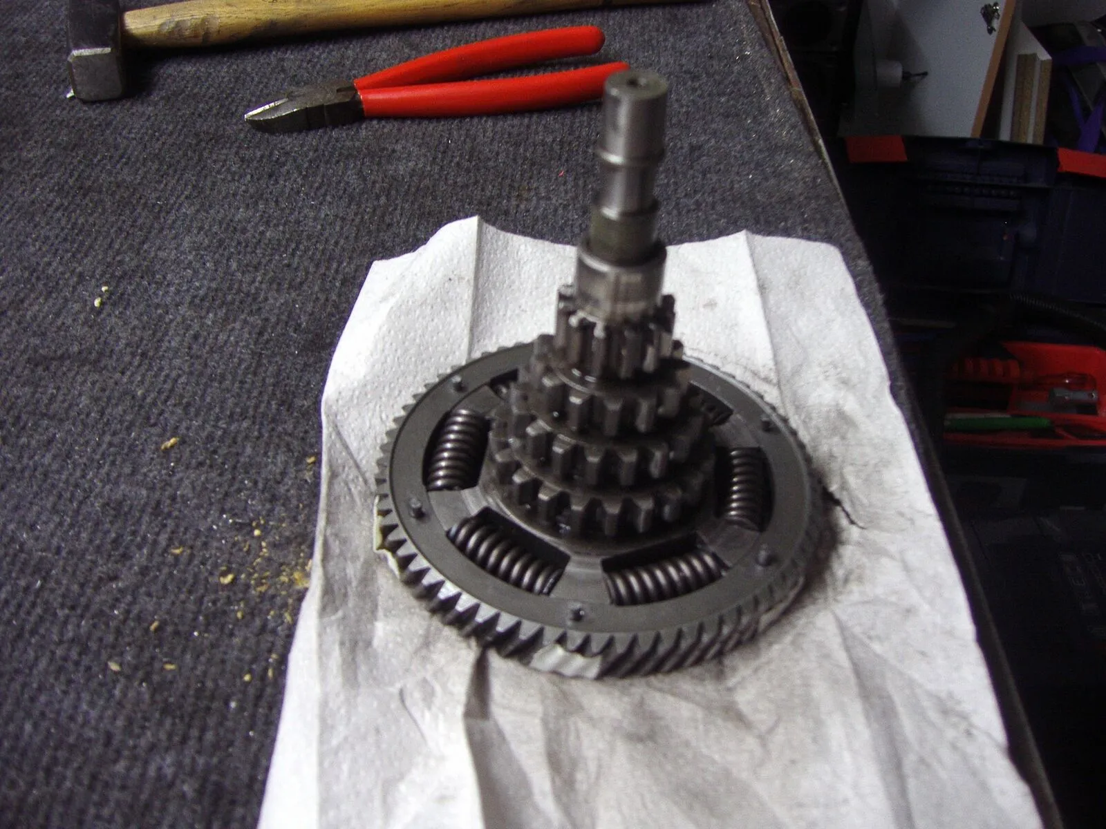

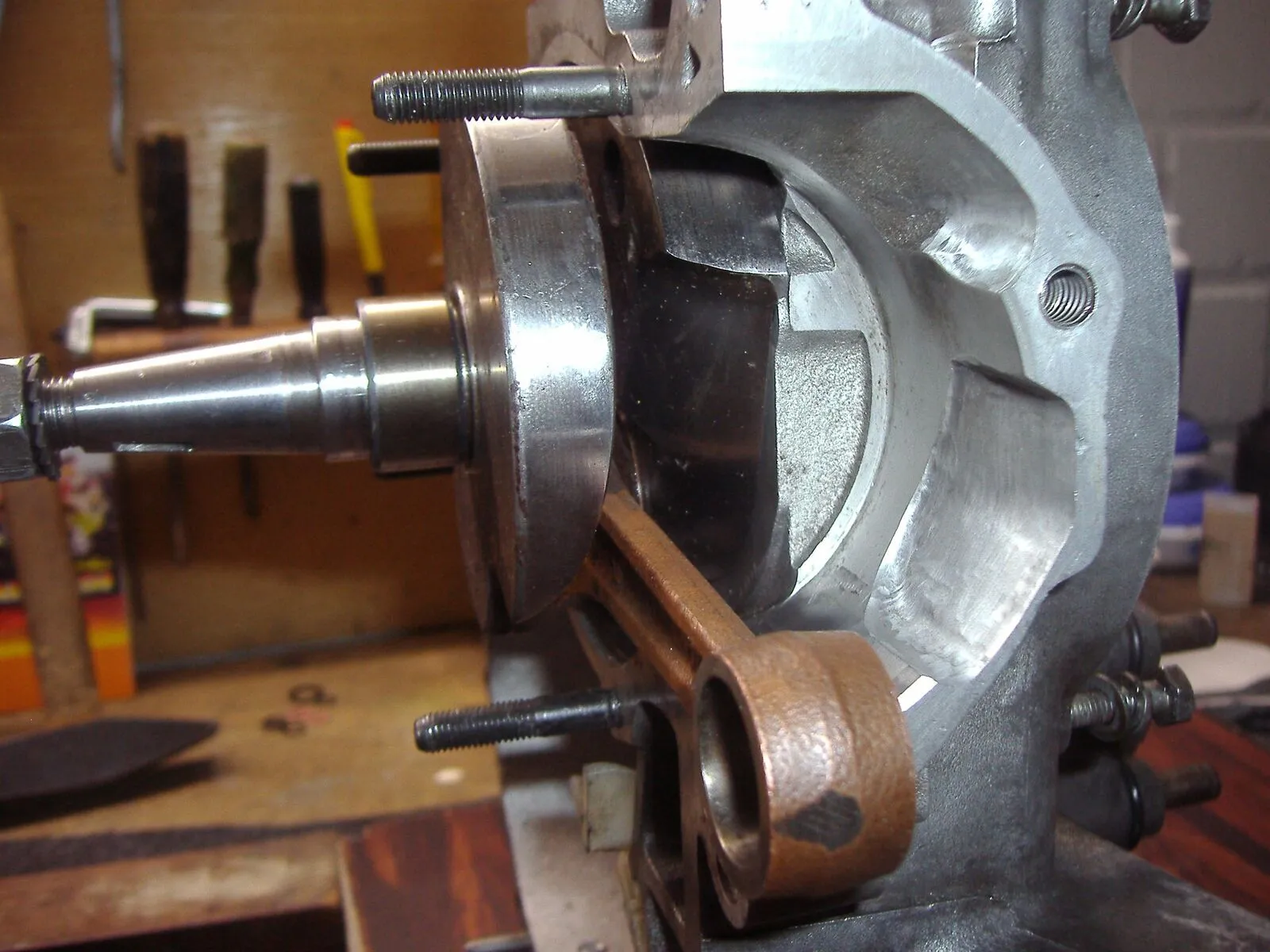

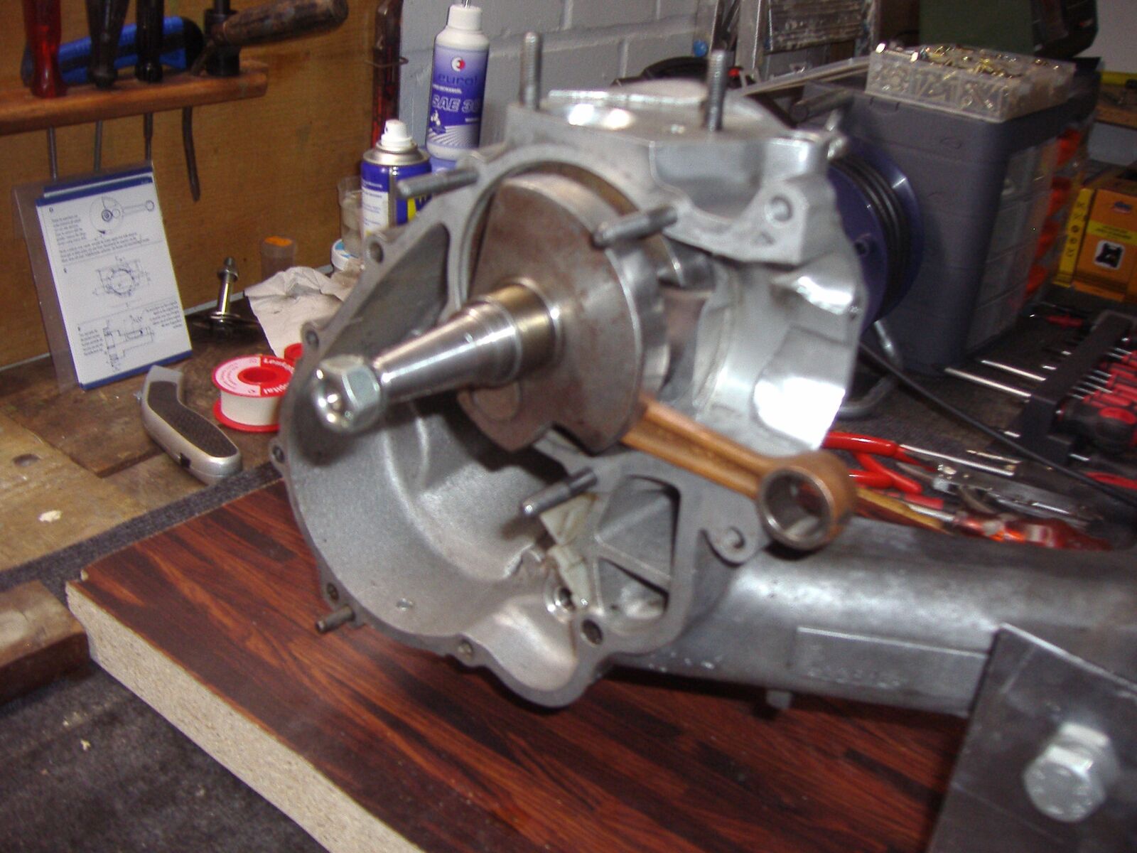

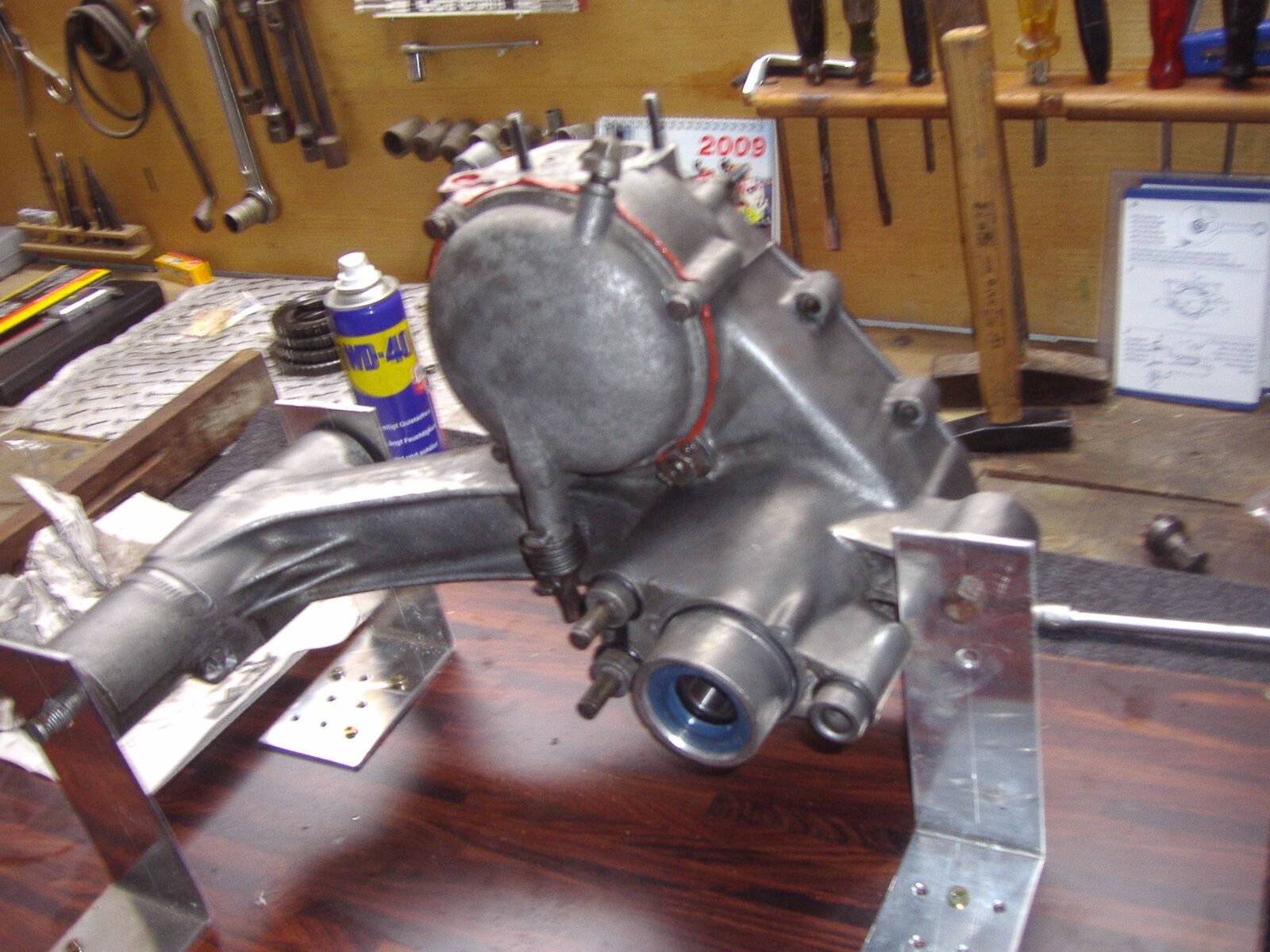

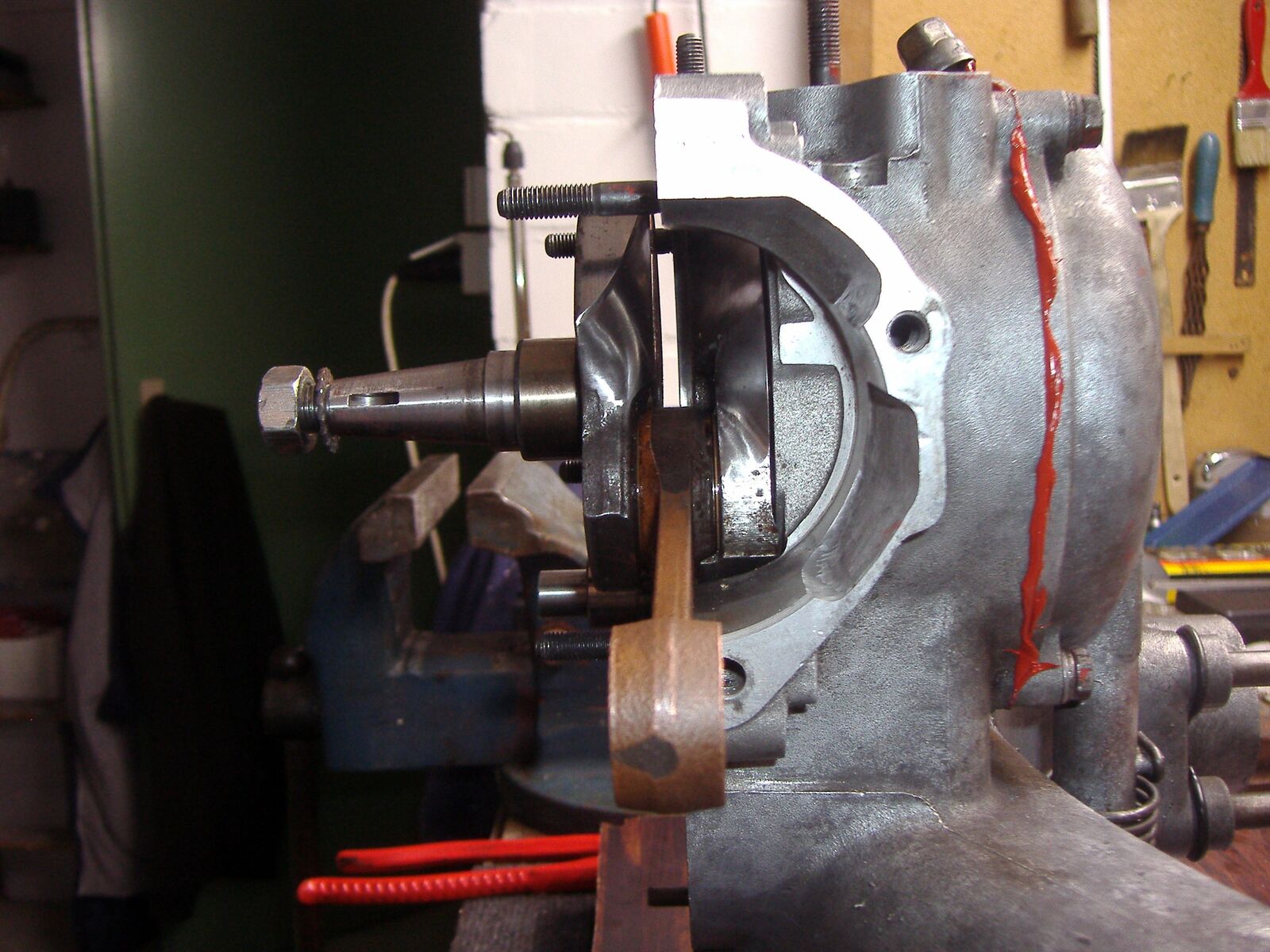

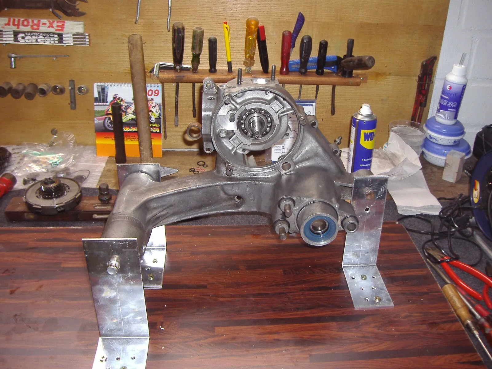

    Hab heute wieder einiges geschafft:
    - Ruckdämfer sind gewechselt
    - Kurbellwelle ist nu drin
    - Die Primärwelle ist auch wieder dort wo sie hin gehört
    - Kupplung ist ebenfalls wieder verbaut und freut sich aufs baldige Kuppeln mit der gelippten Welle ;)
    Für den zusammenbau habe ich mir desweiteren einen Motorhalter gebaut.Nix wildes aber es funktioniert :D
    Anbei ein paar Bilder der Baustelle

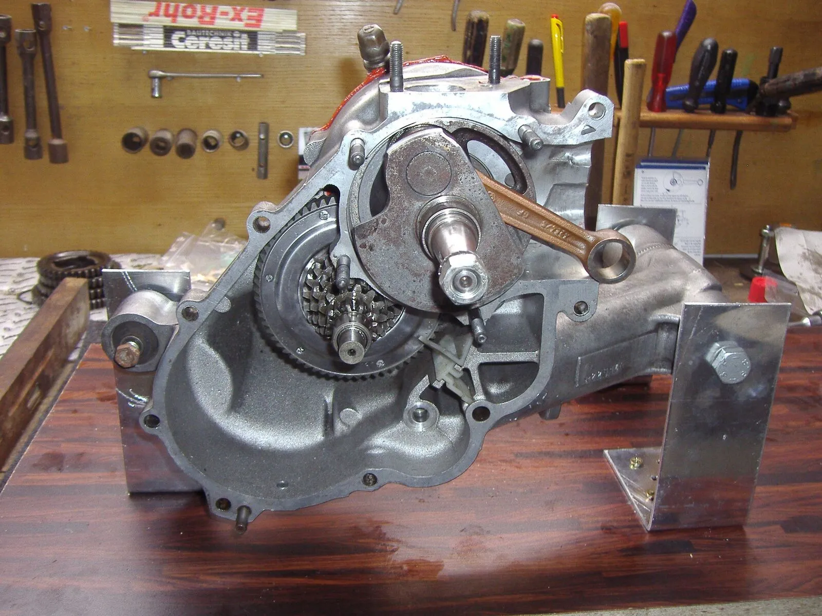

    Ich hoffe das ist jetzt keine dumme Frage,aber wenn ich an der Kurbellwelle drehe(Siehe Bild 449,Welle mit Kupplung und Primär verbaut)......wie leicht oder schwer sollte die sich dann drehen lassen????? :whistling:
    REAL MAN.....KICK THEIR SCOOTERS
    Einmal editiert, zuletzt von TombRaider (February 20, 2009 at 21:41)
  • Ist keine dumme Frage. Sie sollte frei drehen, aber da merkst Du schon genau, wie Motor PS und Hinterrad PS sich trennen.
    Die Welle wird nicht selbstständig frei drehen. Testest Du aber besser ohne Kulu drauf.
  • Das problem was ich habe:Ohne montierter Kupplung ließ sich die Primär und die Kurbellwelle leicht drehen.Jetzt wo die Kupplung das ganze verbindet,geht das ganze ne Ecke schwerer zudrehen.Ich hoffe ich habe beim Kupplungseinbau nichts falsch gemacht.
  • So sehr viel kannst da eigentlich nicht falsch machen.
    Die Nebenwelle läuft alleine fa nunmal sehr schön frei. Die Kurbelwelle, wenn sie nur in einer Motorhälfte sitzt, läuft absolut nicht so frei, was an der Gewichtsverteilung liegt.
    Durch die Verbindung der Nebenbelle und der Kurbelwelle mit Primär und Kulu wird das Ganze nunmal wesentlich schwerfälliger.
    Bei mir wird die Kulu grundsätzlich als letztes montiert. Macht das testen des Getriebes wesentlich einfacher.
    Wenn die Gangräder auf die Hauptwelle kommen, will man ja auch mal testen und das ist mit ulu eben komplizierter, denn Du musst dann ja alles komplett mitdrehen.
    Also erst das Getriebe komplett zusammen unddann Antrieb und Getriebe mit Kupplung verbinden.
  • Stimmt, die Möglichkeit gibt's ja auch noch, aber dadurch dreht's nicht schwerer.
    Trotzdem vergisst man die sehr gerne, hab ich auch schon.
    Hab's auch erst gemerkt, als der Motor komplett zusammen war und siese blöde Scheibe mit der Nut da noch rumlag.
  • Ne ne.....du meinst die Scheibe (Zahnrad der Ölpumpe)
    Die ist wieder drauf.Ich hoffe das ist kein Problem.Sie hat eigentlich nur die funktion des Distanzieren.Sie wurde sonst stillgelegt!!!!
    Hab gerade auch nochmal mit SIP tel. die bestätigen das was ihr sagt.Wäre normal.Bin jetzt etwas beruhigt.
    Werde die Kupplung aber wieder runter nehmen und erst zum Schluß montieren.Guter Tip....
