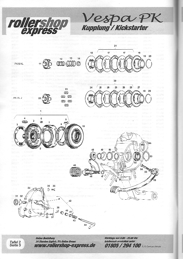

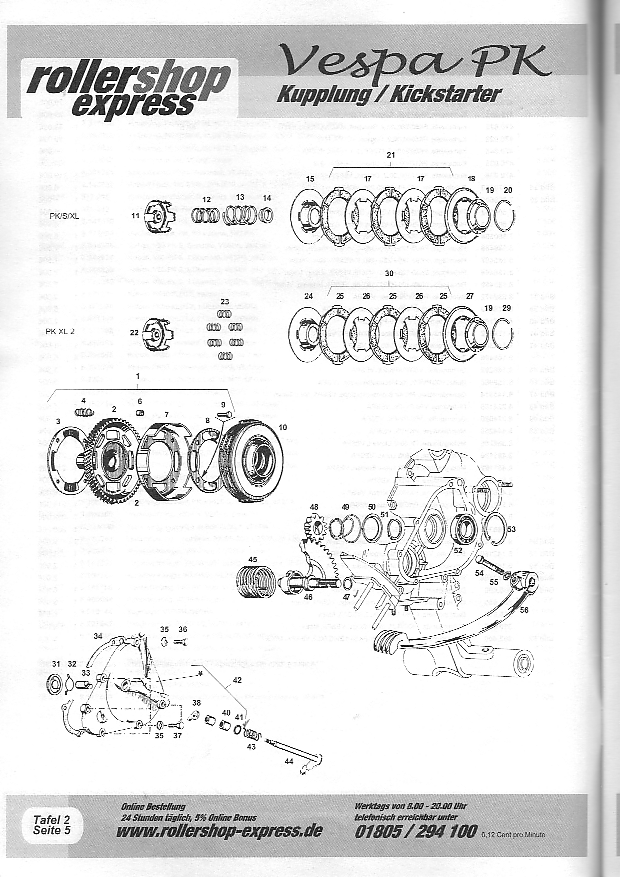

  • Zum umbau auf PK XL 2 Kupplung benötigste Du :
    Kupplung komlplett PK XL 2 (6 Federn Kupplung) mit Kupplungskorb Nr.21 22 23 30 2.BMP
    Trennpilz für Kupplung Nr. 33 Lager 31 Haltefeder 32
    Deckel komplett mit Hebel und Trennpilz , da dieser ebenfalls anders ist .Nr 42
    Leider gibt es diesen Shop nicht mehr , aber jetzt weißte was Du brauchst ...

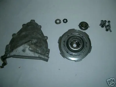

  • wäre dann das die richtige kupplung? (siehe bild)
    Kupplung komplett einer Vespa PK50 XL2 PK 50 XL 2 Kat
    Kupplungsdeckel, kugelgelagerter
    Andruckplatte, Kupplungskorb mit Scheiben und Federn
  • Sieht richtig aus , achte nur drauf das die Haltefeder für das Kupplungslager dabei ist (ist auf dem Bild schwer zu erkennen)

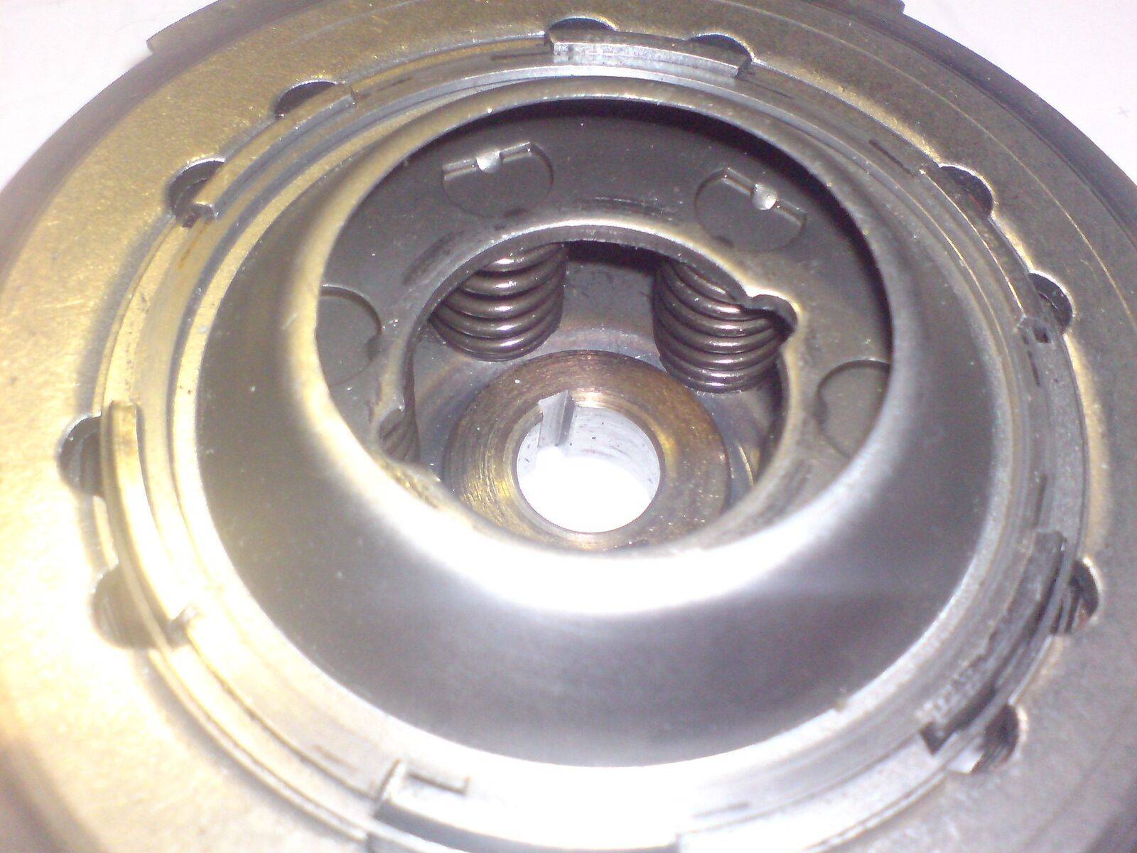

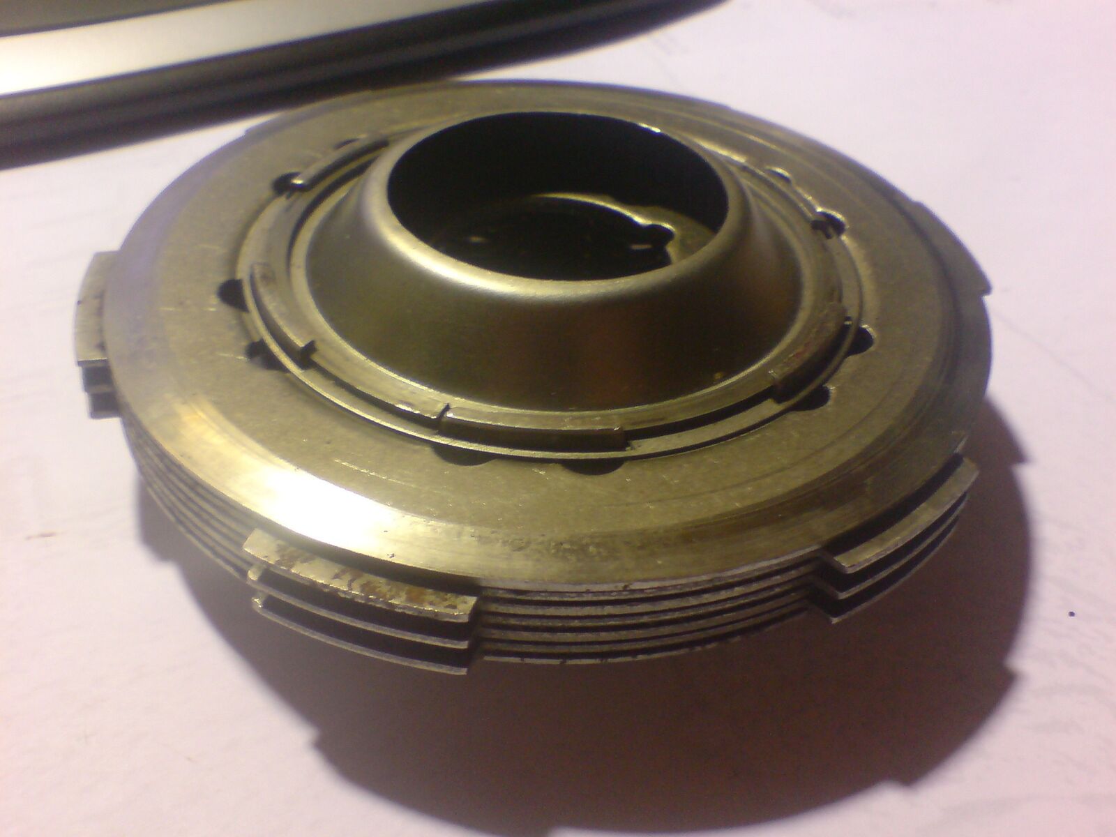

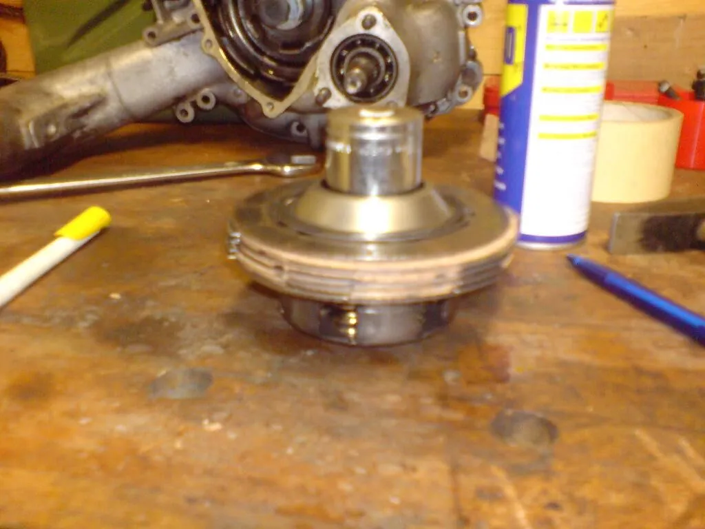

  • hey..

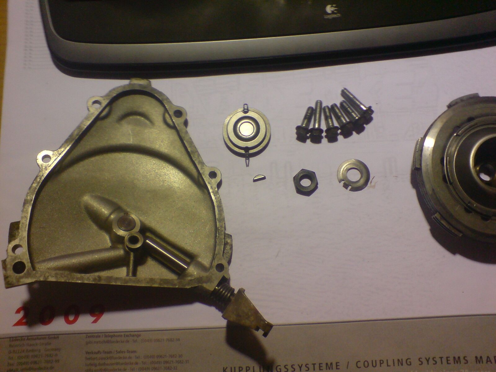

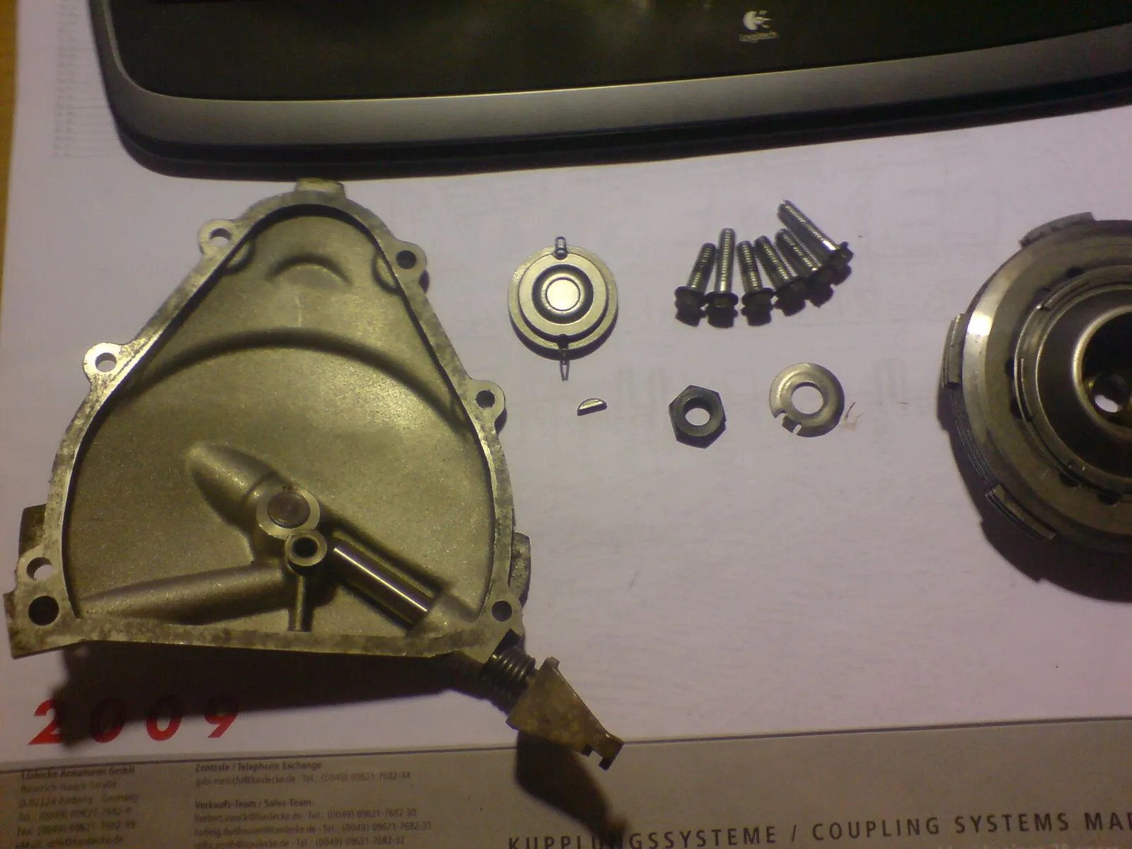

    also die kupplung ist heute gekommen!
    hab mal von allem ein photo gemacht!
    ist da jetzt alles dabei?

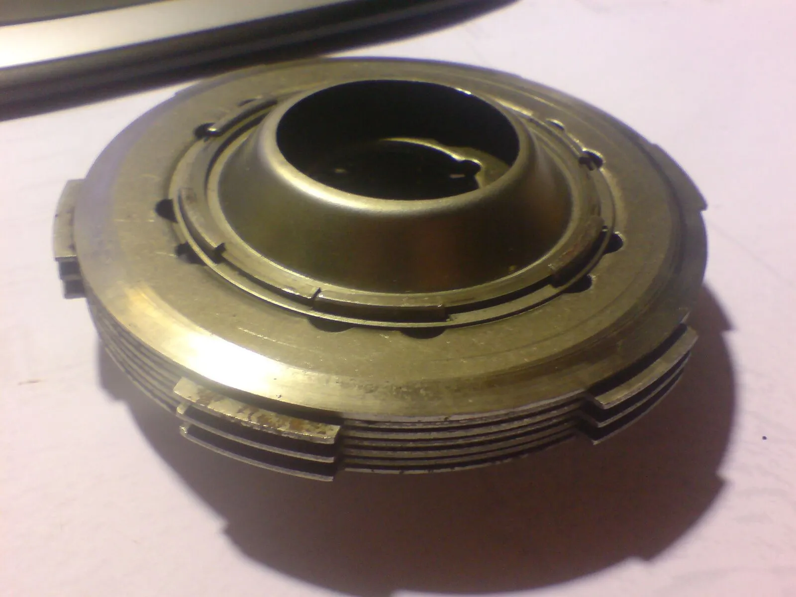

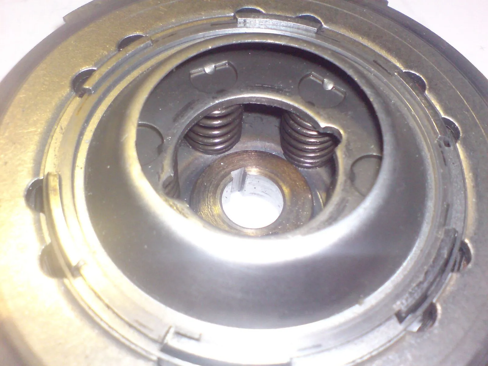

  • Ist ne 3 Scheiben Kupplung , sieht noch ganz gut aus . Die Haltefeder für das Drucklager ist auch dabei ...
    Die Reibbeläge mußte noch kontrollieren wie dick die noch sind , dazu mußte die Kupplung zusammendrücken und zerlegen . (Werkzeug erforderlich) ggf noch ernuern...

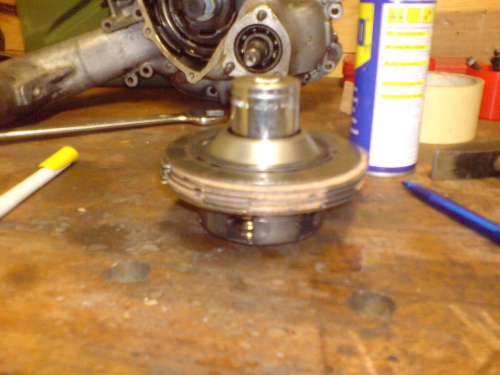

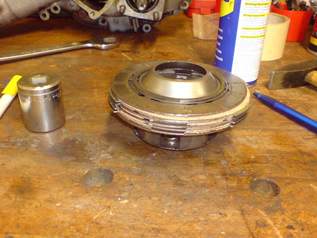

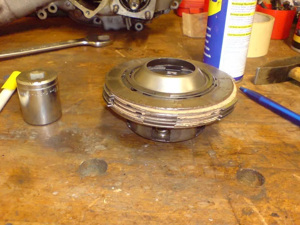

  • soo jetzt hab ich mit neue Reibbeläge bestellt :)
    muss die Kupplung nur wieder zusammenbauen
    wie mach ich das am besten??
    Anhang bild von der Kupplung
  • genau so, wie duse zusammen gebaut hast. HAst dun Kupplungskompressor?
