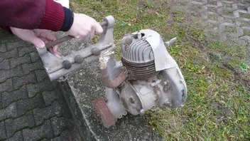

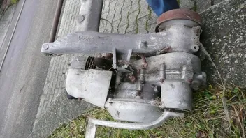

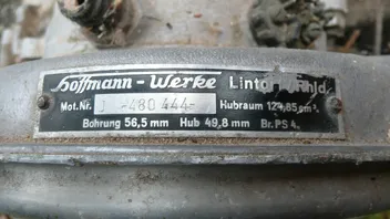

    ich find da einfach die Motornummer nicht!?
    kann mir jemand sagen was das für ein motor ist?

    Das is der Motor von einer Hoffmann Vespa. Müsste n gutes Stückchen Wert sein.

    jubel 2000 ?...hab hier noch einige Hoffmann Motoren. Für 2ooo wickel ich noch ne Schleife drum...realistisch sind 300-400.
    Ist von einer Hoffmann HA
