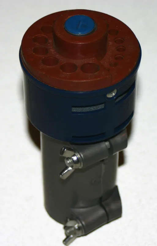

    Hallo!
    Hab die Tage mal wieder versucht Metall zu bohren... Und dabei festgestellt, daß beinahe kein Bohrer mehr richtig bohren wollte.
    Hab mich dann mal schlau gemacht - bei ebay - im Baumarkt... Ich hab mir dann mal so ein Ding für kanpp 10 Euro gekauft:
    Aber das taugt nichts - China-Plastik-Kacke. Der verbaute ringförmige Schleifstein war beim Auspacken schon gebrochen...;(:|
    Da gibt´s doch auch so Schleifsteine, in die man einfach schön gerade von oben mit ner Ständerbohrmaschine reinbohrt, oder?
    Hoffentlich ist unter Euch ein Metallbauer, der da schon etwas mehr Erfahrung gesammelt hat beim Thema "Boherer wieder scharf machen"...
    Bin für jeden Tipp dankbar!
    Gruß Micha
    • December 28, 2008 at 13:53
    Hi, nee die gibt es nicht. Überleg doch mal, was passiert mit einem Bohrer wenn man in einen Stein bohrt, welcher zum Schleifen von Bohrern gedacht ist. Ich kenne auch keine solche Schärfeinrichting. Bohrerschleifgeräte sind richtig teuer und für Private viel zu teuer. Bohrer schleift man am Schleifbock auf einer Korrundscheibe (graugrün). Der Witz dabei ist, das man den Hinterschliff richtig hinbekommt. Das heißt das die Fläche hinter der Schneide leicht nach innen abfallen muß, sonst schneidet er nicht. Beim Schärfen ist eine drehende kippende Bewegung erforderlich um das hin zu bekommen.
    Schau dir mal die Schneide eines dicken Bohrers an, dann weiß Du was ich meine. Das Gerät ist OK, alles was kleiner ist ist ???

    Aber es kann doch nicht sein, daß man all die Bohrer, die man so die Zeit über immer im Baumarkt kauft... daß all die dann zum wegwerfen sind ...
    Ich such mir mal jemanden, der mir die mit einem teuren Maschinchen für ein kleinen Obulus wieder scharf macht.
    Wird wohl das beste sein.
    Denn wenn ich mir überlege, daß ich für ein Bohrersortiment von vielleicht 30 Stück dann 10 Euro pro Bohrer zahle :| ... Also nein - Das muss nicht sein.
