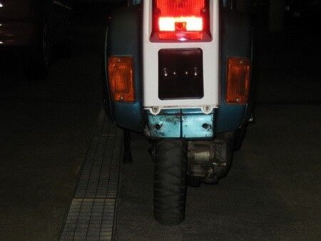

    jetzt mal endlich mit Bildern. Normal sieht das für mich nicht aus.
    Breite Felgenseite zeigt zum Motor,das stimmt also.

    Und so wie das Foto aufgenommen wurde ist die breite Felgenseite rechts? Kann ich eigentlich nicht glauben.

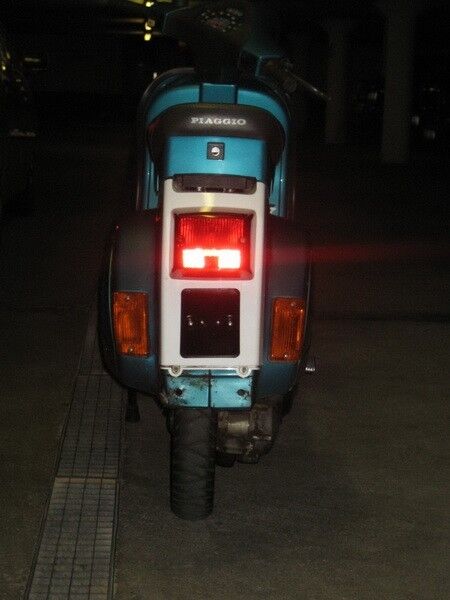

    Sorry, aber der gesamte Roller ist schief, oder besser gesagt: Der hellgraue Part ist ziemlich nach rechts verzogen. Sieht man, wenn man genau schaut, oder mal eine Messlinie von der oberen Rollermitte zum Reifen zieht. Der Reifen ist mittig, nur eben das Blech hat einen ordentlichen Bumms abbekommen. Mach doch bitte nochmal ein Bild, wie Du den Roller im exakten Winkel von hinten Fotografierst. Dann wird man es noch besser sehen koennen.
    Kann und will ich auch nicht glauben. Die Felge muss falsch herum drauf sein.

    also ich finde wie "zoopscoot" dass der hintere teil des rahmens irgendwie schief wirkt, wenn man sich das erste bild genau anschaut.
    • January 3, 2009 at 14:31
    Ich finde, der ganze Motor hängt von hinten gesehen nach rechts runter, würde daher verschlissene Traversengummis (mindestens auf der rechten Seite) für wahrscheinlich halten.

    Mich hat mal einer auf ner T5 überholt, dessen Roller auch so aussah... Beim Beschleunigen hat das Teil richtig gewackelt...
    Hab da auch auf die Traversengummis getippt. Der Typ auf der T5, den ich an der Ampel wieder gekriegt hab, hat das dann auch bestätigt... (Warum er damit allerdings noch gefahren ist, weiß ich nicht...-.- Sah gefährlich aus)

    da ist einer reingeknallt. Siehste doch an den Marken unten Links. Also ich sag, der Ramen ist verzogen. Leider...

    • January 3, 2009 at 15:02
    sehe ich auch so
    Der Schlag wurde recht weit hinten von der Seite abgegeben
    Der Motor ist dank der vorderen Traverse in Position geblieben, nur steht das Heck jetzt zu weit rechts

    Sieht aus als wäre die Felge falschrum montiert , fahre das selbe Modell !
    Mach mal fotos im hellen und von der Seite !

    Ja, sieht in der Tat seltsam aus beim genauen hinschauen. Und mich hat die Position der Stossdämpferaufnahme relativ zum Rahmen noch gewundert.... Dass der noch zu montieren gegangen ist?
