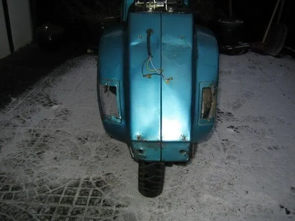

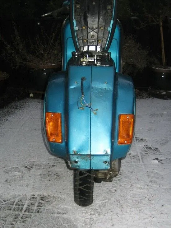

    Irgendwie kann ich nicht glauben, dass das Chassi so verzogen sein kann, und der Reifen trotzdem noch relativ senkrecht im Rahmen steht.
    Mehr Fotos wären da sicher sinnvoll.
    Gibst nicht nen Breitreifenkit der die Felgenaufnahme nach links versetzt? Evtl. Eigenbau?
    Für mein Empfinden fluchtet der Faltz schon relativ mitttig zum Tunnel.
    So würd ich auf jeden Fall nicht fahren.

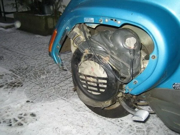

    kann auch sein das der Motor gebrochen ist an der Rahmenaufnahme.

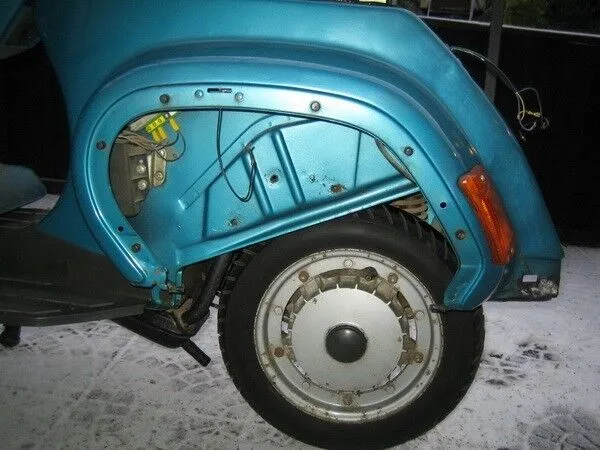

    Auf dem zweiten Bild sieht's aus als wäre der verzug bis in die Sitzbank fortgesetzt. Wenn die Traversengummis nicht komplett weggebröckelt sind würd' ich auch auf 'nen verzogenen Rahmen tippen!

    Das auf jeden Fall! Wäre wahrscheinlich nicht unsinnig wenn du den Rahmen mal ohne Räder hinstellen würdest. Dann möglichst gerade von hinten oben fotografieren. Dann kann man das recht einfach erkennen!

    Da gibt es nur Felge falsch montiert , oder Motorhalter mit Dämfergummie falsch montiert. Ich meine der Reifen müßte mehr das Motorgehäuse abdecken . Also ich tippe mal auf Reifen drehen.

    Auf dem ersten Bild linke Seite sieht´s aus als hätte es den Seitendeckel nach außen gewölbt 8|

    Wundert mich angesichts der doch recht deutlichen Knicke im Bereich unter Rücklicht/Kennzeichen allerdings doch ein wenig, dass man an der linken Backe nichts von einem Aufprall sieht. Müsste ja schon recht grobe Gewalteinwirkung gewesen sein.
    Was evtl. auch als Ursache in Betracht käme, wäre dass mit dem Moped irgendwas überfahren wurde, was sich dann hinten zwischen Rad und Rahmen verkeilt hat und dadurch den Rahmen verbogen hat. Hatte ich in ähnlicher Form schonmal, als ich einen D&F Auspuff wegen losgerappelter Befestigung an der Traverse überfahren habe. Durch die fehlende Befestigung hat der Enddämpfer das Hinterrad berührt, dadurch wurde der Auspuff quasi mitgerissen und hat sich dann auch schön einmal ums Rad gewickelt und unter dem Rahmen verkeilt.

    Hätt da ne Idee, da das Heck ja deutlich beschädigt ist und auch schon mal Lackiert worden ist (siehe Bild jpg 9, der typenaufkleber oberhalb der Seriennummer ist voll Farbe) würd ich auf nen Auffahrunfall tippen. So von seitlich hinten. Wie siehts denn mit den Seitendeckeln aus, schliesen die richtig oder schwergänig?
    Mir kommt auch der abstand zwischen Auspuff und Reifen etwas klein vor.

    Der Abstand vom Auspuff zum Reifen hat aber eigentlich überhaupt nichts mit dem Rahmen zu tun. M. E. ist der auch nicht auffällig gering. Falls aber was am Auspuff nicht in Ordnung sein sollte, wäre das sicher leichter und günstiger durch Austausch zu beheben, als ein kapitaler Rahmenschaden, der hier ziemlich sicher vorliegt.

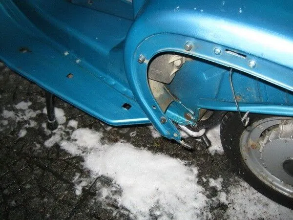

    Was mir noch eingefallen ist, Checkt doch mal ob die Stoßdämpferaufhängung defekt oder verbogen ist, bzw der Stoßdämpfer selbst.
    Daran kanst nen Unfall gut erkennen.

    könnte noch sein das der Stoßdämpfer oben unter dem Tank nicht richtig sitzt ? oder das die aufnahme verbogen ist , nimm mal den tank raus und mach mal den Foto von der Aufnahme Stoßdämpfer . Vielleicht ist der Dämpfer oben krumm vom Crash...
    also gelackt ist der ganze hintern der vespa das sieht man auf bild 9 und 19 die Kreuzschrauben sind sonst nicht blau ...
