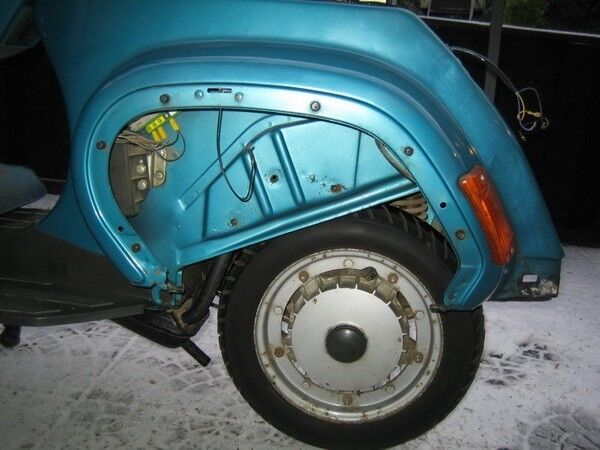

  • Auf dem zweiten Bild sieht's aus als wäre der verzug bis in die Sitzbank fortgesetzt. Wenn die Traversengummis nicht komplett weggebröckelt sind würd' ich auch auf 'nen verzogenen Rahmen tippen!

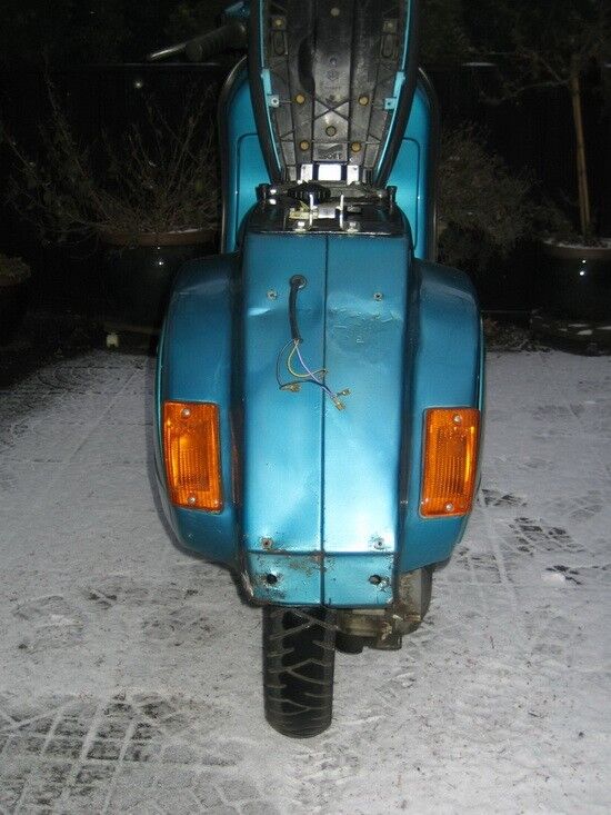

    Das auf jeden Fall! Wäre wahrscheinlich nicht unsinnig wenn du den Rahmen mal ohne Räder hinstellen würdest. Dann möglichst gerade von hinten oben fotografieren. Dann kann man das recht einfach erkennen!

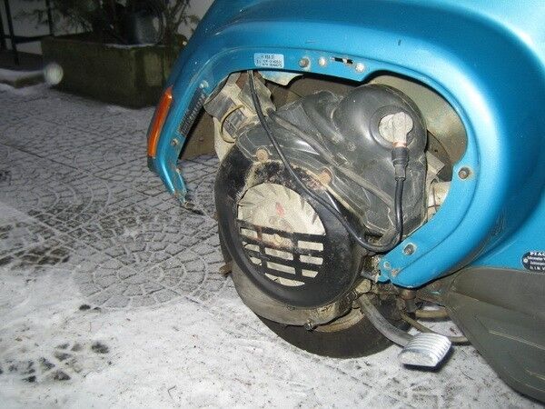

  • Da gibt es nur Felge falsch montiert , oder Motorhalter mit Dämfergummie falsch montiert. Ich meine der Reifen müßte mehr das Motorgehäuse abdecken . Also ich tippe mal auf Reifen drehen.

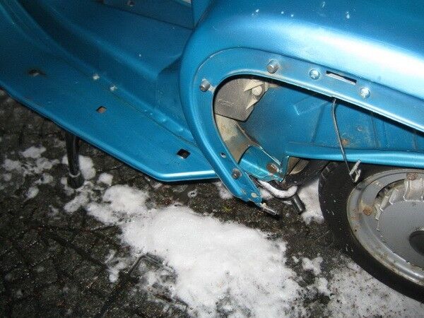

  • Auf dem ersten Bild linke Seite sieht´s aus als hätte es den Seitendeckel nach außen gewölbt 8|
    Ich bin für ne Abstimmung!!! Mach mal eine rein, dann kann jeder mitraten. 2-)

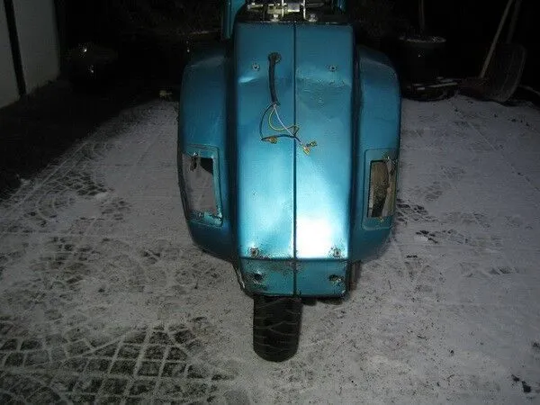

  • Wundert mich angesichts der doch recht deutlichen Knicke im Bereich unter Rücklicht/Kennzeichen allerdings doch ein wenig, dass man an der linken Backe nichts von einem Aufprall sieht. Müsste ja schon recht grobe Gewalteinwirkung gewesen sein.
    Was evtl. auch als Ursache in Betracht käme, wäre dass mit dem Moped irgendwas überfahren wurde, was sich dann hinten zwischen Rad und Rahmen verkeilt hat und dadurch den Rahmen verbogen hat. Hatte ich in ähnlicher Form schonmal, als ich einen D&F Auspuff wegen losgerappelter Befestigung an der Traverse überfahren habe. Durch die fehlende Befestigung hat der Enddämpfer das Hinterrad berührt, dadurch wurde der Auspuff quasi mitgerissen und hat sich dann auch schön einmal ums Rad gewickelt und unter dem Rahmen verkeilt.
  • Hätt da ne Idee, da das Heck ja deutlich beschädigt ist und auch schon mal Lackiert worden ist (siehe Bild jpg 9, der typenaufkleber oberhalb der Seriennummer ist voll Farbe) würd ich auf nen Auffahrunfall tippen. So von seitlich hinten. Wie siehts denn mit den Seitendeckeln aus, schliesen die richtig oder schwergänig?
    Mir kommt auch der abstand zwischen Auspuff und Reifen etwas klein vor.

    Der Abstand vom Auspuff zum Reifen hat aber eigentlich überhaupt nichts mit dem Rahmen zu tun. M. E. ist der auch nicht auffällig gering. Falls aber was am Auspuff nicht in Ordnung sein sollte, wäre das sicher leichter und günstiger durch Austausch zu beheben, als ein kapitaler Rahmenschaden, der hier ziemlich sicher vorliegt.
