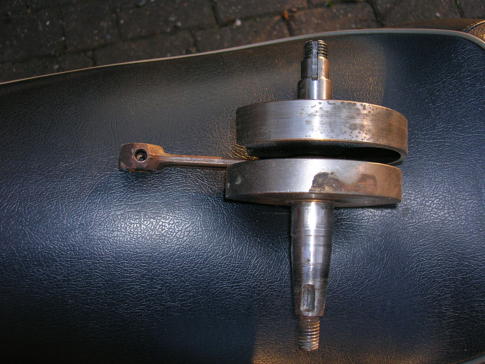

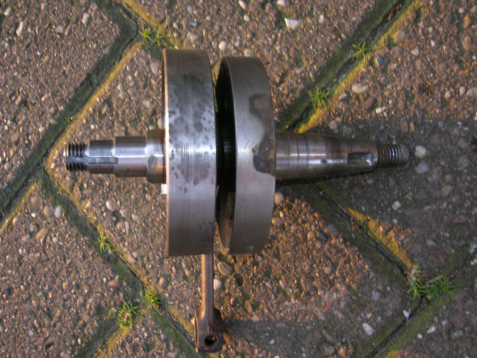

    so jetzt ist der motor offen.
    auf der kurbewelle ist ne kleine vertiefung. auf der sitzt ein staebchen... (sorry das ich es nicht mit fachausdruecken beschreiben kann)
    die ser kleine stift sitzt auf ner vertiefung... und genau diese vertiefung ist ca. doppelt so gross als normal.
    :( und jetzt brauch ich nen neue kurbel..... so ein mist... das kostet sicher nochmal 500pfund...
    ich wollte doch nur ne vespa. wollte sie von nem schraube ueber den tuev bringen lassen um sie dann selber zu versauen.
    mit dem versauen war wohl jemand schneller.
    gruss von einem traurigen smalls

    hört sich so an als hätt dein halbmondkeil (das ist der fachausdruck) die dazugehörige nut ausgerissen... also ne neue kurbelwelle muss da auf jeden fall... aber sollte nicht 500 pfund kosten, das ist nen echt krasser preis... ne neue kurbelwelle kostet 80 euro... einbau kriegt man gut in 3 oder 4 stunden hin wenn alles glatt läuft... 500 pfund sind da echt zu viel!
    MfG Beta_Erpel

    werde bilder von der ganzen misere machen. habe darum gebeten die alte kurbelwelle mitzunehmen. sobald sie ausgebaut ist stell ich ein bild rein
    wird aber erst in der 2ten maerzwoche sein

    • April 1, 2007 at 22:52
    da bin ich wieder.
    ein wenig spaeter, aber die moehre brauchte diverse ersatzteile... und ich musste ne woche darauf warten
    so. 361gbp spaeter habe ich neue zuege, ne neue kurbewelle, neue dichtungen etc....
    das heisst aber nicht, das die muehle jetzt laeuft.
    die kupplung rutscht immer noch.
    und jetzt ist es soweit. endlich ist es aufgefallen. der verkaeufer hat mich ma RICHTIG ueber den tisch gezogen.
    falscher zylinder, deshalb auch der sportauspuff....
    jetzt stellt sich natuerlich die frage, wie kriege ich das ding endlich zum laufen??
    wie muss ein getriebe abgestimmt sein? wenn ich nen 102 oder 110ccm zylinder draufhabe, auf was muss ich achten?
    was brauche ich??
    ich bitte um eure hilfe, da ich echt verzweifelt bin.
    ach ja als anhang, die bilder....

    ansonsten:
    schraub selber, es ist keine hexerei.
    kw, wo die nut größer ist als normal, kannst du beruhigt drin lassen, nur die zündung muss danach abgeblitzt werden. hier nochmal für alle: der keil hat keinerlei tragende funktion, ihr könnt auch ohne keil zusammenbauen.
