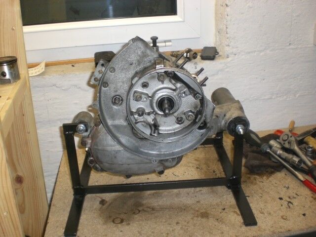

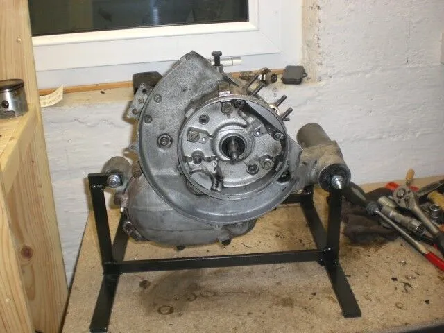

    mittlerweile ist das meiste an teilen gekauft und ich werde mich die tage an das zerlegen des motors machen.
    außerdem habe ich von einem kumpel nen neuen (!!) lth road abgreifen können. der war echt ziemlich günstig und da.....
    außerdem werde ich wahrscheinlich mal nen auspuff vergleich auf der karre machen. so einiges habe ich mittlerweile ja (lth road, franz d&f, polini banane, proma schnecke, pinasco banane, piaggio banane......) aber das hat noch ein wenig zeit. ;)
    den lth road hätte ich gerne verchromen lassen, jedoch habe ich leider keinen "günstigen" verchromer zur hand. kennt da wer einen der gut und günstig ist ??
    Gruß Fabi
    Einmal editiert, zuletzt von vespafabi (November 21, 2010 at 20:04)
  • vespafabi
    born to drive twenty five
    5,145
    1,010
    • November 22, 2010 at 18:04
    • #385
    hab jetzt einen gefunden, der mir dem pott zu nem fairen kurz pulvert :thumbup:
    zündung und kupplung sind heute rausgekommen. außerdem habe ich den motor mal grob mit bremsenreiniger geputzt.
    Gruß Fabi
