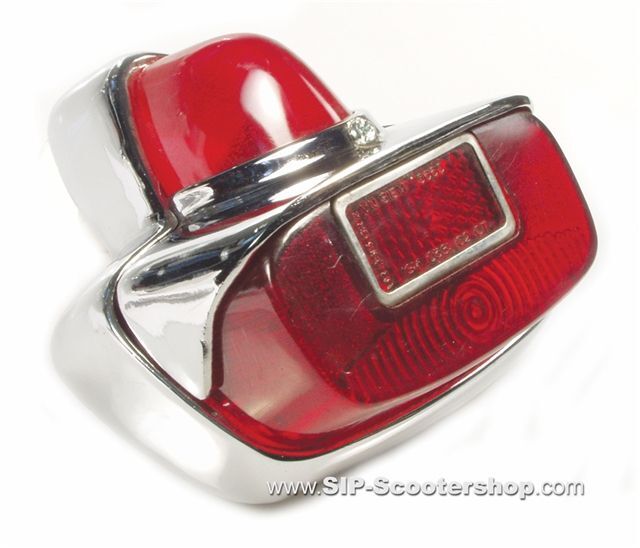

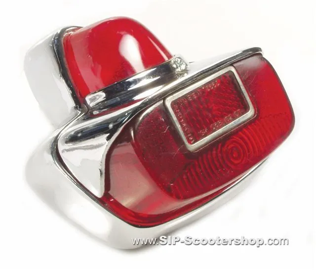

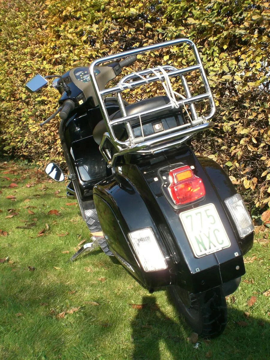

    ich möchte gerne das etwas gross wirkende Rücklicht meiner PK 50 XL gegen ein kleineres (Retro)tauschen.
    Hat dies schon einer von Euch gemacht? Wenn ja bitte auch Bilder davon posten.
    Danke
    Hätte an so etwas gedacht

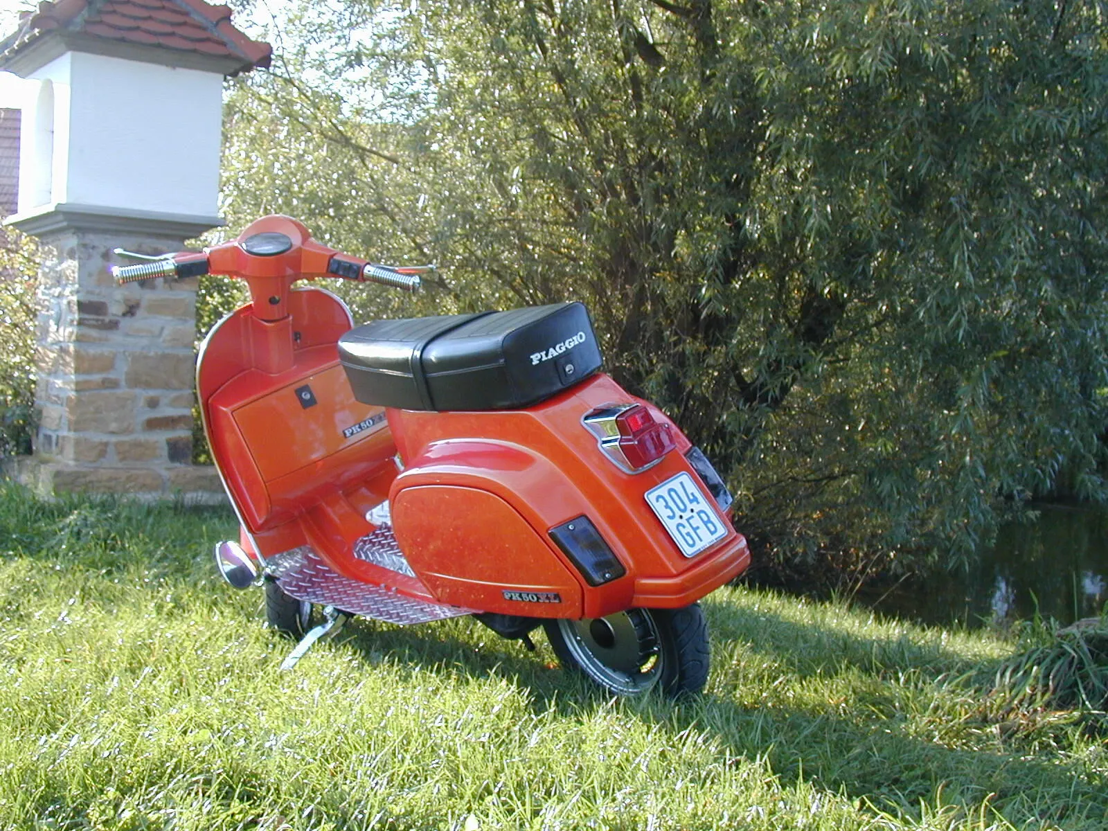

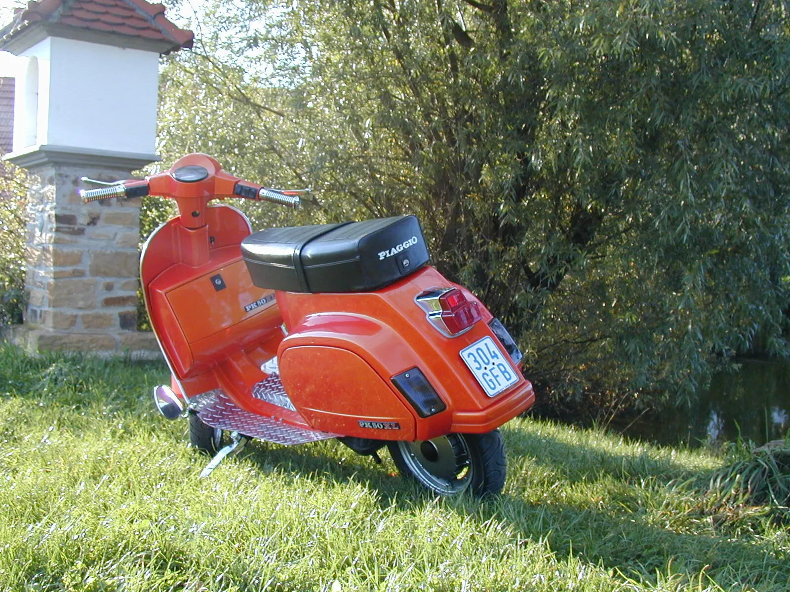

    Hab so eins auf meiner PK. Blinker sind inzwischen wieder orange.
    Gruss Pat

    Hi Pat sieht gut aus. Wie hoch war der Aufwand? Löcher werden nicht passen? oder?
    Ich habe weisse Blinkergläser verbaut.

  • Pat
    • February 23, 2007 at 14:02
    Aufwand war minimal. Löcher haben zwar nicht gepasst aber was nicht passt wird passend gebohrt. Und die alten Löcher hat man mit den neuen Licht super abdecken können. Also nix zuspachteln o.ä. Die Kabel haben soweit alle gepasst. Und es ist vor allem kleiner als das riesengrosse Rücklicht der PK.

    Bei der Pk XL geht das nicht mehr so einfach! (Zumindest bei der XL2 ) Hab selber eine und wollte das Rücklicht tauschen... Wenn Du es aber mal genau anschaust und abschraubst wirst Du feststellen, dass die Form des Rücklichts als "negativ Abdruck" ca. 5mm tief ins Blech eingelassen ist... Du wirst also um Spachteln o.ä. nicht rumkommen... (War dann auch der Grund, warum ich es gelassen habe...)

    die einlassungen sind bei der xl 2 ja auch nur in einer plastikverkleidung vom hinterteil. wenn man diese entfernt, dann kann man ganz einfach wie bei allen anderen auch das rücklicht tauschen! jedoch gibt es dann hier und da löcher von der alten befestigung der plastikabdeckung hier müsste man dann spachteln und dann soll dadurch die original sitzbank nicht mehr gut aussehen da dann unter der sitzbankverkleidung ein großer schlitz ist wo halt vorher noch die rückverkleidung saß!
    nunja ich habe alles umgebaut, oder eher gesagt bin ich noch dabei ;)
    plastikverkleidung hinten entfernt, löcher gespachtelt, anderes rücklicht zugelegt, die pk s sitzbank montiert usw.
    wenn ich fertig bin werden noch bilder kommen! in dem zustand wie sie momentan ist will ich sie nur ungern zur schau stellen, da es nicht so sehr toll aussieht :P

    also soweit ich weiss geht das bei der xl 1 sehr einfach, da diese keine plastikverkleidung hinten hat! bei den alten löchern besteht natürlich die gefahr, dass sie schnell rosten können. aber ich denke wenn man dieses gummiunterteil passend zur retrolampe benutzt wird dem ein wenig vorgebeugt. aber solange die löcher doch unter der lampe vesteckt sind könnte man sie auch verspachteln oder einen gummistopfen draufstecken....

    ich habe bei meiner XL1 das kleine Antikrücklicht verbaut. Das Rücklicht wird eigentlich nur mittig durch eine Schraube befestigt.
    Da es aber nicht besonders klug ist, genau in den Falz zu bohren, brauchst du einen Adapter um das Rücklicht zu befestigen. Ich habe diesen Adapter von einem Forenmitglied bekommen. Du bastelst Dir diesen aus einem Stück, ca. 2mm dicken, Blech welches gerade so in das Chromgehäuse passt. In das Blech machst Du Eine Bohrung mittig für die Befestigung am Rücklichtgehäuse(Chrom), dann zwei kleine Bohrungen mit gleichem Abstand zur Mitte die du dann eckig ausfeilst damit Schrauben die nach dem Kopf eine eckige Aufnahme (Baumarkt) haben da genau reinpassen. Du brauchst diese Schrauben, da die Schrauben beim befestigen des Rücklichts an der Vespa sonst immer mitdrehen würden und man keine Chance hat diese zu halten. An dem Dichtgummi machst Du in gleichem Abstand zu Mitte Löcher rein(Teppichschneider) wie bei dem Blech. Das Blech kannst Du dann gut als Schablone für die zwei Bohrlöcher an der Vespa nutzen. Die Bohrlöcher genau so setzen, da die alten Löcher vom neuen Rücklicht abgedeckt werden. Die alten Löcher habe ich mal provisorisch mit Klebeband verschlossen.
    Jetzt schraubst Du als erstes Deinen Adapter mit dem Rücklichtgehäuse u. der Dichtung zusammen. Dann nimmst Du das ganze u. steckst es auf die Vespa u. schraubst es fest. Ich würde die Schauben am Adapter mit etwas Klebeband fixieren, da diese beim Einsetzen an der Vespa gern rausrutschen. Die Stromkabel in die Richtige Positon bringen nicht vergessen. Das schwarze Kabel muß am Ende etwas zusammengedrückt werden damit es fest sitzt.
    Brauchst halt etwas Geduld, aber das Ergebis lässt sich wirklich sehen! =) =) =) =) =)

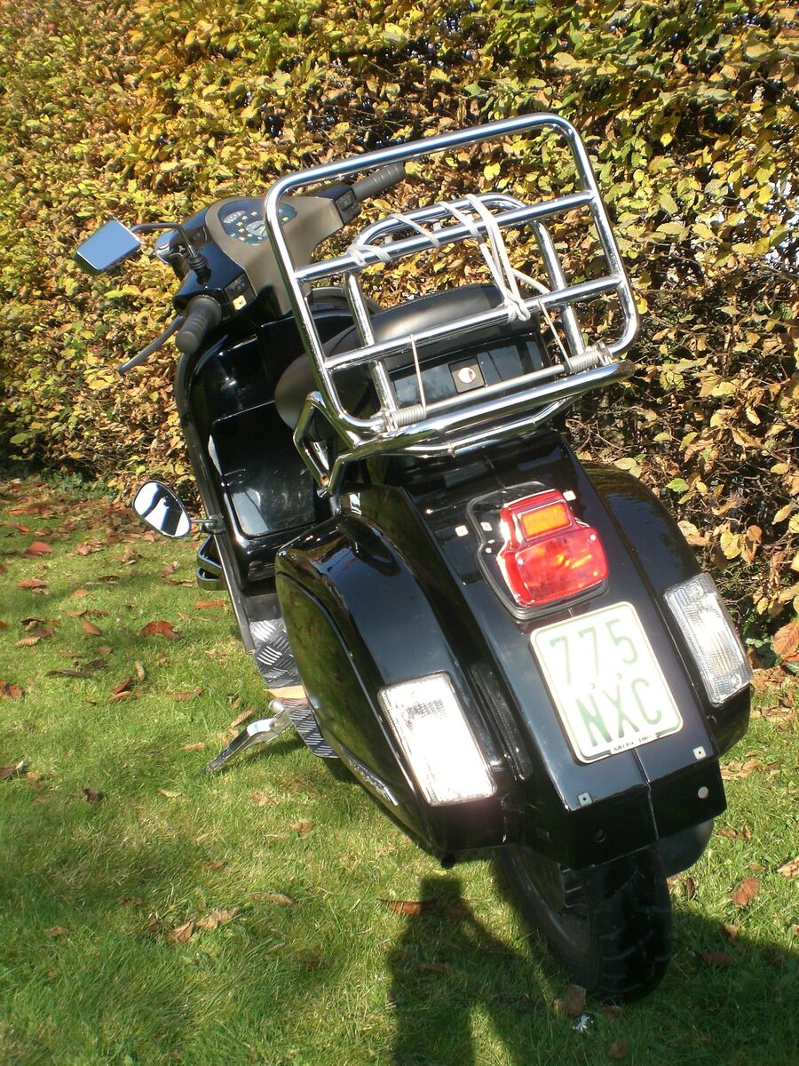

  • nipples12rock
    2,146
    359
    düsseldorf
    50n, 75 polini, bj. 64, 1.serie, parmakitzündung 12v, bremslicht, 1kg-schwungrad, piaggio banane, 16/16| Pk 50 | NEU 50 special, 50 dr, bj 80, 12 V, 4 Blinker, o-Lack
    • January 8, 2008 at 11:10
    so sieht es bei einer xl2 aus... montage an sich ohne probleme

    Kannst du mal noch ein Bild deiner Vespa von der Seite zeigen so das man das Rücklicht auch sieht.
    Genau das Rücklicht hab ich auch hier und möchte es an meine XL2 verbauen, doch bin mir noch
    nicht schlüssig ob ich es in Chrom lassen soll oder ob das Gehäuse schwarz wie die Vespa wird.
    Momentan tendiere ich zum Lackieren, ist schon ein großer Chromklotz sonst dran.

    Ich hab das kleine, wenn es mir nicht zusagt das ist das Chrom schnell abgeschliffen.
    Dachte zuerst ich mach es in Chrom dran aber das ist zu wuchtig und das Licht gibt es noch ohne Chrom nur Alu mehr nicht.
