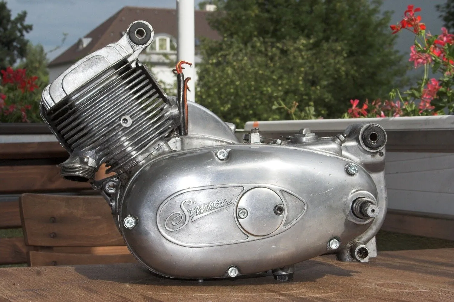

    ich hab dir mal ein Bild von meinem Glasperlgestrahlten Motor mit angehängt, damit Du ne vorstellung hast wie das aussieht.
    (für den Fall das du es dir noch anders überlegst ;) )
    greetz smallevil

    Was hast du denn für das Glasperlenstrahlen des motors gezahlt, hast du es machen lassen oder selber gemacht und wo will das gleiche mit meinem Motor auch machen
    Daumen Hoch sieht geil aus :thumbup:

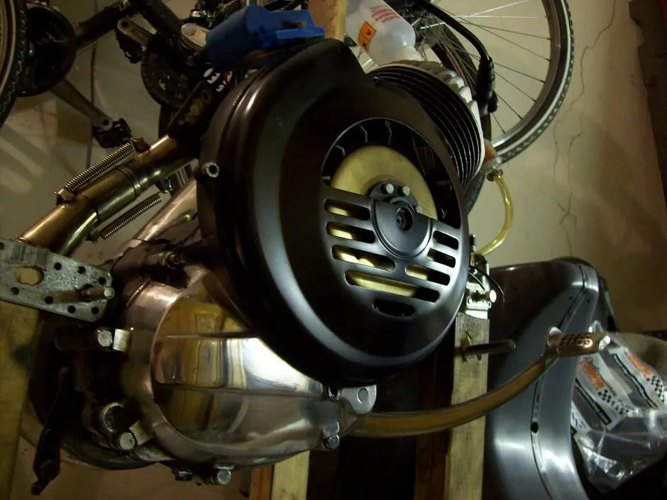

    habs erst überlegt, aber dann hatte ich Langweile und hab mit der Poliererei angefangen,
    jetzt machts mir spaß und ich mach weiter :D
    Außerdem nehm ich noch Vorschläge für 75ccm-Zylinder und Auspuff entgegen, dachte an DR oder Pinasco
    Nur möglichst leise solls sein [Blockierte Grafik: http://forum.laut.de/images/smiles/illphone.gif], damit sie nachher gut als Derny taugt

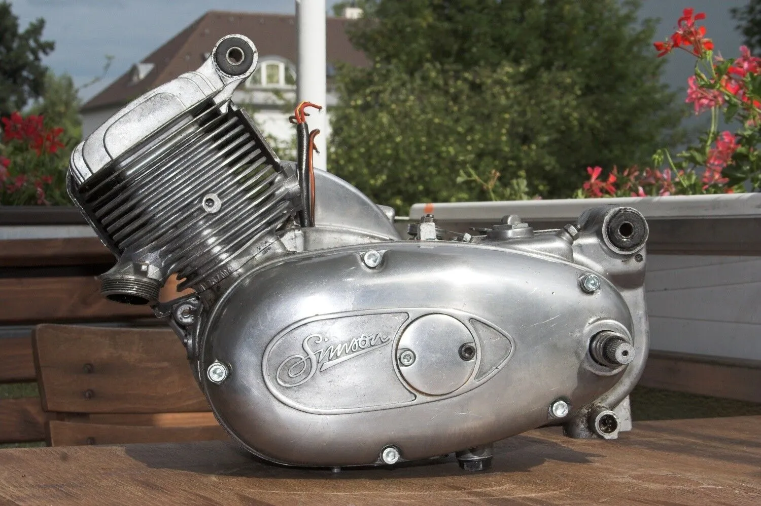

    • January 22, 2009 at 02:48
    • #27
    hab auch schon motoren poliert, aber bei ner vespa find ichs übertrieben, sieht man doch eh nichts außer dem bisschen unten links...
    und nach ner halben saison war er dann wieder so matt:
    aber lasst euch nicht aufhalten, immerhin besser als verschmoddert :thumbup:

    ...mag ich gar nicht sagen, aber hab dafür 100 euro hingeblättert. das geht bestimmt aber auch günstiger, der hat mich glaub ich besch... :cursing:

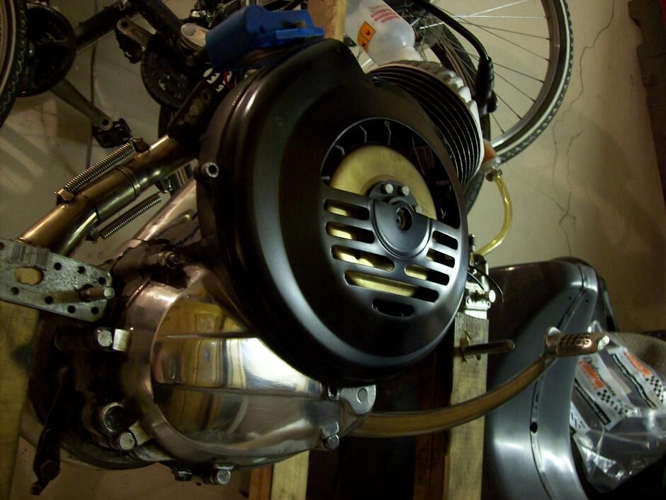

    Ja mir gefällts auch ;). Hatte halt auch nen Bordsteinkratzer drin, der musste mit raus. Ist ja eh nur ein Schönwetterfahrzeug, und ich hab kein Problem damit nachzupolieren (siehe Zylinderkopfdeckel vom Auto).
    Also Juny79: auf gehts Poliermeisterin. ;)
    Bin auf das Gesamtkunstwerk gespannt.

  • juny79
    Hausdrache
    437
    13,667
    2,481
    • January 25, 2009 at 22:37
    • #30
    ja label, das hatte ich gesehen :love:
    ich hab die teile heute ferig gekriegt. mir gefällts. dremel und winkelschleifer sei dank
    poliere mein auto auch immer mit swizöl, kommt halt in zukunft noch was dazu
    Elektrik ist ein Arschloch

  • juny79
    Hausdrache
    437
    13,667
    2,481
    • January 25, 2009 at 22:49
    • #32
    von den polierten teilchen? noch nicht auf den rechner übertragen

  • juny79
    Hausdrache
    437
    13,667
    2,481
    • January 25, 2009 at 23:02
    • #34
    [Blockierte Grafik: http://www.brainware-studios.com/susanne_dwl/poli.JPG]
  • Diabolo
    21,003
    4,177
    Ruhrpott Randgebiet
    • January 25, 2009 at 23:04
    • #35
    Blink Blink - das nenn ich ja mal geil. Womit genau polierst Du das?
  • juny79
    Hausdrache
    437
    13,667
    2,481
    • January 25, 2009 at 23:09
    • #36
    erst winkelschleifer, dann mit verschiedenen dremelaufsätzen die ecken und mit der hand 180er, 240er, 360er, 600er, 1000er schleifpapier
    und dann mit filzscheiben und ako?-polierpaste.
    danach ist man nicht wiederzuerkennen - staubmaske nicht vergessen
