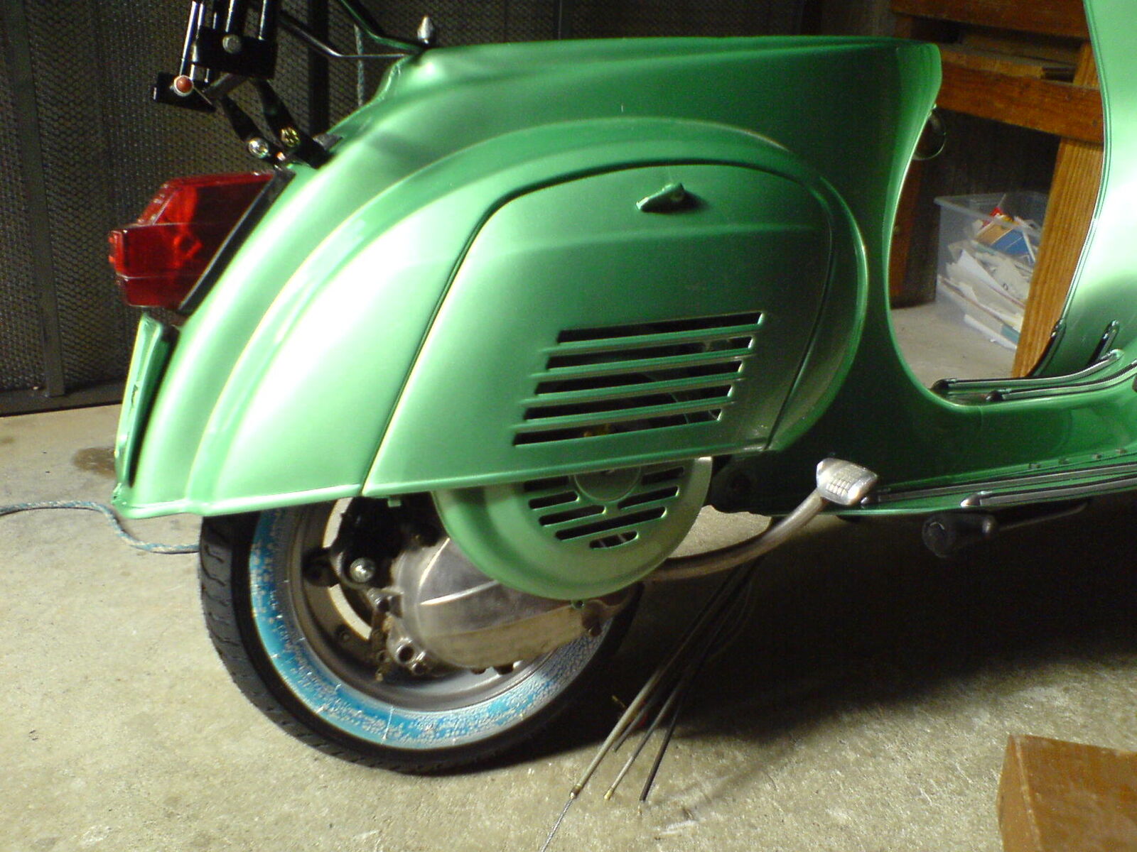

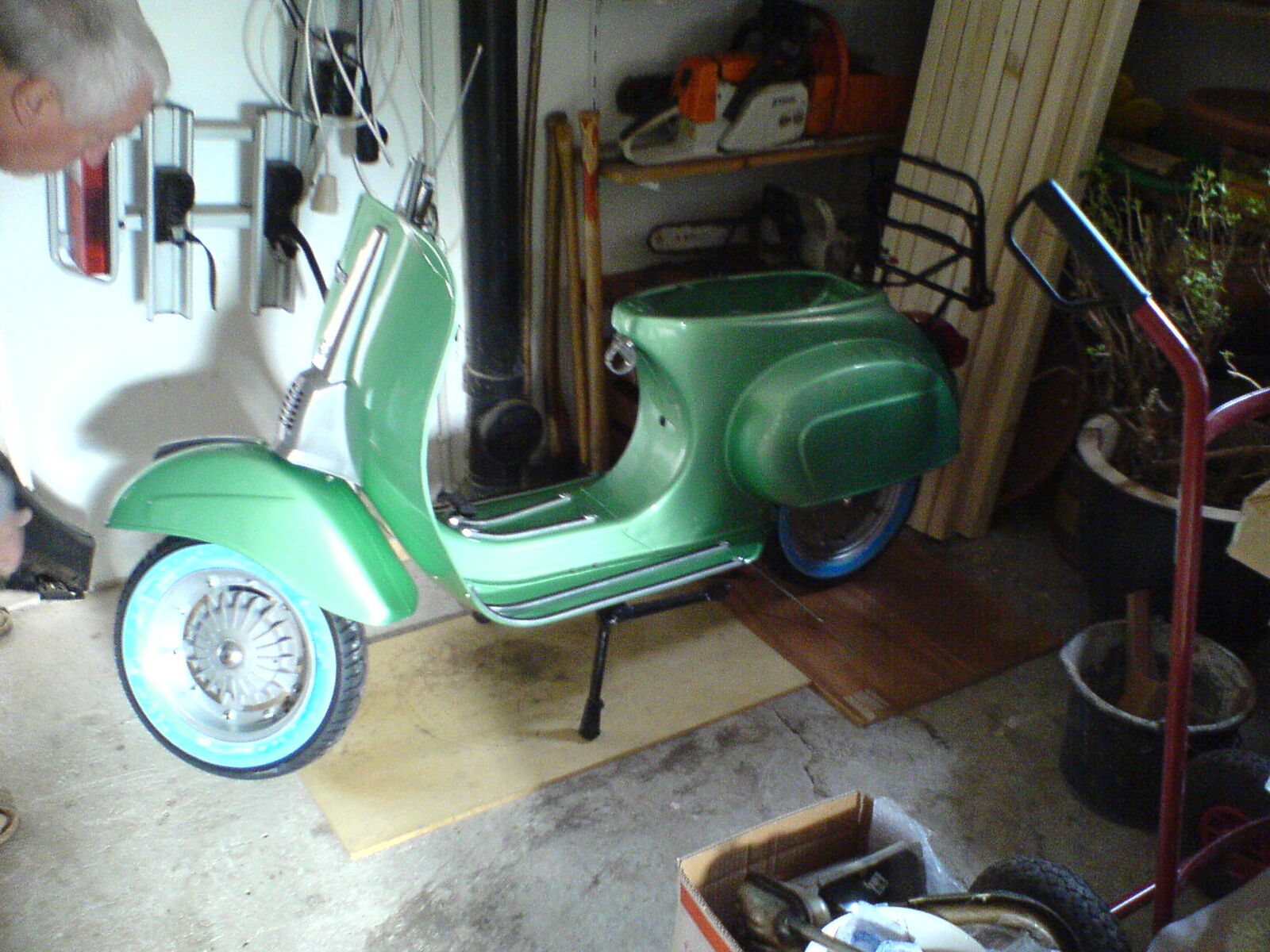

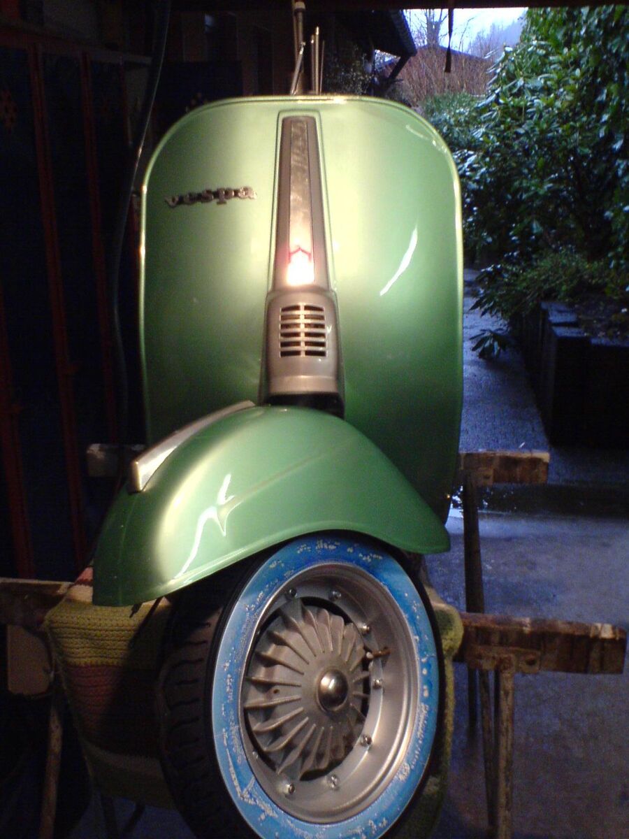

    Hier mal en kleinen Vorgeschmack auf mein erstes Vespaprojekt
    gebt ma eure meinung ab was ihr dazu meint

    Lack ist tip-top, schicke Farbe, ich hätt' allerdings das LüRaGitter nicht mitlackiert. Ist aber wohl Geschmacksache! Was ist mit den Reifen? Die weisse Wand sieht so bläulich aus.

    jaja sieht gut aus, aber ich muss Kiritk ausüben:
    fahr so bitte nicht,du hasts Vorderrad falschrum montiert! (Hinterrad auch? sieht man nicht)
    einfach gesagt: auf jeder Seite müssen 5 Muttern sein, nicht auf einer Seite 10
    also Felge + Reifen runter und andersrum wieder drauf

    Das n Schutz damitdie weiße wand beim anbau nicht ölig oder schmutzig wird... das zeug is wasserlöslich und lässt sich mit schwamm abwaschen......

    ja das lüfterrad is geschmackssache aber da sie eh beim lackierer ar hab ich gesagt er solls mal mitlackieren en neues is schnell wieder gekauft wenns mir nicht gefällt bin auch etwas unschlüssig ob ich es so montiere.
    ach und zu faul war ich nich hab se komplett zerlegt und die kaskade is nich mitlackiert worden
    un außerdem is se ja noch nich ganz fertig
    sobald ich se mal komplett hab gibts weitere bilder
