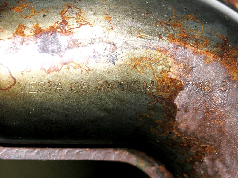

  • doch ne dgm nummer hat er! (siehe bild) wie muss man denn da beim tüv auftreten? hallo ich will meinen sportauspuff eintragen lassen, ist er zu laut sagt der prüfer nein sonnst ja? kann ich mir irgendwie nicht so vorstellen....
    wie würde ich denn vorgehen um das ding eingetragen zu bekommen? habe letzens nen bitbo eingetragen, das ist aber auch was anderes als ein dummer auspuff und dort haben se auch nur mal dran gerüttelt sich die nummer aufgeschrieben und gut wars....

  • also DGM ist in Italien wie die ABE nummer oder nur E-Nummer in Deutschland.....somit sind diese Teile ohne Eintragung vom "TüV" in Italien genehmigt. doch ich weiss nicht ob das irgendwelche vorteile in Deutschland hat :rolleyes:
