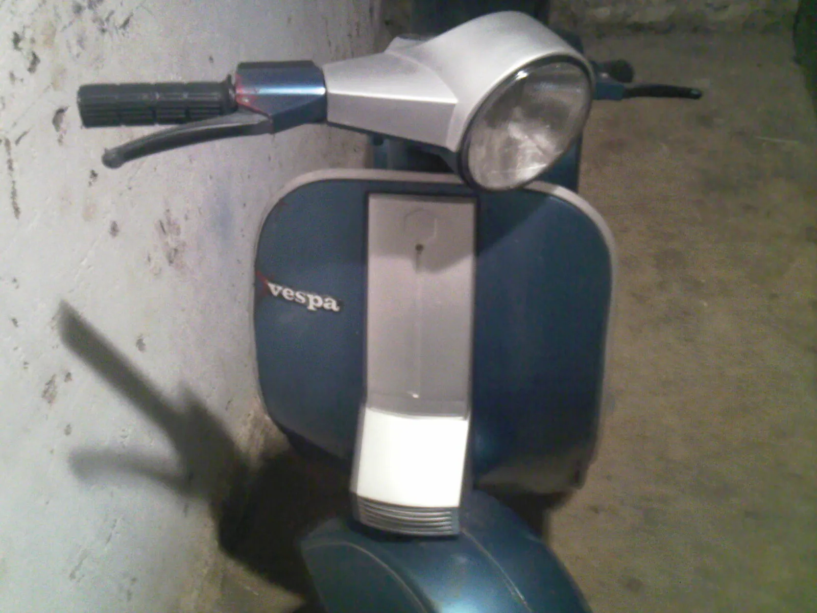

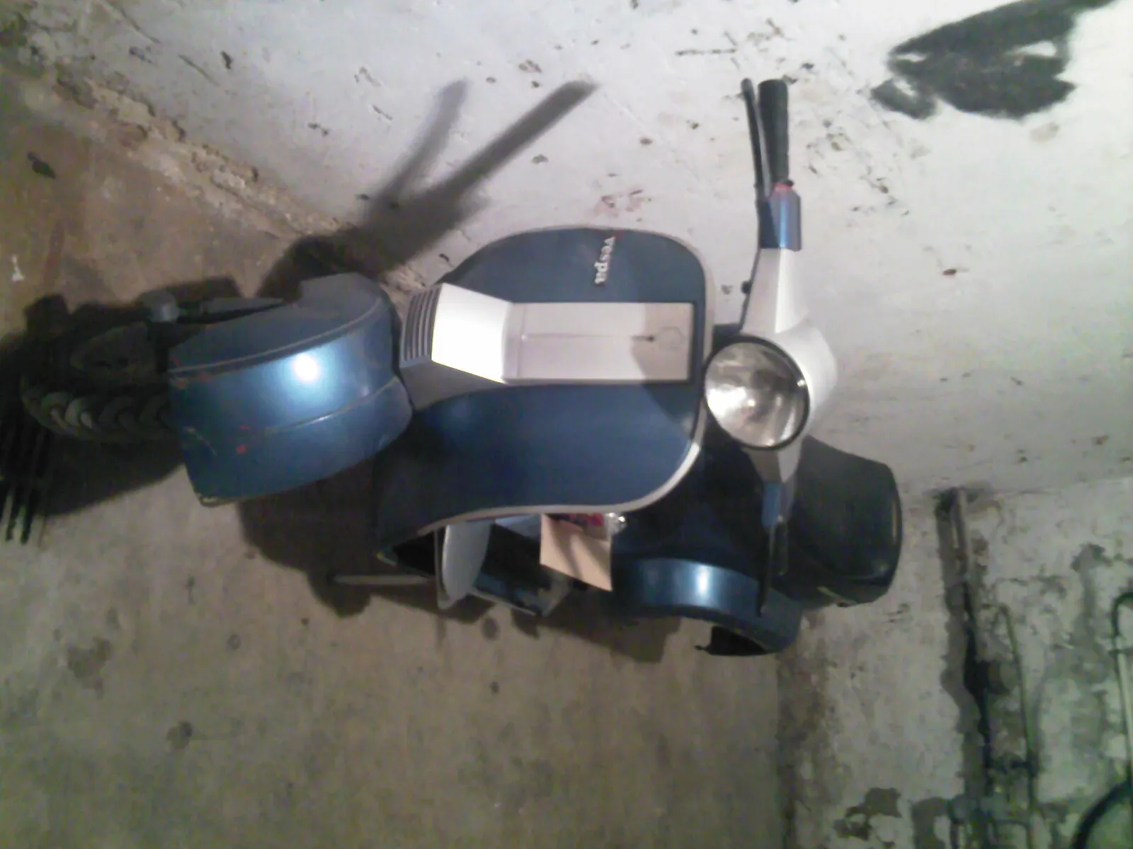

    Naja Ausparungen hat sie keine, Lichter sind sonst alle vorhanden, und die Schalter dafür auch, was meinst du mit der linken backe, hinten links beim hinterrad, werd da noch nachschauen.
    Was das rechtliche angeht, ich bin doch echt einer der wenigen so um die 6 irren die versuchen ihre Vespa in Luxemburg anzumelden, was zur folge hat das die rechtlich gesehen mir sagten alles ab BJ83 was 2 räder hat braucht blinker vorne, hinten, und mindestens einen Spiegel, ist zwar blöd aber ist so, zudem hab ich nen Sportauspuff drauf und muss damit auf die Rollen, jetzt weis ich aber nochnicht wieviel die läuft, hat da einer ne ahnung ? (wenn zu schnell wird ne Beilagscheibe in den Auspuff punktiert)
    Bilder folgen, sie ist noch in einem desolaten Zustand(carosserie, motor läuft noch mit 29.800km glaub nicht das der der erste ist, licht und bremsen sowie getriebe kupplung gehen einwandfrei), hab se einem freund in Innsbruck abgekauft und jetzt mal rübergebracht.

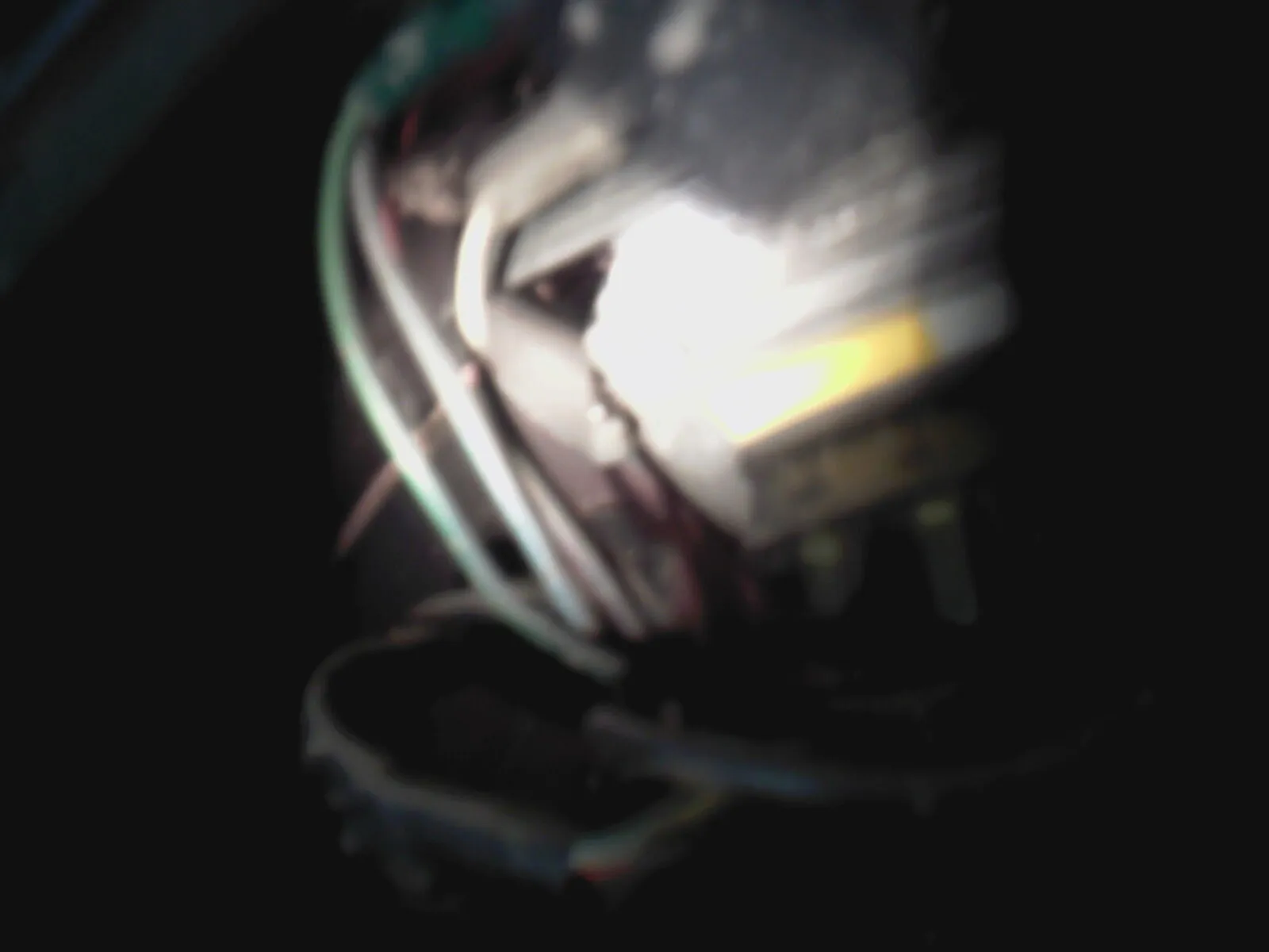

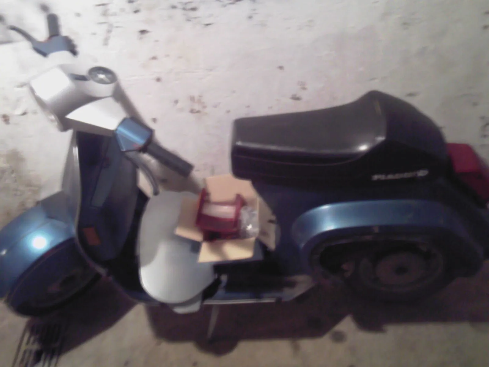

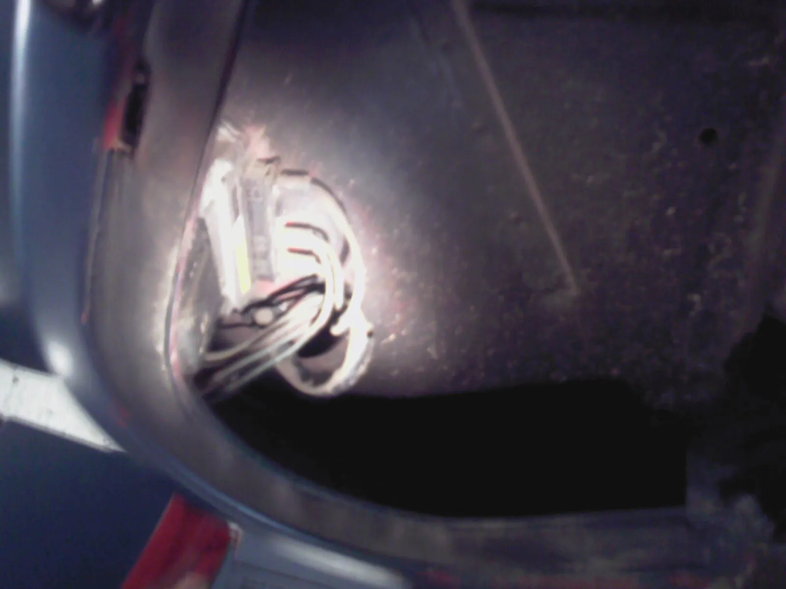

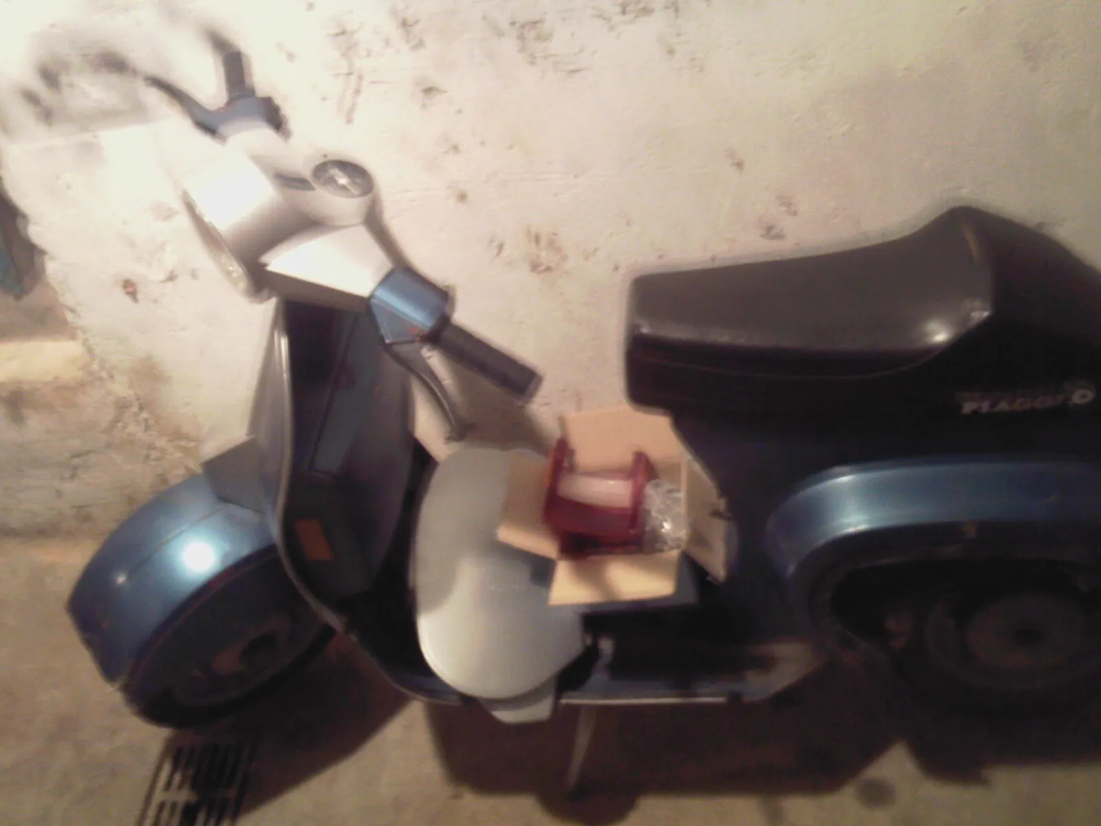

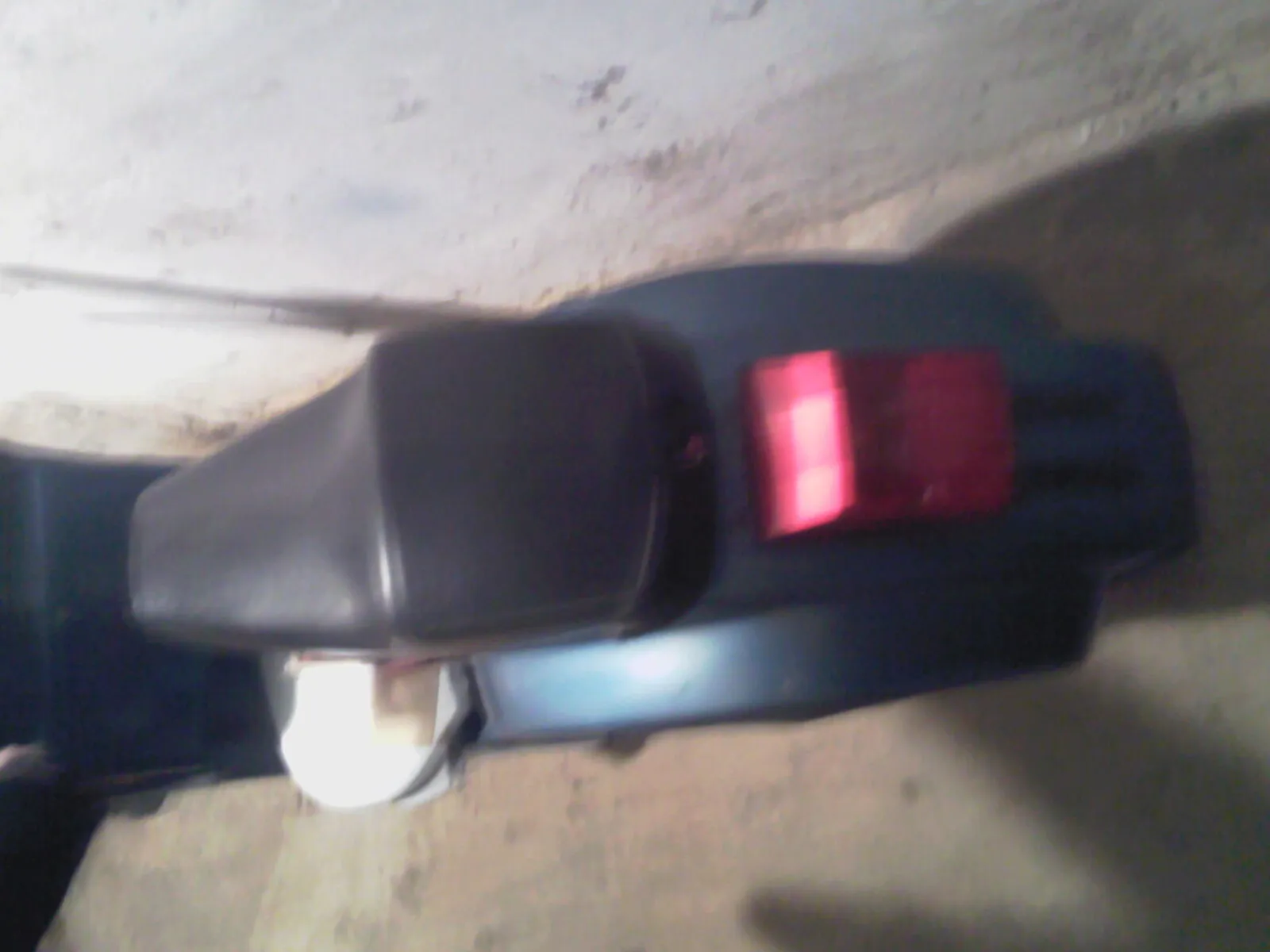

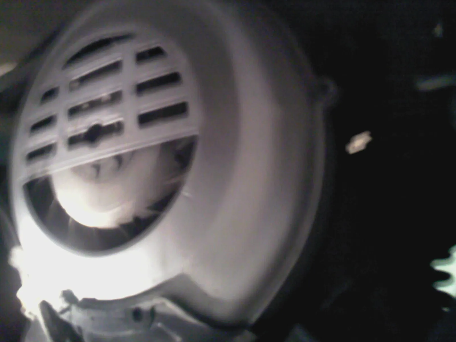

    Hab Kabel und co gefunden, heist hab nen Relais gefunden, hier mal bilder:

    Bitte bitte keine Blinker, da muss es doch nen anderen Weg geben.
    Die schöne PK S mit noch original Kotflügel, Handschuhfach, und evtl sogar der Original italinischen PK S Monositzbank.
    Wenn du Blinker ranbaust, red ich kein Wort mehr mit dir. :-8
    Das "Relais" das du da gefunden hast ist übrigens dein Spannungsregel.
    Ich würde sogar sagen, du hast die 6V kontaktlos Zündung drin.
    Wenn dem so ist, musst du zum Anbringen von Blinkern massive Änderungen am Kabelbaum vornehmen und deine ZGP tauschen.
    Plädiere doch bitte auf Unverhältnismäßigkeit, Zeit und Aufwand stehen in keinem Verhältnis, zum dem bischen Geblinke, was da am Schluss bei raus kommt.

    ist keine italienische. die hatten das kleinere rücklicht ohne bremslicht in der sparversion.
    hast du fernlicht? sieht wegen der recht großen birne auf dem foto so aus. wenn ja, isses definitiv keine italienische. die hatte sogar mit blinkern kein fernlicht.

    also ich seh auf den Fotos nen Blinkgeber... das schwarze Dingens überm Regler
    könnte auch ein totes Eichhörnchen sein, so besch**** wie die Bilder sind ;)

    Also ich hab Fernlicht drauf,Bilux birnen.
    Was das Blinkerrelais und komische schwarze Kiste anbetrifft, auf Ebay verkauft jemand das als blinkerzentrale, hab auch blinkerschalter und blinker kontrolllampe, glaub auch das das relais vom blinker ist da die Kabel die gleichen farben haben wie die kontrollampe und der blinkerschalter,experimentiere noch, versuch auch durch die Kontrolle zu kommen ohne Blinker (die Typen vom Kontrollinstitut wollen 50€ auch wenn ich durchfalle).
