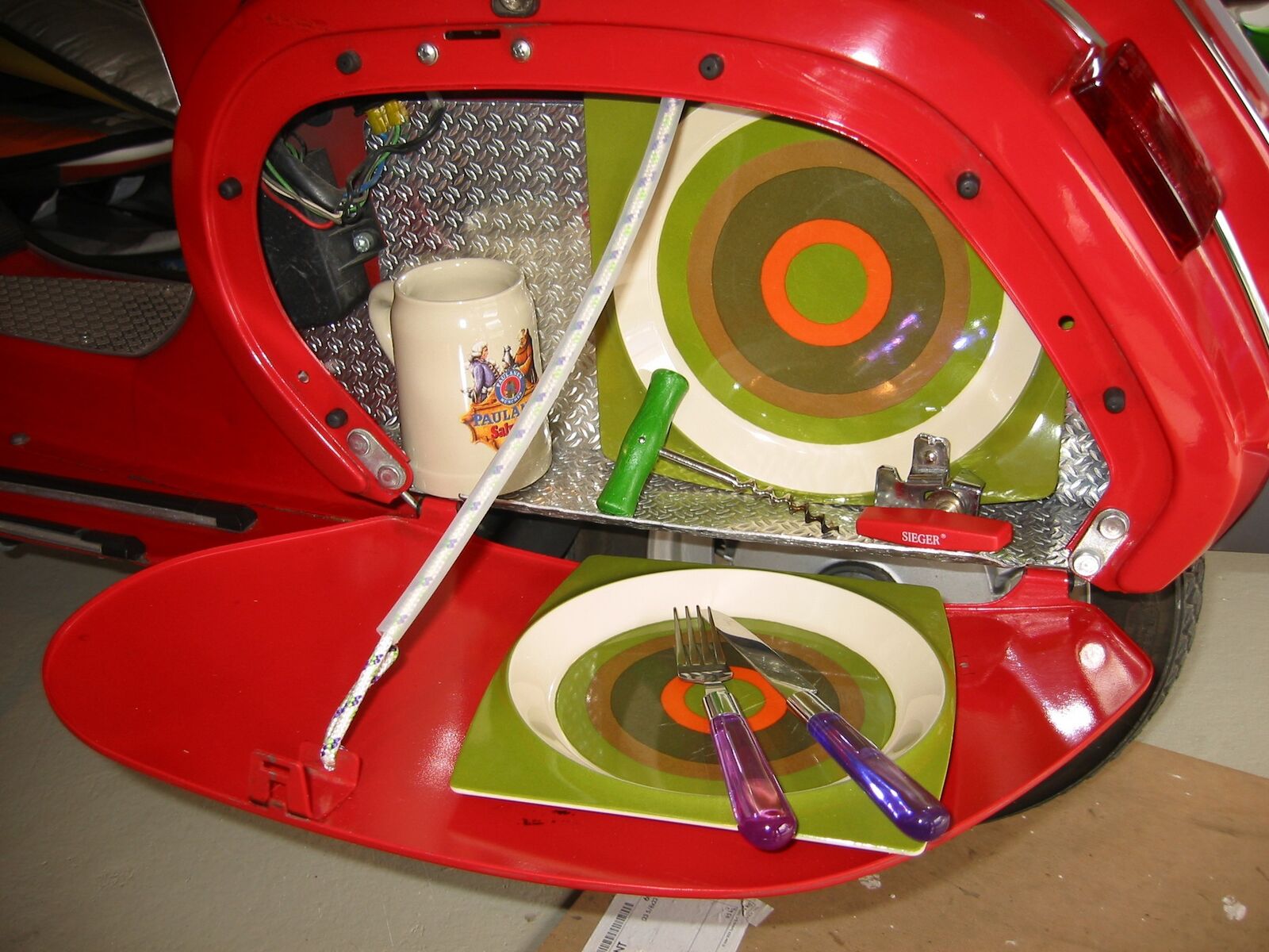

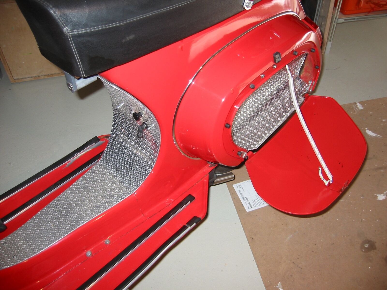

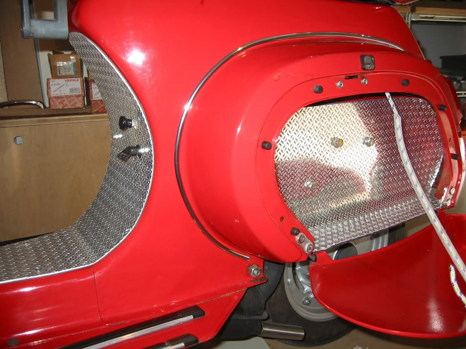

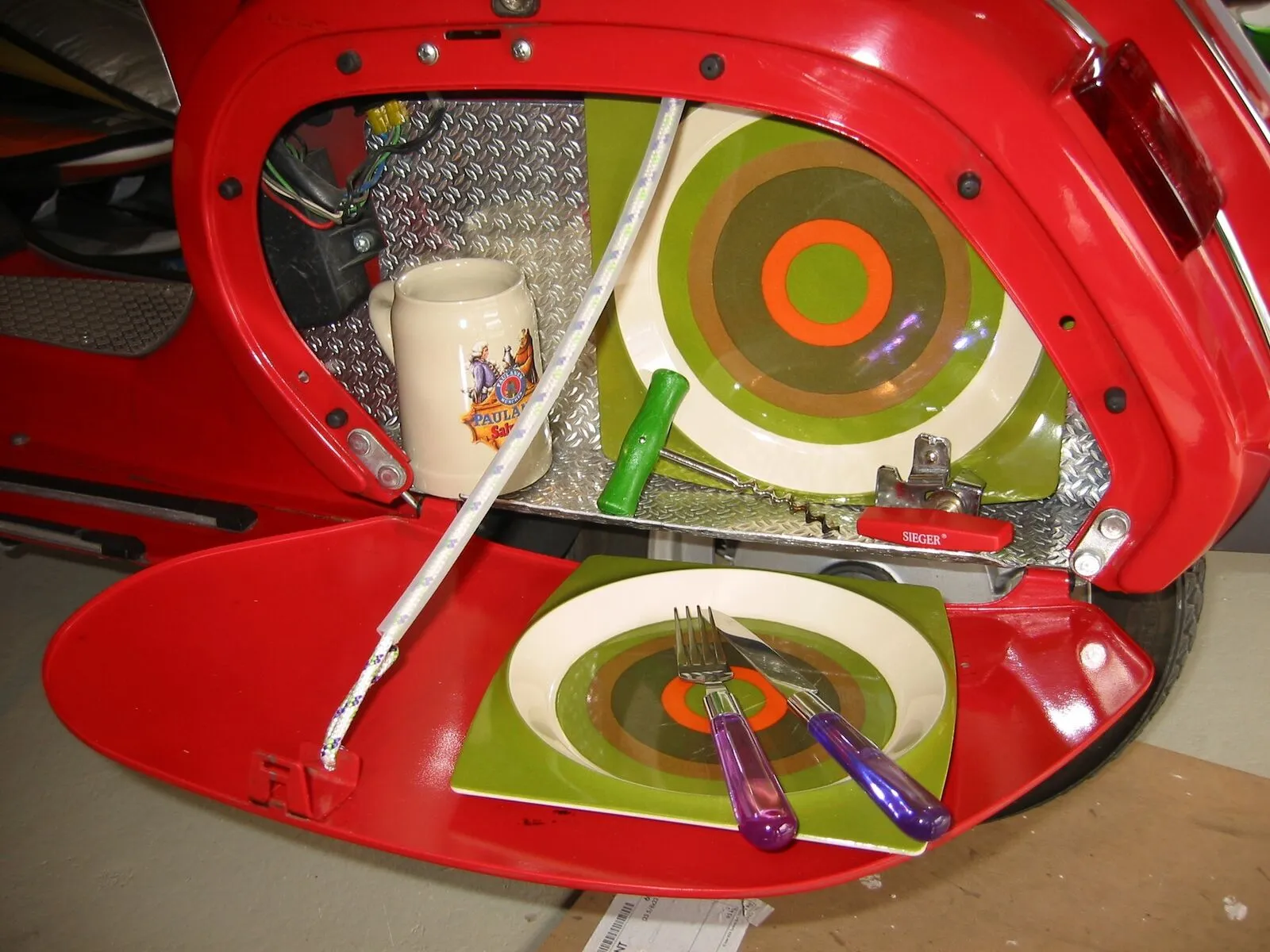

    Bei mir war mal wieder Bastellstunde, da ich mal wieder etwas Zeit hatte und die Langeweile mich plagte.
    Ich dachte gibste deiner Kleinen mal einen klapps auf den Po und schau ma mal was sie dazu sagt.

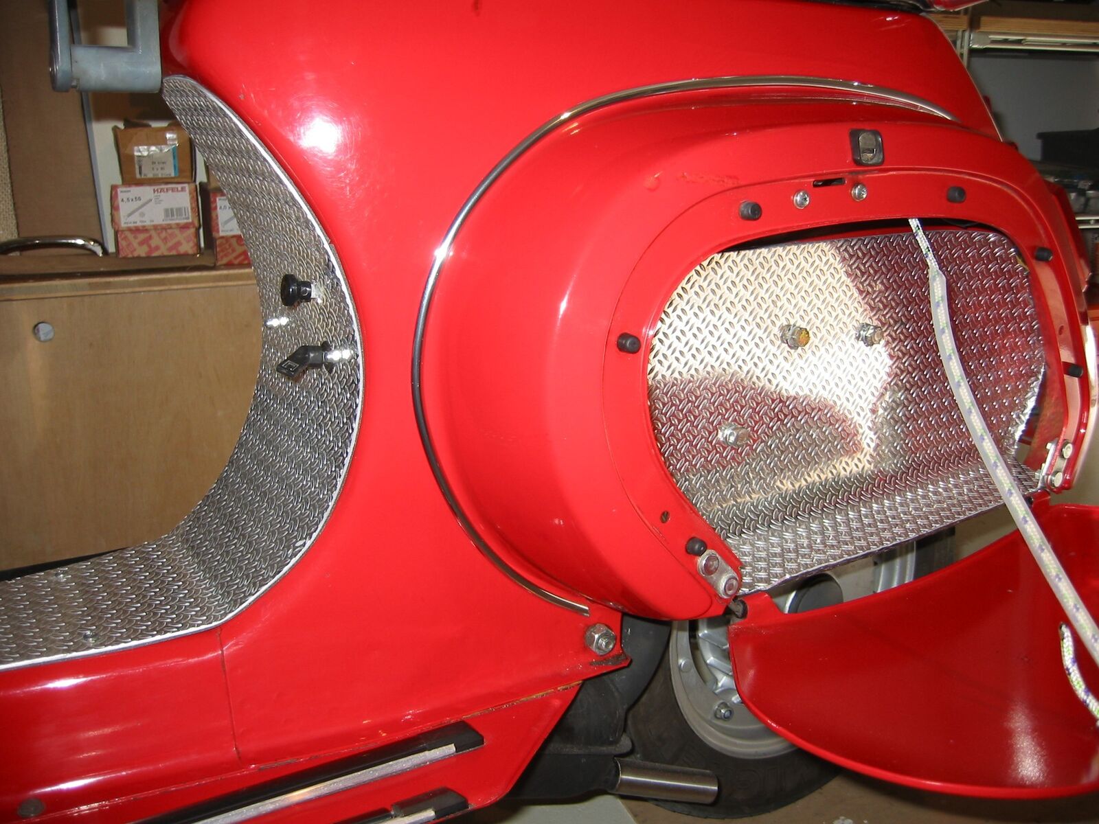

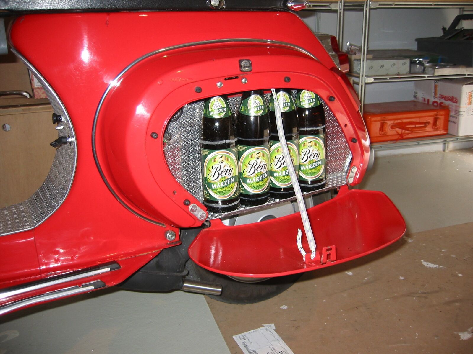

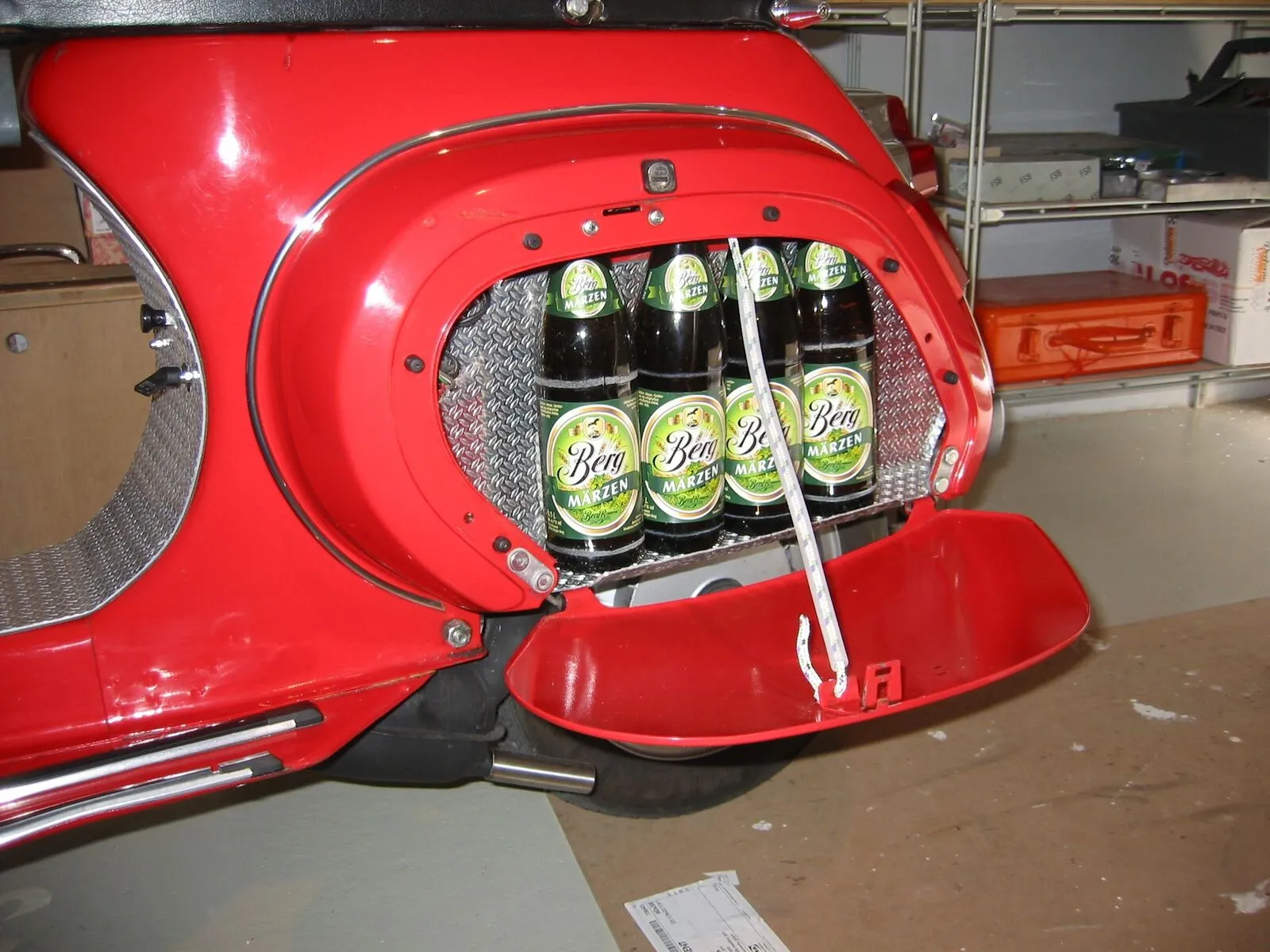

    Ich habe mich für den Ausbau Ihrer linken Backe entschieden. Riffelblech mit feiner Strucktur genommen, und los gehts .3 Std arbeit und so siehts jetzt aus.
    Habe auch schon paar Inzinierungen durchgespielt wie z.B. 2 liter Bierflaschenhalder oder Brotzeit morgens um halb 10 .
    cu nov@ :P
    p.s. bin für jeden Verbessungsvorschlag oder noch weiteren Tipp sehr dankbar
  • Gute Idee, saubere Umsetzung!
    Mal 'ne kleine Frage dazu: Hast du 'ne Kantbank oder wie hast du den Bogen da rein gekriegt?
    Und hast du das Blech nur an den Gewinden für den Reserveradhalter verschraubt oder hast du irgendwo zusätzliche Scharuben drin?

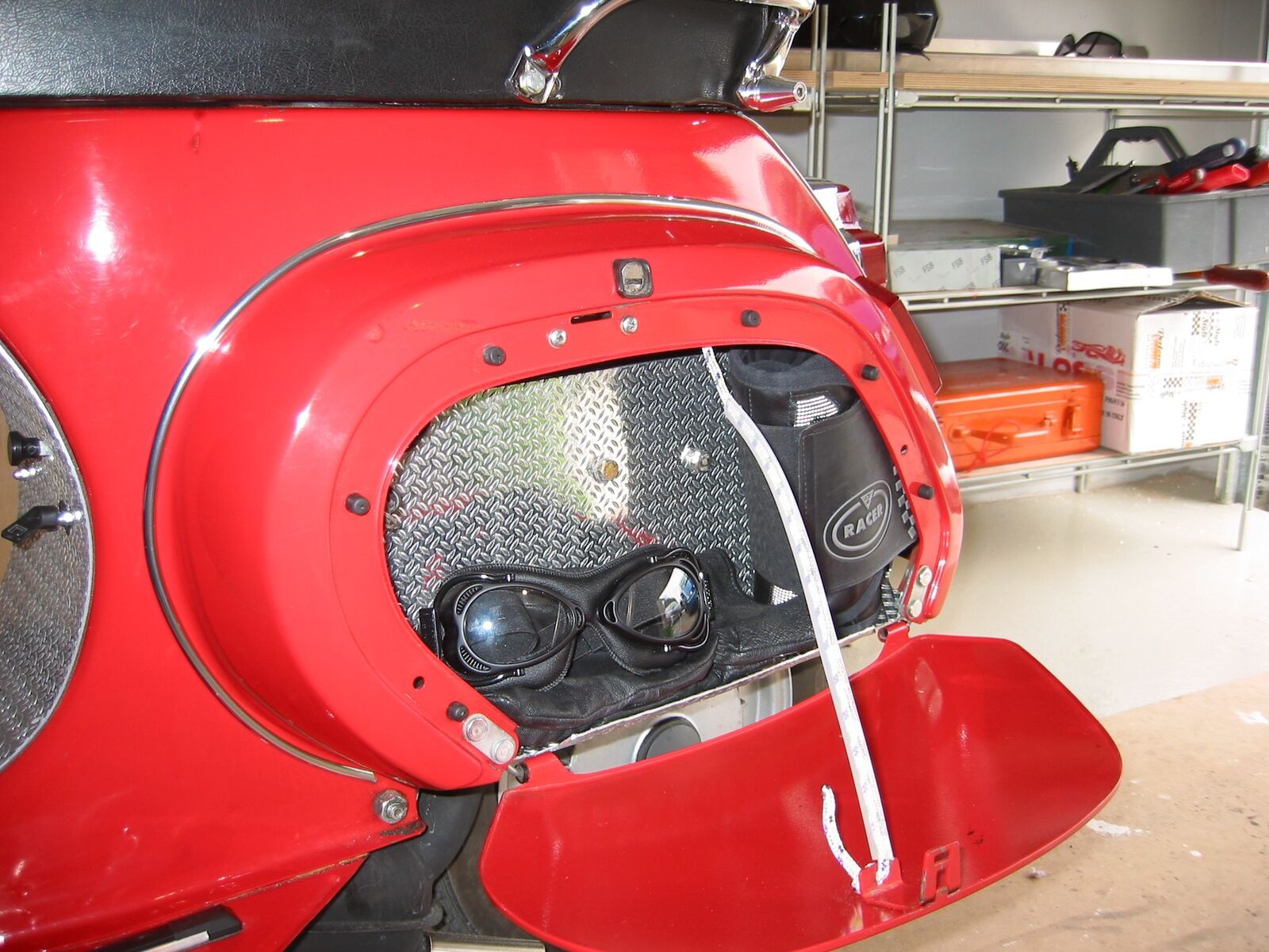

  • ja wie sylle schon sagt habe ich über ein Werkbank gekantet, war ne heiden arbeit. Deswegen ist die Hohlkehle oder auch der Innenradius so groß. Mann sollte ein Brett längs der Biegekante mit Schraubzwingen befestigen und dann nach und nacht biegen.
    Die Befestigung des Ausbaus ist zusätzlich rechts und links vorne wo auch der Deckel in den Lagern liegt, mit einer art hochgebogenen Lasche verschraubt worden. Also sozusagen eine 5- punkt Befestigung.
    Zur Entklapperung der ganzen Geschichte habe ich Punktuell Vorlegeband auf die Rückseite geklebt.

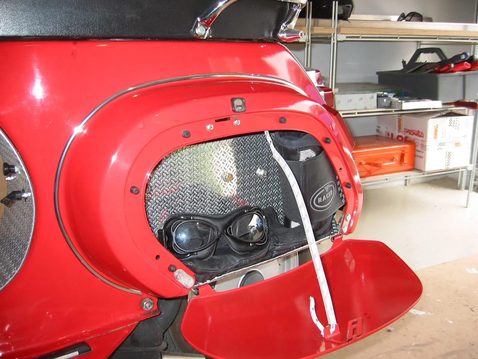

  • ja....da kann mein fach leider nicht mithalten... aber er hat es ja auch son schön in Szene gesetz und dekoriert für die fotos. Mein fach hält übrigens immernoch und beinanhaltet jetzt dauerhaft öl und eine tasche mit werkzeug und ABE-Kopie und nen halben liter sprit-mische.

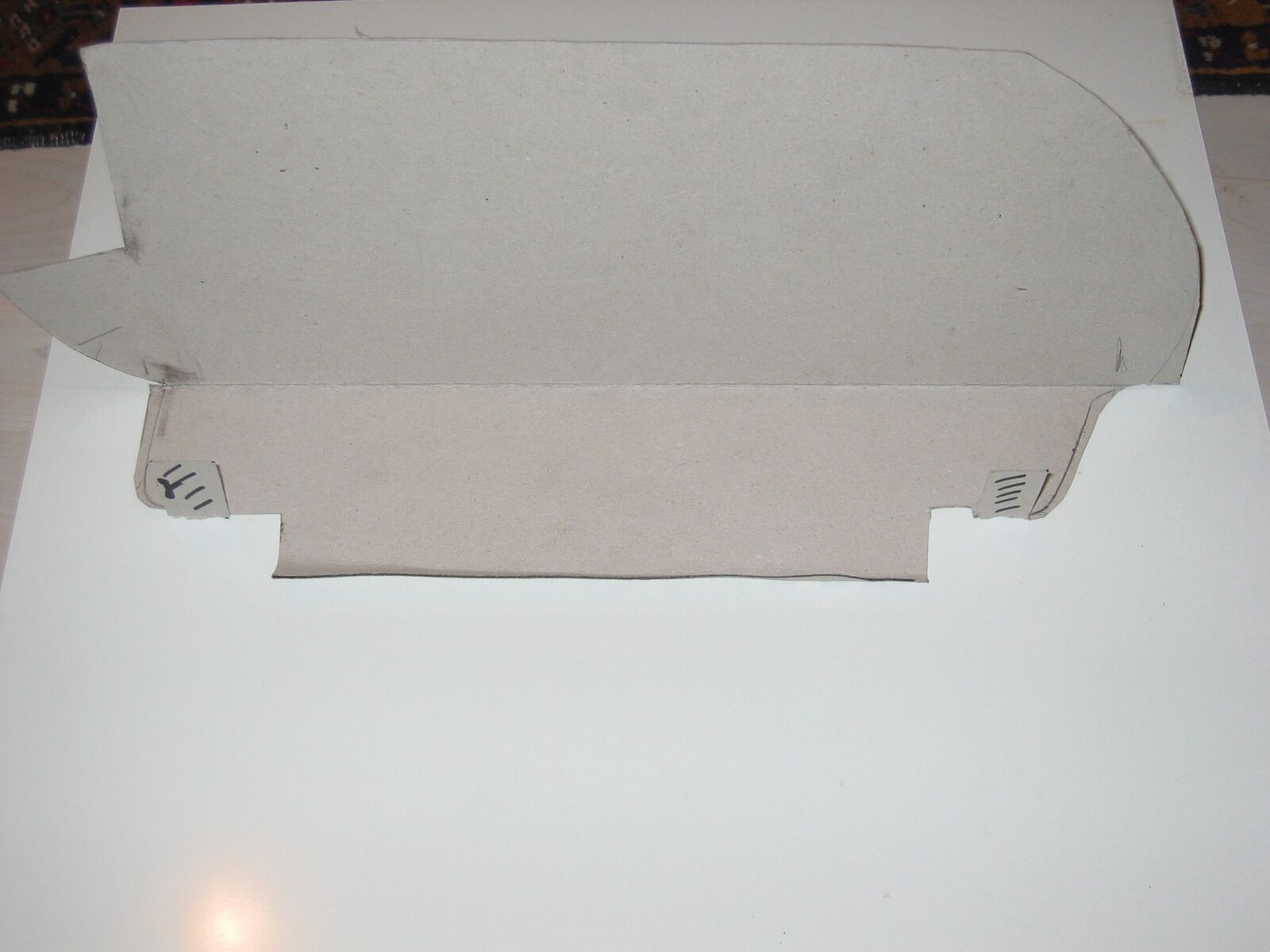

    war eigentlich nicht so schwer, eine pappschablone reingeschnitten und aufs Aluriffelbelch übertragen. Und dann nur noch mit der Flex ausgeschnitten und mit feile und Schleifpapier bearbeitet.
    Ja klar noch ein bischen Biege und Anpassungen. Aber wir haben doch alle Zeit in unserer Freizeit. lol

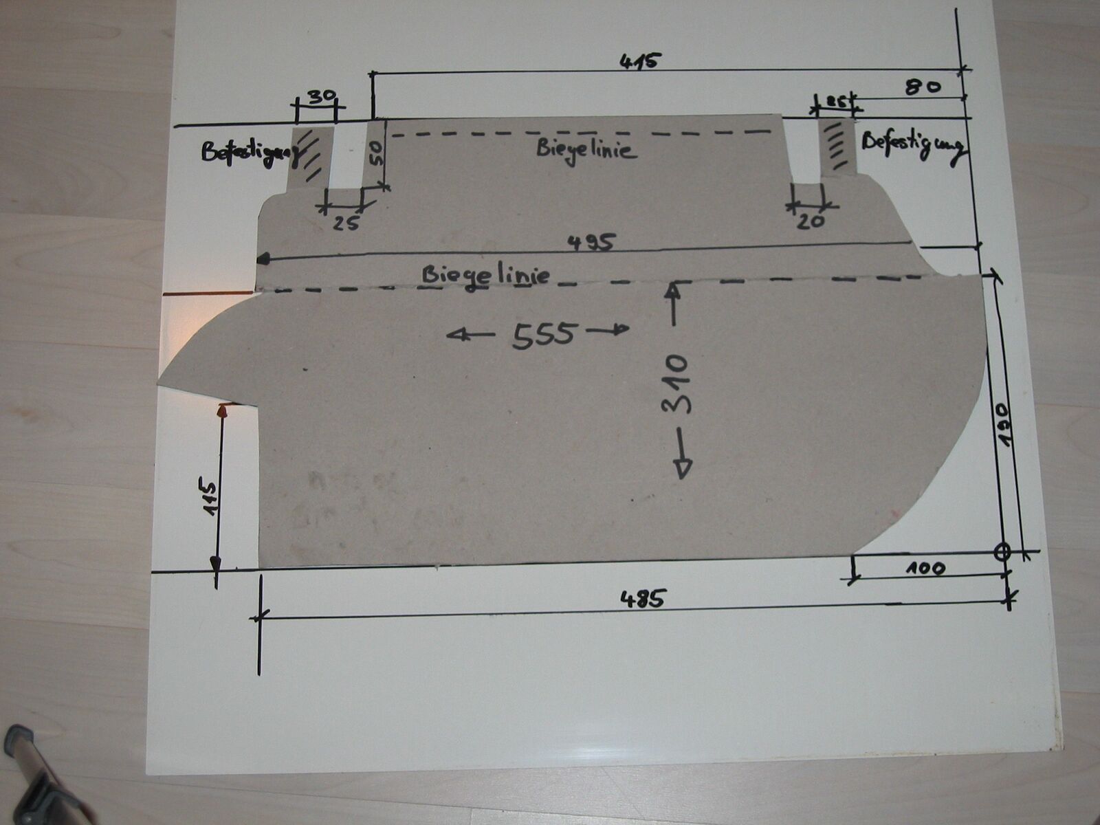

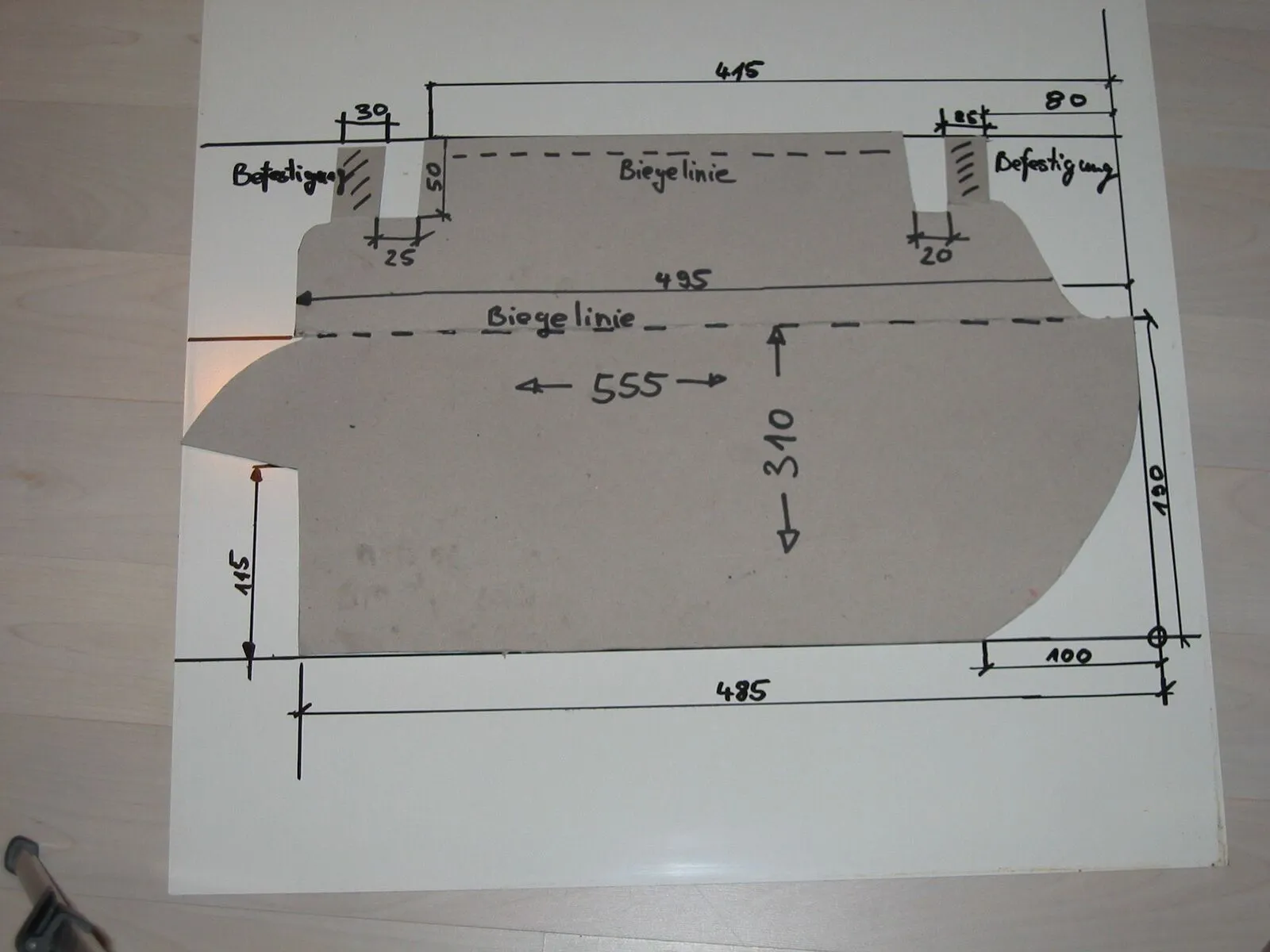

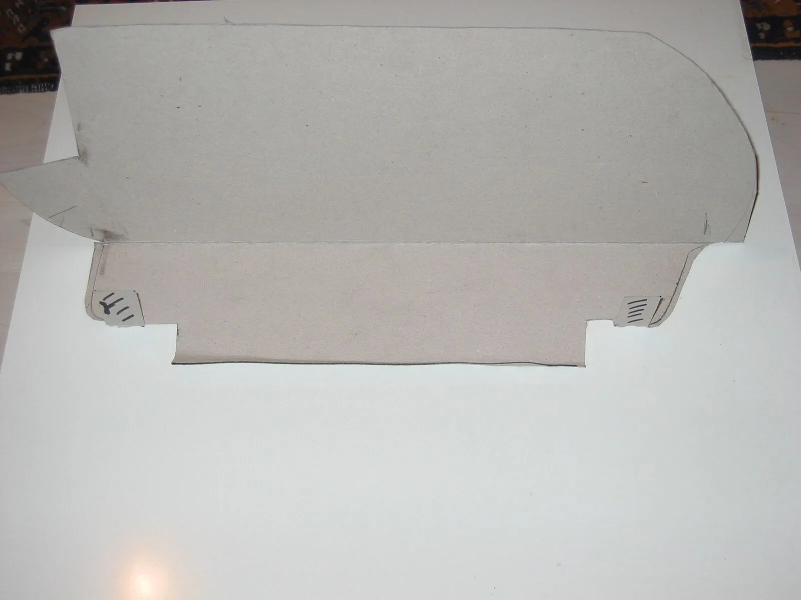

  • jä hätte sogar noch eine Pappschablone vorliegen. Kann ja mal ein Pic davon machen mit eventl. vermaßung.
  • so hier habe ich ein paar Bilder gemacht . Grundbemaßung ist auch dabei. Die Radien sind aber schlecht zu ermitteln. Das wird dann euer feingefühl erfordern. Bei mir wars so das ich stück für stück die Radien angepasst habe bis sie passen. Ist eine spielerrei mit der Schrere. Geht aber schon. Die Schablone habe ich deswegen gemacht , wenn man sich verschneidet nimmt man einfach ein neues Stück Pappe. Und nicht das gut Blech. Wenn die Schablone paßt einfach aufs Blech legen und mit einer Flex mit dünnen Blatt der Kontur entsprechend ausflexen. Entgarten usw natürlich.
    So jetzt wünsch ich euch viel Spaß beim basteln.

    die 310 mm sind nicht bis zur Biegelinie sondern ist die Gesamtbreite.
    Also ihr braucht ein Belch mit Maße 555x310 mm

  • kannst du noch die maße für die befestigungslöcher reinschreiben...?

  • also mit den Befestigungslöchern ist es am besten wenn ihr die fertig eingepasste Form also das Blech laut schablone hineinsteckt, wenn alle radien und sonstigen Biegungen passen. Und dann mit einem Bleistift der ca. 30 cm verlängert wird, die rechte Seitenhaube aufmacht und die Löcher von hinten makiert. Ist der einfachste weg die genaue Position festzulegen. Aber bitte erst wenn alles passt , sonst kann sich da noch einiges verändern. 5 mm sind da viel.
