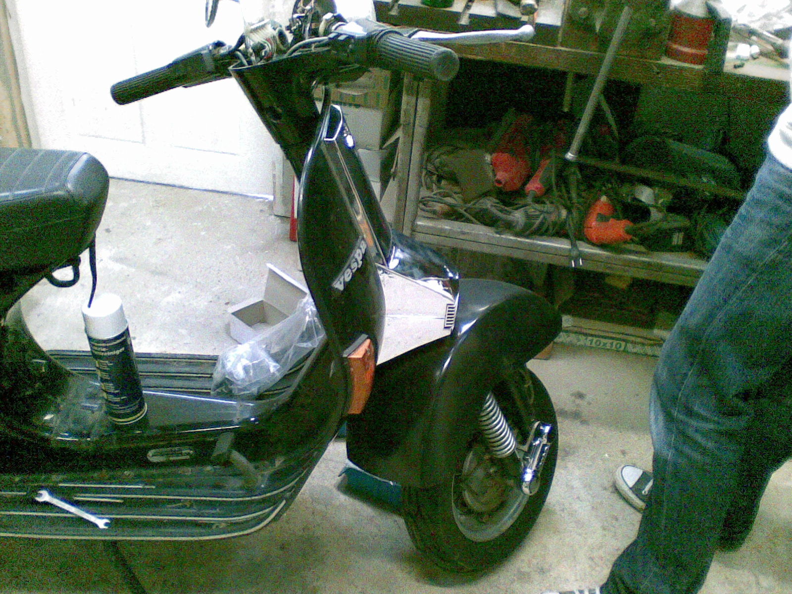

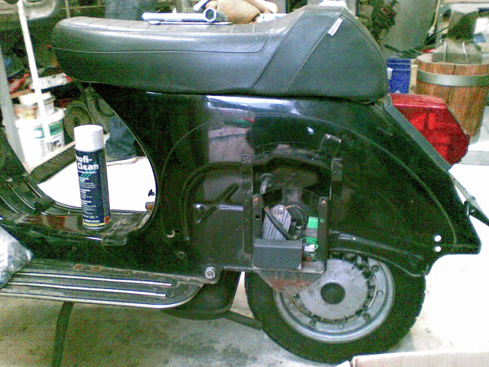

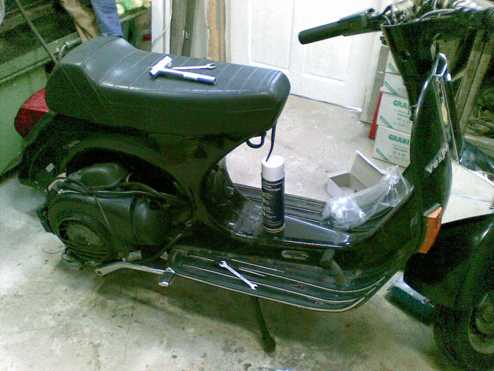

    • March 4, 2009 at 18:00
    Hier sind die versprochenen Bilder, leider nur Handycam... Habe sie noch nicht schöner gemacht sondern erstmal nur Tüv fertig. Um den rest kümmer ich mich danach
