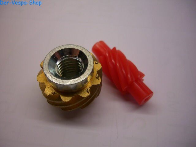

    So wird sie bei Egaaay neu für 18 EUR verkauf.
    Vergleich das doch bitte mal.

    151614 Tachoritzel 50N (rot) 7,40 € (rechts im Bild)
    151615 Tachoantriebsritzel 50N 15,20 € (links im Bild)
    als Originalteile
