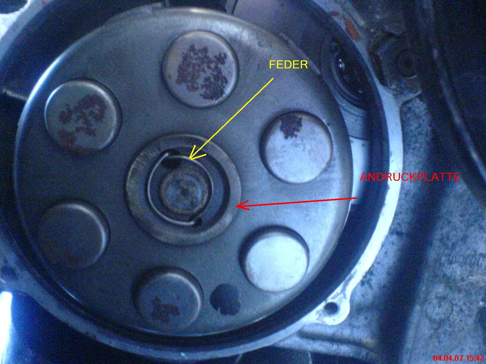

  • [Blockierte Grafik: http://www.rollershop-express.de/pics/medias/mgISy0rlZktPvRpTnglBEd-30.gif]
    1 Andruckplatte
    2 Feder Andruckplatte
    3 Trennpilz
    Also 1,2,3 hast du richtig plaziert und sie sind noch an Ort und Stelle.Korrekt?
    Da du die Kupplung ja nicht ausgebaut hast und vorhr alles gefunzt hat .
    Kann die Nr 3 (Zahnradscheibe für Ölpumpenantrieb) im untern Bild ja nicht fehlen .
    PX 200 Cruiser : Die Modelle mit Gemischgaser haben dort eine entsprechend dicke U-Scheibe,mit Aussparung für den Halbmondkeil.
    [Blockierte Grafik: http://www.rollershop-express.de/pics/medias/4t2sLPkJaltPvRpTnglBEd-30.gif]
    Hast du nun einen Druckpunkt ggg Runner oder nicht?
    Weapons of Mass Destruction
  • Ich hab ne getrenntschmierung :D Welche scheibe wäre des dann auf dem Bild ??? Die Nummer 3 oder was ? Und wieso würde die Kupplung nicht auskuppeln wenn die scheibe nicht da ist ?

    Guck Dir mal das obige Bild von Fettkimme an. Im unteren Bild ist es die Nummer 3. Dieses Zahnrad sitzt (bei der Lusso, Arcobaleno) direkt hinter der Kupplung auf der Kurbelwelle und dem Halbmondkeil...
    Bei PX alt ist es eine dicke Unterlegscheibe, da die ja keinen Antrieb für die Ölpumpe brauchen. Ohne Unterlegscheibe bzw. Ritzel gibt es eigentlich immer Probleme mit nicht trennenden Kupplungen.
    Edith:
    dann hast Du das Zahnrad Nummer 3. Nicht richtig trennen weil die Kupplung dann zu weit auf der Kurbelwelle sitzt (ohne Ritzel/ Scheibe zu weit hinten) und der Trennpilz sie nicht mehr richtig "komprimieren" kann.
    Hatte Fettkimmes letzten Satz überlesen. Eigentlich ist mein Beitrag fast hinfällg...

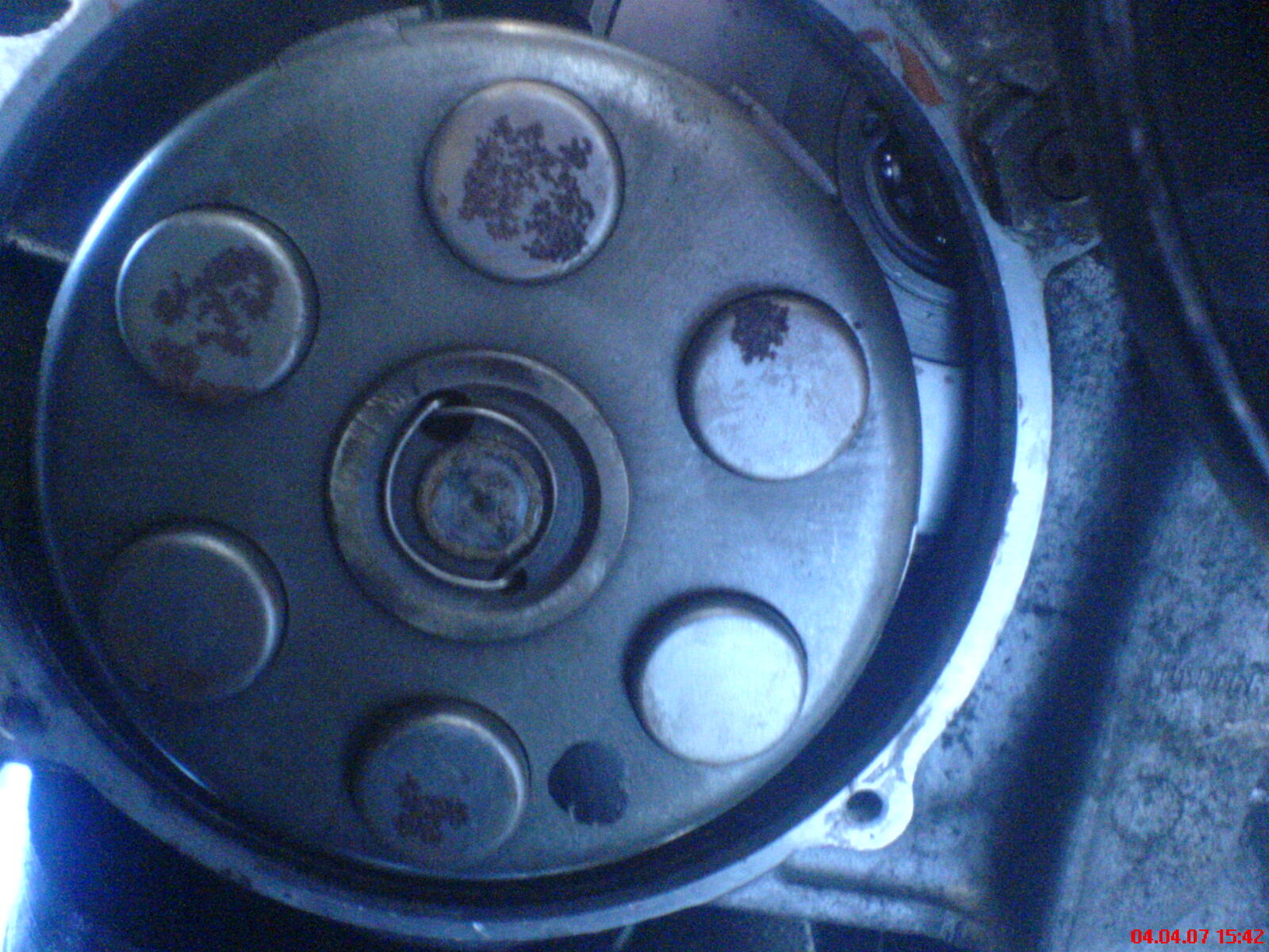

  • hi, hmm kann ich auch gucken ob die verklebt sind wenn ich alles drin lasse also nur den deckel abmache?
    weil ich hab nicht so ein spezialwerkzeug...
    mfg ggg-runner
    edit: ich seh grad auf der zeichnung die 1 und 2... sind die mit i-wie festgeschraubt oder stecken die nur los da drin?
    glaub die habe ich bei meienr px alt nicht gefunden oder gibts die da nicht?
    mfg ggg-runner
    Einmal editiert, zuletzt von ggg-runner (April 4, 2007 at 15:22)
  • hi, also da fehlt jetzt nix?
    wenn das stimmt was kann es den noch sein?
    da die kupplung trotzdem nicht auskuppelt...
    also doch neue beläge oder wie?
    mfg ggg-runner

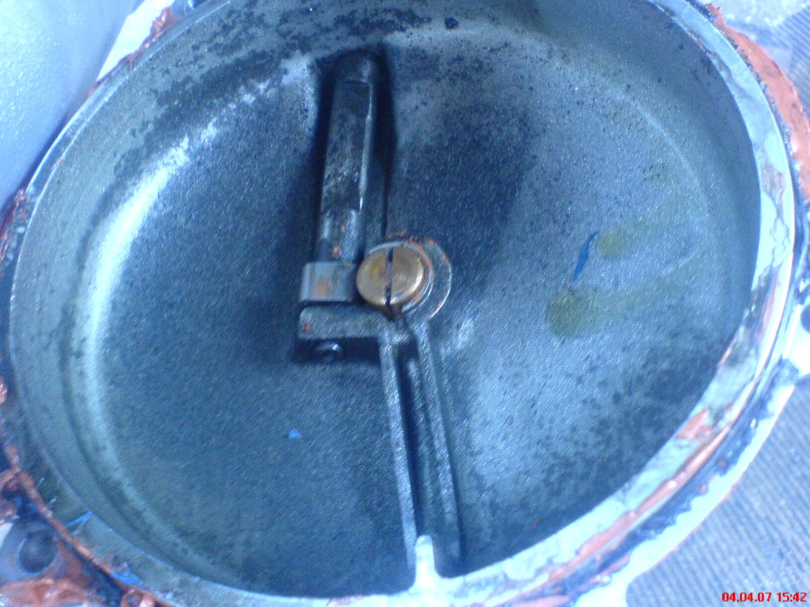

    ja also den deckel da auf dem bild hatte ich ab
