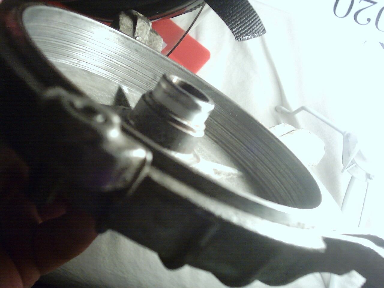

Sollte man das ausfeilen?
Riefen bei der Bremse (hinten)
Optimal wäre ausdrehen! Wenn das nicht geht spann das Ding mal irgendwie in eine Stabdbohrmaschine und arbeite das mit Schmirgel raus!
Hab ich leider beises nicht ... hmm ... vielleicht mit 200er Schleifpapier gegen vorgehen, oder lieber so lassen wie es ist?
200er reicht für's Finish, wenn du's von Hand ausschleifen willst würd' ich grober anfangen. Im Prinzip sollte aber auch nix passieren wenn du die Trommel einfach wieder verbaust. Vielleicht machst du sie vorm Einbau mit Bremsenreiniger sauber.
Die Trommel würde ich auf jeden Fall abschmirgeln und reinigen!
Wenn Du sie jetzt schmirgelst darfst Du natürlich nicht wieder die alten Bremsbacken einbauen sonst hast DU die riefen nach zweimal bremsen wieder drinn. Also schmirgeln saubermachen und neue Backen rein.
Mit Schleifpapier ging da nix!
Habe mit dem Dremel eine dünne Schicht abgetragen.
Naja, es sieht nicht viel besser aus
Die Brembeläge habe ich nicht gewechselt, da sie noch gut ausschauen.
Die Riefen in den Belägen gingen wunderbar mit ner kleinen Feile runter -
Ehrlich gesagt: ich würde mir dann lieber eine neue [lexicon='Bremstrommel',''][/lexicon] besorgen und die neuen Beläge montieren
also meine vordere [lexicon='bremstrommel',''][/lexicon] schaut genauso aus... hab keine sonderlichen probleme damit, hab sie auch noch nie ausdrehen lassen/ geschweige denn abgeschmirgelt...
hast du denn so schlechte bremsleistung oder bremst sie so unrund?
nö, aber ich baue nen Motor neu auf und bin ich bereit, viel Arbeit in Optimierungen zu investieren
Du hast die Bremstromel ge-dremmeld??????
Wie bist du jetzt sicher, dass das trommel immer noch ein perfekt kreis innen ist???
Nicht optisch, ist ja logisch!!
Ausdrehen oder neu trommel. Aber beim ausdrehen es kann sein das die beläge sind dann zu klein für das trommel.
Ich habe nur ganz ganz wenig abgenommen. Eigentlich fast nur von der obersten Schmutzschicht gereinigt.
Und dabei ist die Trommel absolut rund und zentrisch geblieben? Na - Dein Wort in Gottes Ohr
Ja, ist sie . [Punkt]
PS: Lass mal Gott aus dem Spiel -
Wenn dir die sicherheit m Herzen liegt, akuf ne neue Trommel und verbau neue belege
ja, danke!
