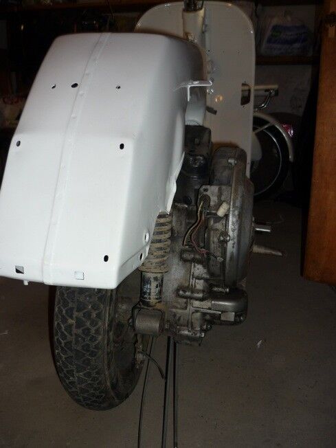

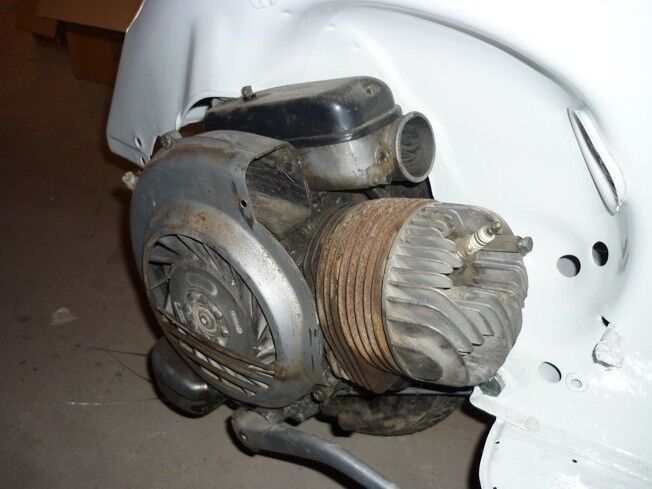

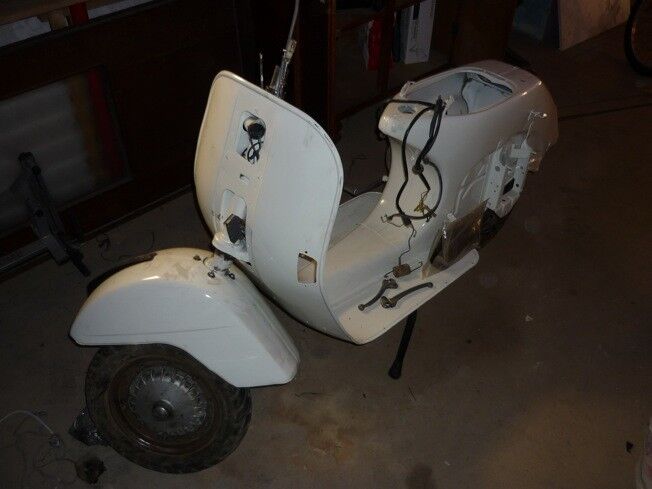

    Bei meinem Mitbewohner in der Garage habe ich dieses Schätzchen gefunden und ich denke ich könnte es wohl günstig erstehen. Um was für ein Modell handelt es sich hier? :)
    Ganz ohne Anleitung oder Buch.. Meint ihr das ist bei den Vespen machbar?

    Ist eine PX Alt, also keine Lusso. Schätze mal 200. ohne Buch wirst du dich sehr schwer tun, bzw. unmöglich. kannst du aber bei amazon bestellen, link gibts hier im forum 100fach. am besten wäre es wenn der motor läuft, dann brauchst du nur kleinteile machen.
    Edith sagt, bei der wäre wohl einiges zu machen. Kabelbaum usw.

    Moin, ist keine 200er. Eher 125/150 ... zu sehen am Auslass am Zylinder.

    Dem ist nichts hinzuzfügen. Rahmen scheint wieder so ein italienisches Zwitterding zu sein - Lusso, aber ohne Getrenntschmierung. Siehe Zündschloß an der Lenksäule, fehlendes Loch für Ölschauglas und Position des Chokehebels.
    Ich seh kein Zylinderauslass, bitte helft mir ;(

    Aber Tatsache ist, wenn du diese Px nimmst, wird da schon ne ganze Menge Arbeit auf dich zukommen und ohne Vorkenntnisse erst Recht.
    Ich würd mir fürn Anfang vllt eine holen, die n bissl vollständiger is..

    • February 16, 2009 at 14:57
    Das ist es ja gerade, bei 200ern ist der Auslassstutzen leicht nach außen Richtung Kickstarter gedreht - hier nicht. Weiteres sicheres Zeichen neben der Größe (bei den 200ern steht der Kopf deutlich weiter vor in Richtung Backenverschlusshaken) ist der Absatz an den 4 untersten Kühlrippen des Zylinders, den haben nur die kleinen Motoren. Theoretisch könnte es deshalb sogar ein 80er Motor sein, sowas ist in Italien aber eher dünn gesät, daher wohl 125er oder 150er.
