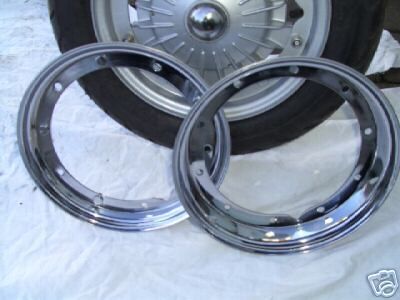

    Hallo an alle die das mal wieder von "mir" lesen :),
    ich habe diese felgen bei ebay gefunden und frage mich ob die auch auf meine pk 50 xl2 passen würden, weiß das jemand ?
    kann es sein das ein anderer begriff für die pk 50 xl2 = et3 ist ?
    und wer hat solche felgen schon mal bei sich verbaut - wie schauen die aus ?
    ich habe vorher mir die vespa in einem erfrischendem rot lackieren zu lassen, passen die wohl dazu ?
    lieben gruß an alle die mir wieder weiterhelfen können.

    Die Felgen passen auch bei deinem Roller, wobei die Bezeichnung ET3 überhaupt nichts mit der PK 50 XL 2 zu tun hat, sondern ein eigenes Modell ist.
    Zu bedenken ist allerdings, dass es sich vermutlich um Reprofelgen und keine Originalfelgen handelt, d. h. es kann kleinere oder größere Qualitätsmängel wie ungenauen Lochstich oder bei der Montage abreißende Stehbolzen geben. Auch ist die Chromqualität fraglich, gute Ware hat ihren Preis, wenn es der typische Billigchrom ist, kannst du beim Rosten zusehen.
    Das Optimum an Qualität wären nachträglich von einem Fachbetrieb verchromte Originalfelgen, da kannst du dann allerdings mit 100 Euro für eine Felge rechnen, wenn du es selbst in Auftrag gibst (Felge kaufen, entlacken lassen, polieren lassen, verchromen lassen).

    Guten Morgen Janine,
    also grundsätzlich passt die Felge auch auf deine XL2, ist eine 2,10 x 10 Zoll Felge!
    Nun hast du bei ebay eine gefunden, mit der du nicht sehr lange glücklich sein wirst ;( ...wir hatten diese Felge selbst bei uns im ebay-Shop und haben sie aus dem Programm genommen, weil die Qualität mehr als bescheiden ist.
    Zum einen laufen diese Felgen nicht besonders rund, teilweise haben die massive Seiten- und Höhenschläge was spätestens beim Bremsen schon unangenehm ist. Auch der Chrom, verdient den Namen nicht wirklich, nach nur einem Regenguss musst du mit Kantenrost rechnen. Die Verchromung selbst ist keine "Glanzverchromung" im eigentlichen Sinne, für den geforderten Preis istd as garnicht möglich. (denk mal die von dir gezeigten liegen so um 20€?)
    Es gibt über den Großhändler der nahezu alle ebay-Shops versorgt auch eine wesentlich höhere Qualität, nennt sich "Customchrom", kostet aber im Einkauf das doppelte und niemand wird sowas los bei ebay. Leider entscheiden sich die meisten Kunden konsequent nach dem niedrigsten Preis und nehmen die teilweise wirklich unterirdische Qualität damit in Kauf!

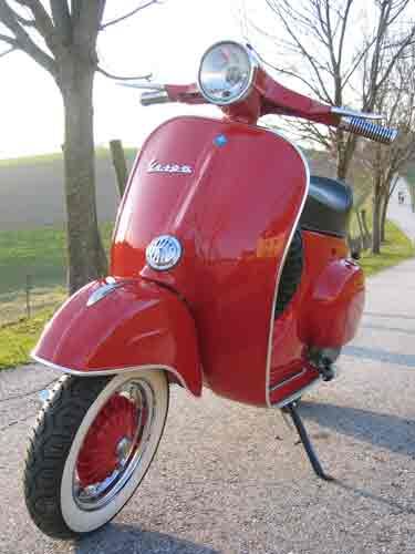

    also wenn die schon billig sind und nicht nur günstig - wäre mir lieb wenn ihr mir einen link zusendet direkt vom angebot :).
    damit ich nicht hinterher doch das falsche mir anschaue - am besten eines was teurer ist und top qualität hat udn eines was etwas günstiger ist aber dennoch eine ganz gute quali hat...
    übrigens, in diese richtung will ich meine vespa auch haben, zumindestens schon mal vom farbton - wobei ich noch net weiß wie ich den herauskriegen soll.

    Ich kann nur von dem verchromten Schrott warnen, welcher im Handel erhaeltlich ist. Du willst verchromte Felgen? Kaufe einen neuen Satz, wenn moeglich original Piaggio und gehe damit zur Galvanik. Dort sprichst Du mit knappen T-Shirt und Roeckchen beim Meister vor, machst einen Dackelblick und laesst Dir das Zeug veredeln. So kommst Du preiswert an gute Qualitaet. Alles andere ist halber Kram und das Zeug gammelt Dir schneller weg, als Du Blaubeerkuchen sagen kannst.

    Kann mich den vorigen nur anschließen...
    Hab mir auch mal aus kostengründen eine "günstige" Ebay Chromfelge gekauft, Fazit ist die Kanten waren so spitz das der Schlauch sofort aufgeschlitzt wurde. Die Einkerbung für das Ventil war nicht passend, also musste ich noch ein wenig fräsen damits passt. Die Chromquali geht, aber wie Pornstar schon sagte bis zum Ende des Blaubeerkuchen(???). kannst mal beim Scooter center schauen (link), ist zwar nicht original Piaggio, aber finde die Qualität besser!
    Ansonsten ist der Dackelblick die zweite Alternative

    Würd das mit den Chromfelgen auch sein lassen,
    steh selber voll auf chrom und hab auch schon mal drangedacht die zufahren
    aber über kurz oder lang sehen die echt nicht mehr schön aus (bei nem Kollegen gesehen) egal ob repro oder nicht
    Wenn Du doch eh lackierst-warum die felgen(vorher natürlich bearbeiten-schleifen usw.) nicht gleich auch in rollerfarbe!?
    Macht was her und ist halt nicht standard(matt,chrom oder schwarz)!
    Ich würds tun;-)

    hallo also ich kann mich nur den vorredern anschliesen!habe auch diese biligen(40 euro für beide) chromefelgen auf meine rote pk 50 s und putze mich tot!!! da kann mann wirlich zusehen wie die dinger rosten!entweder orginalfelgen in diesem felgen silber farbton oder z.b in der farbe wie dein roller ist oder du kaufst dir orginalfelgen die du dann verchromen läst!!!
    aber von billigchromefelgen kann ich dir nur abraten!!!
