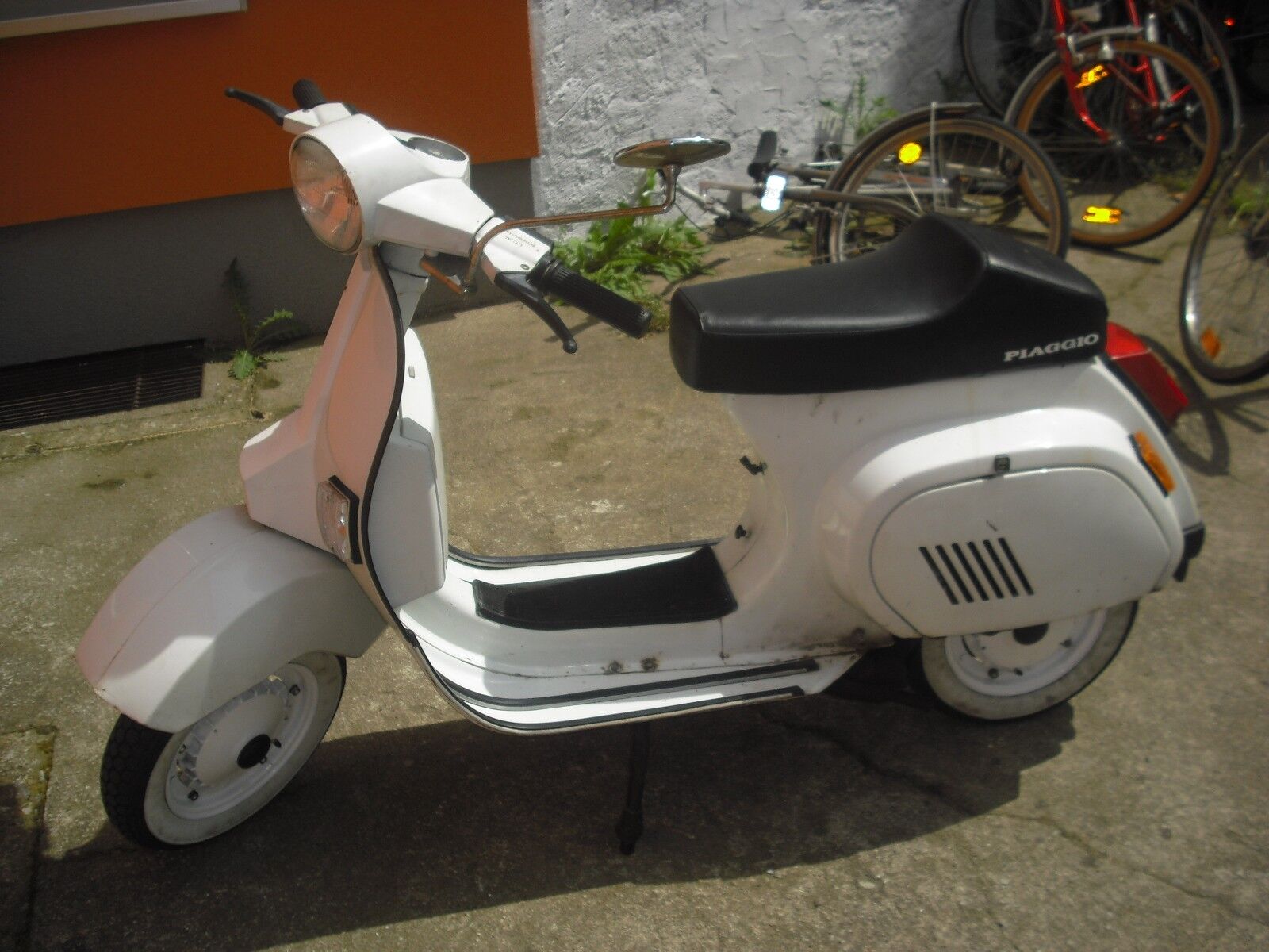

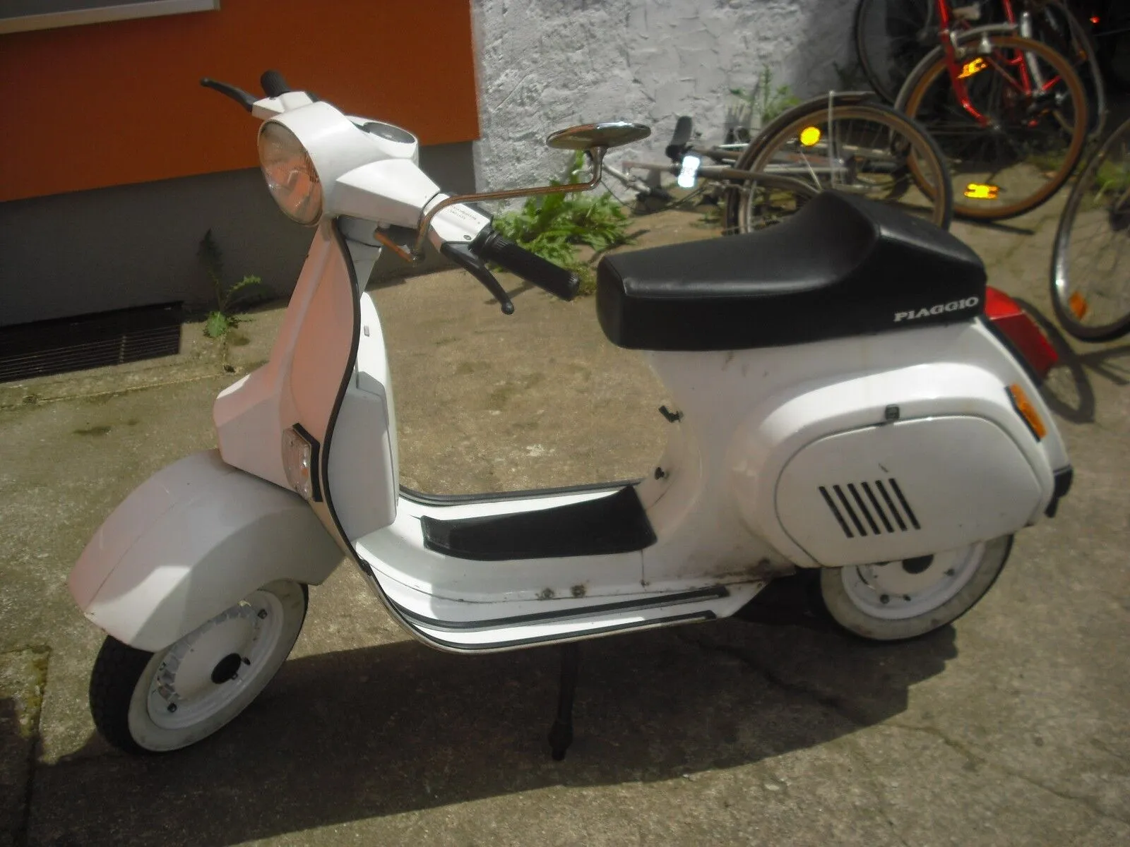

    Grad noch 2 Fotos geschossen:
    Hatte zwischendrin schon mal bischen poliert, jetzt is wieder alles voll mit Schmutzfingerflecken:
      • 212.36 kB
      • 211
      • 223.04 kB
      • 216
