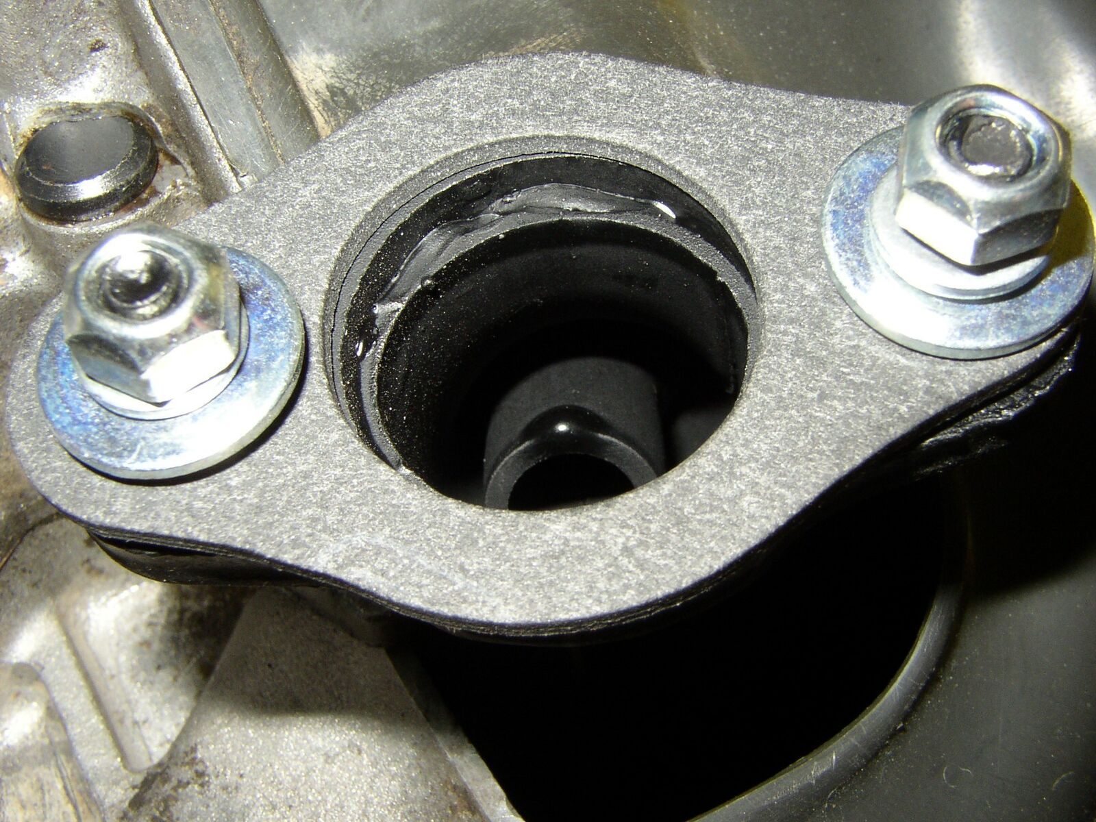

  • ja die Drossel lässt sich ganz easy mit nem schraubendreher entfernen
    Ja ein wenig sollte er schon bringen :thumbdown:
    und Ja er ist dann nciht mehr Legal 2-)

  • Hab mal ein Foto von meinem montierten Krümmer gemacht. Das Röhrchen auf dem foto, sichtbar am Krümmeraußlass, ist die "Rückseite" der Drossel.
    Die Drossel selbst besteht aus einer trichterförmigen Hülse, welche wie schon gesagt leicht entfernt werden kann
    Gruss
