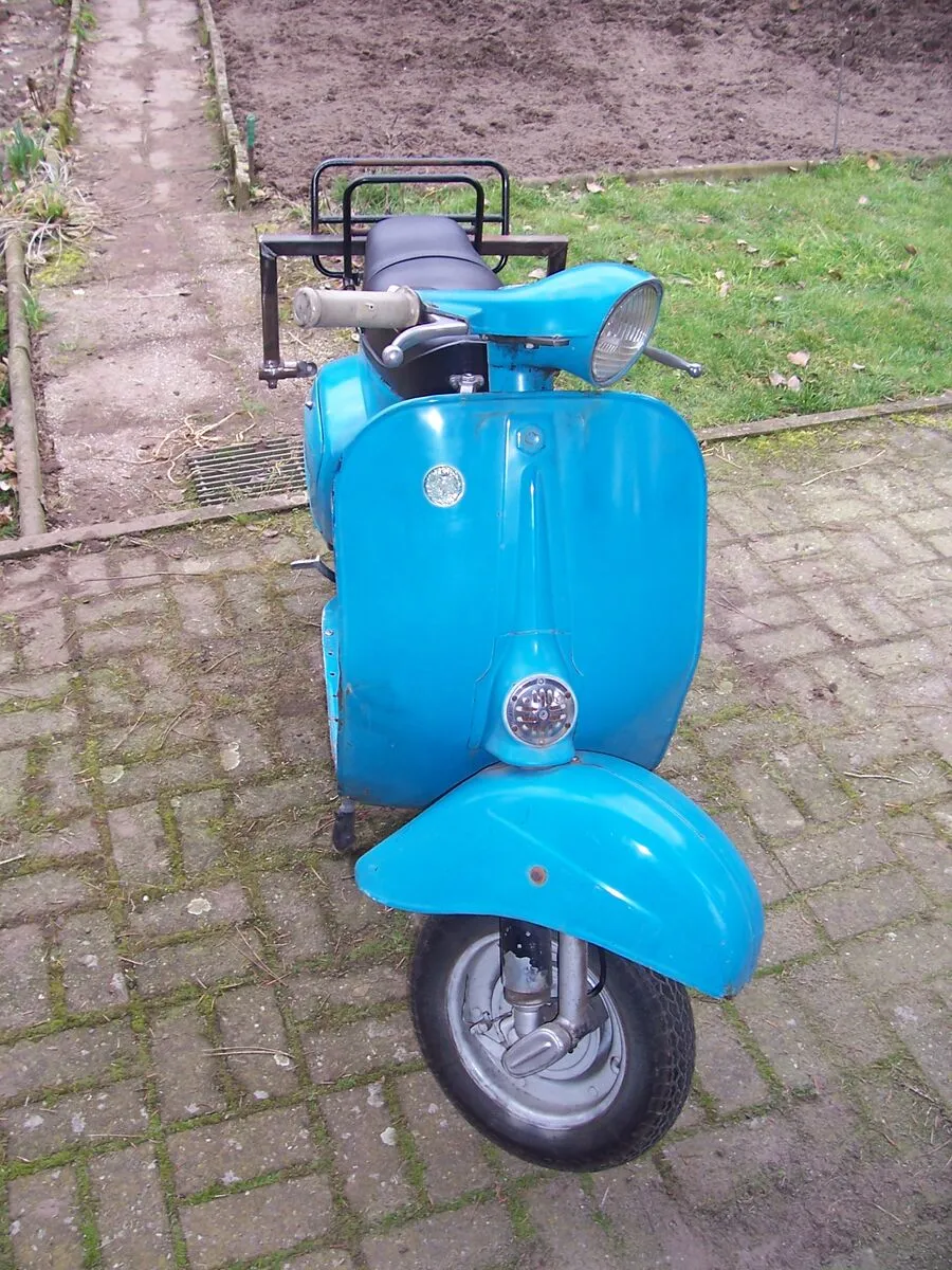

    Hallo allerseits.
    Habe in der letzten Woche ne schöne Rundlicht V50 vom Kölle erworben und wollte mal schauen, was ich so machen kann.
    Hat ein wenig Rost und muss auch wohl überholt werden.
    Drum hab ich mir heut beim Champ schon mal die [lexicon='Vespabibel',''][/lexicon] und nen Kupplungsabzieher besorgt.
    Schreibe nächste Woche noch die letzte Klausur für das Semester und werd sie dann mal auseinanderbauen, wenn das dann mal so klappt wie ich mir das vorstelle.
    Habe mir auch schon nen schönen Ratschenkasten bei unserem örtlichen Baustoffmarkt geukes bestehlt (von Proxxon natürlich). Den Rest werd ich mir in den nächsten Tagen kaufen.
    Fortsetzung folgt und Fotos kommen noch

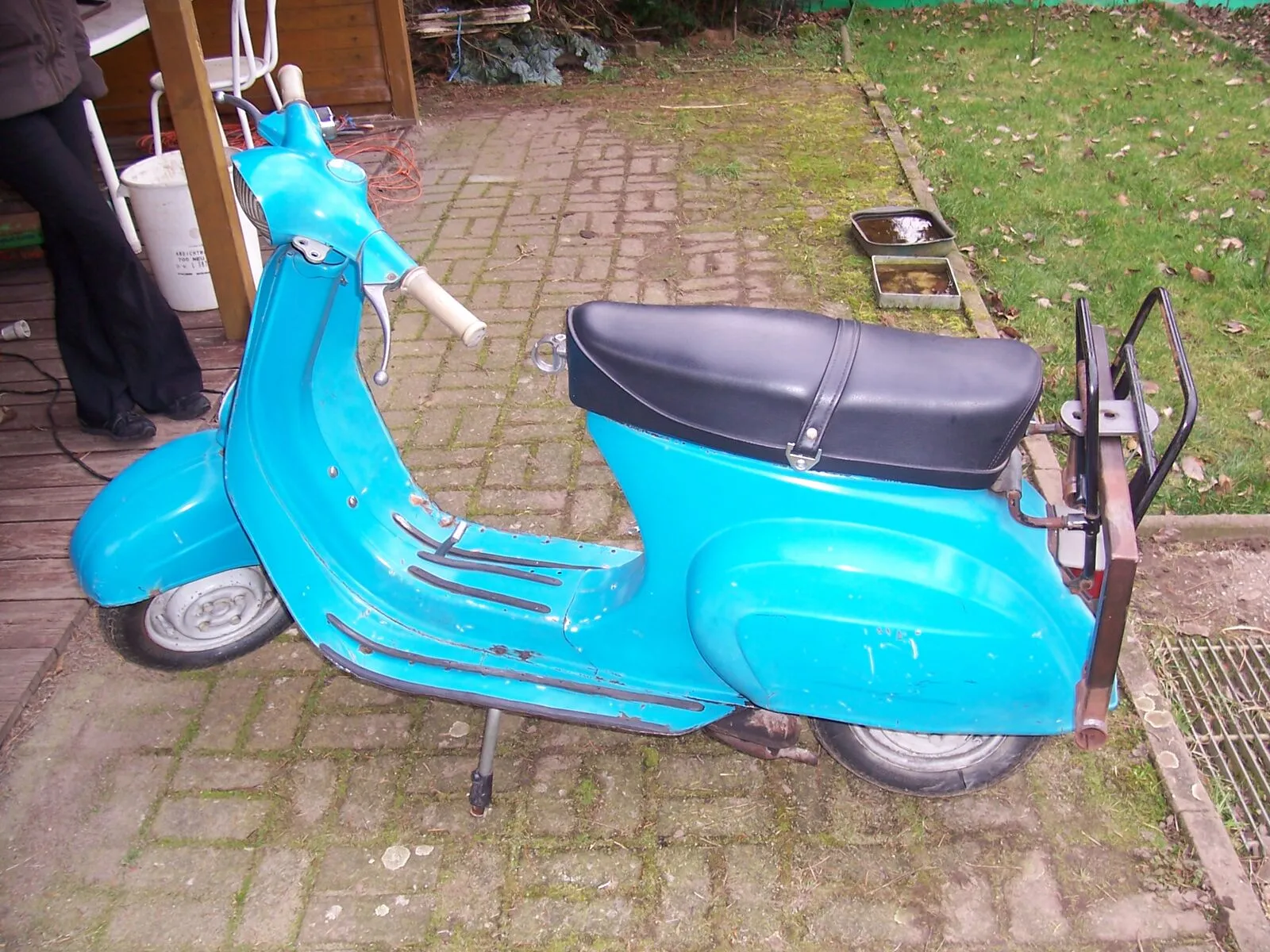

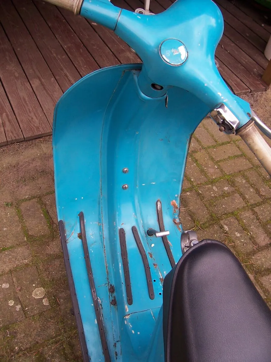

    Guten Morgen,
    ja das mit dem Werkzeug stimmt, kann das aber in unserem Haushaltsbudget unterbringen.
    Fotos hab ich hier und ich find den Zustand durchaus in Ordnung.
    Farbe ist nicht original im Innenraum isse noch weiß
    Ich habe nun folgenden Plan:
    Auseinanderschrauben und mal ne grobe Übersicht erstellen was so fehlt.
    Rahmen und andere Anbauteile kommen zum Lackierer (Kostenvoranschlag inkl. Schweißen 600 EUR, "normale " Farbe).
    Farbe bin ich mir noch nicht ganz sicher.
    Wenn ich die Seminararbeit dann fertig hab, werd ich mal mit dem Zusammenbau/Erneuerung beginnen.

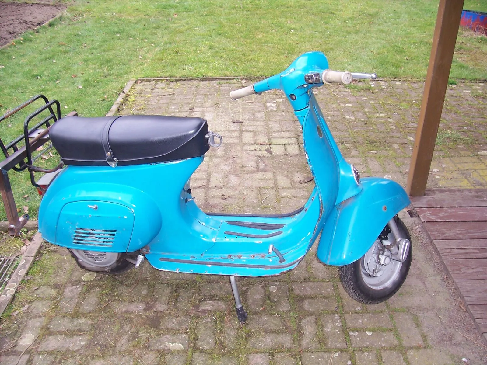

    Substanz sieht ja recht ordentlich aus, aber genaueres wirdn man wohl erst nach dem Strahlen sehen.
    Würd sie auf jeden Fall strahlen lassen, um wirklich alle Löcher und Roststellen zu finden.

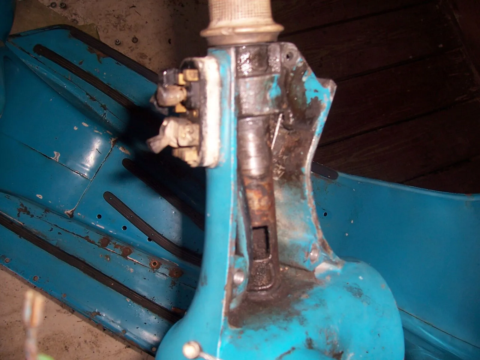

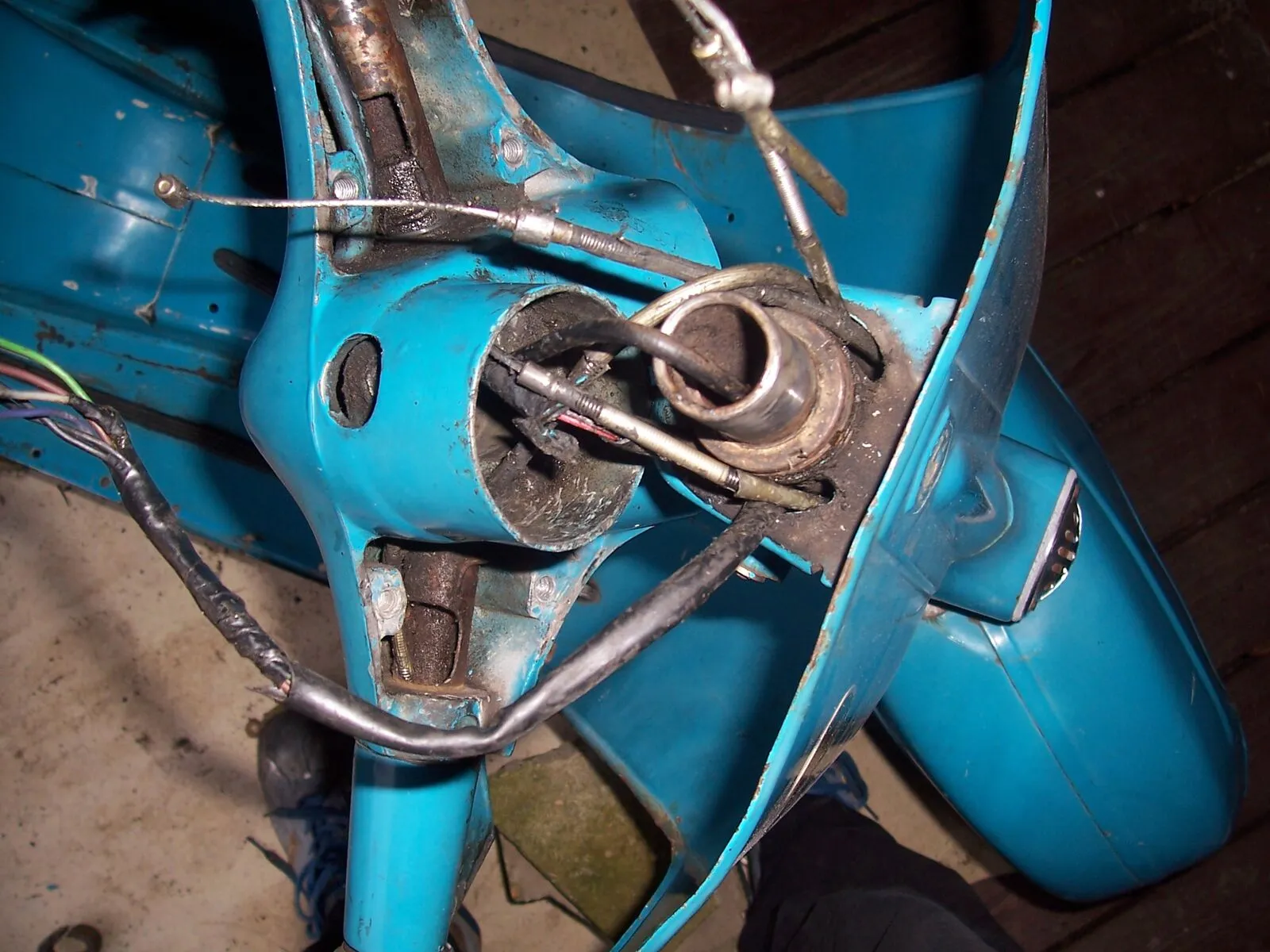

    So da bin ich wieder, hab mir gestern gedacht: Oh so schönes Wetter, da guckste mal nach deine Vespa und bin mal angefangen.
    Ging ja auch alles ganz gut soweit. Hab den hinteren Teil komplett demontiert (also Motor und so weiter).
    Wollte dann auch vorne weitermachen:Lampe raus. Lenker umgeklappt und schon mal ein paar Züge ausgehangen.
    Soweit so gut
    Beim Lenkkopflager wusste ich dann nicht weiter. Da steht in der [lexicon='Reparaturanleitung',''][/lexicon] etwas von Spezialwerkzeug für die Demontage
    Brauch ich das zum Demontieren?
    Vielleicht kann mir ja jemand weiterhelfen.
    Das nächste Problem habe ich bei den Zügen /Kabelbaum/Lenkergriffe.
    Wie bekomme die raus bzw. ab?
    Siehe auch Bild davor.
    Das dritte Problem was mich beim nächsten Mal ereilen wird, ist die Achskronenschraube am Hinterrad.
    Die sitzt total fest.
    Wie bekomme ich die runter(außer mitm Hammer auf die Ratsche hauen)?

    ccm überprüfst du mit dem durchschnitt vom zylinder. frag mich aber nich was für maße das dann haben muss. bei nem 19er gaser solltest du allerdings keine 50 und vermutlich auch keine 75ccm haben.
    züge rausmachen .... schneidzange und abknipsen.fertig 2-)

    • March 19, 2009 at 23:10
    Dürfte original ein 16.16er Gaser sein,maximal!
    Schau mal in deine Betriebserlaubnis (sofern vorhanden)!
    Kann ich Dir gerne gegen deinen 19er zum Tausch anbieten! :D
    Für das Lösen des Steuersatzes gibts n spezielles Werkzeug, soll aber
    auch mit nem Schraubendreher (Schlitz) und Hammer funktionieren. :whistling:

    Zitat von chico-mk2
    Für das Lösen des Steuersatzes gibts n spezielles Werkzeug, soll aber auch mit nem Schraubendreher (Schlitz) und Hammer funktionieren. :whistling:
    Funktioniert :thumbup:

    • March 20, 2009 at 08:45
    lenkkopflager:
    schraubenzieher und hammer oder ne große wasserpumpenzange
    züge:
    kannste abknipsen, müssen eh neu. lass sie allerdings im rahmen drin, die brauchst du um die neuen später durchzuziehen
    kabel:
    vorsichtig ausbauen, die sollten ganz bleiben wenn du keinen neuen kabelbaum machen willst
    lenkerrohre:
    müssten innen splinte sein, wenn du die löst kannste die rohre rausziehen
    viel erfolg :thumbup:

    habe heute mal den Lenker abgebaut und die Rohre sind gleich abgegangen, nachdem ich die Splinte abgezogen haben. Hab ich nur vor lauter Schmutz nicht gefunden.
    Mit dem Lenkrohrlager werd ich mir mal das Spezialwerkzeug kaufen, das wird wohl der sauberste Weg.

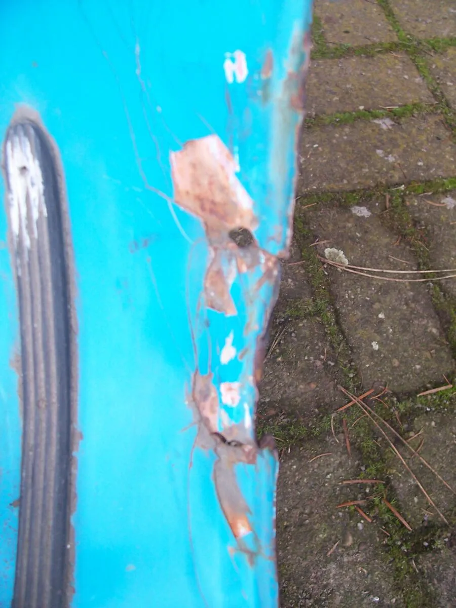

    Aber das Kabel im Raum unterhal des Tanks ist auch irgendwie bunt.
    Außerdem ist das Trittbech gespachtelt und teilweise neu geschweißt.
    Weiß einer Rat?
    Ich mach noch mal Fotos.
    Wäre super, wenn ihr mir helfen könntet.
